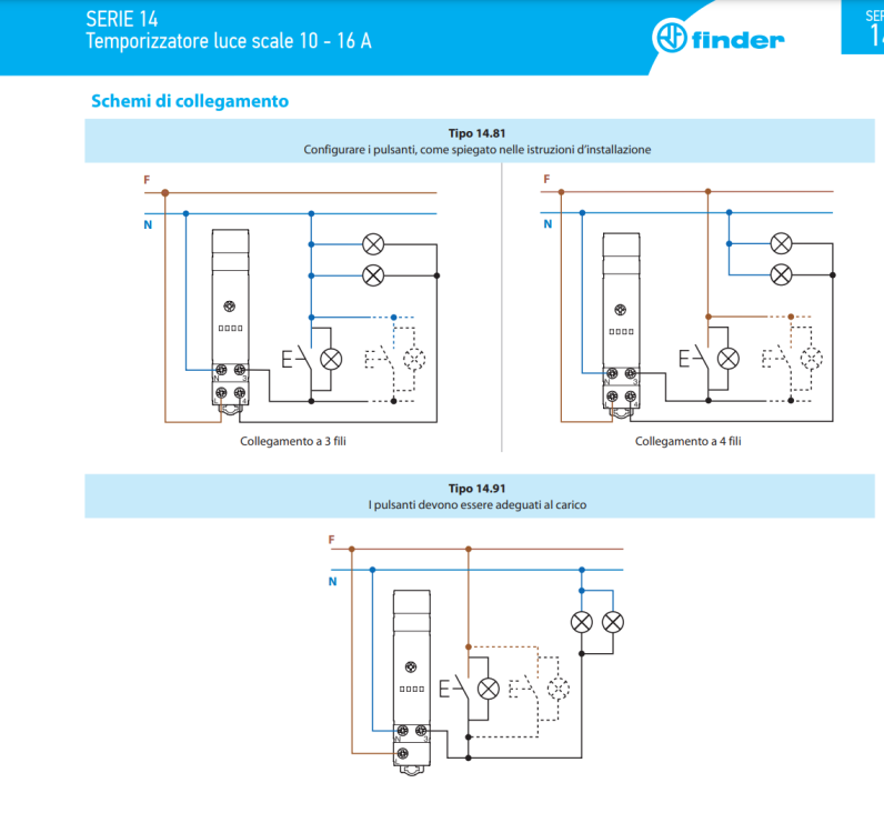

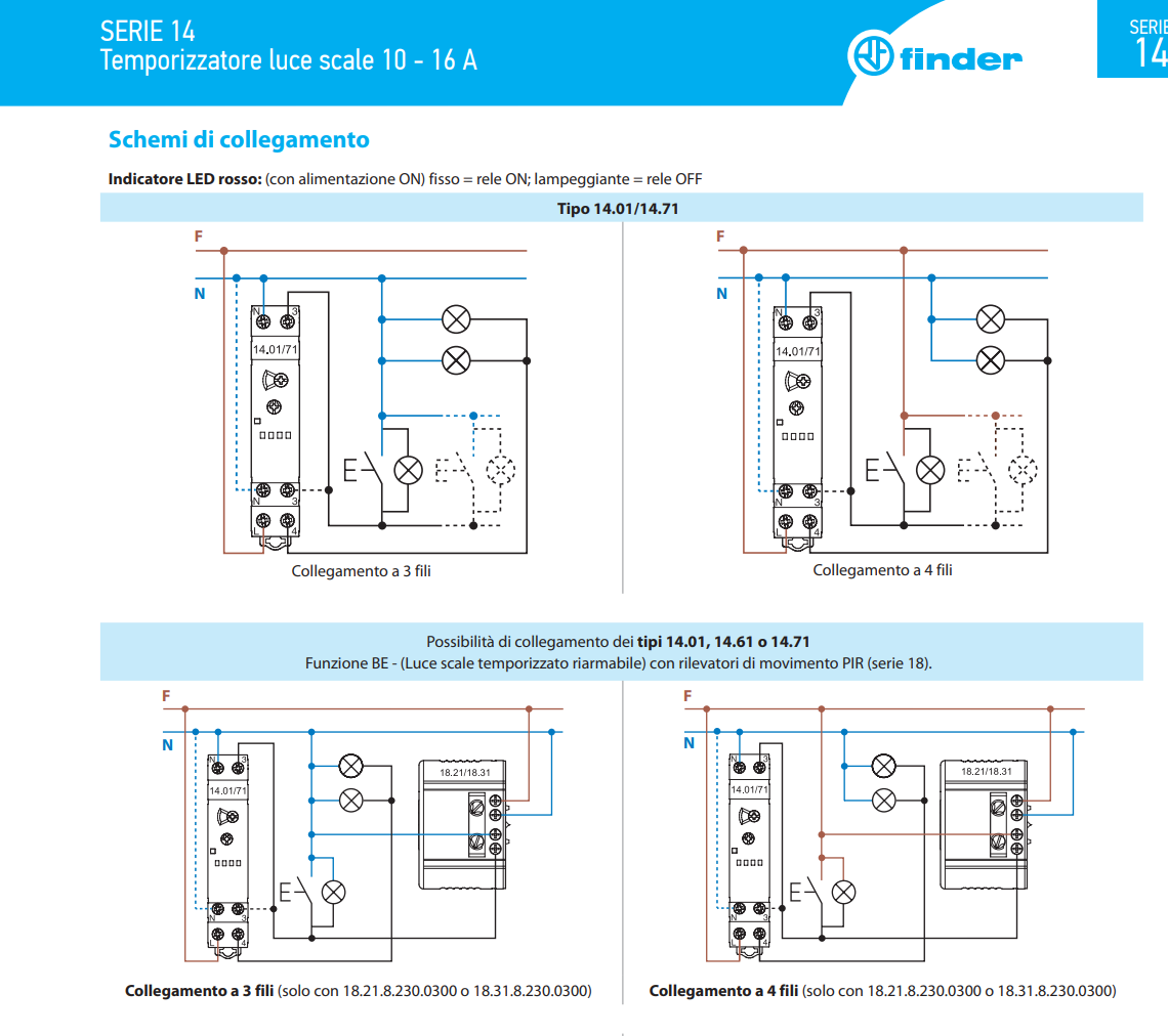

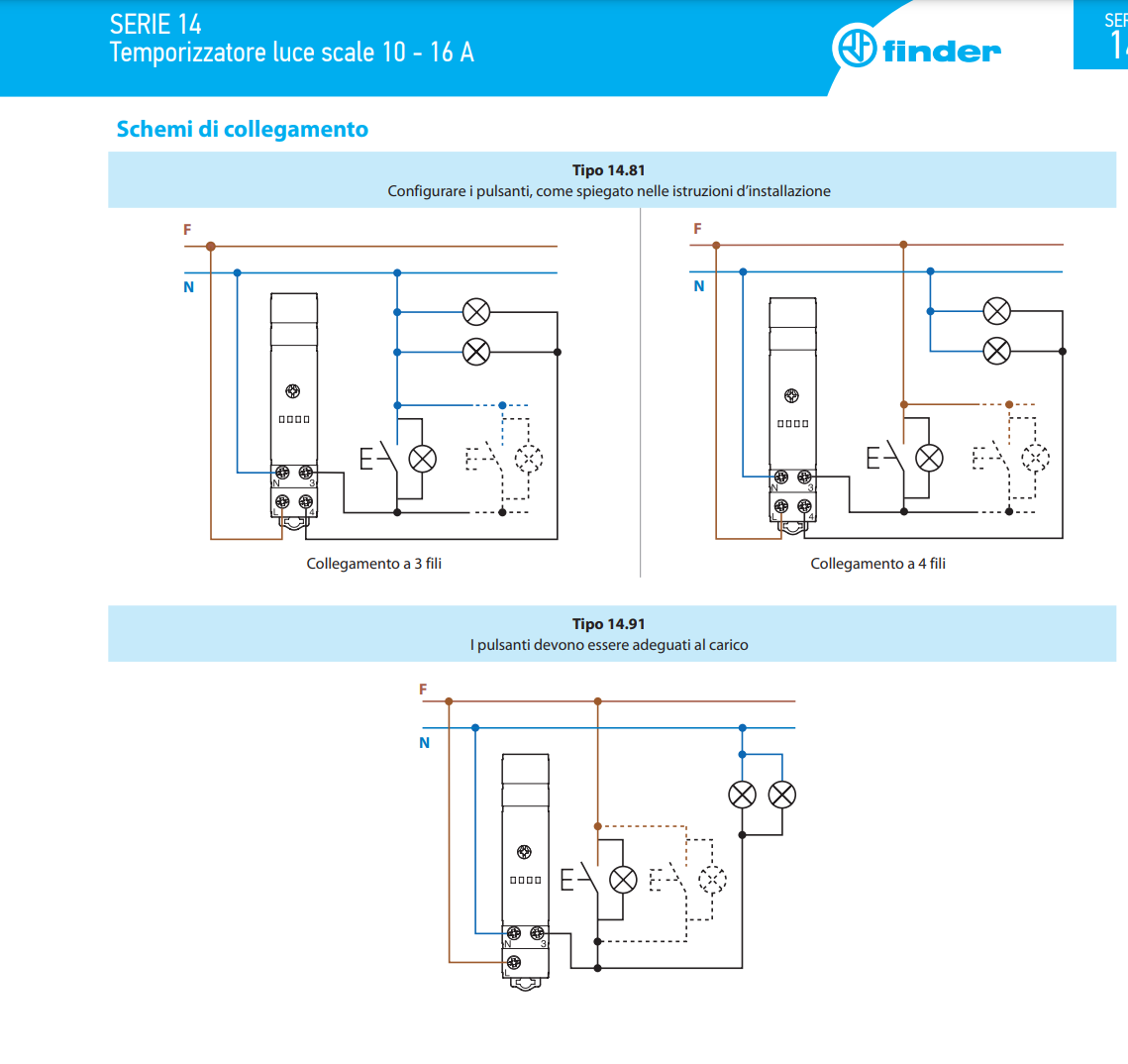

Perry 1049 temporizzatore, sostituzione con sistema compatibile
Salve, possiedo un temporizzatore Perry 1049 per gestire le luci esterne di casa. E' un vecchio impianto che viene comandato da 2 pulsanti ed 1 comando di apertura cancello e vorrei sostituirlo per integrare il tutto su barra DIN e centralino (riordinando il tutto). Ho letto in una discussione ormai chiusa di un Finder 14.91 che potrebbe sostituirlo senza modificarne lo schema (3 contatti). E' realmente così?
Poiché vi sono modelli finder (come il Finder 14.71) con possibilità di mantenere accese le luci con un switch integrato, ma con 6 contatti. Si può adattare anche questo senza modifiche sull'impianto?
Grazie a chi mi risponderà.
