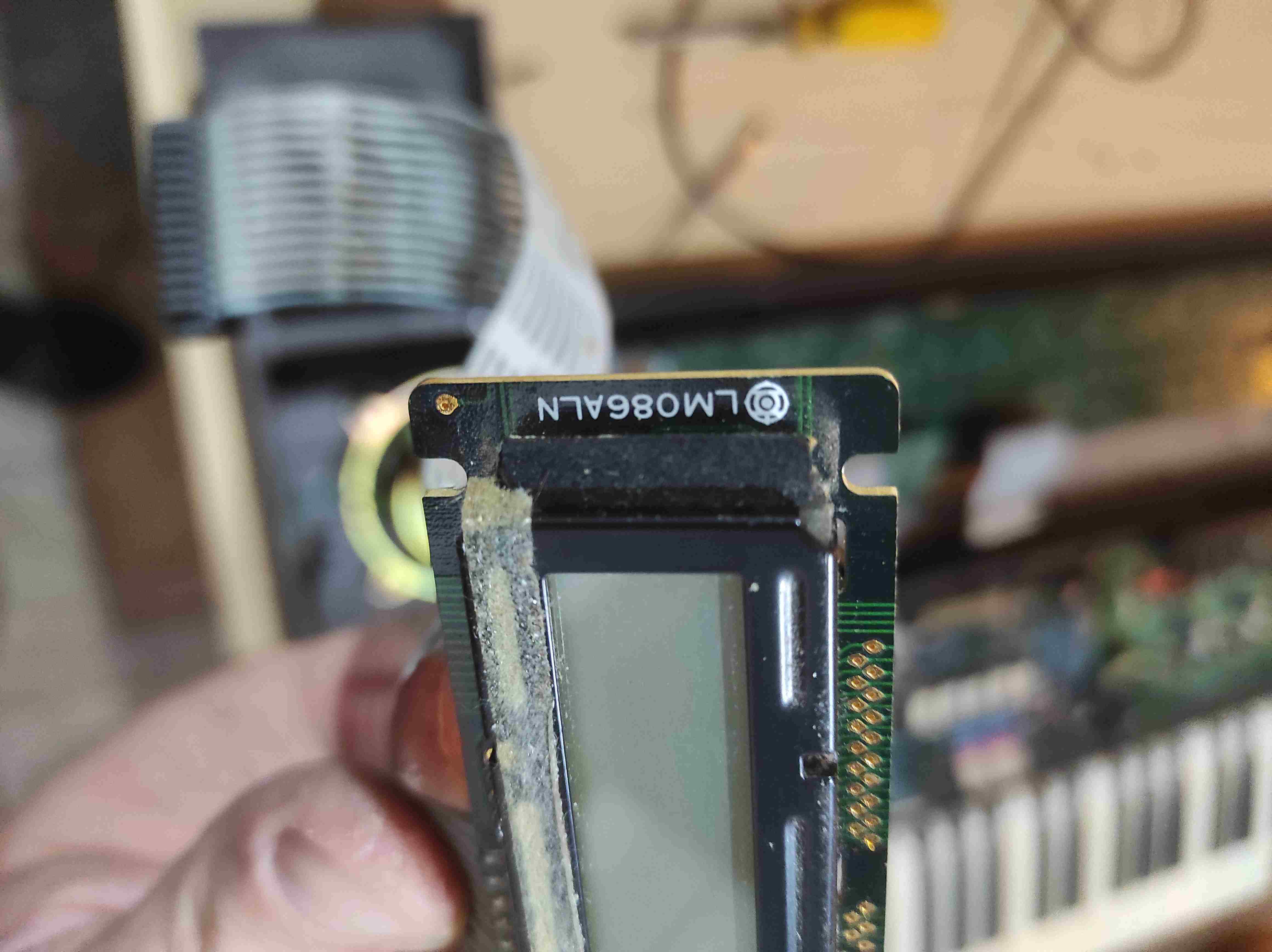

ottavio86 Inserito: 17 gennaio 2025 Segnala Inserito: 17 gennaio 2025 Salve sto riscontrando problemi con questo display, in particolare con la retroilluminazione, a malapena riesco a vedere i caratteri,qualcuno gentilmente ha il datasheet? Ho provato a cercarlo ma nulla, Grazie
Lcucinelli Inserita: 17 gennaio 2025 Segnala Inserita: 17 gennaio 2025 Buonasera dovrebbe essere un display hitachi, ma uguale con quel codice non esce niente , potresti provare a sostituirlo con uno comune Hd44780 verifica il pdf
ottavio86 Inserita: 17 gennaio 2025 Autore Segnala Inserita: 17 gennaio 2025 Grazie per la risposta, prima di sostituire volevo misurare tutti i valori di tensione, soprattutto del Black light, provo grazie
max.bocca Inserita: 17 gennaio 2025 Segnala Inserita: 17 gennaio 2025 È molto vecchio a miei ricordi. Se non erro quello ha bisogno anche una tensione negativa. Avevo faticato a trovare documentazione, stiamo parlando anni ottanta/novanta al massimo.
ottavio86 Inserita: 18 gennaio 2025 Autore Segnala Inserita: 18 gennaio 2025 Si max esatto é montato su un apparato fine anni 80, il display funziona ,si fa fatica a decifrare l,devo solo migliorare il contrasto con la retroilluminazione
