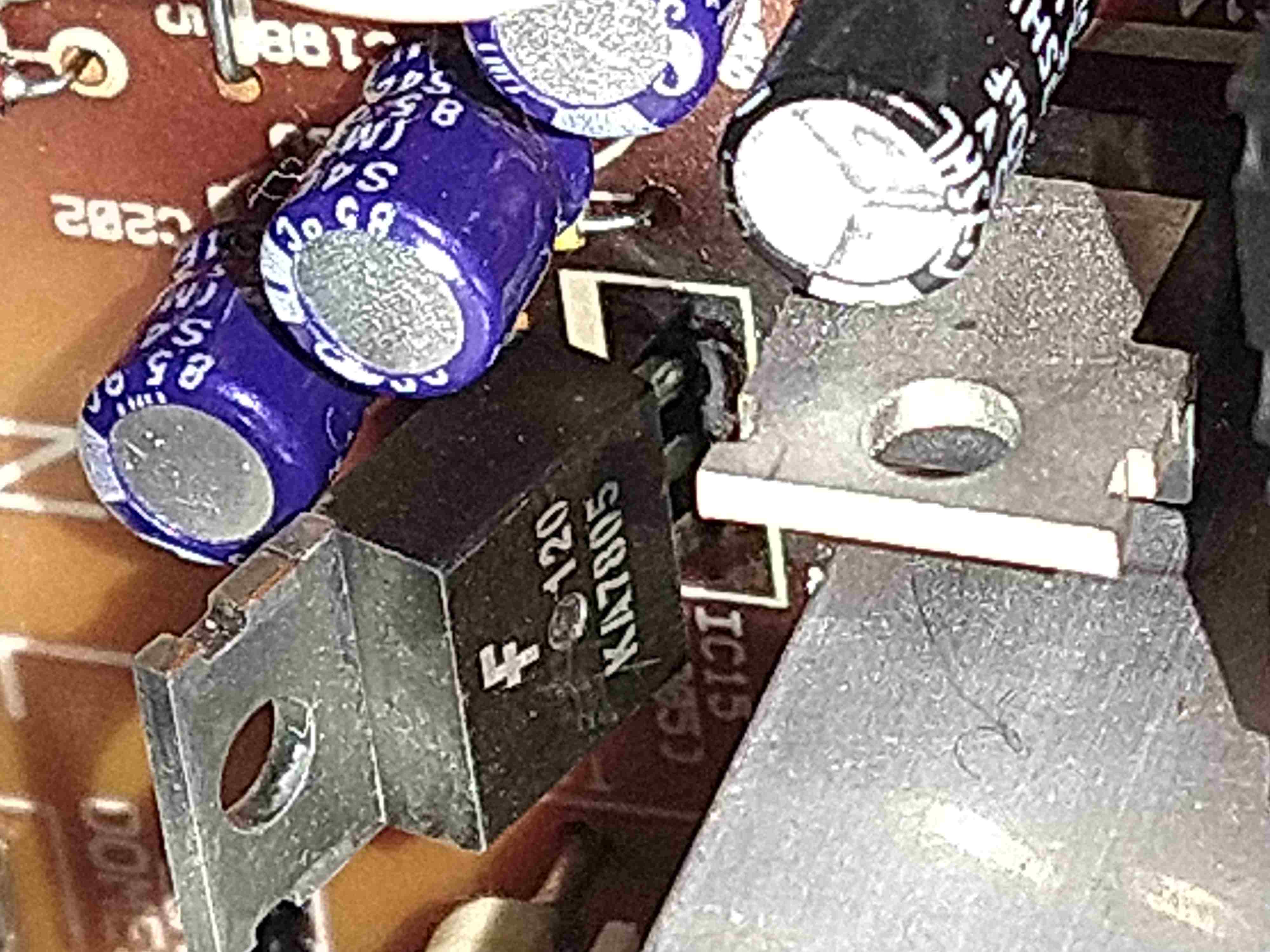

Paolo_62 Inserito: 18 gennaio 2025 Segnala Inserito: 18 gennaio 2025 Salve, cerco un componente equivalente, con le stesse caratteristiche, e che non sia una cinesata. Grazie
Domenico Maschio Inserita: 18 gennaio 2025 Segnala Inserita: 18 gennaio 2025 Il 7805 è un normale regolatore di tensione positiva a 5 volt . Ne esistono di tante marche . Cercane uno qualsiasi . Le prime due lettere non servono a nulla , se non per la marca .
Livio Orsini Inserita: 18 gennaio 2025 Segnala Inserita: 18 gennaio 2025 2 ore fa, Paolo_62 ha scritto: cerco un componente equivalente Come ti hqa già scritto Domenico è il classico 7805 in TO220 come contenitore in rete ne trovi 13 per dozzina.🙂 Tanto per andare sul sicuro cerca sua Amazon e ti verranno proposti parecchi dispositivi equivalente da parecchi fornitori. L'unica precauzione da prendere confronta il data sheet di questo con il datasheet di quello che acquisti per verificare che sia la stessa variante di di TO220, così da essere sicuri che abbia il medesimo pin out, perchè ci si TO220 che, pur essendo identici per forma e dimensioni, hanno i pins invertiti o scambiati.
Paolo_62 Inserita: 18 gennaio 2025 Autore Segnala Inserita: 18 gennaio 2025 1 ora fa, Domenico Maschio ha scritto: Il 7805 è un normale regolatore di tensione positiva a 5 volt . Ne esistono di tante marche . Cercane uno qualsiasi . Le prime due lettere non servono a nulla , se non per la marca . Molte grazie 10 minuti fa, Livio Orsini ha scritto: Come ti hqa già scritto Domenico è il classico 7805 in TO220 come contenitore in rete ne trovi 13 per dozzina.🙂 Tanto per andare sul sicuro cerca sua Amazon e ti verranno proposti parecchi dispositivi equivalente da parecchi fornitori. L'unica precauzione da prendere confronta il data sheet di questo con il datasheet di quello che acquisti per verificare che sia la stessa variante di di TO220, così da essere sicuri che abbia il medesimo pin out, perchè ci si TO220 che, pur essendo identici per forma e dimensioni, hanno i pins invertiti o scambiati. Molte grazie
