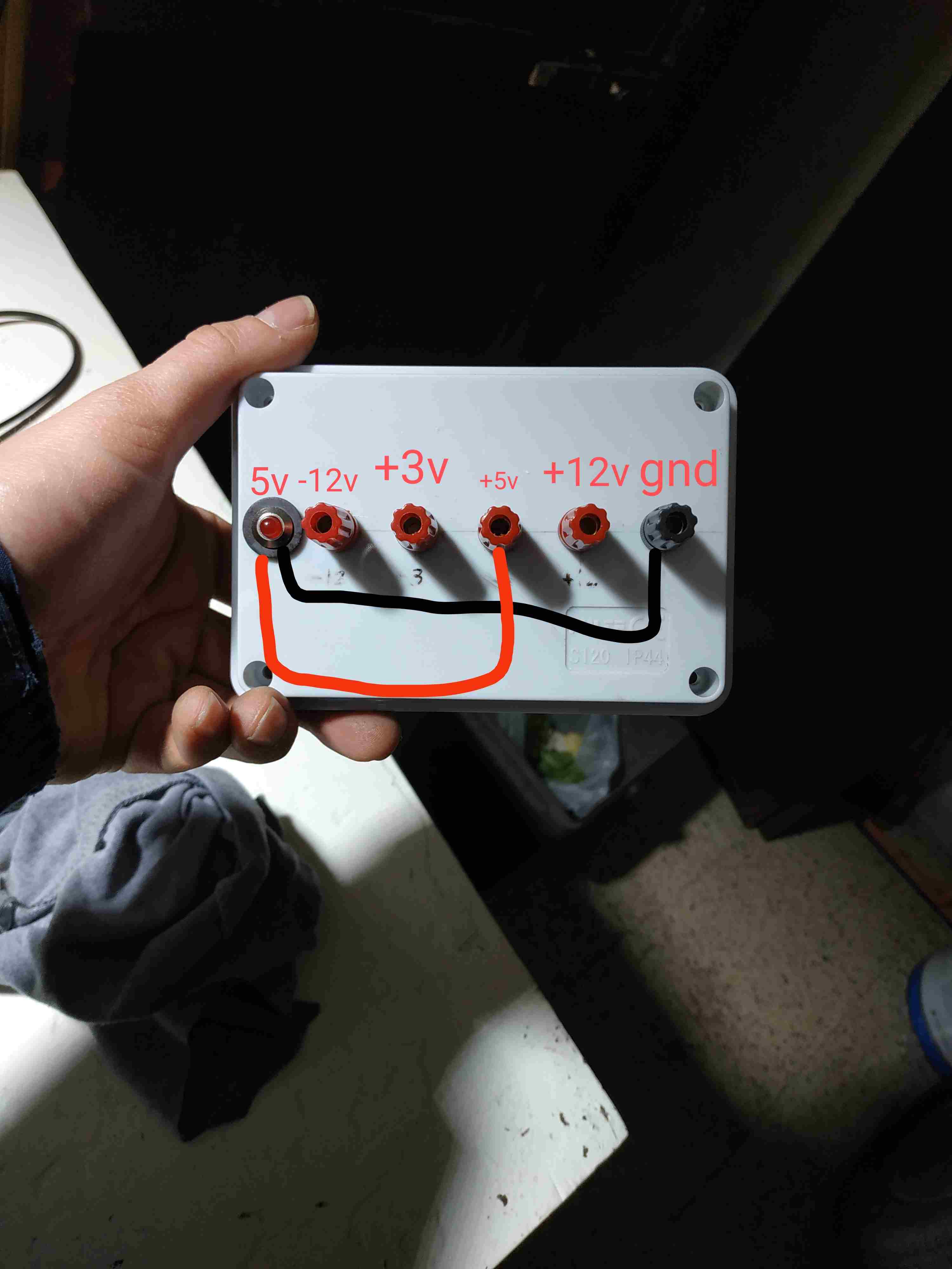

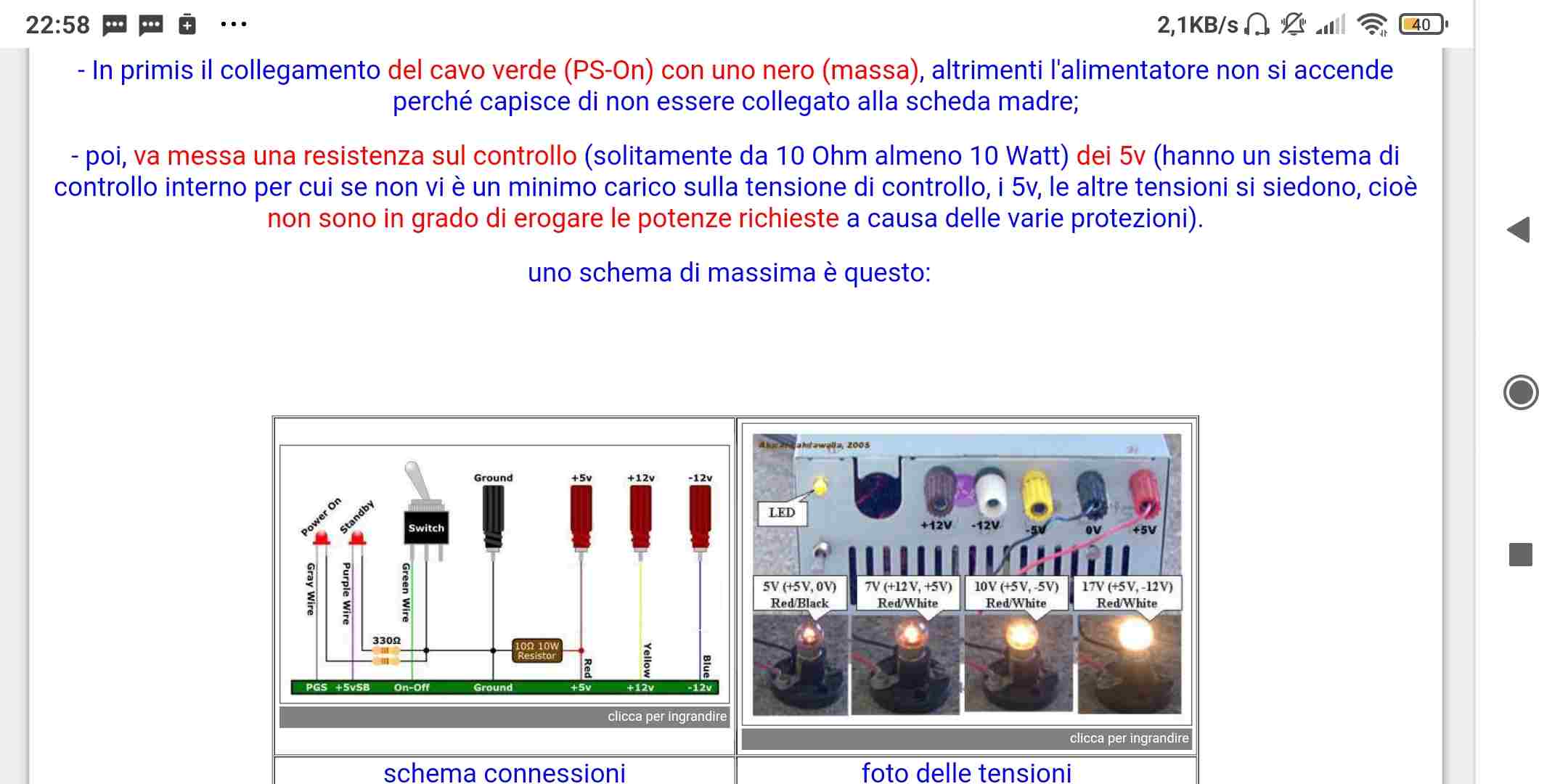

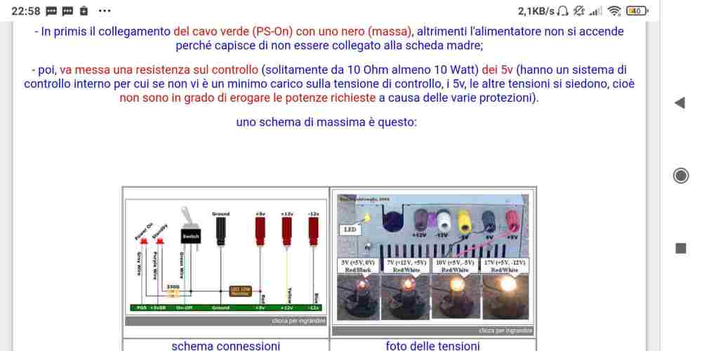

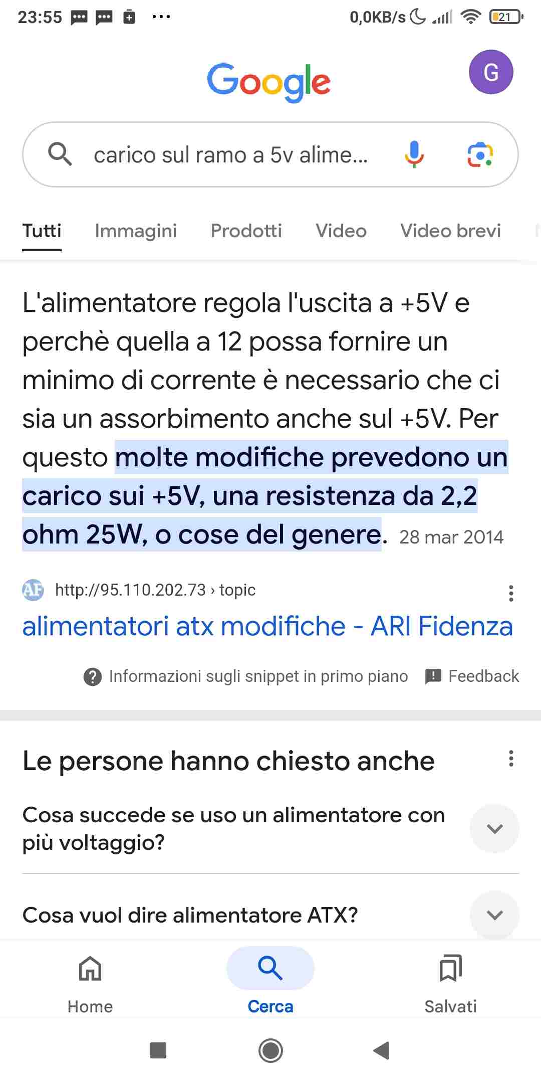

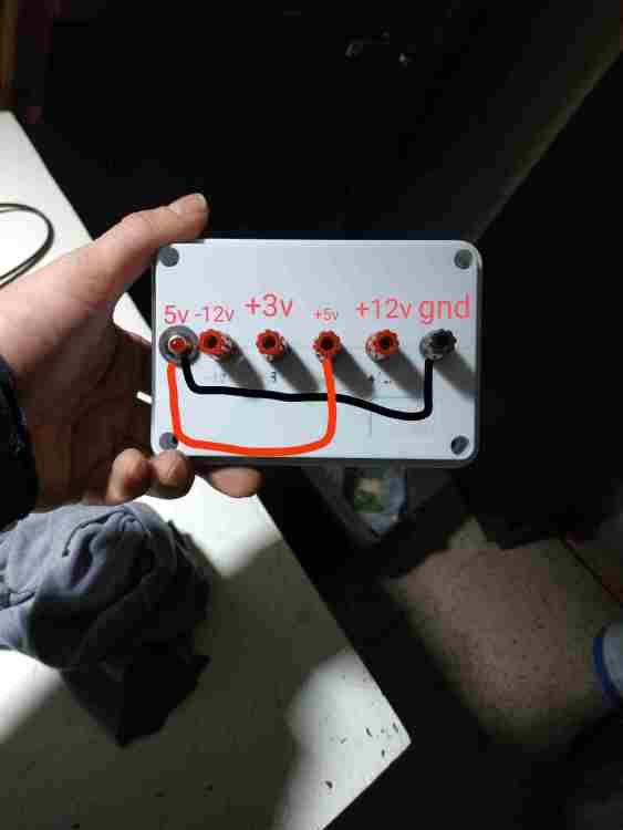

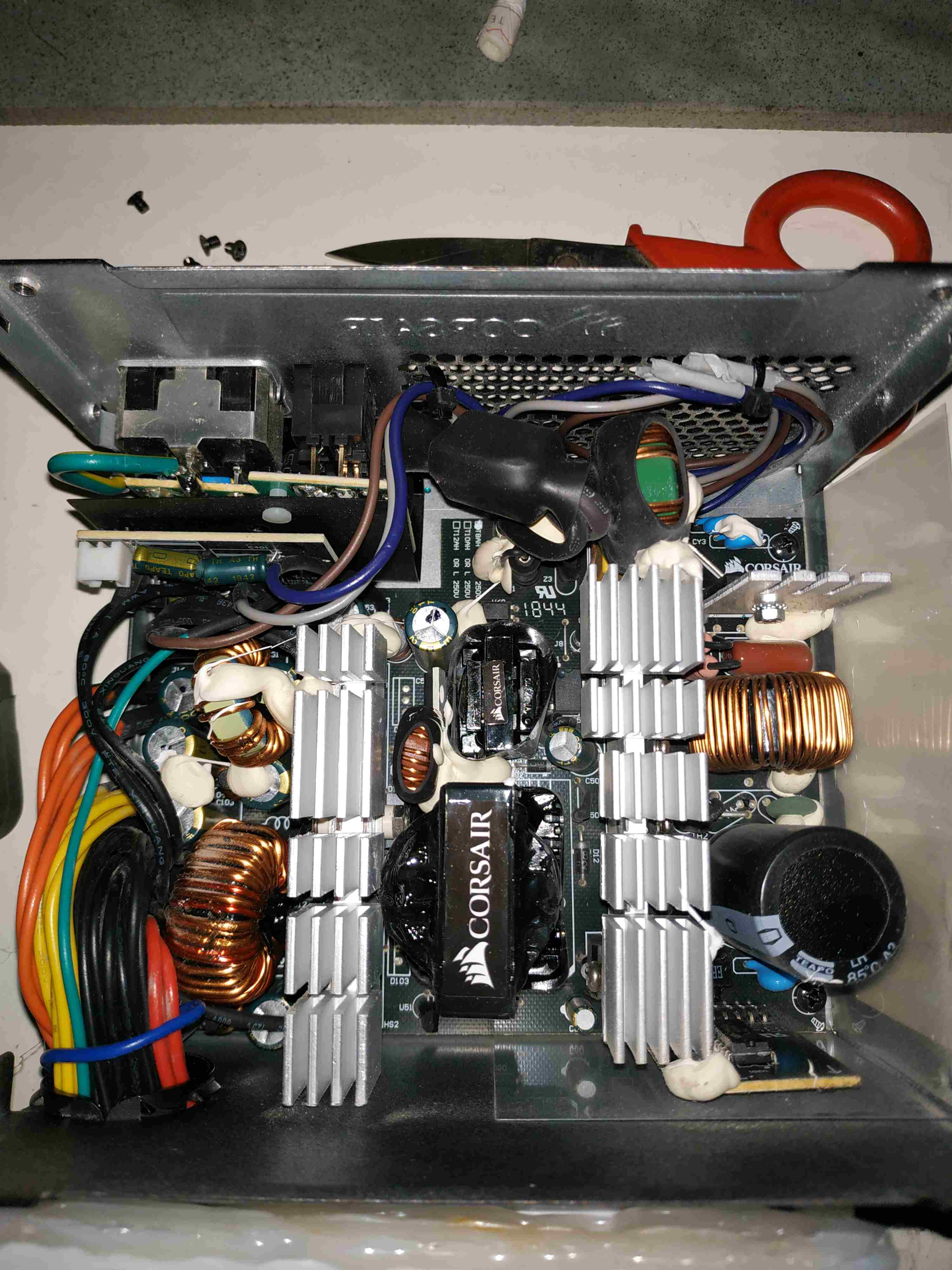

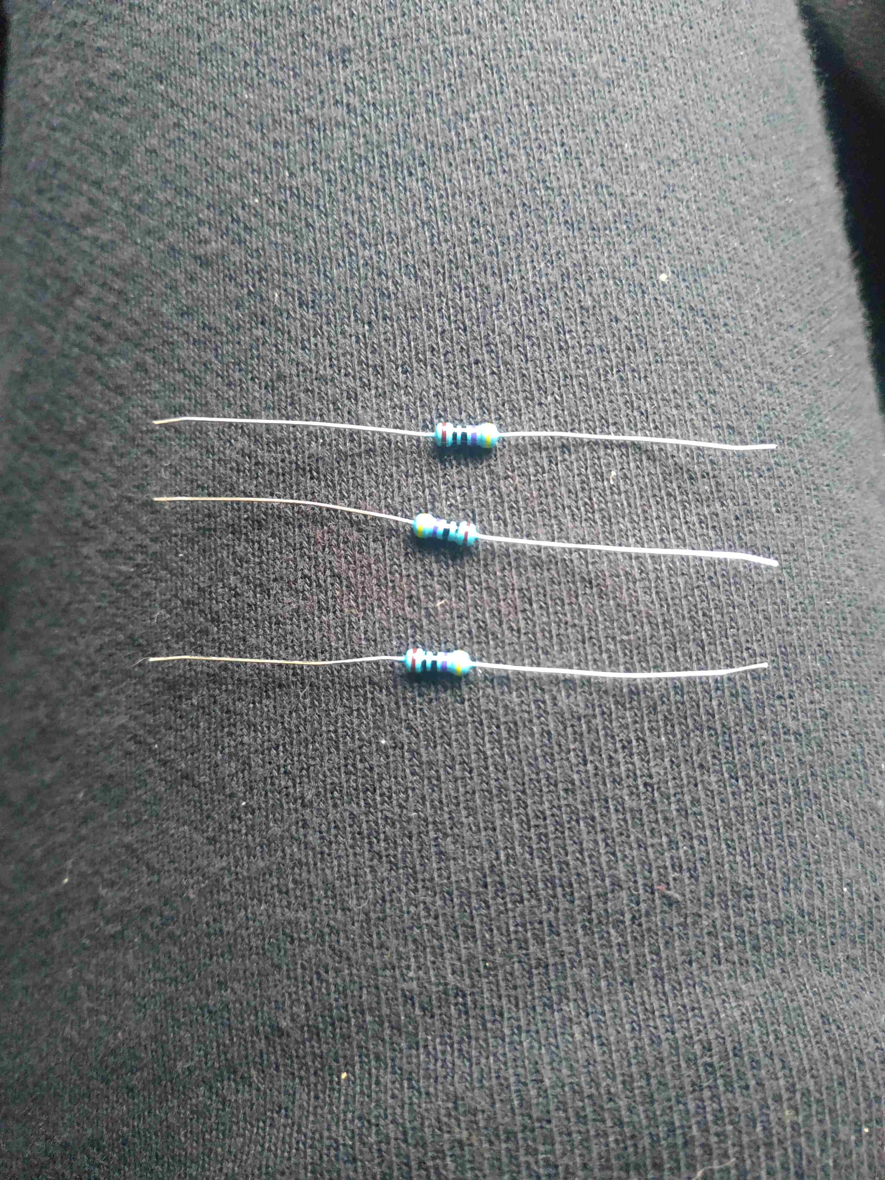

peppe277 Inserito: 19 gennaio 2025 Segnala Inserito: 19 gennaio 2025 Buongiorno a tutti dovrei collegare un led da 5v come da foto allegata è corretto collegare il led prelevando tensione diretta dall'uscita 5v e collegarla al positivo del led e la gnd per il negativo senza resistenza? Nel caso ho bisogno della resistenza! quanti ohm? Inoltre è possibile prelevare il negativo da -12v al posto della Ground?
Livio Orsini Inserita: 19 gennaio 2025 Segnala Inserita: 19 gennaio 2025 5 ore fa, peppe277 ha scritto: senza resistenza? NO! Per dimensionare il valore della resistenza devi conoscere la tensione ai capi del LED, tensione che varia con il colore, e la corrente necessaria per avere una luminosità. In pratica devi leggere questi dati sul data sheet del LED. 5 ore fa, peppe277 ha scritto: Inoltre è possibile prelevare il negativo da -12v al posto della Ground? Questa non la capisco! Dal -12V esce una tensione negativa riferita a ground, che ha funzione di zero volt.
ALLUMY Inserita: 19 gennaio 2025 Segnala Inserita: 19 gennaio 2025 (modificato) In teoria se usi l'uscita -12v, al posto del gnd, ottieni una d.d.p. pari a +5V - (-12V) = 17V. Modificato: 19 gennaio 2025 da ALLUMY
Livio Orsini Inserita: 19 gennaio 2025 Segnala Inserita: 19 gennaio 2025 7 minuti fa, ALLUMY ha scritto: In teoria Anche in teoria non è il caso! Queste 2 uscite sopportano correnti molto differenti!
ALLUMY Inserita: 19 gennaio 2025 Segnala Inserita: 19 gennaio 2025 (modificato) 14 minuti fa, Livio Orsini ha scritto: Queste 2 uscite sopportano correnti molto differenti! Infatti ho scritto in teoria, non sapendo com'è fatto quel box. La domanda allora sorge spontanea: quant'è la corrente supportata da quelle uscite? 😁 Modificato: 19 gennaio 2025 da ALLUMY
Livio Orsini Inserita: 19 gennaio 2025 Segnala Inserita: 19 gennaio 2025 15 minuti fa, ALLUMY ha scritto: quant'è la corrente supportata da quelle uscite? 😁 La scritta in altra discussione, quindi cito a memoria, 30A per i 5V e 2A per -12V. Poi bisogna sempre considerare il grado di conoscenza che hanno gli autori delle discussioni.😉
peppe277 Inserita: 19 gennaio 2025 Autore Segnala Inserita: 19 gennaio 2025 Uscita 5v 20Acorrente alimentatore 12v!quindi devo collegare il negativo del led al Ground e il positivo del led al 5v? Ho capito bene?
ALLUMY Inserita: 19 gennaio 2025 Segnala Inserita: 19 gennaio 2025 (modificato) 6 ore fa, peppe277 ha scritto: dovrei collegare un led da 5v Ma sei sicuro che sia proprio un LED da 5V? Puoi mostrarci un datasheet che lo certifichi? Perché se così è, allora è giusto collegarlo ai 5v senza resistenza; se invece è un semplice led, senza una adeguata resistenza lo fulmini in un batter d'occhio. Modificato: 19 gennaio 2025 da ALLUMY
peppe277 Inserita: 19 gennaio 2025 Autore Segnala Inserita: 19 gennaio 2025 16 minuti fa, ALLUMY ha scritto: Ma sei sicuro che sia proprio un LED da 5V? Puoi mostrarci un datasheet che lo certifichi? Perché se così è, allora è giusto collegarlo ai 5v senza resistenza; se invece è un semplice led, senza una adeguata resistenza lo fulmini in un batter d'occhio. Dove si trova il datasheet? Ora sono nel dubbio o è 3 o 5
ALLUMY Inserita: 19 gennaio 2025 Segnala Inserita: 19 gennaio 2025 (modificato) 30 minuti fa, peppe277 ha scritto: Dove si trova il datasheet? Se non ce l'hai, allora ti suggerisco questa prova: collega quel LED come è stato consigliato ma con una resistenza in serie da 330Ω 1/4W. Non importa se la metti sul polo positivo o su quello negativo, tanto è in serie ma basta che la metti. Se vedi che si illumina in maniera bella evidente allora sei a posto. Se invece si accende appena-appena, allora si può ridurre il valore di questa resistenza. Se non si accende proprio allora può darsi che sia un LED con integrata anche una resistenza, ma intanto vediamo se si tratta di un semplice LED. Hai un multimetro? Modificato: 19 gennaio 2025 da ALLUMY
peppe277 Inserita: 19 gennaio 2025 Autore Segnala Inserita: 19 gennaio 2025 11 minuti fa, ALLUMY ha scritto: Se non ce l'hai, allora ti suggerisco questa prova: collega quel LED come è stato consigliato ma con una resistenza in serie da 330Ω 1/4W. Non importa se la metti sul polo positivo o su quello negativo, tanto è in serie ma basta che la metti. Se vedi che si illumina in maniera bella evidente allora sei a posto. Se invece si accende appena-appena, allora si può ridurre il valore di questa resistenza. Se non si accende proprio allora può darsi che sia un LED con integrata anche una resistenza, ma intanto vediamo se si tratta di un semplice LED. Hai un multimetro? Si ho il multimetro ma per la resistenza devo aspettare a domani 😓
peppe277 Inserita: 19 gennaio 2025 Autore Segnala Inserita: 19 gennaio 2025 1 ora fa, ALLUMY ha scritto: Se non ce l'hai, allora ti suggerisco questa prova: collega quel LED come è stato consigliato ma con una resistenza in serie da 330Ω 1/4W. Non importa se la metti sul polo positivo o su quello negativo, tanto è in serie ma basta che la metti. Se vedi che si illumina in maniera bella evidente allora sei a posto. Se invece si accende appena-appena, allora si può ridurre il valore di questa resistenza. Se non si accende proprio allora può darsi che sia un LED con integrata anche una resistenza, ma intanto vediamo se si tratta di un semplice LED. Hai un multimetro? È partito con il compressorino andava molto bene poi ho provato con l'avvitatore ha fatto mezzo giro e si è spento ho verificato con un altro alimentatore l'avvitatore e gira quindi non so è bruciato mentre ATX non dà segni di vita
peppe277 Inserita: 19 gennaio 2025 Autore Segnala Inserita: 19 gennaio 2025 Non riesco a vedere nemmeno il fusibile per provare a vedere se è saltato
peppe277 Inserita: 19 gennaio 2025 Autore Segnala Inserita: 19 gennaio 2025 2 ore fa, ALLUMY ha scritto: Quote Quote Quote non ce l'hai, allora ti suggerisco questa prova: collega quel LED come è stato consigliato ma con una resistenza in serie da 330Ω 1/4W. Non importa se la metti sul polo positivo o su quello negativo, tanto è in serie ma basta che la metti. Se vedi che si illumina in maniera bella evidente allora sei a posto. Se invece si accende appena-appena, allora si può ridurre il valore di questa resistenza. Se non si accende proprio allora può darsi che sia un LED con integrata anche una resistenza, ma intanto vediamo se si tratta di un semplice LED. Hai un multimetro
ALLUMY Inserita: 19 gennaio 2025 Segnala Inserita: 19 gennaio 2025 Scusa ma non riesco a seguirti. O forse stai confondendo due argomenti?
ilguargua Inserita: 19 gennaio 2025 Segnala Inserita: 19 gennaio 2025 2 ore fa, peppe277 ha scritto: ATX non dà segni di vita Riprovalo, probabilmente è andato in protezione, per resettarlo devi scollegare il 220V. Ciao, Ale.
peppe277 Inserita: 19 gennaio 2025 Autore Segnala Inserita: 19 gennaio 2025 4 ore fa, ALLUMY ha scritto: Quote Quote Quote non ce l'hai, allora ti suggerisco questa prova: collega quel LED come è stato consigliato ma con una resistenza in serie da 330Ω 1/4W. Non importa se la metti sul polo positivo o su quello negativo, tanto è in serie ma basta che la metti. Se vedi che si illumina in maniera bella evidente allora sei a posto. Se invece si accende appena-appena, allora si può ridurre il valore di questa resistenza. Se non si accende proprio allora può darsi che sia un LED con integrata anche una resistenza, ma intanto vediamo se si tratta di un sempl Si era entrato in protezione credevo il peggio😓 dopo aver collegato l'avvitatore 12v 1.3ah sull'uscita 12v 36 ampere dell' atx! Come posso risolvere ho letto in rete che bisogna caricare sulla sezione del 3v e 5v con due tre ampere
Livio Orsini Inserita: 20 gennaio 2025 Segnala Inserita: 20 gennaio 2025 9 ore fa, peppe277 ha scritto: Come posso risolvere ho letto in rete che bisogna caricare sulla sezione del 3v e 5v con due tre ampere cosa ci vuoi fare con quell'alimentatore?
peppe277 Inserita: 20 gennaio 2025 Autore Segnala Inserita: 20 gennaio 2025 14 ore fa, ALLUMY ha scritto: Quote Quote Quote non ce l'hai, allora ti suggerisco questa prova: collega quel LED come è stato consigliato ma con una resistenza in serie da 330Ω 1/4W. Non importa se la metti sul polo positivo o su quello negativo, tanto è in serie ma basta che la metti. Se vedi che si illumina in maniera bella evidente allora sei a posto. Se invece si accende appena-appena, allora si può ridurre il valore di questa resistenza. Se non si accende proprio allora può darsi che sia un LED con integrata anche una resistenza, ma intanto vediamo se si tratta di un sempv 12 minuti fa, Livio Orsini ha scritto: cosa ci vuoi fare con quell'alimentatore? Ciao Livio scusa per le quote ma non so cosa sia successo cosa ho pigiato e come si tolgono, con questo alimentatore voglio fare girare sia l'avvitatore e all'occorrenza il mini compressore. Con il mini compressore sembra andare molto bene gira senza problemi sulla sezione 12v invece l' alimentatore stenta o per meglio dire sembra che parte e poi va in protezione! Ho letto in rete che per aggirare l'atx bisogna montare un carico sulla sezione 5v con delle resistenze ceramica in modo da equilibrare le tensioni quindi forse se sono fortunato che il led che ho installato sul coperchio è 5v affianco una resistenza e dovrei risolvere giusto?
peppe277 Inserita: 20 gennaio 2025 Autore Segnala Inserita: 20 gennaio 2025 14 ore fa, ALLUMY ha scritto: Quote Quote Quote non ce l'hai, allora ti suggerisco questa prova: collega quel LED come è stato consigliato ma con una resistenza in serie da 330Ω 1/4W. Non importa se la metti sul polo positivo o su quello negativo, tanto è in serie ma basta che la metti. Se vedi che si illumina in maniera bella evidente allora sei a posto. Se invece si accende appena-appena, allora si può ridurre il valore di questa resistenza. Se non si accende proprio allora può darsi che sia un LED con integrata anche una resistenza, ma intanto vediamo se si tratta di un sempv 34 minuti fa, Livio Orsini ha scritto: cosa ci vuoi fare con quell'alimentatore? Ciao Livio scusa per le quote ma non so cosa sia successo cosa ho pigiato e come si tolgono, con questo alimentatore voglio fare girare sia l'avvitatore e all'occorrenza il mini compressore. Con il mini compressore sembra andare molto bene gira senza problemi sulla sezione 12v invece l' alimentatore stenta o per meglio dire sembra che parte e poi va in protezione! Ho letto in rete che per aggirare l'atx bisogna montare un carico sulla sezione 5v con delle resistenze ceramica in modo da equilibrare le tensioni quindi forse se sono fortunato che il led che ho installato sul coperchio è 5v affianco una resistenza e dovrei risolvere giusto?
peppe277 Inserita: 20 gennaio 2025 Autore Segnala Inserita: 20 gennaio 2025 29 minuti fa, peppe277 ha scritto: prendo la resistenza 330ohm o 470 ohm 10 o 25 watt?
Livio Orsini Inserita: 20 gennaio 2025 Segnala Inserita: 20 gennaio 2025 3 minuti fa, peppe277 ha scritto: prendo la resistenza 330ohm o 470 ohm 10 o 25 watt? È indifferente 330 o 470, però basta una normale 1/4 watt. Nel diodo LED, se alimentato a 5V circoleranno, nel caso pessimo, 10mA (con in serie 330 ohm), quindi la resistenza potrà dissipare 33mW
peppe277 Inserita: 20 gennaio 2025 Autore Segnala Inserita: 20 gennaio 2025 57 minuti fa, peppe277 ha scritto: Ok grazie Livio devo sperare anche che il led sia 5v e non 3v
peppe277 Inserita: 20 gennaio 2025 Autore Segnala Inserita: 20 gennaio 2025 1 ora fa, peppe277 ha scritto: Aggiornamento il tipo che mi ha venduto il led ha detto che i led rossi sono da 3 a 4 volt poi in base alla resistenza che ci metto decido dove alimentarlo con la resistenza da 470 ohm 1/4w posso alimentarlo a 5v, mi ha detto anche che se dovessi alimentarlo a 12v invece avevo bisogno di una resistenza da 1000....quindi quello che farò sarà collegare tra il negativo del ATX e del led la resistenza e un ponte del positivo dall'uscita 5v al positivo del led! Giusto!!! Così dovrei risolvere il problema!
Livio Orsini Inserita: 20 gennaio 2025 Segnala Inserita: 20 gennaio 2025 7 minuti fa, peppe277 ha scritto: il tipo che mi ha venduto il led ha detto che i led rossi sono da 3 a 4 volt La tensione dipende da colore e dalla corrente. Per i LEDs di segnalazione come il tuo, con corrente di 10mA, per un colore Rosso la tensione diretta è di circa 1,7V, comunque <2V. Il LED, con in serie il resistore da 470, o330, lo colleghui tra il +5V e graund (0V)!
