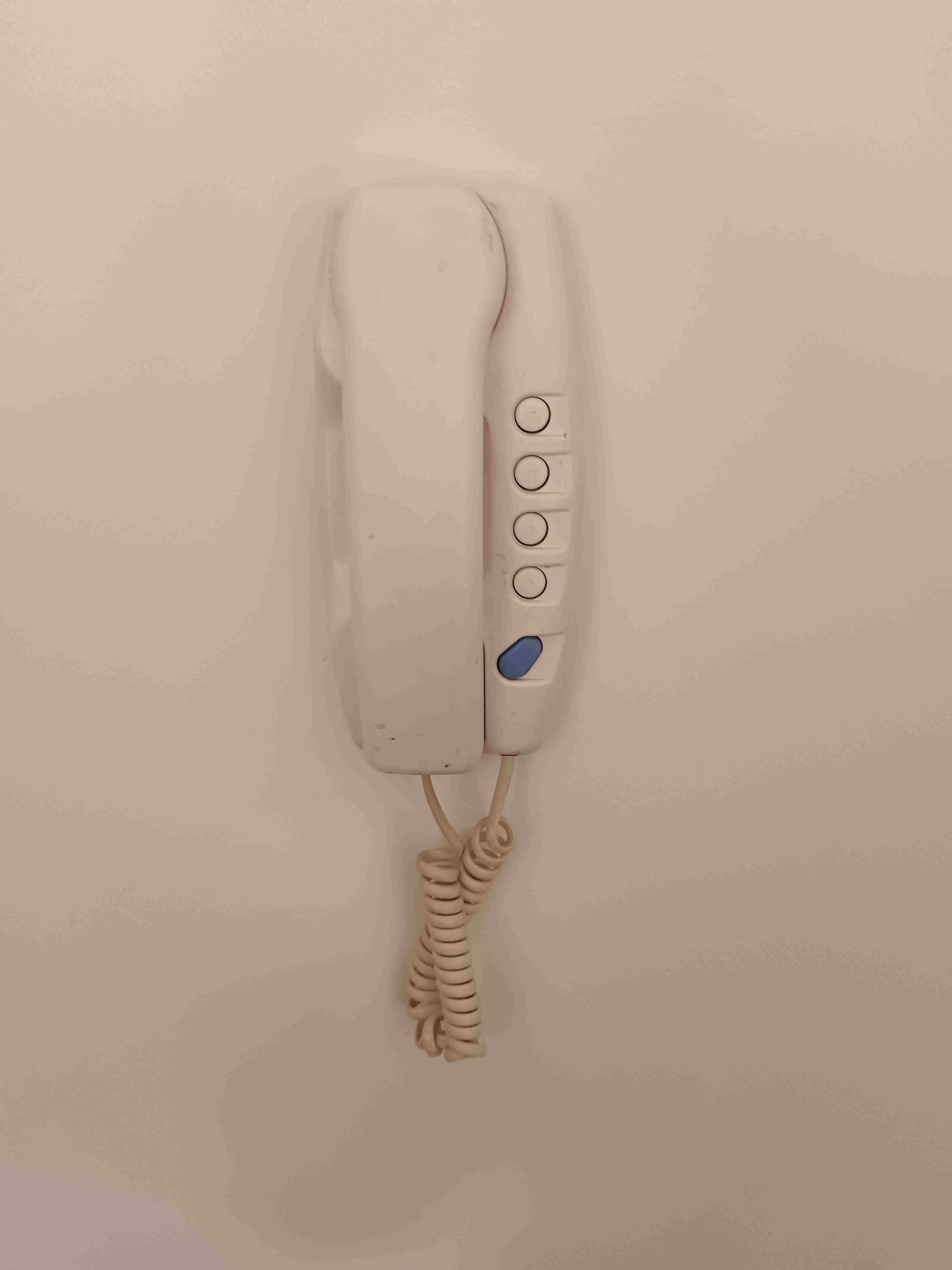

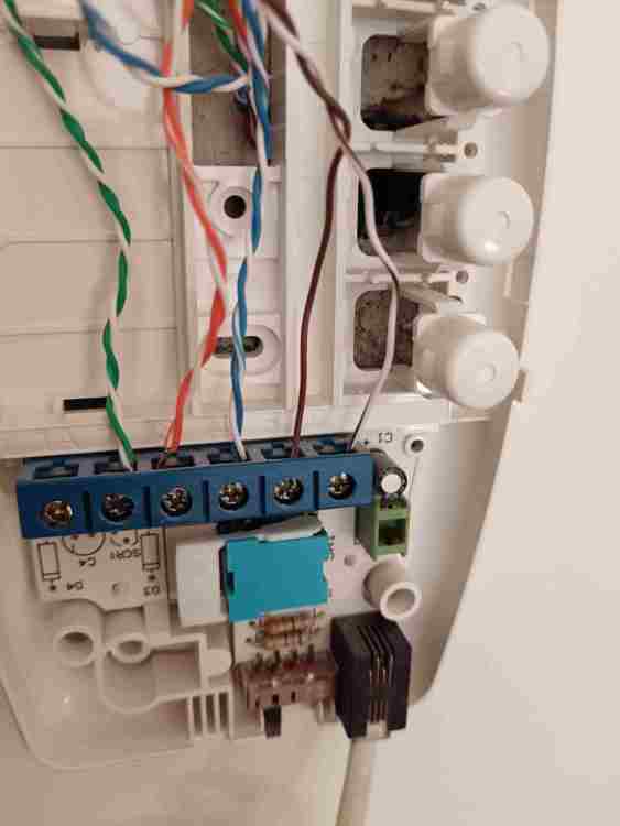

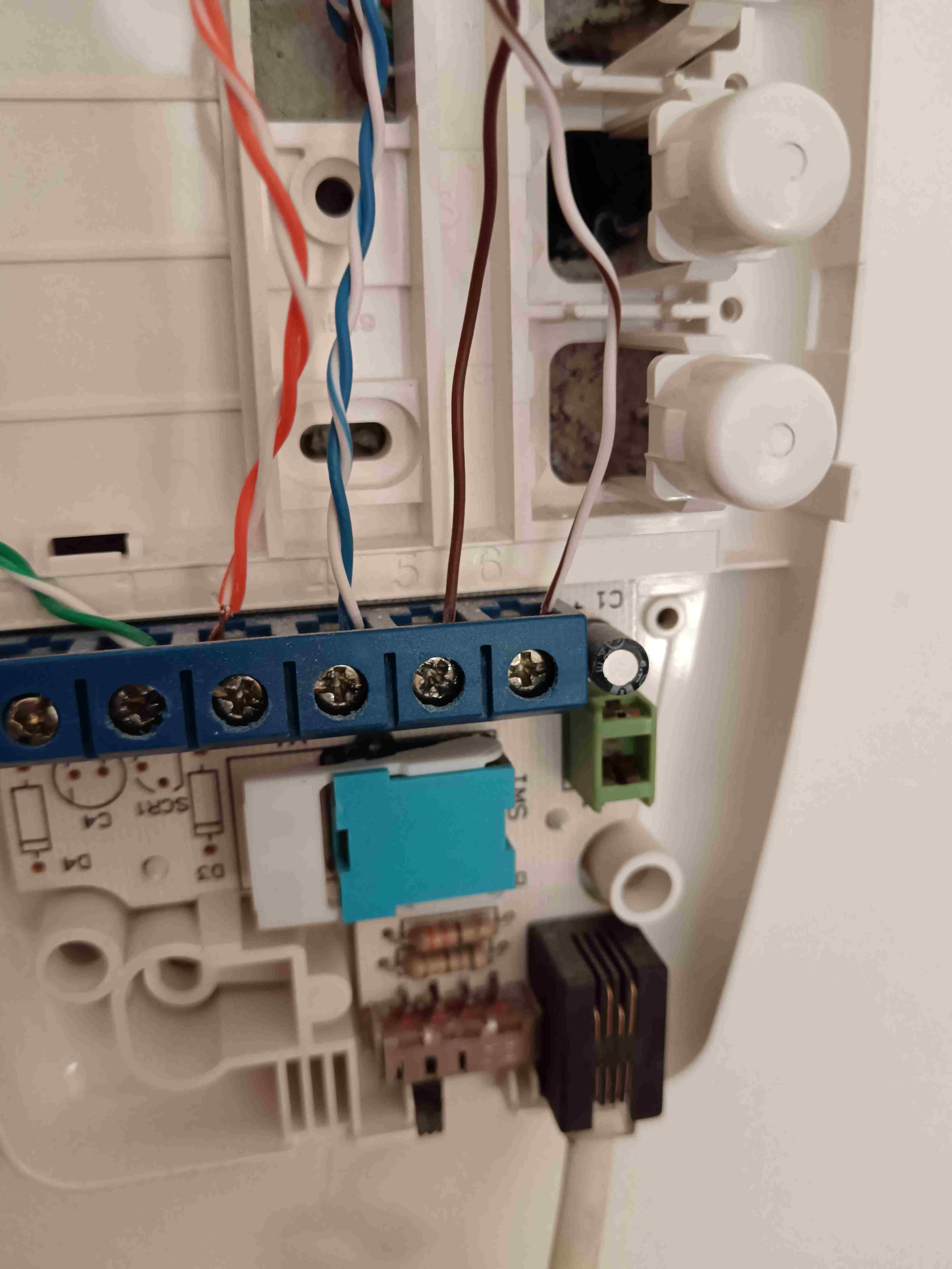

mithe Inserito: 19 gennaio 2025 Segnala Inserito: 19 gennaio 2025 Salve dovrei sostituire questa cornetta con una universale vorrei sapere se i numeri dei morsetti per il collegamento sono uguali grazie
Maurizio Colombi Inserita: 19 gennaio 2025 Segnala Inserita: 19 gennaio 2025 Sarebbe buona cosa vederla aperta, o sapere il tipo di alimentatore. La stessa cornetta poteva essere in versione 2 fili (alimentatore 346000 e successivi) o a 5 fili (alimentatore 336000, 672 e successivi).
Ggiovanni Inserita: 22 gennaio 2025 Segnala Inserita: 22 gennaio 2025 On 1/19/2025 at 5:44 PM, mithe said: se i numeri dei morsetti per il collegamento sono uguali grazie Uguali... A cosa? Ogni marchio ha la sua numerazione: scegli un modello a 5 fili con chiamata elettronica e poi vediamo la corrispondenza
Maurizio Colombi Inserita: 22 gennaio 2025 Segnala Inserita: 22 gennaio 2025 10 ore fa, mithe ha scritto: È a 5 fili.... Se non vuoi impazzire, prendi il suo ricambio originale 334202 cambia solo la carrozzeria. Se hai del tempo da perdere, prendi un citofono universale e lo adatti.
