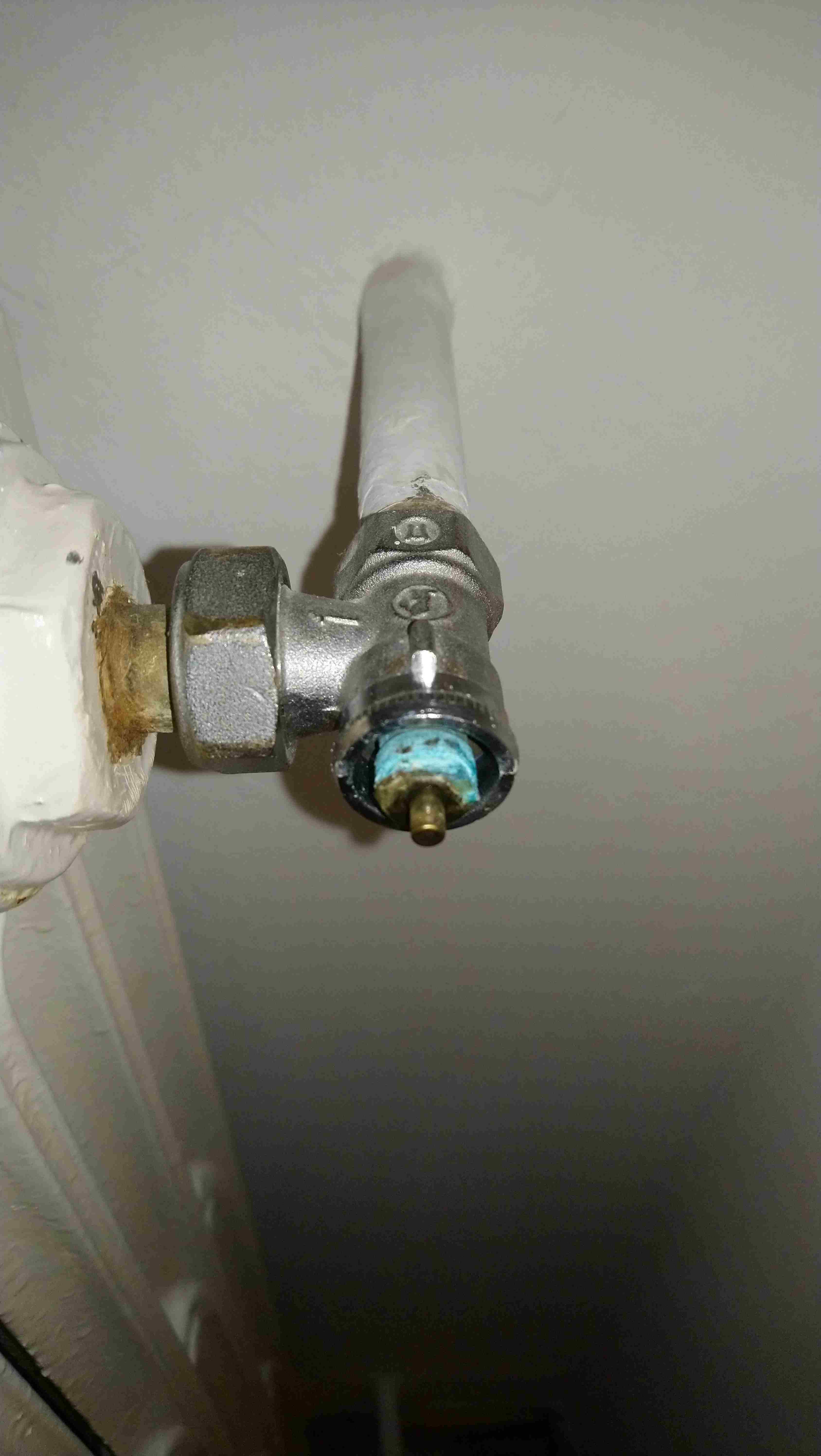

Sostituzione vitoni valvole Giacomini
Ciao a tutti.
diversi radiatori nei quali esce acqua (sporca...) dal perno del vitone della valvola, Giacomini
Passano le settimane e se ne aggiungono
Quindi ho deciso di sistemarli tutti, solo che adesso l'impianto condominiale è in funzione.
Bene, guardando il sito di Giacomini vedo che esistono due diverse chiavi per sostituire il vitone senza scaricare l'impianto.
https://it.giacomini.com/search?queryStr=r400
Ovvero la chiave R400 e la R400DB
Io non so quale delle due serva al mio caso e non so nemmeno quale tipo di vitoni comprare.
Allego la foto, magari qualcuno può aiutarmi.
