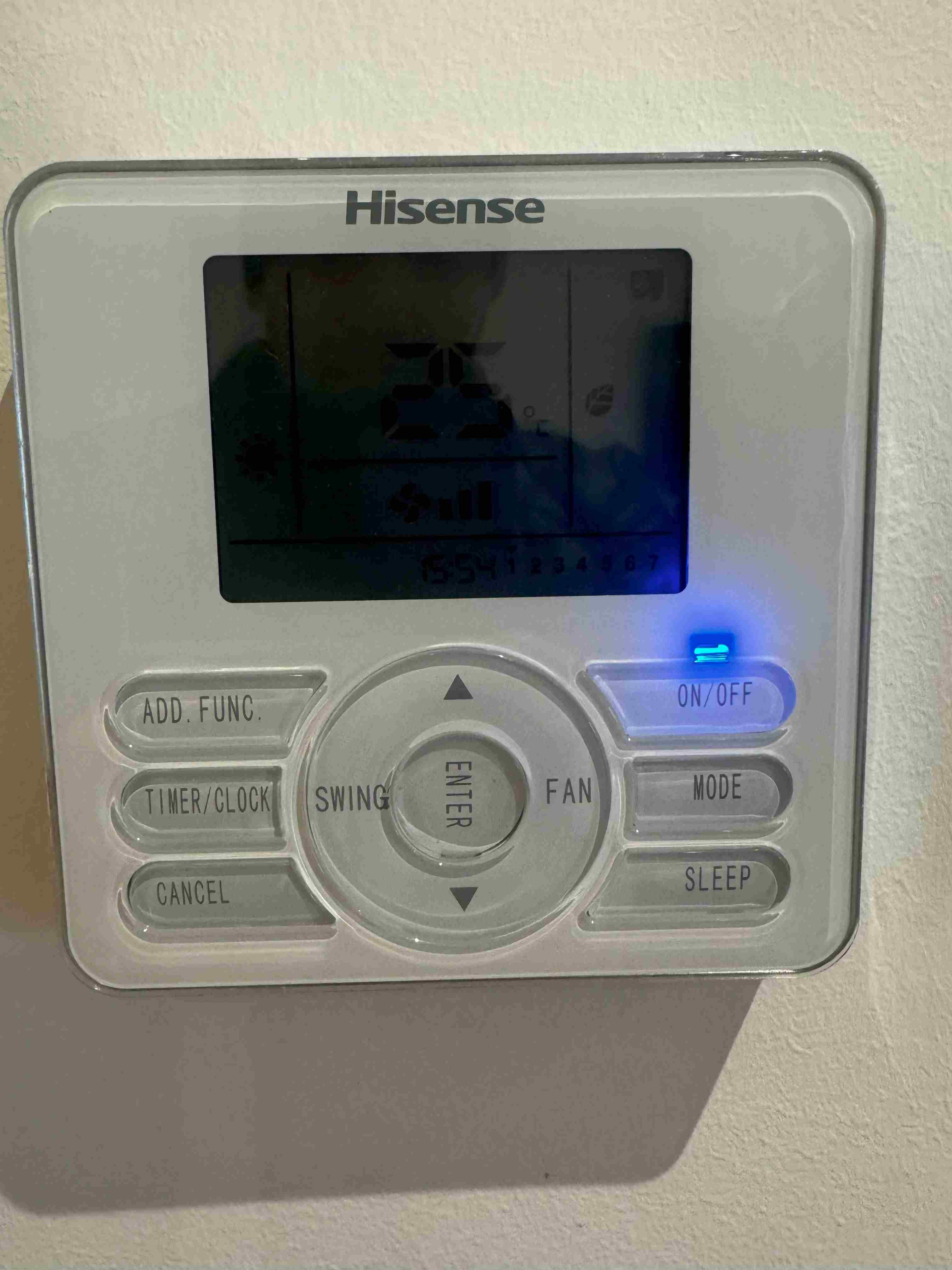

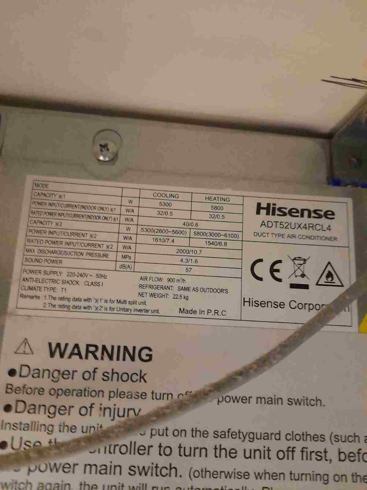

marcello401 Inserito: 20 gennaio 2025 Segnala Inserito: 20 gennaio 2025 Conoscete un metodo per far partire la macchina a freddo? devo effettuare quanto nel titolo del thread. Allego foto matricola interna e comando a filo. Grazie
Alessio Menditto Inserita: 20 gennaio 2025 Segnala Inserita: 20 gennaio 2025 Non si può fare rabbocchi, a meno che sai esattamente quanti grammi di refrigerante sono usciti (e perché). Lo sai? E se lo sai, come?
marcello401 Inserita: 20 gennaio 2025 Autore Segnala Inserita: 20 gennaio 2025 Senza offesa , la domanda era un altra , se qualcuno lo sa ne sarei grato.
Alessio Menditto Inserita: 20 gennaio 2025 Segnala Inserita: 20 gennaio 2025 Nessuna offesa però cambio il titolo, “rabbocco” non è preciso, diciamo piuttosto “aggiunta a casaccio di R 32”, e comunque se hai voglia di rispondere su come sai quanto aggiungerne sarebbe interessante. P.s. Se qualcuno sa risponderti vedrai risponde.
Simone Baldini Inserita: 20 gennaio 2025 Segnala Inserita: 20 gennaio 2025 rabboccare v. tr. [der. di abboccare, col pref. ra-] (io rabbócco, tu rabbócchi, ecc.). – 1. Riempire, colmare fino alla bocca o fino all’orlo, in partic. bottiglie o fiaschi, soprattutto quando vengano riempiti di nuovo dopo essere stati in parte vuotati. 2. Spianare superfici murarie irregolari mediante applicazione d’intonaco; più com., oggi, rinzaffare. Direi che si riempie fino a che trabocca, una nuova tecnica professionale nel campo della refrigerazione 🫣
click0 Inserita: 20 gennaio 2025 Segnala Inserita: 20 gennaio 2025 si recupera, si pesa e eventualmente si porta a tabella se devi aggiungere metri extra lo si fa sulla linea, dopo il vuoto, senza aprire la macchina esterna altrimenti per far partire la macchina a freddo si abbassa il set di temperatura... o si scalda l'ambiente o si scalda la sonda
