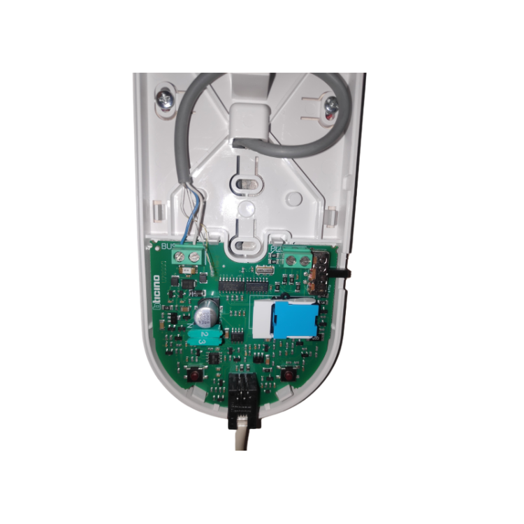

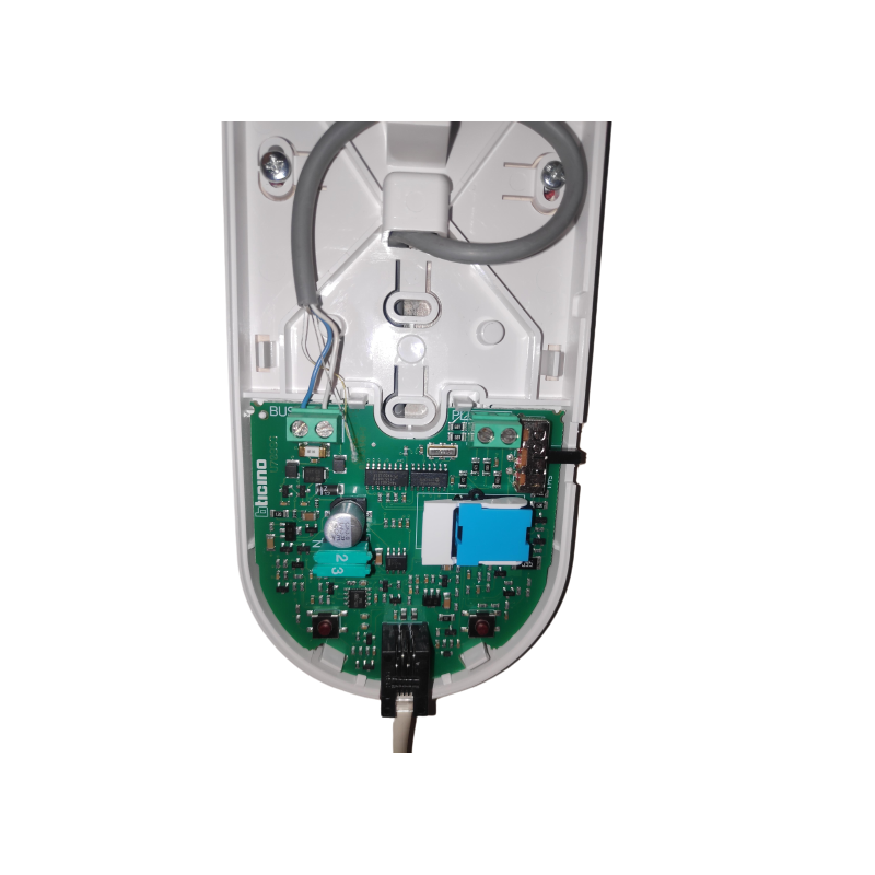

Giuseppe.Bar
Buonasera a tutti. Ho questo dilemma: ho un citofono bTicino come questo nella foto allegata e volevo aggiungere una cornetta nella mansarda. Pensavo di aggiungere una cornetta bTicino 344232 e volevo chiedervi come effettuare il collegamento con la cornetta già esistente. Posso mettere i due fili della nuova cornetta negli stessi attacchi di quella vecchia? Oppure vanno messi nell'altro BUS libero? citofono-bticino-sprint-l2-2-fili-non-accessoriabile-bianco-344232.thumb.jpg.969979900b054dbc6d3b8038e8ee438d.jpg
