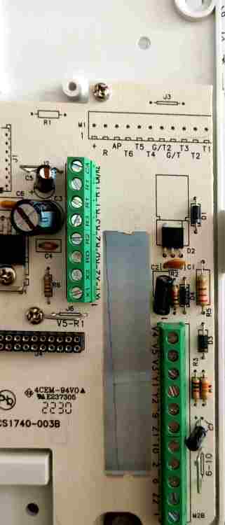

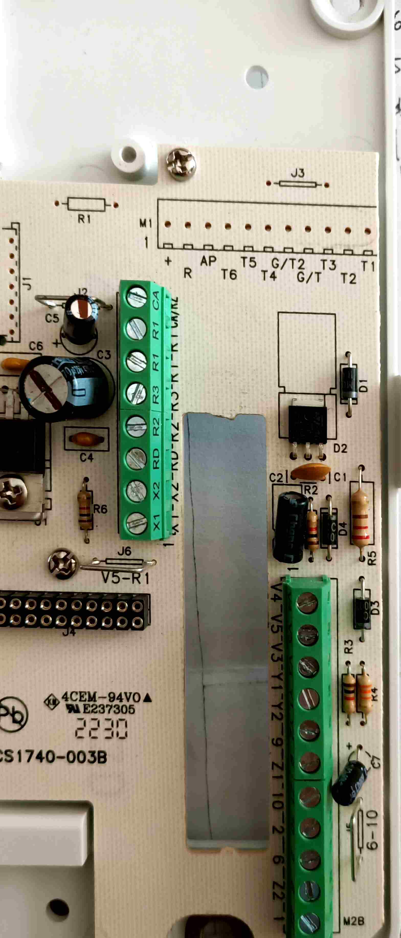

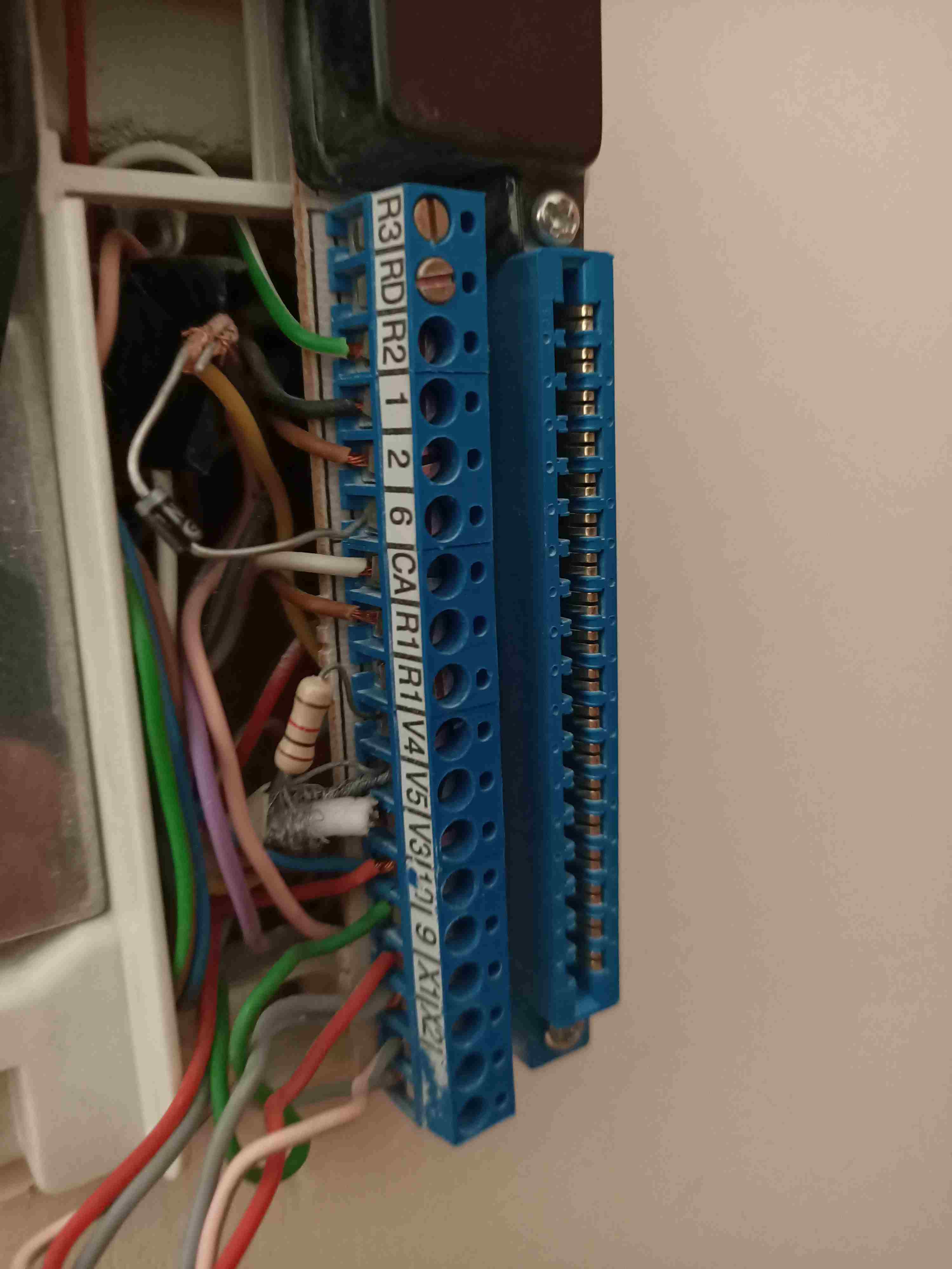

Buonasera,
ho sostituito il monitor in aggetto rispettando la numerazione tra la vecchia morsettiera e la nuova.
con la chiamata da portiere non si accende il monitor e nessuna comunicazione.
Non avendo a disposizione lo schema per il 1740 chiedo se c'è da osservare particolari collegamenti per rendere compatibile il nuovo con il vecchio
grazie
p.s. la staffa è la 1740/90
Roberto Garoscio
Verifica se sulla vecchia staffa il 6 e il 10 sono collegati tra loro o se sono isolati, vedo un diodo sul 6 probabilmente ci sono comuni diversi.
