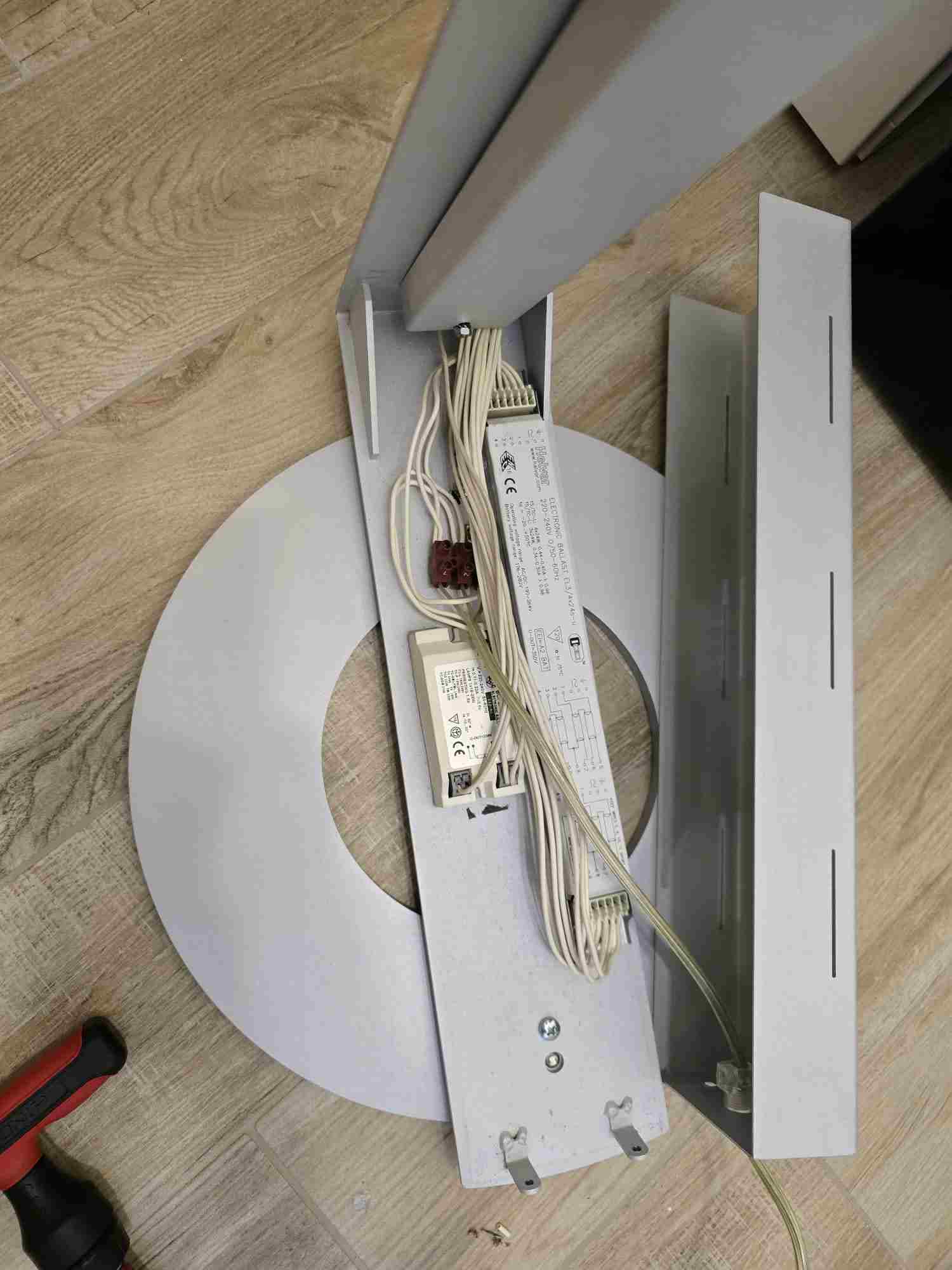

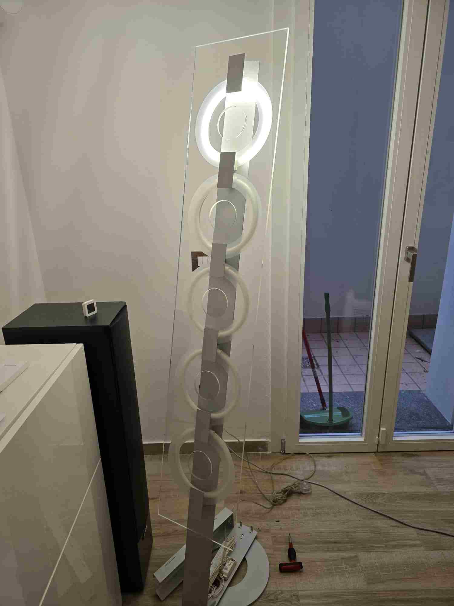

Aiuto su ballast per lampada
Ciao a tutti,
scusate la domanda veramente basic ma sono super ignorante in materia.
Ho una piantana con 5 lampade. Dopo una decina di minuti che è accesa, la prima lampada rimane accesa e le altre 4 si spengono. Ho provato a scambiare le lampade ma non cambia nulla, penso quindi che non sia un problema di questo tipo.
Ho smontato la base e ho trovato due ballast: uno da uno che dovrebbe comandare la prima lampada e uno da 4.
Il ballast è Helvar T5 EL3/4x24 s-u ma purtroppo non riesco a trovarlo da nessuna parte.
Ho trovato invece Helvar EL3/4x24 ngn5. Guardando la specifica https://assets.cdnlemu.dk/api/sitecore/asset/get?id=a9da23b5-245e-4b4e-b094-2a54f46d0ae1&size=content mi sembra uguale.
Secondo voi posso utilizzarlo per rimpiazzare quello difettoso?
Grazie in anticipo a tutti coloro che mi daranno un consiglio.
Fabrizio
WhatsApp Image 2025-01-21 at 11.41.48 (1).jpeg
WhatsApp Image 2025-01-21 at 11.41.48.jpeg
Mai sentito un ballast che comanda 4 lampade.
In genere vanno a coppie.
Penso sia più facile installarne quattro separati o due da due lampade, visto lo spazio.
Naturalmente dovrai individuare ogni coppia di cavi dei filamenti.
Io valuterei se installare della lampade Led con le stesse dimensioni e attacco eliminando ballast e riducendo i consumi..
  • 11 months later...
ciao Fabriziux
ho la tua stessa lampada con lo stesso problema volevo sapere se hai risolto e come
Alessio Menditto
Bicchecchi non lo sapremo mai, il giorno stesso che è entrato poi è uscito e non è più rientrato.
Ti conviene aprire una tua nuova discussione.
Ospite
