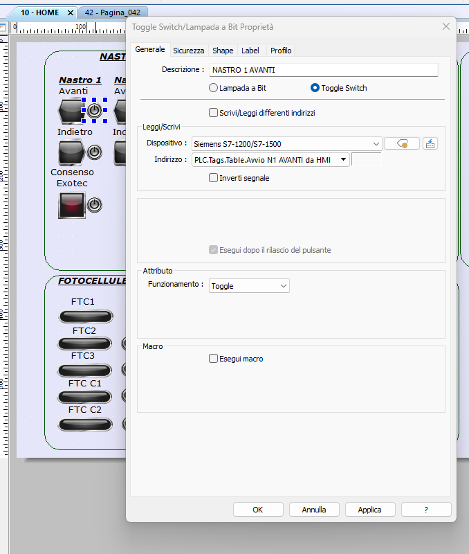

NICRIS Inserito: 21 gennaio 2025 Segnala Inserito: 21 gennaio 2025 Buonasera inutile specificare quanto sia acerbo di programmazione avrete letto altri miei post 😄 Ho creato un programma per HMI Weintek che gestisce un impianto su Siemens S7, e per esser la prima volta non mi lamento. Il problema che non riesco a superare è il seguente: ho creato alcuni pulsanti toggle che abilitano in remoto dei nastri trasportatori andando ad agire su una variabile del PLC, in caso di comando di emergenza naturalmente i nastri si fermano così come cadono tutte le autoritenute ecc, io non riesco pero a portare a zero il pulsante Toggle, quando le emergenze vengono ripristinate il mio pulsante è ancora a 1, ho provato a guardare le MAcro, ma la programmazione con istruzioni è davvero troppo per la mia preparazione. E comunque non ho capito dove trovare l'indirizzo del Toggle che vorrei portare a 0. So che potrei semplicemente sostituire i Toggle con due pulsanti che vanno a fare un Set e Reset, ma mi incasinerebbero un po' la pagina. Grazie mille
Ctec Inserita: 21 gennaio 2025 Segnala Inserita: 21 gennaio 2025 Se te hai definito un tasto come Toggle Switch, e hai attivato il bit da display a PLC, se poi il PLC scrive nel bit impostandolo a 0 quando c'è un qualsiasi evento (allarme o simili) che vuoi, il HMI ti mostrerà il nuovo stato del bit (quindi 0) e se ripremuto cercherà di rimetterlo a 1. Se invece hai definito il tasto come Imposta Bit (anche se con l'opzione Toggle attiva) non mi sembra che rifletta lo stato attuale del bit se modificato da PLC. Li uso molto poco con questa modalità. Per esempio, per pulsanti di comando manuale, uso sempre i Toggle Switch
NICRIS Inserita: 22 gennaio 2025 Autore Segnala Inserita: 22 gennaio 2025 14 ore fa, Ctec ha scritto: Se te hai definito un tasto come Toggle Switch, e hai attivato il bit da display a PLC, se poi il PLC scrive nel bit impostandolo a 0 quando c'è un qualsiasi evento (allarme o simili) che vuoi, il HMI ti mostrerà il nuovo stato del bit (quindi 0) e se ripremuto cercherà di rimetterlo a 1. Se invece hai definito il tasto come Imposta Bit (anche se con l'opzione Toggle attiva) non mi sembra che rifletta lo stato attuale del bit se modificato da PLC. Li uso molto poco con questa modalità. Per esempio, per pulsanti di comando manuale, uso sempre i Toggle Switch Io ho usato i Toggle switch, ti allego uno screenshot che forse è più chiaro
Simone.Salarsi Inserita: 22 gennaio 2025 Segnala Inserita: 22 gennaio 2025 scusa ma se fai un Reset nel PLC quando sopraggiungono le condizioni ( emergenza premuta, ripari aperti, ecc) della memoria in questione non riesci a mandarla a 0 ? come poi suggerito anche da @Ctec non hai necessità di usare macro o fare altre operazioni da HMI, gestisci tutto da PLC queste operazioni
NICRIS Inserita: 22 gennaio 2025 Autore Segnala Inserita: 22 gennaio 2025 12 minuti fa, Simone.Salarsi ha scritto: scusa ma se fai un Reset nel PLC quando sopraggiungono le condizioni ( emergenza premuta, ripari aperti, ecc) della memoria in questione non riesci a mandarla a 0 ? come poi suggerito anche da @Ctec non hai necessità di usare macro o fare altre operazioni da HMI, gestisci tutto da PLC queste operazioni Io da PLC riesco a mandare a Zero la variabile comandata da questo Toggle switch, ma il Toggle switch mi rimane a uno. Probabilmente sto dicendo una banalità, ma come anticipato è il primo weintek che programmo.
Simone.Salarsi Inserita: 22 gennaio 2025 Segnala Inserita: 22 gennaio 2025 ok, dovrebbe cambiare anche lo stato del toggle su HMI cambiando la variabile al PLC. Se riesco faccio due prove
Simone.Salarsi Inserita: 22 gennaio 2025 Segnala Inserita: 22 gennaio 2025 Ho testato proprio ora e non rilevo anomalie. Il tasto toggle su HMI segue lo stato della variabile a PLC. Se metti una bit lamp collegata a quella variabile cambia qualcosa?
Ctec Inserita: 22 gennaio 2025 Segnala Inserita: 22 gennaio 2025 Puoi mettere anche la definizione di quella variabile nel PLC? Non vorrei che gli mancasse qualche autorizzazione e quindi il PLC non modifica il contenuto verso lo HMI. I toggle switch ne ho usati anche oggi e mai ho avuto un problema. Io generalmente i dati da/per HMI di un PLC siemens (per il poco che li uso) li metto sempre in una DB, non ho mai provato a metterla nei Tags. Che sia lì il problema?
Simone.Salarsi Inserita: 23 gennaio 2025 Segnala Inserita: 23 gennaio 2025 13 ore fa, Ctec ha scritto: Io generalmente i dati da/per HMI di un PLC siemens (per il poco che li uso) li metto sempre in una DB, non ho mai provato a metterla nei Tags. Che sia lì il problema? Anche io appoggio sempre tutti i dati su DB, però ieri ho testato velocemente e da HMI ( MT8053iE) non ho avuto problemi a leggere e/o scrivere Merker.
