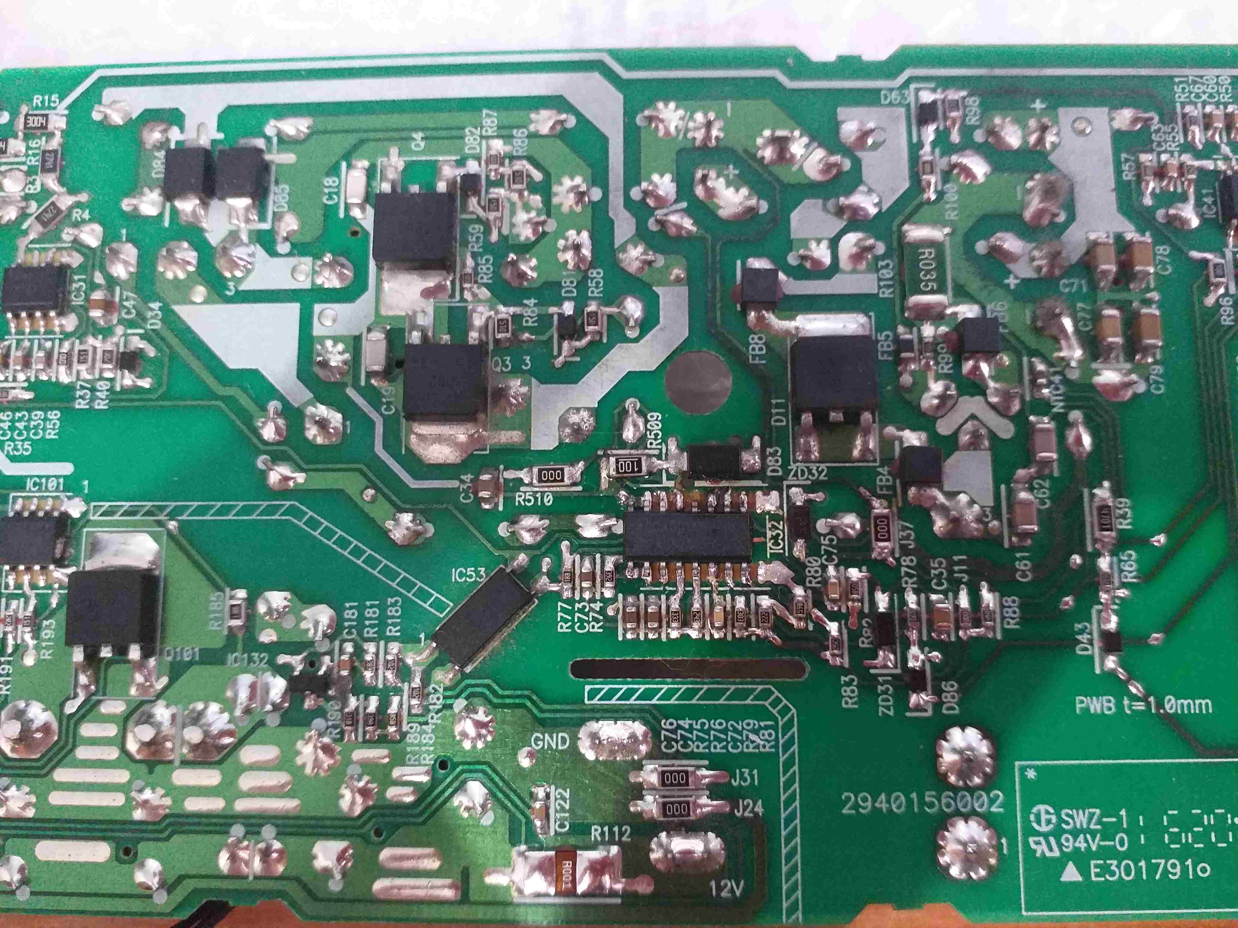

sinclair83 Inserito: 23 gennaio 2025 Segnala Inserito: 23 gennaio 2025 salve a tutti , possiedo questo alimentatore ps4 dove sostituendo ic DDA001AG un piedino purtroppo è saltato per il troppo calore(Piedino 12) .Adesso dorrei capire come fare magari capire dove fare un jumper , non lo so. aiuto grazie.
ALLUMY Inserita: 23 gennaio 2025 Segnala Inserita: 23 gennaio 2025 Occhio che l'hai saldato saltando un passo di piedinatura. Quell' integrato ha proprio il particolare che non ha un PIN e coincide con quella che vedi come piazzola saltata, ma che in realtà non c'è mai stata.
sinclair83 Inserita: 6 febbraio 2025 Autore Segnala Inserita: 6 febbraio 2025 Si..infatti ..per sbaglio avevo saltato un binario 😬..sbadato! Saldato ..tutto ok la 12v funzionante.
Sync11Blade Inserita: 27 febbraio 2025 Segnala Inserita: 27 febbraio 2025 (modificato) Il 23/01/2025 alle 11:57 , sinclair83 ha scritto: salve a tutti , possiedo questo alimentatore ps4 dove sostituendo ic DDA001AG un piedino purtroppo è saltato per il troppo calore(Piedino 12) .Adesso dorrei capire come fare magari capire dove fare un jumper , non lo so. aiuto grazie. Basta un passo falso e tutto può essere rovinato ancora di più. Per me è più facile portarlo in un'officina e fidarmi degli specialisti piuttosto che provare a saldare qualcosa da solo e poi indovinare perché non funziona. Ho avuto un problema di surriscaldamento della console circa sei mesi fa. L'ho portato in riparazione e ho aspettato 2 settimane. In quel periodo ho iniziato ad annoiarmi molto. Ho iniziato a leggere su https://gamblizard.com/it/casinos/casino-premiere/ informazioni sui codici bonus e altre cose. In linea di principio, per me è diventato istruttivo e così ho ammazzato il tempo leggendo. Ma sei una brava persona se sei riuscito a ripararlo. Ho grande rispetto per le persone che sanno lavorare con l'elettronica con tanta attenzione. Io sicuramente non mi cimenterei mai in una saldatura del genere. Lavorare con componenti di piccole dimensioni, soprattutto come questo circuito integrato, mi sembra troppo complicato. Modificato: 27 febbraio 2025 da Sync11Blade
ALLUMY Inserita: 28 febbraio 2025 Segnala Inserita: 28 febbraio 2025 14 ore fa, Sync11Blade ha scritto: Lavorare con componenti di piccole dimensioni, soprattutto come questo circuito integrato, mi sembra troppo complicato. C'è di peggio eh. E comunque c'è gente che maneggia queste cose tutti i giorni (me compreso).
