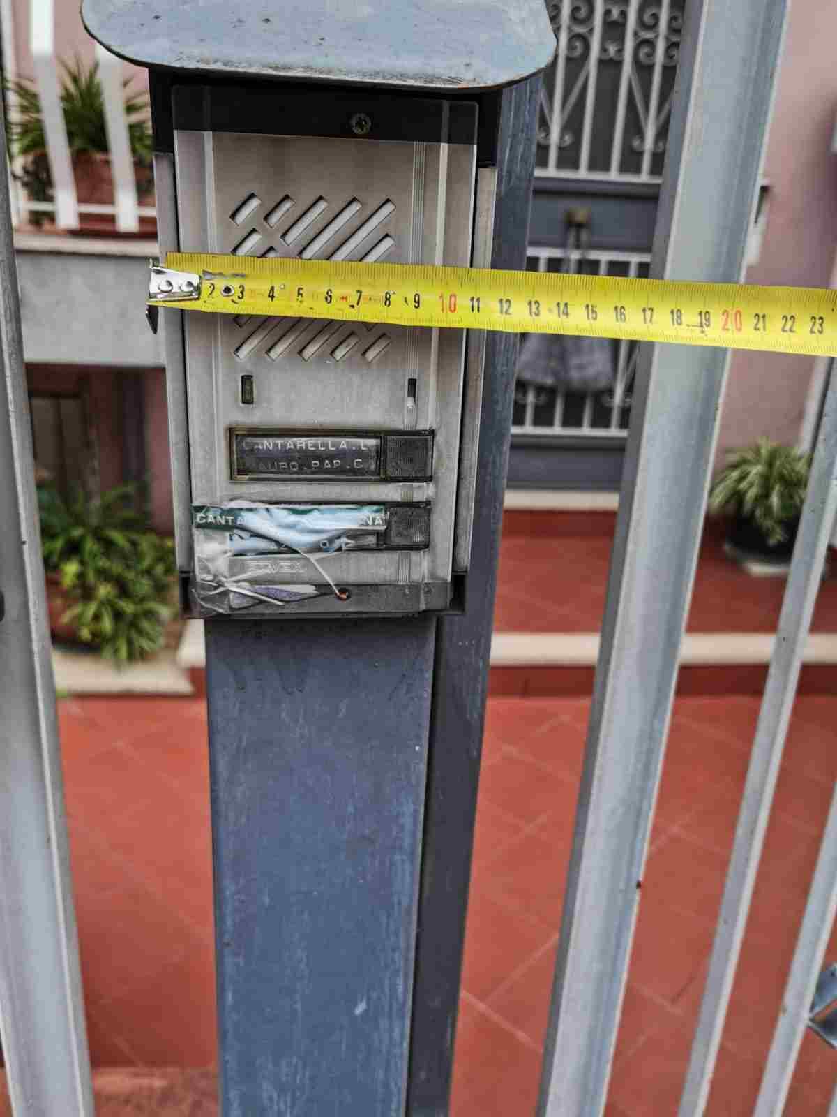

GiovanniCalanna Inserito: 23 gennaio 2025 Segnala Inserito: 23 gennaio 2025 Buon pomeriggio a tutti, cortesemente mi sapreste indicare la serie di questa pulsantiera Elvox, la dovrei sostituire avreste qualche consiglio da darmi su cosa montare?
ROBY 73 Inserita: 23 gennaio 2025 Segnala Inserita: 23 gennaio 2025 (modificato) Ciao GiovanniCalanna, 4 ore fa, GiovanniCalanna ha scritto: mi sapreste indicare la serie di questa pulsantiera Elvox, la dovrei sostituire Si tratta della vecchia serie 9000, ora sostituita dalla serie "8000 Grigio luce", oppure in alluminio satinato. Per il modulo a due pulsanti da esterno puoi vedere l'articolo 8102, oppure 88T2, oppure se volessi incassarlo nella colonna il 891D se vai nel sito della Vimar dalla Pag. 12 in poi le puoi trovare ed eventualmente trovi anche le scatole da esterno, ma poi la cosa secondo me diventa antiestetica, poi vedi tu: https://www.vimar.com/irj/go/km/docs/z_catalogo/DOCUMENT/S6I_908_100_R08.84240.pdf https://www.vimar.com/irj/go/km/docs/z_catalogo/DOCUMENT/49401421A0_R00.84833.pdf Ricordati di controllare che sia scritto che siano adatti al posto esterno 930A Modificato: 23 gennaio 2025 da ROBY 73
