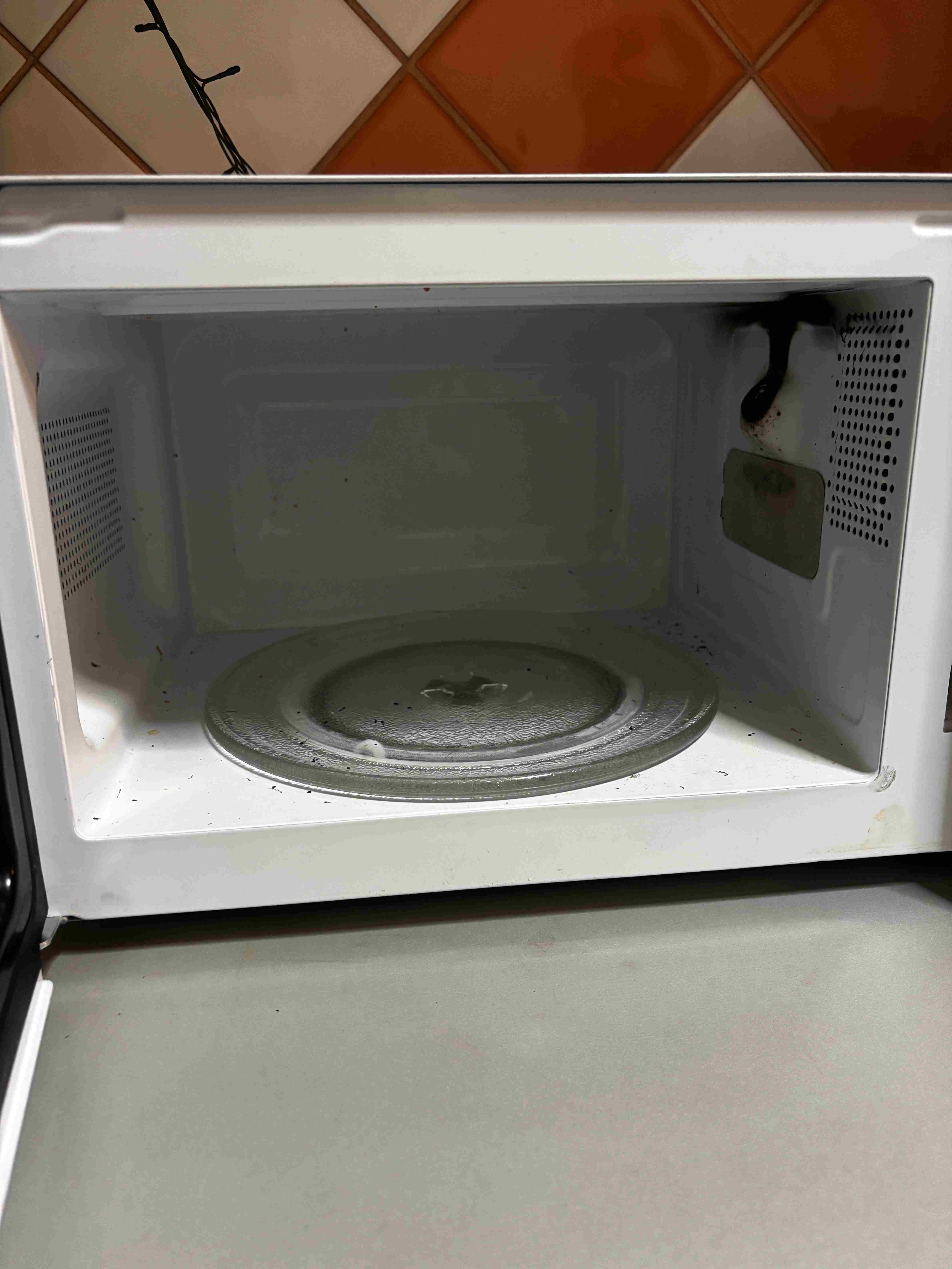

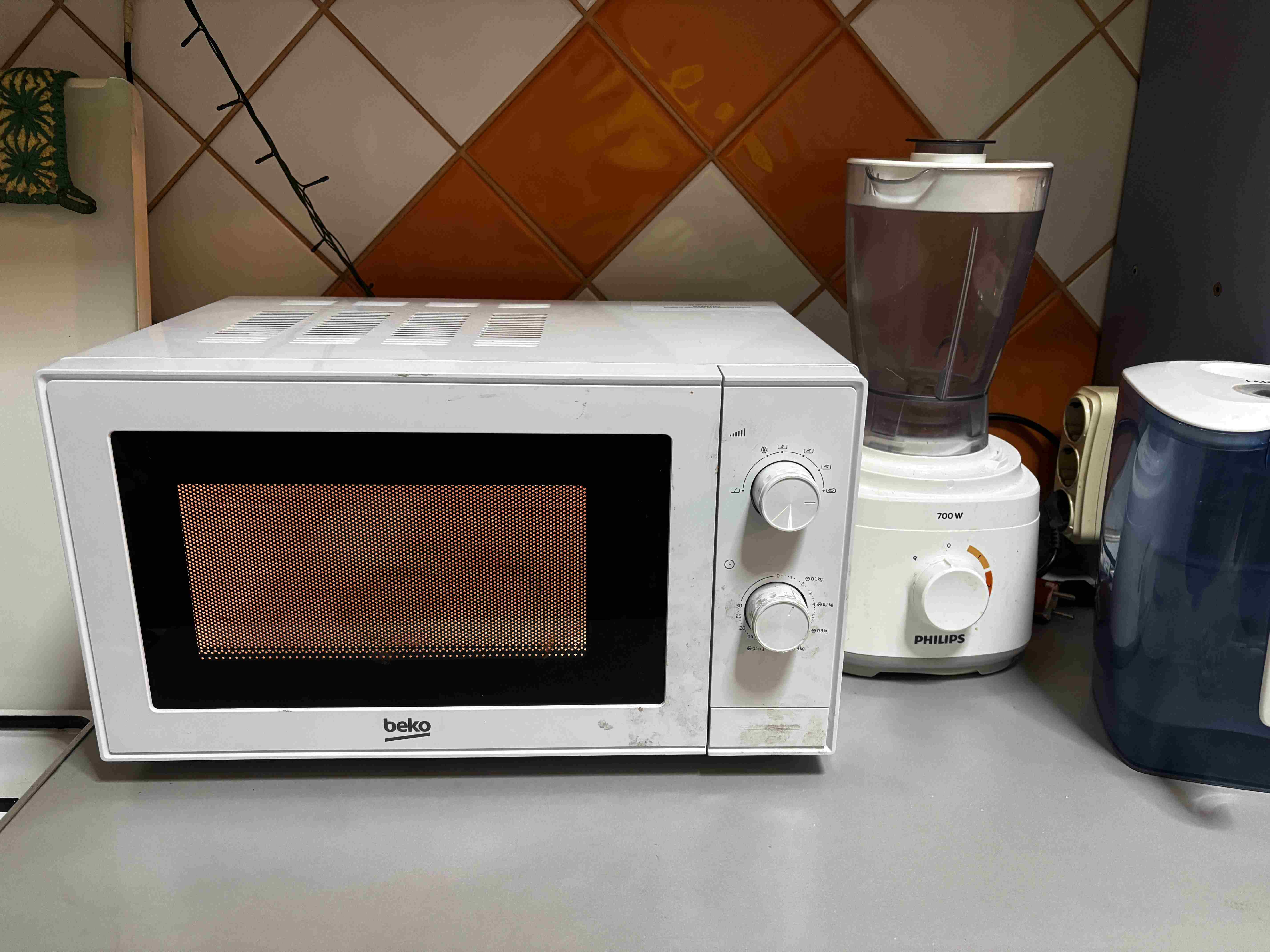

gianniasc Inserito: 23 gennaio 2025 Segnala Inserito: 23 gennaio 2025 Salve, Un amico mi ha dato un forno a microonde Beko che non gli serviva più. Mettendolo in funzione per testarne il corretto funzionamento, poco prima che finisse il ciclo impostato, ho sentito rumori di piccole scariche elettriche e leggeri scoppietti dall’interno. Quindi l’ho spento e verificandoli dentro ho trovato questa bruciatura. Ho letto su Internet che se cambio quel foglietto e ripulisco dentro ci possono essere possibilità che duri ancora. Qualcuno più esperto che sa dirmi se è sicuro ed efficiente fare il tentativo? grazie mille in anticipo.
Riccardo Ottaviucci Inserita: 23 gennaio 2025 Segnala Inserita: 23 gennaio 2025 sostituisci il foglio di mica e pulisci bene tutto l'interno bruciacchiato,lo dovresti recuperare
ALLUMY Inserita: 23 gennaio 2025 Segnala Inserita: 23 gennaio 2025 Prova a vedere dentro la scocca se c'è una mica di scorta. A me è già capitato di trovarla in un forno microonde (di un' altra marca però, ma sai mai...)
gianniasc Inserita: 24 gennaio 2025 Autore Segnala Inserita: 24 gennaio 2025 Grazie a tutti e due per la risposta. Ma quindi la colpa è solo della mica? Sicuro se ripulisco e sostituisco non mi esplode la cucina? 🤣 come mai succede questa cosa?
gianniasc Inserita: 24 gennaio 2025 Autore Segnala Inserita: 24 gennaio 2025 12 hours ago, Riccardo Ottaviucci said: sostituisci il foglio di mica e pulisci bene tutto l'interno bruciacchiato,lo dovresti recuperare Come pulirlo? Che prodotto posso utilizzare? il fatto che si è bruciacchiata la parete non lo compromette?
gianniasc Inserita: 24 gennaio 2025 Autore Segnala Inserita: 24 gennaio 2025 16 hours ago, ALLUMY said: Prova a vedere dentro la scocca se c'è una mica di scorta. A me è già capitato di trovarla in un forno microonde (di un' altra marca però, ma sai mai...) intendi svitare la parte di dietro e vedere dentro se ce ne sono? e' sicura come cosa da fare?
ALLUMY Inserita: 24 gennaio 2025 Segnala Inserita: 24 gennaio 2025 Si esatto, come ti dicevo a me è capitato di trovare una mica uguale identica appesa dentro il guscio. Per la sicurezza, beh basta che lo tieni scollegato dalla spina per un po' giusto per scaricare tutti i condensatori, se è questo che chiedevi sulla sicurezza.
Alessio Menditto Inserita: 24 gennaio 2025 Segnala Inserita: 24 gennaio 2025 15 minuti fa, ALLUMY ha scritto: basta che lo tieni scollegato dalla spina per un po' giusto per scaricare tutti i condensatori Non penso proprio basti tenere la spina staccata, bisogna essere sicuri sia veramente scarico !
gianniasc Inserita: 24 gennaio 2025 Autore Segnala Inserita: 24 gennaio 2025 25 minutes ago, Alessio Menditto said: Non penso proprio basti tenere la spina staccata, bisogna essere sicuri sia veramente scarico ! Considerando che l'ho provato circa 23 ore fa e l'ho tenuto scollegato da allora, pensi sia scarico? E altra domanda, io posso provare ad utilizzarlo (tipo per scaldare un bicchiere con dell'acqua) senza mica per capire se fa ancora quelle scariche? TIpo per capire se il problema fosse o meno la mica e quindi capire se vado a cercarne una nuova o lo butto direttamente. (e approposito, vanno bene anche compatibili se della stessa misura? o deve essere originale Beko?).
Alessio Menditto Inserita: 24 gennaio 2025 Segnala Inserita: 24 gennaio 2025 Ma i condensatori restano carichi ore giorni anni ! Si scaricano solo su una resistenza, dopo 23 ore se tocchi i suoi terminali ti becchi una tensione MORTALE! Non si scherza con i forni a microonde, o ci si sa mettere le mani o si lascia perdere.
gianniasc Inserita: 24 gennaio 2025 Autore Segnala Inserita: 24 gennaio 2025 2 minutes ago, Alessio Menditto said: Ma i condensatori restano carichi ore giorni anni ! Si scaricano solo su una resistenza, dopo 23 ore se tocchi i suoi terminali ti becchi una tensione MORTALE! Non si scherza con i forni a microonde, o ci si sa mettere le mani o si lascia perdere. ok, mi hai convinto a non aprirlo . Per quanto riguarda il fatto di testarne il funzionamento senza la MICA? e' sicura come cosa? o evito anche quello? TU leggendo la descrizione del problema pensi che la mica sia stata responsabile dell'accaduto? Mi piacerebbe capire come mai succede questa cosa e perche' la sostituzione della MICA potrebbe essere la soluzione? Grazie in anticipo
Alessio Menditto Inserita: 24 gennaio 2025 Segnala Inserita: 24 gennaio 2025 Io ti ho risposto solo sul condensatore, perché vedendo la tua leggerezza con la quale lo descrivi ho intuito non hai la minima idea del pericolo potenziale. Detto questo, aspetta pure suggerimenti.
