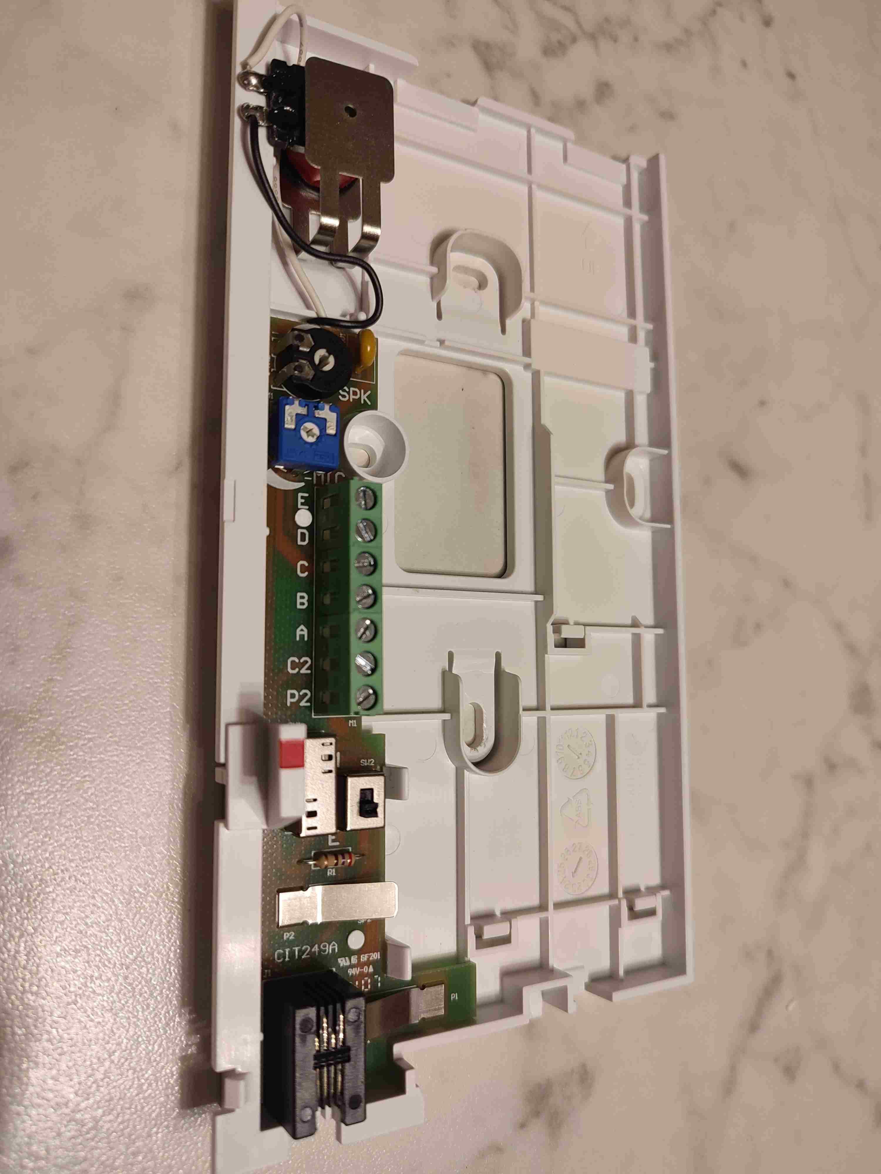

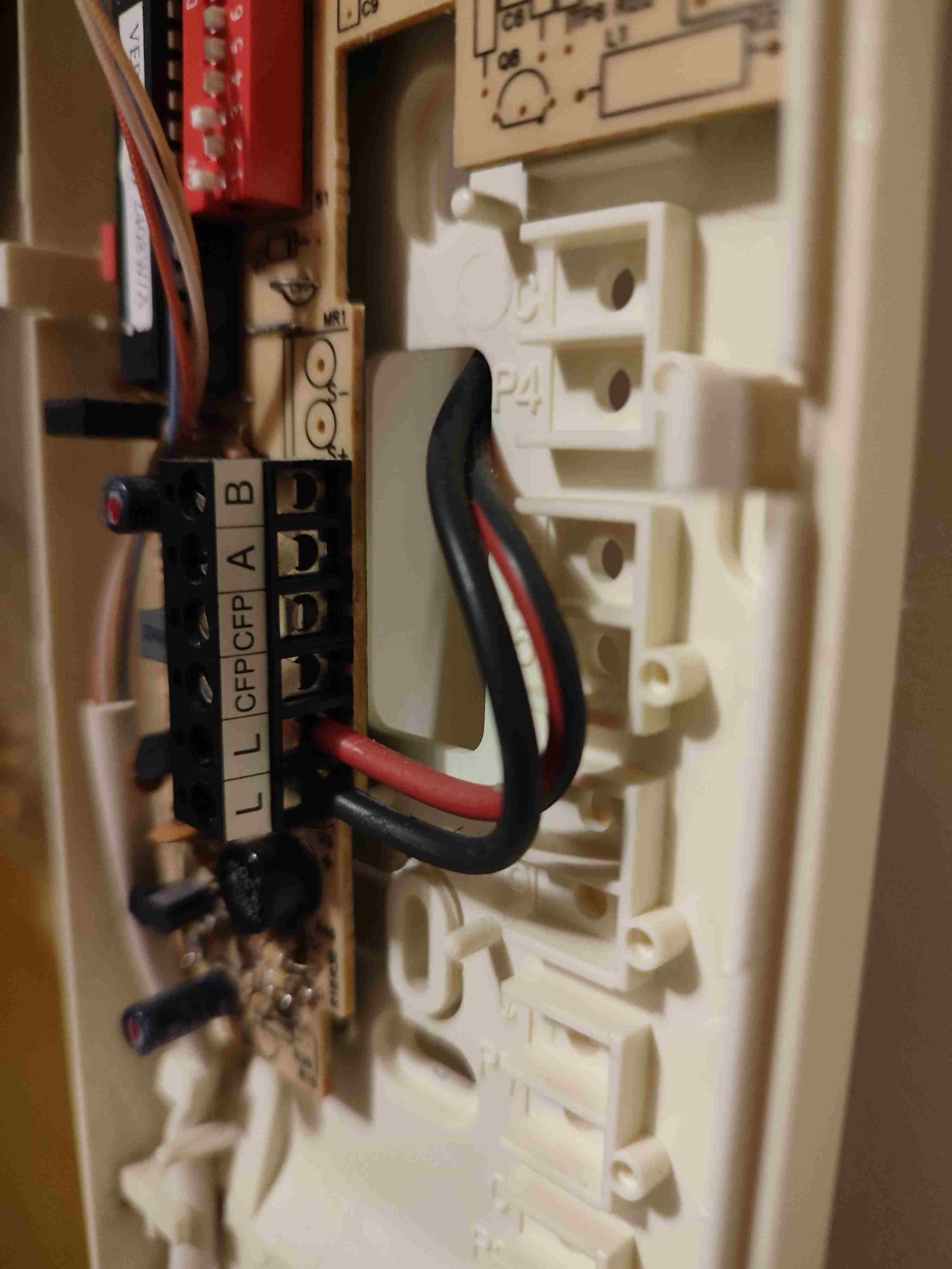

jachi Inserito: 23 gennaio 2025 Segnala Inserito: 23 gennaio 2025 Buona sera , dovrei sostituire il mio vecchio citofono comelit Okay con un nuovo comelit 2703U 2 fili. Qualcuno può aiutarmi?. Allego le foto dei due schemi e ringrazio anticipatamente.
Ggiovanni Inserita: 23 gennaio 2025 Segnala Inserita: 23 gennaio 2025 A occhio non sono compatibili. Secondo me ti serve un modello simplebus, non uno universale
ROBY 73 Inserita: 23 gennaio 2025 Segnala Inserita: 23 gennaio 2025 Ciao jachi, 1 ora fa, jachi ha scritto: dovrei sostituire il mio vecchio citofono comelit Okay con un nuovo comelit 2703U 2 fili. Prima di tutto, perché lo devi sostituire? Perché non funziona, oppure per un fatto estetico? Comunque, come già anticipato da @Ggiovanni, i due citofoni non sono per nulla compatibili, posta una foto frontale del citofono aperto in modo che si veda l'articolo sull'etichetta bianca sopra l'integrato e la disposizione dei dip-switch, poi ne riparliamo
