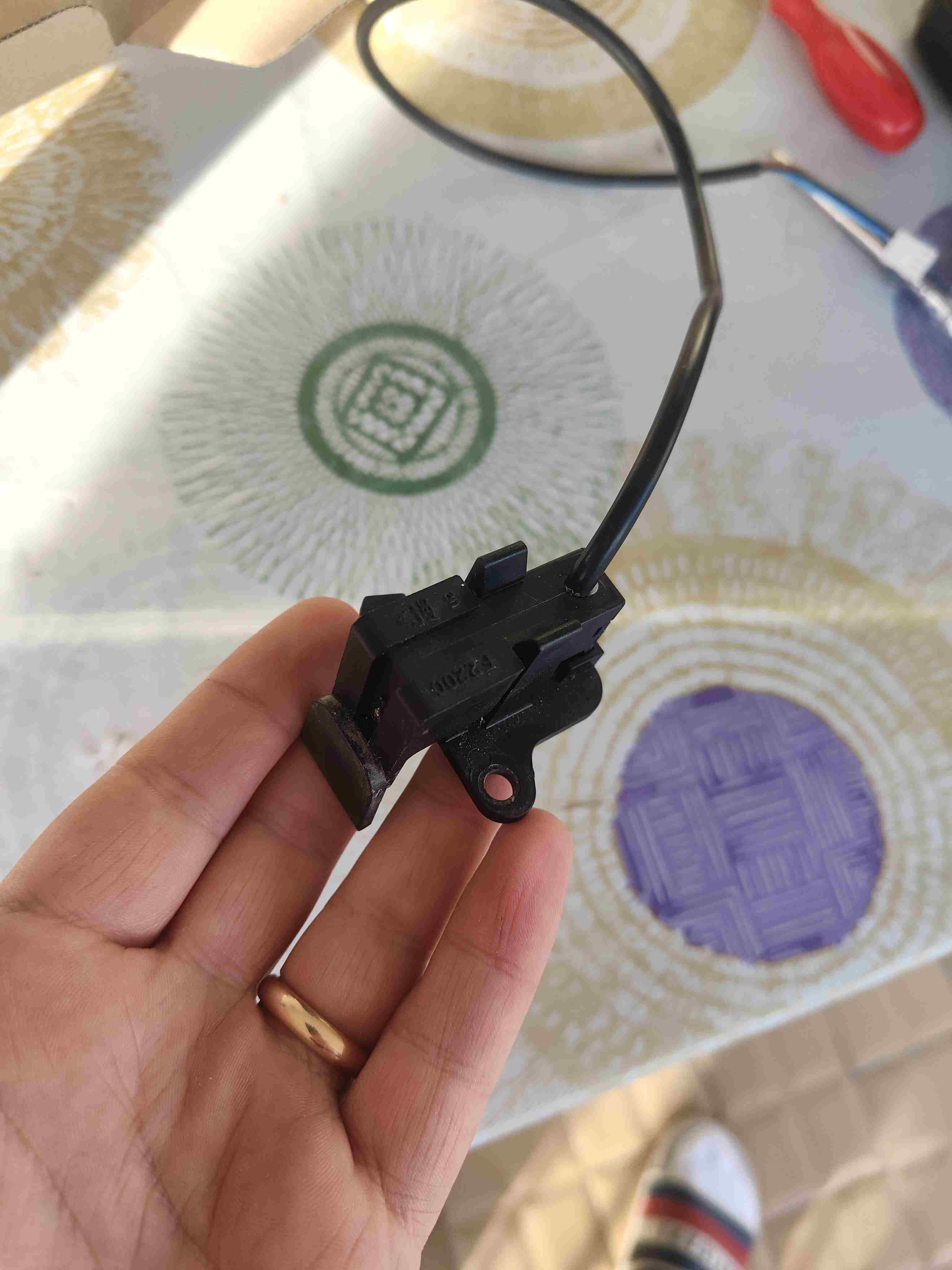

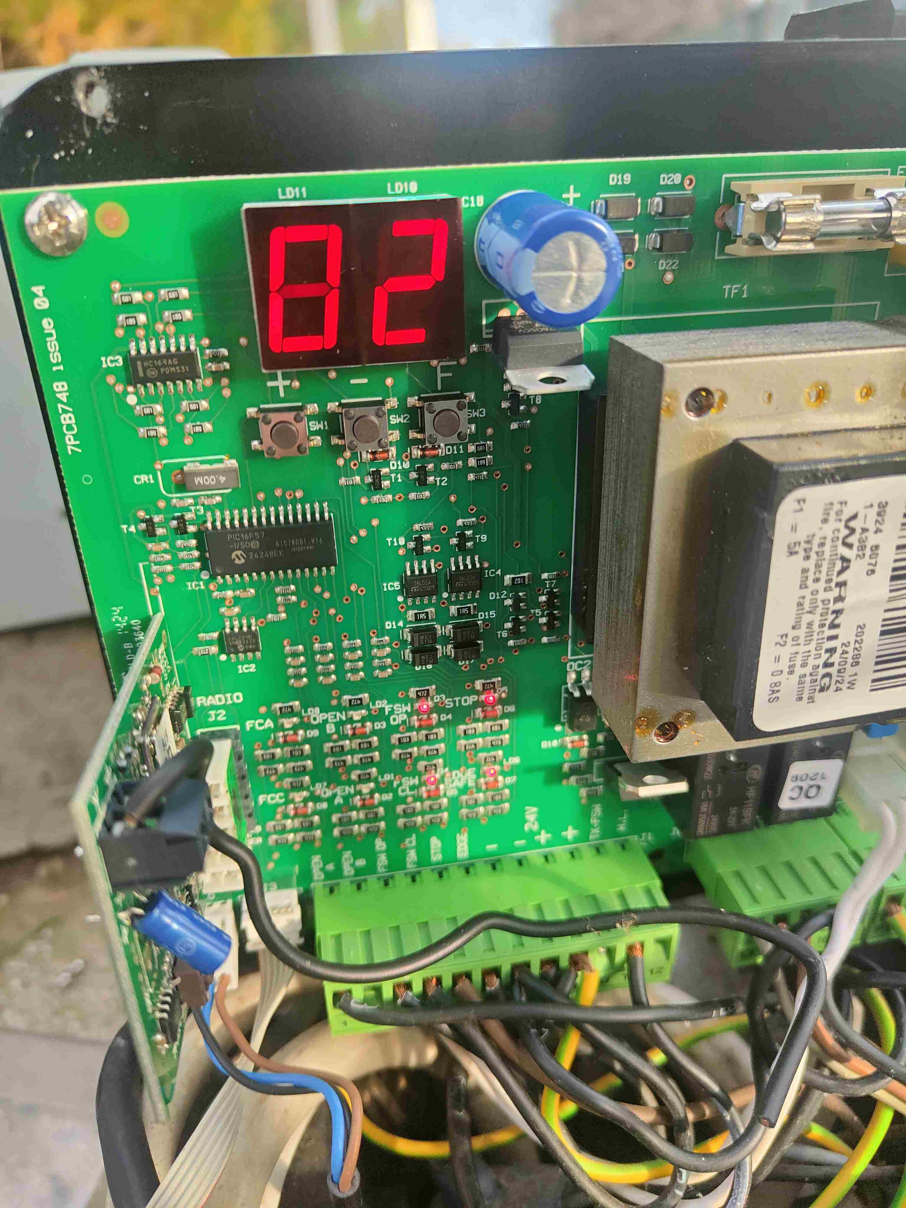

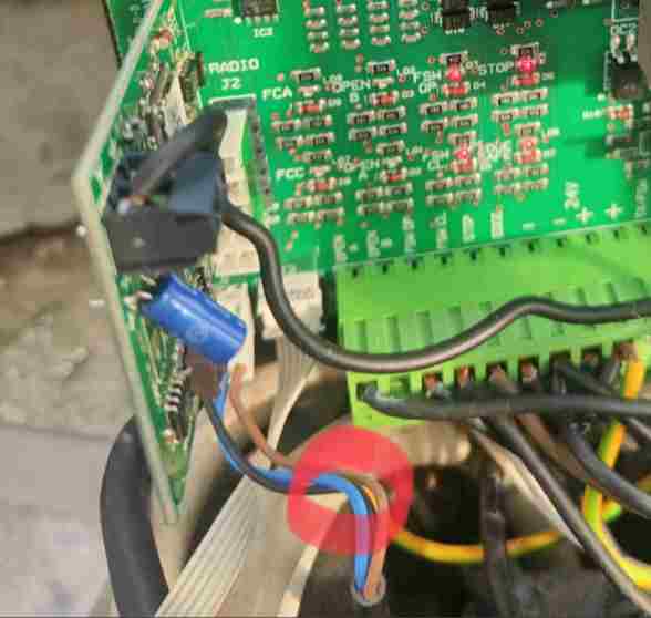

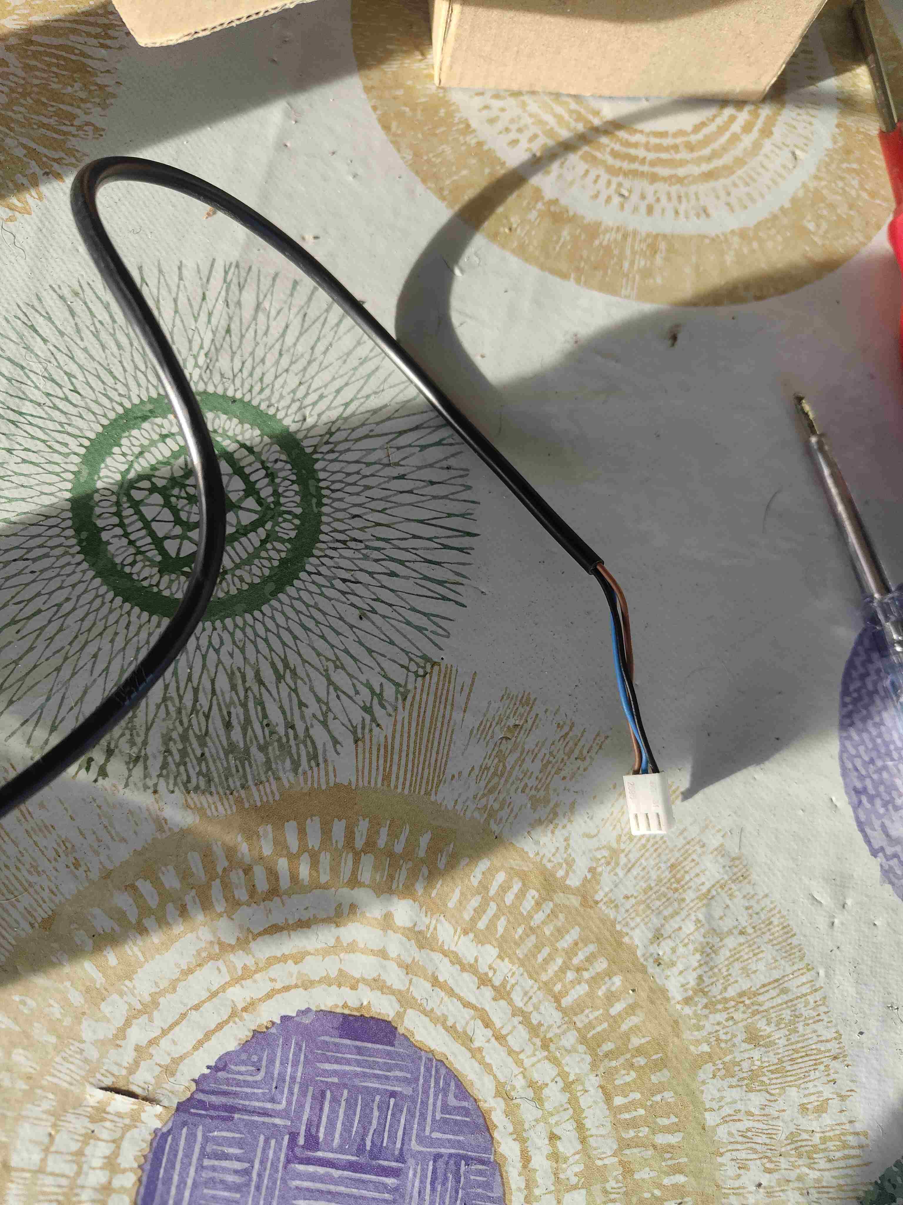

Elyanto Inserito: 25 gennaio 2025 Segnala Inserito: 25 gennaio 2025 Salve ho un problema con un cancello Faac 740. Il cancello non va in apertura, premendo con il telecomando non succede nulla, aprendolo a mano invece premendo il telecomando va in chiusura molto lento. Una volta chiuso si ripresenta il problema che non va in apertura. Cosa potrebbe essere? Sia la chiusura molto lenta che il fatto che non vada in apertura. Ho sostituito la centralina ( mi avevano detto che il problema fosse quello) ma non è cambiato nulla. Attendo risposte grazie mille.
giugn76 Inserita: 25 gennaio 2025 Segnala Inserita: 25 gennaio 2025 Ciao Quali led hai acceso sulla scheda? Che componenti hai nell’automazione? Mandaci anche la programmazione impostata dei valori Se vuoi/puoi manda anche delle foto
Elyanto Inserita: 26 gennaio 2025 Autore Segnala Inserita: 26 gennaio 2025 Buongiorno, I Led accesi sono questi in foto. I parametri impostati sono i seguenti (li scrivo perché nelle foto non si leggono bene) EP 20 secondi pausa 50 forza motore E -
giugn76 Inserita: 26 gennaio 2025 Segnala Inserita: 26 gennaio 2025 A guardare la foto il problema è sul finecorsa. I led FCA (finecorsa apertura) e FCC (finecorsa chiusura) si vedono spenti. Con cancello aperto a metà corsa devono essere accesi tutti e due Con cancello tutto aperto o chiuso dovresti avere un solo led dei due accesi…in base a chiusura o apertura
Elyanto Inserita: 26 gennaio 2025 Autore Segnala Inserita: 26 gennaio 2025 Salve, grazie per i consigli Ho notato che si accende solo il led FCA quando è fermo a metà e quando è tutto aperto FCC resta sempre spento. Riguardo al problema della chiusura molto lenta, ho provato a togliere i fine corsa e il cancello si è chiuso a velocità normale. Poi una volta chiuso non andava più in apertura. Cosa mi consigli? Grazie ancora
giugn76 Inserita: 26 gennaio 2025 Segnala Inserita: 26 gennaio 2025 Devi cambiare il blocco finecorsa che si collega alla scheda elettronica. Segui il cavetto a tre fili e lo trovi (credo sia quello magnetico..) Casomai manda una foto
Elyanto Inserita: 27 gennaio 2025 Autore Segnala Inserita: 27 gennaio 2025 Buongiorno. Seguendo il cavetto a 3 fili mi porta a questo. Dovrei cambiare questo?
Elyanto Inserita: 27 gennaio 2025 Autore Segnala Inserita: 27 gennaio 2025 Risolto! Ho cambiato il pezzo in foto e va tutto bene. Grazie mille per l'aiuto.
