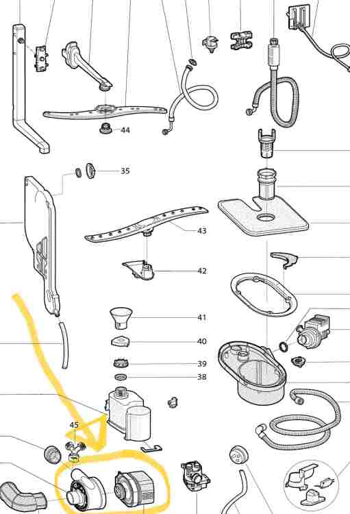

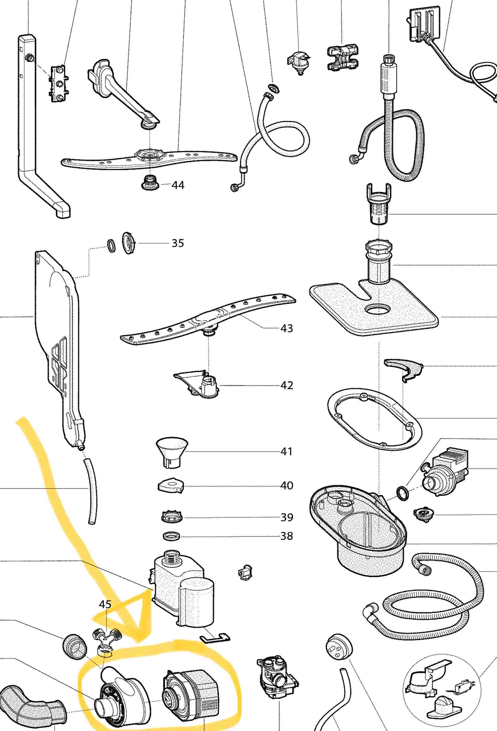

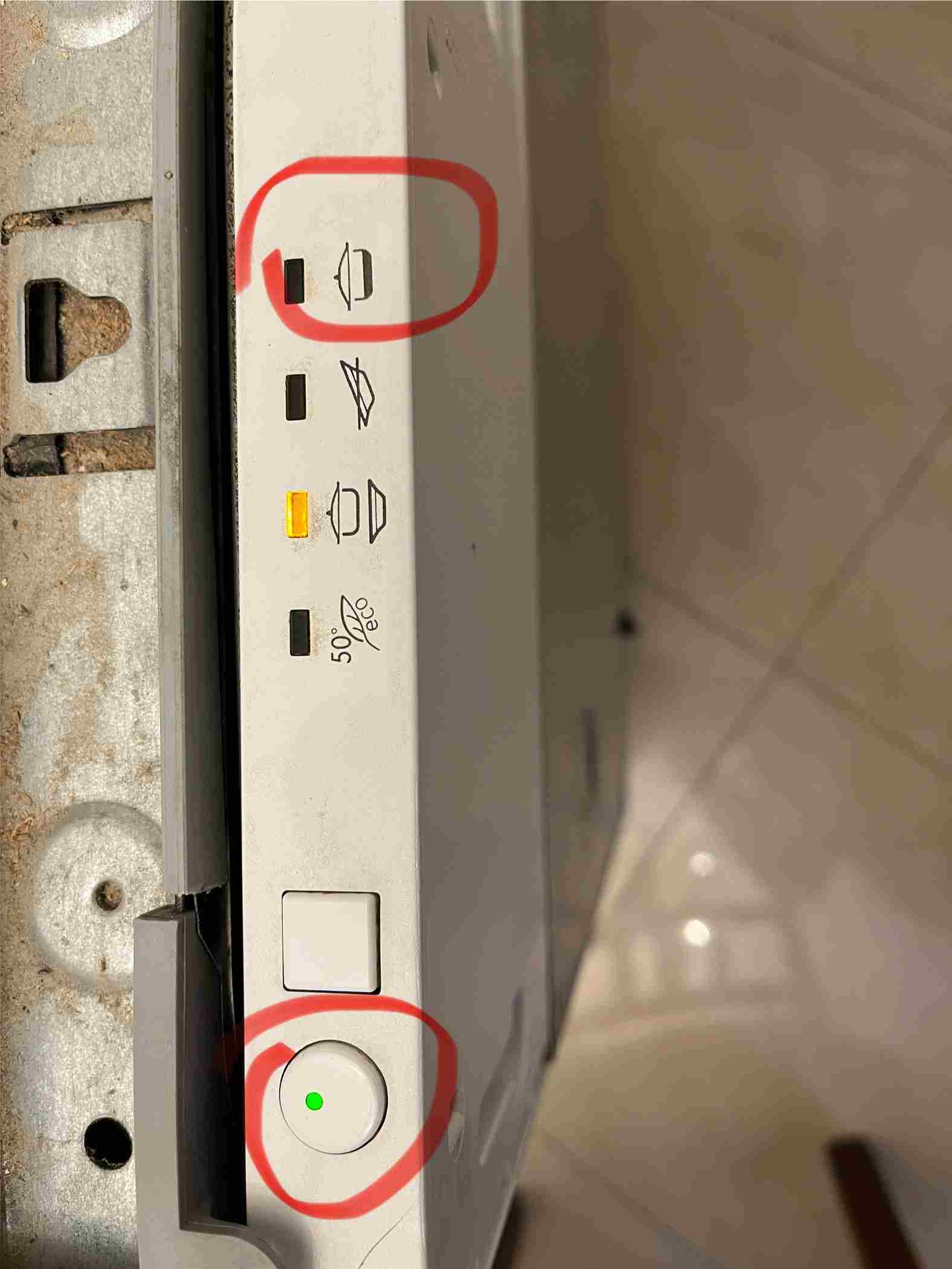

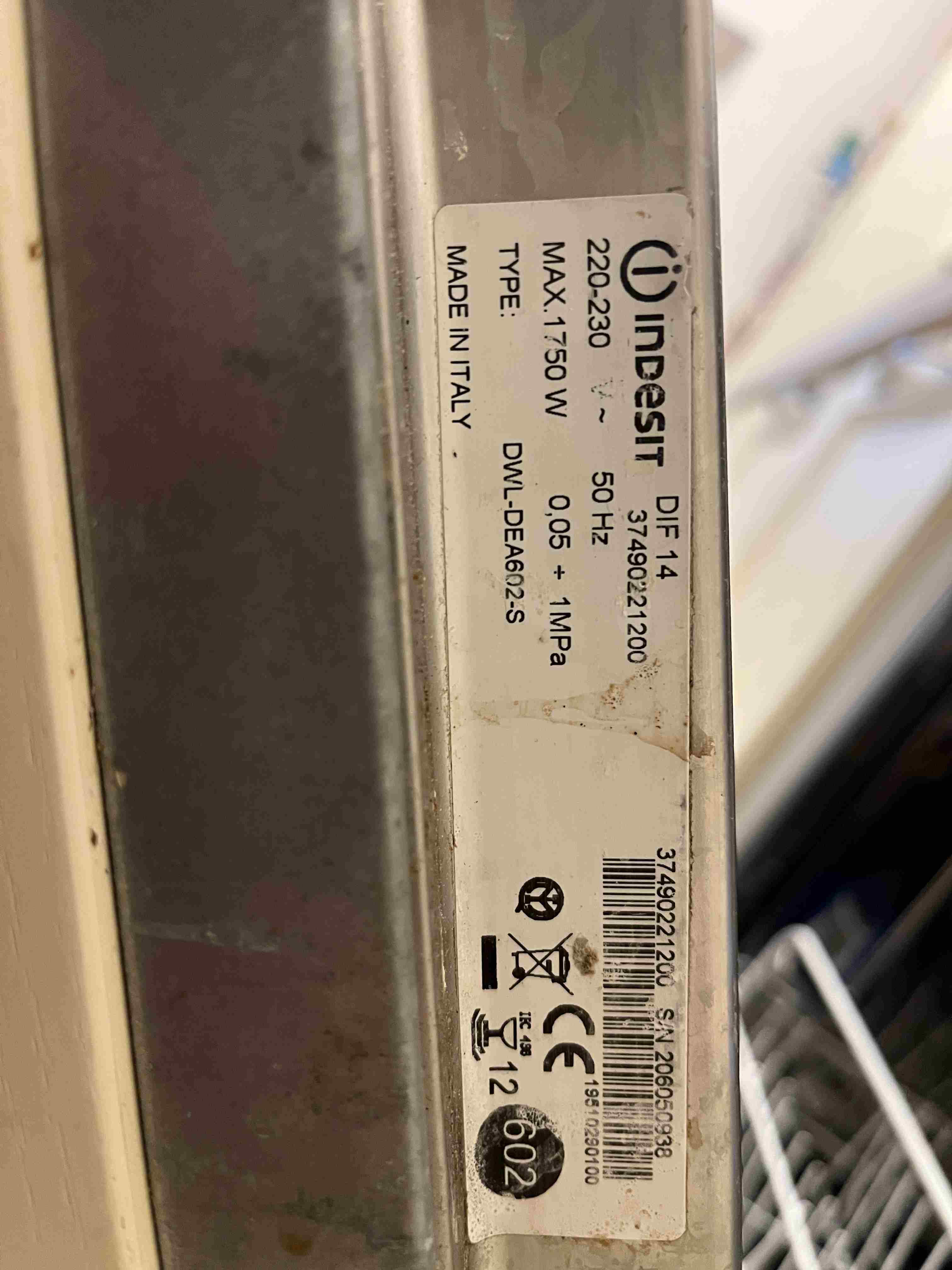

focosi Inserito: 26 gennaio 2025 Segnala Inserito: 26 gennaio 2025 Buongiorno, questa lavastoviglie Indesit DIF14 (modello esatto nella foto allegata) di 12 anni, all’improvviso dopo l’uso di un cura lavastoviglie (coincidenza?), ha iniziato a darmi errore LED POWER+ammollo lampeggianti, dopo 1 ora dall’inizio del ciclo. Praticamente scarica, carica l’acqua, la scalda ciclicamente (si sente un suono tipo di acqua che bolle ed aprendola e toccandola con la mano è calda ), ma non risciacqua mai, e va in timeout con quei led lampeggianti dopo circa 1 ora. L’assistenza mi ha detto che era un problema di temperatura, e ho già provato a sostituire il sensore NTC saldato alla scheda di potenza. Però continua a non risciacquare: potrebbe essere la pompa di lavaggio o qualche relè? Altre idee? Grazie a chi risponderà
UABC80 Inserita: 26 gennaio 2025 Segnala Inserita: 26 gennaio 2025 Hai provato a vedere se il codice di errore è elencato nella discussione in cima a questa sezione? In caso metti una foto dei comandi che proviamo a decifrarlo
Stefano Dalmo Inserita: 26 gennaio 2025 Segnala Inserita: 26 gennaio 2025 Scusa , ma se senti l’acqua che bolle , il motore di lavaggio non funziona ? scusami tanto , ma non ti rendi conto di non sentire l’acqua sbattere nella vasca di lavaggio?. se fosse così devi smontare la lavastoviglie e misurare se sul connettore della pompa di lavaggio , arriva o no la tensione . se arriva e il motore non funziona , va sostituito .
focosi Inserita: 26 gennaio 2025 Autore Segnala Inserita: 26 gennaio 2025 Esatto, non si muovono mai i giranti/eliche, sembra non esca mai acqua da lì . Mi spiegate dove è la pompa di lavaggio? nella foto il pannello comandi e in rosso i LED che lampeggiano
michpao Inserita: 26 gennaio 2025 Segnala Inserita: 26 gennaio 2025 15 minuti fa, focosi ha scritto: Mi spiegate dove è la pompa di lavaggio? Questa evidenziata in giallo
focosi Inserita: 26 gennaio 2025 Autore Segnala Inserita: 26 gennaio 2025 Nessuno sa dirmi con esattezza a cosa corrisponde quell’errore?
michpao Inserita: 27 gennaio 2025 Segnala Inserita: 27 gennaio 2025 La lavastoviglie sta indicando che non riscalda! Fai questo e risolvi 20 ore fa, Stefano Dalmo ha scritto: devi smontare la lavastoviglie e misurare se sul connettore della pompa di lavaggio , arriva o no la tensione . se arriva e il motore non funziona , va sostituito . La spiegazione al tuo problema, potrebbe essere che la resistenza funziona ma scalda l’acqua che non circola a causa del guasto sulla pompa ed il sensore (posto nel pozzetto) non sentendo la temperatura…. fa interrompere il ciclo con l’allarme.
Ciccio 27 Inserita: 27 gennaio 2025 Segnala Inserita: 27 gennaio 2025 Secondo me la motopompa è sboccolata, e va cambiata la parte motrice. 😉 Non si prerisciacqua il carico prima di metterlo a lavare.
Diomede Corso Inserita: 30 gennaio 2025 Segnala Inserita: 30 gennaio 2025 Il 27/1/2025 alle 15:37 , Ciccio 27 ha scritto: Secondo me la motopompa è sboccolata, e va cambiata la parte motrice. 😉 Non si prerisciacqua il carico prima di metterlo a lavare. straquoto!
