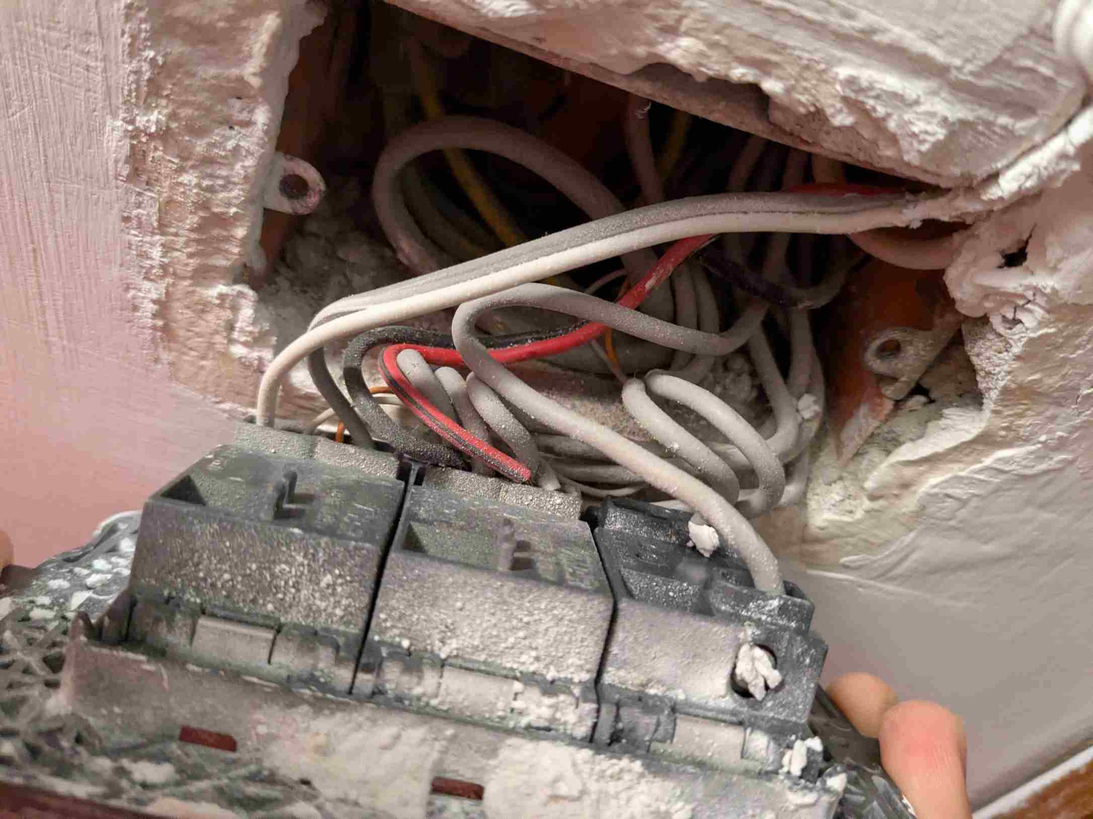

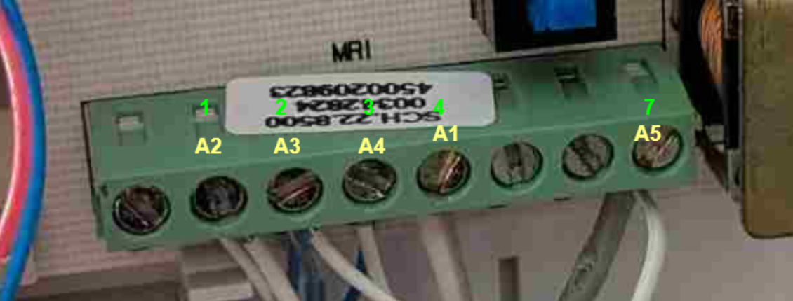

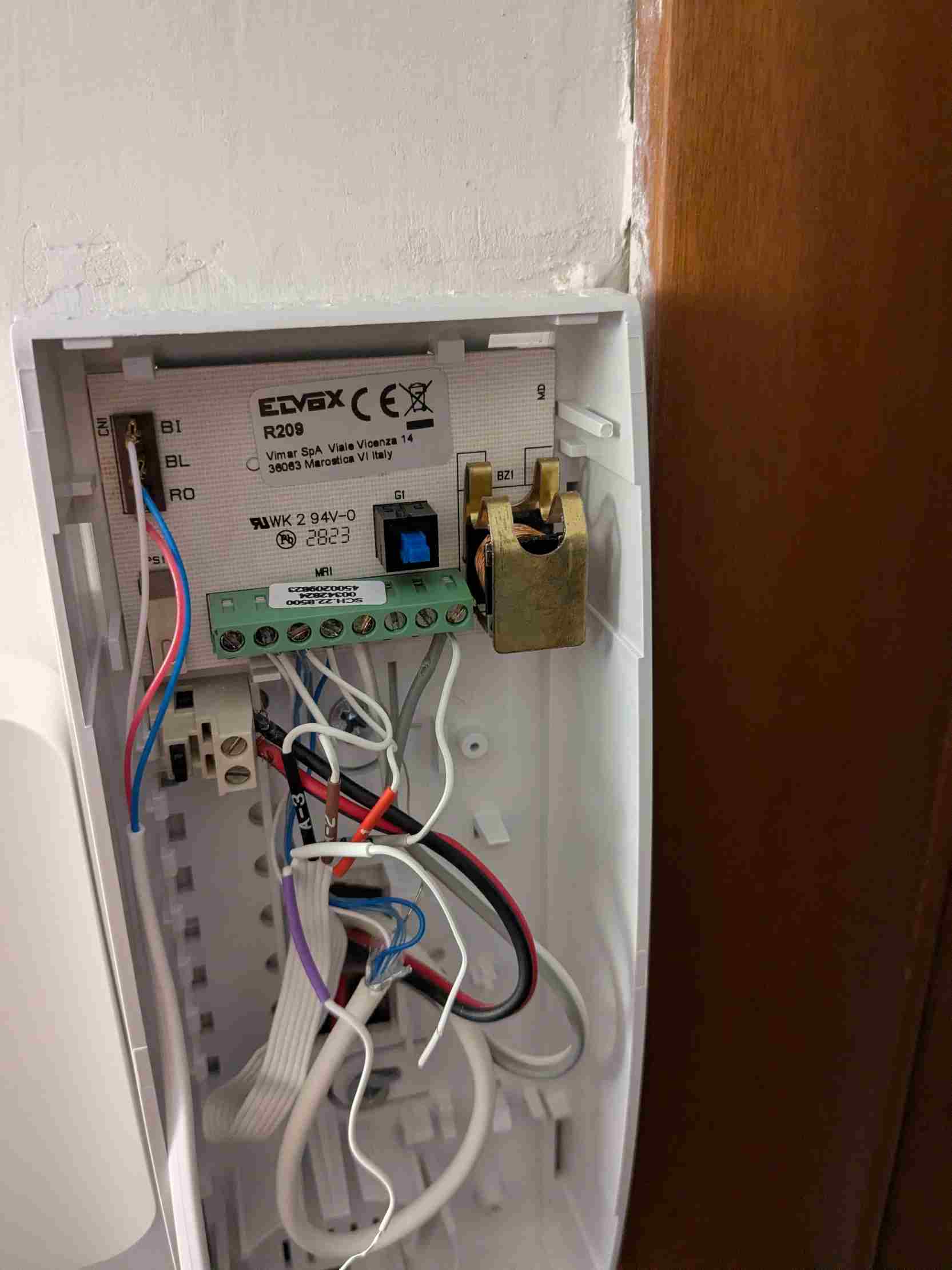

EmmeVi87 Inserito: 26 gennaio 2025 Segnala Inserito: 26 gennaio 2025 Buonasera. Ho un problema che vedo attanagliare molti, ma ognuno con una variante specifica... Nel mio caso ho un Ring Intercom da collegare ad un Elvox R209. Ho provato come suggeriva l'app ma non funzionava niente. Escludendo il filo A6 che andrebbe nel morsetto 6 (ma avendo suoneria esterna non va; al momento passo il test facendo contatto con il morsetto luce scale, ma non mi interessa che funzioni per davvero), il problema resta con l'apriporta: configurazione iniziale A2-morsetto1 A3-morsetto2 A1-morsetto3 A5-morsetto7 Non succedeva niente, allora ho seguito le indicazioni trovate qui relative all'Elvox 620R: A2-morsetto1 A3-morsetto2 A4-morsetto3 A1-morsetto4 A5-morsetto7 Così sento un tentativo di apertura solo sollevando la cornetta (e tentativo che per altro non riesce); inoltre quando inserisco un cavetto A1 o A3 nel morsetto 4, non funziona più neanche il tasto apriporta del citofono... Cosa sbaglio? Grazie.
Ggiovanni Inserita: 27 gennaio 2025 Segnala Inserita: 27 gennaio 2025 I collegamenti dovrebbero essere questi: Se non sbaglio, corrisponde alla seconda configurazione che hai proposto, quindi l'hai già provata con esisto negativo. Per caso quello della serratura è un circuito a 230v che finisce in un relè? Potrebbe essere questo il problema? I cavi spessi mi insospettiscono... Altro non mi viene in mente
EmmeVi87 Inserita: 27 gennaio 2025 Autore Segnala Inserita: 27 gennaio 2025 (modificato) 6 ore fa, Ggiovanni ha scritto: Per caso quello della serratura è un circuito a 230v che finisce in un relè? Potrebbe essere questo il problema? I cavi spessi mi insospettiscono... Altro non mi viene in mente I cavi della serratura sono il prolungamento che arriva dalla pulsantiera che ho a fianco del citofono (da sx a dx della foto: apriporta, luce scale, luce interna a casa): apriporta e luce scale arrivano in origine ad una scatola a fianco del citofono, e poi vengono portati al citofono (chissà poi perché) Modificato: 27 gennaio 2025 da EmmeVi87
Ggiovanni Inserita: 28 gennaio 2025 Segnala Inserita: 28 gennaio 2025 ok, sono cavi come tutti gli altri, hanno solo usato uno spezzone più spesso per il tratto dal pulsante al citofono. A questo punto ti direi che potrebbero essere stati invertiti il positivo e negativo dell'apriporta (quelli colelgati ad A1 ed A5) ma ho paura a suggerirti di provare a scambiarli tra di loro... non so cosa può succedere al ring perchè non è un contatto pulito 😟
EmmeVi87 Inserita: 30 gennaio 2025 Autore Segnala Inserita: 30 gennaio 2025 (modificato) Il 28/01/2025 alle 21:19 , Ggiovanni ha scritto: ok, sono cavi come tutti gli altri, hanno solo usato uno spezzone più spesso per il tratto dal pulsante al citofono. A questo punto ti direi che potrebbero essere stati invertiti il positivo e negativo dell'apriporta (quelli colelgati ad A1 ed A5) ma ho paura a suggerirti di provare a scambiarli tra di loro... non so cosa può succedere al ring perchè non è un contatto pulito 😟 Infatti... Ho provato ad invertire il cavo bianco e il grigio (morsetti 4 e 7), ma il cavo grigio è in contrasto con A1 rosso di Intercom: se uniti fanno contatto ("scintilla"), quindi ho rimesso i 2 cavi nei morsetti originali. Sembra che sia proprio questo A1 a creare rogne: se lo inserisco nel morsetto 4, non funziona più l'apriporta, né da citofono né da pulsante esterno... Modificato: 30 gennaio 2025 da EmmeVi87
Ggiovanni Inserita: 30 gennaio 2025 Segnala Inserita: 30 gennaio 2025 Non è che tra i modelli che puoi scegliere esiste qualcosa tipo generic 7 fili?
EmmeVi87 Inserita: 31 gennaio 2025 Autore Segnala Inserita: 31 gennaio 2025 20 ore fa, Ggiovanni ha scritto: Non è che tra i modelli che puoi scegliere esiste qualcosa tipo generic 7 fili? Purtroppo no...
Ggiovanni Inserita: 2 febbraio 2025 Segnala Inserita: 2 febbraio 2025 Prova Siedle HTA 811-0 selezionalo in fase di configurazione dell'app ma senza modificare la disposizione dei cavi ovviamente
EmmeVi87 Inserita: 3 febbraio 2025 Autore Segnala Inserita: 3 febbraio 2025 Il 02/02/2025 alle 19:17 , Ggiovanni ha scritto: Prova Siedle HTA 811-0 selezionalo in fase di configurazione dell'app ma senza modificare la disposizione dei cavi ovviamente Niente da fare: se nel morsetto 4 inserisco il cavo A1 (ma ho provato anche A4), sento il segnale partire verso la porta (rumore più basso dell'apriporta classico) ma questa non si apre, inoltre anche l'apriporta del citofono fa quello stesso rumore e non apre più la porta...
Ggiovanni Inserita: 5 febbraio 2025 Segnala Inserita: 5 febbraio 2025 e qui se non ti aiuta l'assistenza c'è poco da fare ☹️
EmmeVi87 Inserita: 6 febbraio 2025 Autore Segnala Inserita: 6 febbraio 2025 17 ore fa, Ggiovanni ha scritto: e qui se non ti aiuta l'assistenza c'è poco da fare ☹️ Speriamo, in caso ti aggiorno, comunque grazie.
