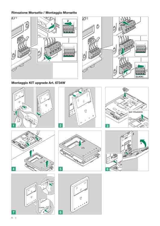

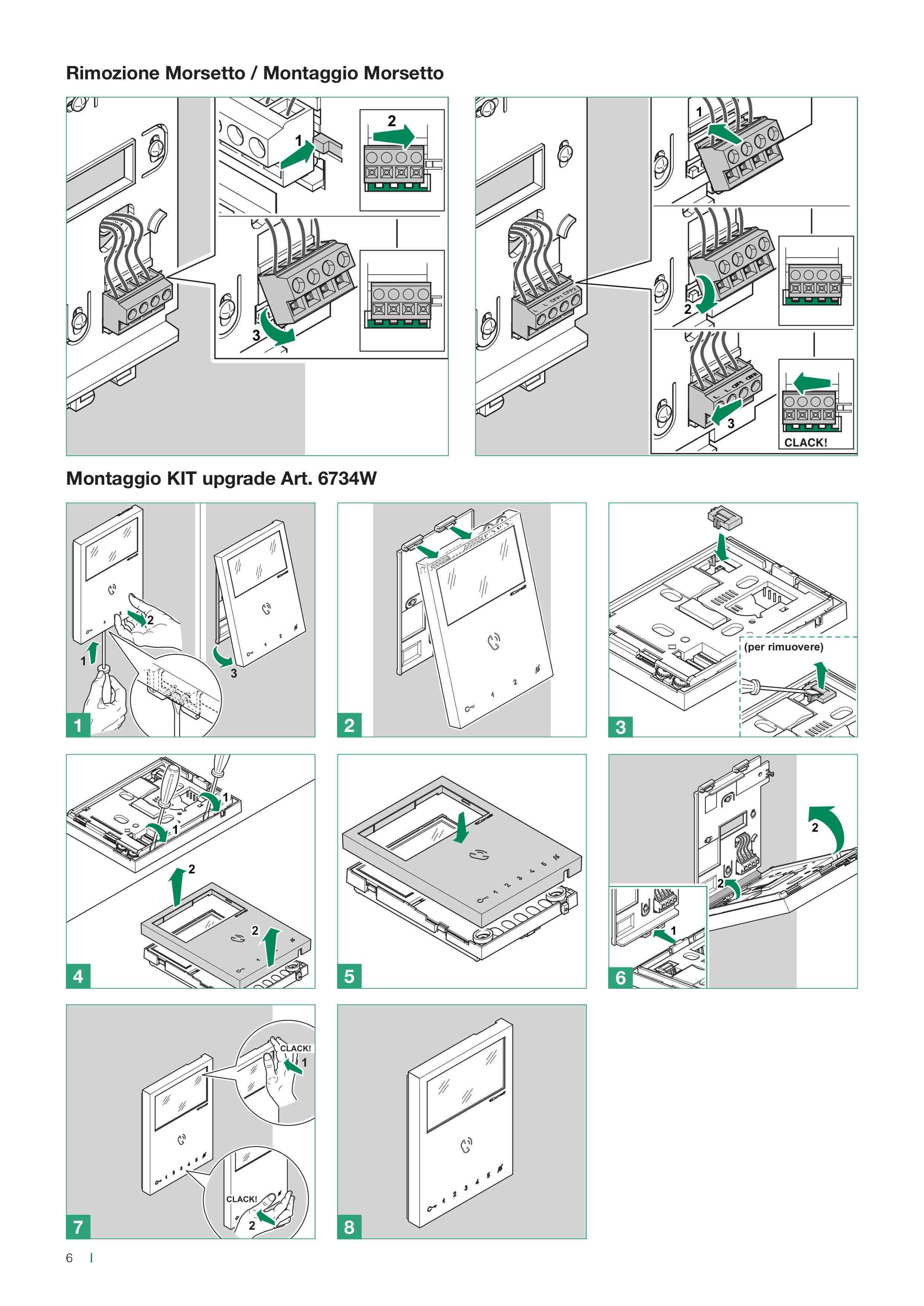

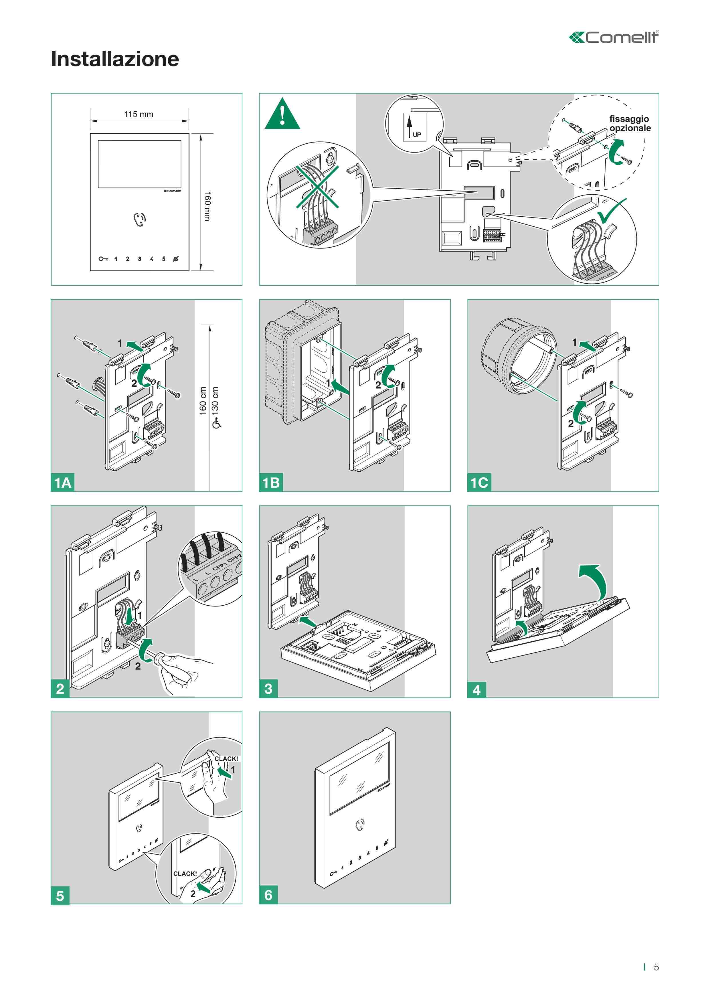

Salve, dovrei installare un campanello o citofono aggiuntivo a un videocitofono quadra che ha una postazione esterna di chiamata e 3 videocitofoni interni, a uno di questi vorrei aggiungere un campanello o anche un citofono per poter sentire quando suonano  da una postezione diversa "tipo garace" .Ho come videocitofono il modello  6721W(/BM). Grazie
IT MANUALE TECNICO. Manuale tecnico posto interno Mini Vivavoce Art. 6721W(_BM) Passion.Technology.Design.-immagini-4.jpg
IT MANUALE TECNICO. Manuale tecnico posto interno Mini Vivavoce Art. 6721W(_BM) Passion.Technology.Design.-immagini-5.jpg
Modificato: da Giuseppe aq
