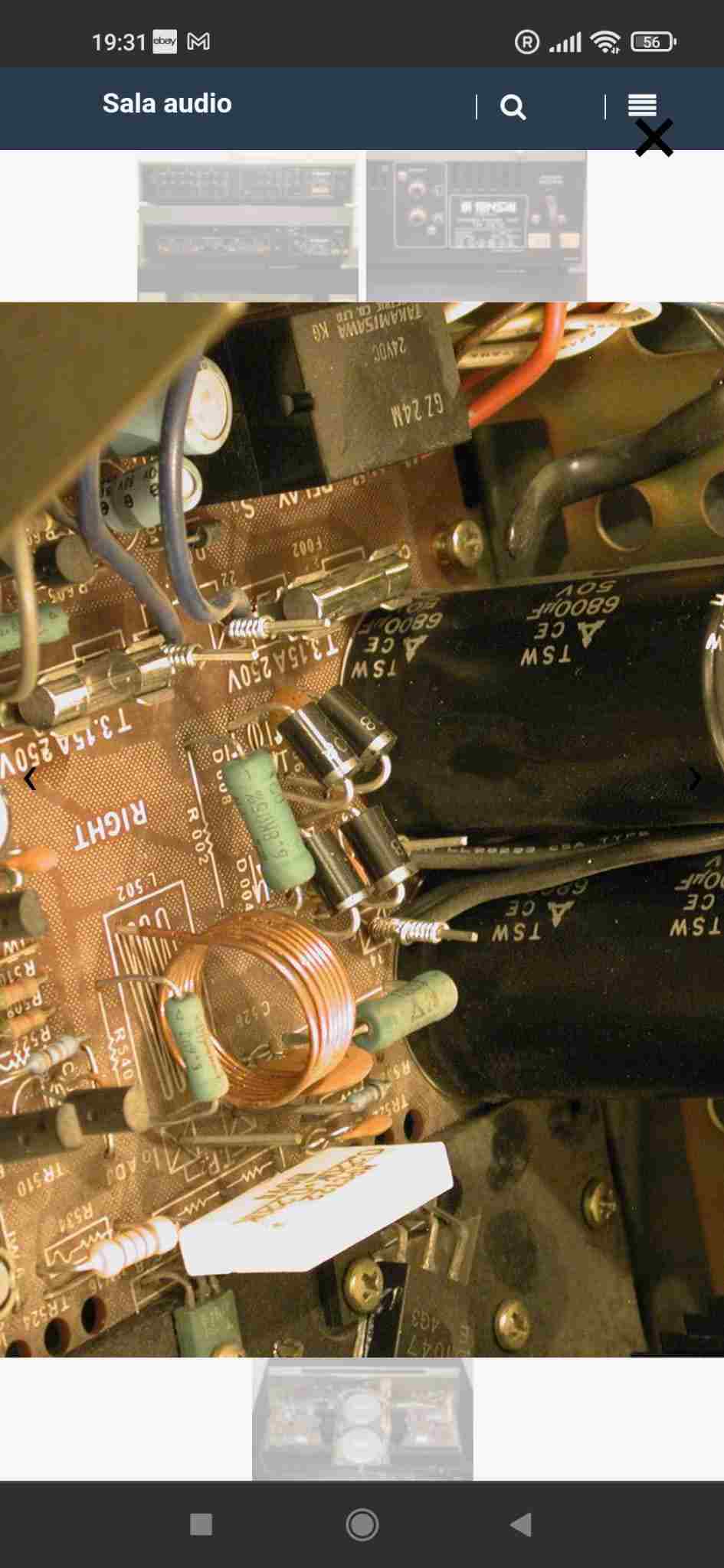

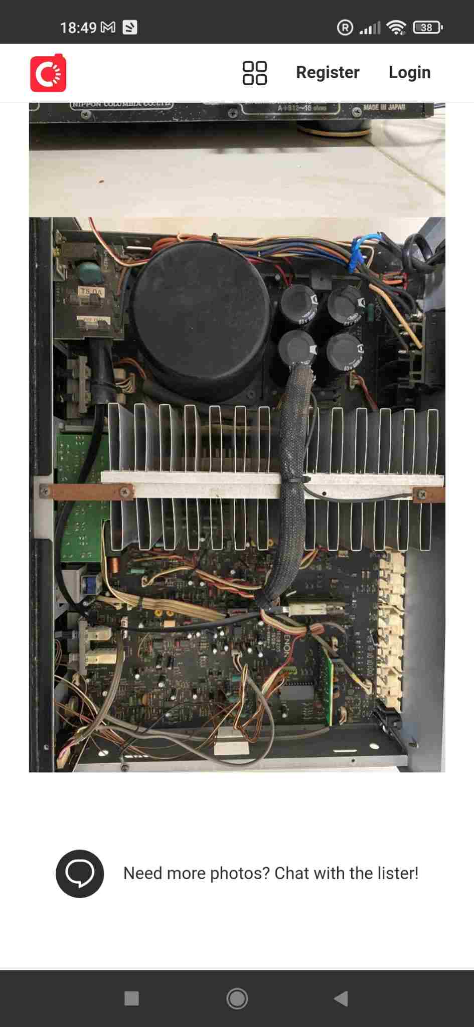

Salve a tutti e un ben ritrovati. Come sempre cerco notizie strane, in questo caso cerco notizie su TENSAI un vecchio marchio HI FI.
Sto cercando senza successo lo schema dell'amplificatore su detto per capire il Trasformatore che tensioni in uscita abbia.
Ho trovato varie foto con lo schema figurativo ma senza dati che cerco, qualcuno sa dirmi qualcosa ?
So solo che gli elettrolitici sono da 50v . Il link sotto porta allo schema , grazie dell'aiuto.
https://archive.org/details/manual_TM2570_SM_TENSAI_EN/page/n3/mode/1up
C'è scritto nello schema che hai linkato, 49.8V all'uscita dei ponti raddrizzatori. Facendo il calcolo inverso dovrebbe essere un trafo da 36+36Vac a presa centrale.
Gli elettrolitici di livellamento secondo me dovevano essere da 63V, non 50V, per stare più tranquilli.
Modificato: da ALLUMY
