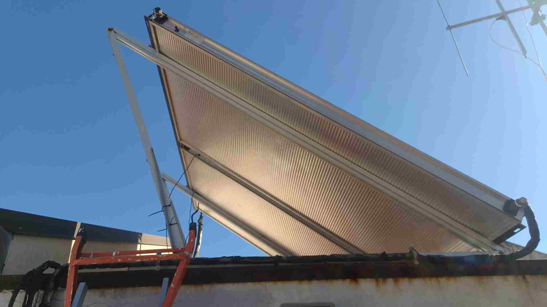

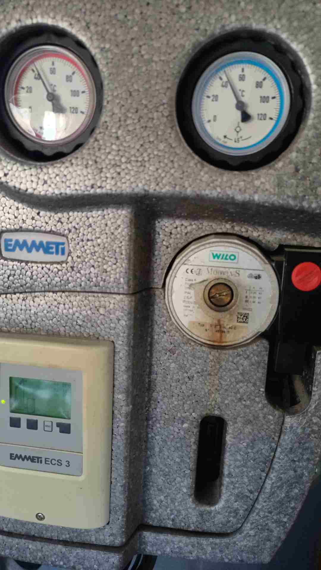

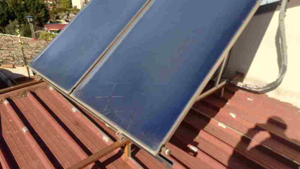

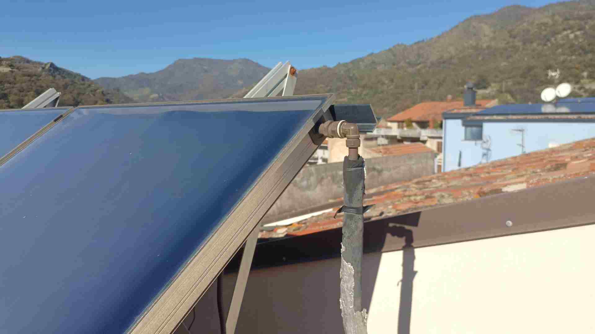

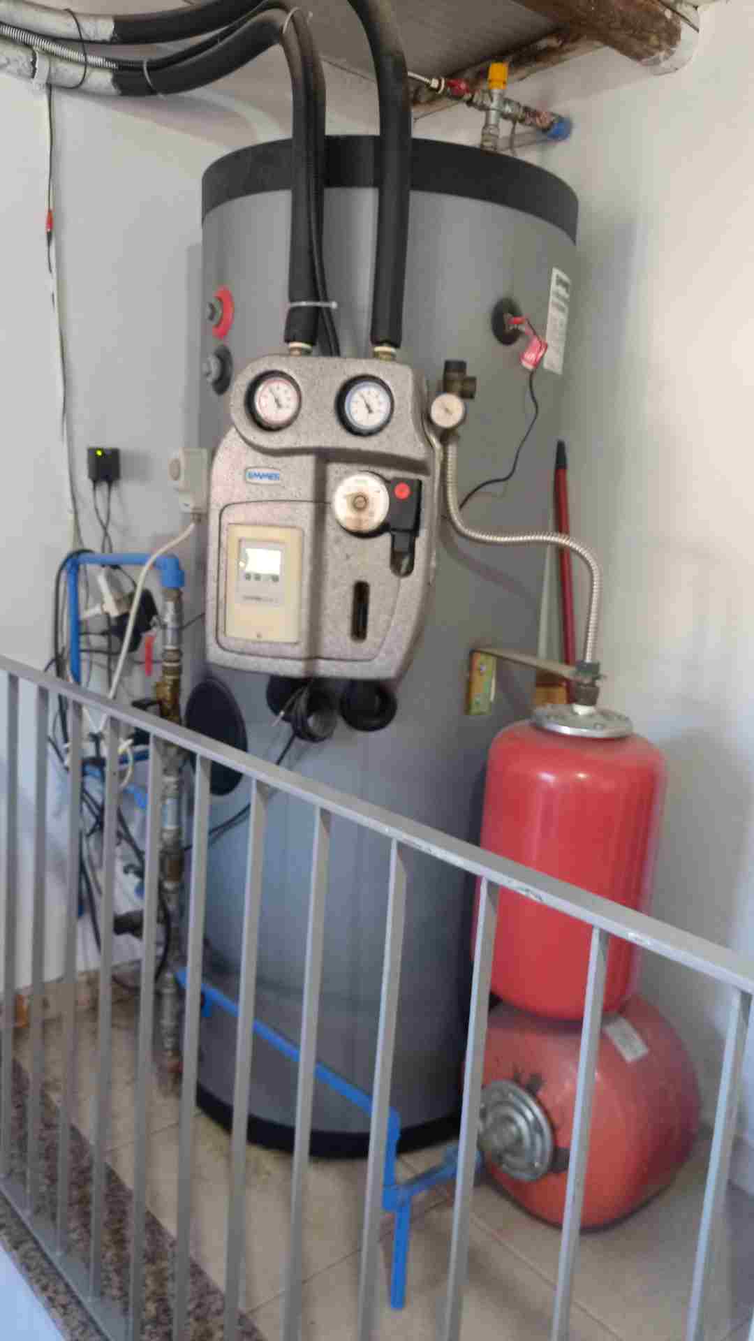

rotazione collettori solari
buonasera,
sono possessore di un impianto solare termico a circolazione forzata che funziona egregiamente da 14 anni.
a breve installerò un impianto fotovoltaico e per vari motivi devo fare migrare l'impianto solare termico in un'altra zona del tetto.
i pannelli solari termici sono di tipo tradizionale, quindi posti sul lato corto e collegati fra loro dal lato lungo, ma ora dovrei metterli poggiati sul lato lungo e collegarli fra loro sul lato corto. per fare ciò, dovrei realizzare una "U".
qualcuno (idraulici) mi hanno detto che è possibile, altri, che non essendo progettati per questo, non possono funzionare.
nella speranza di aver spiegato bene il mio dilemma, spero possiate aiutarmi.
grazie
Modificato: da Sullo82
fai riferimento al manuale di installazione
comunque, in linea di principio il collettore ha una posizione obbligata, di solito il verticale e un inclinazione minima e massima
una configurazione a U sicuramente non è ottimale
