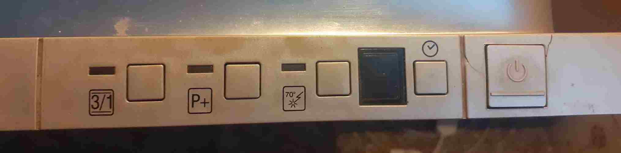

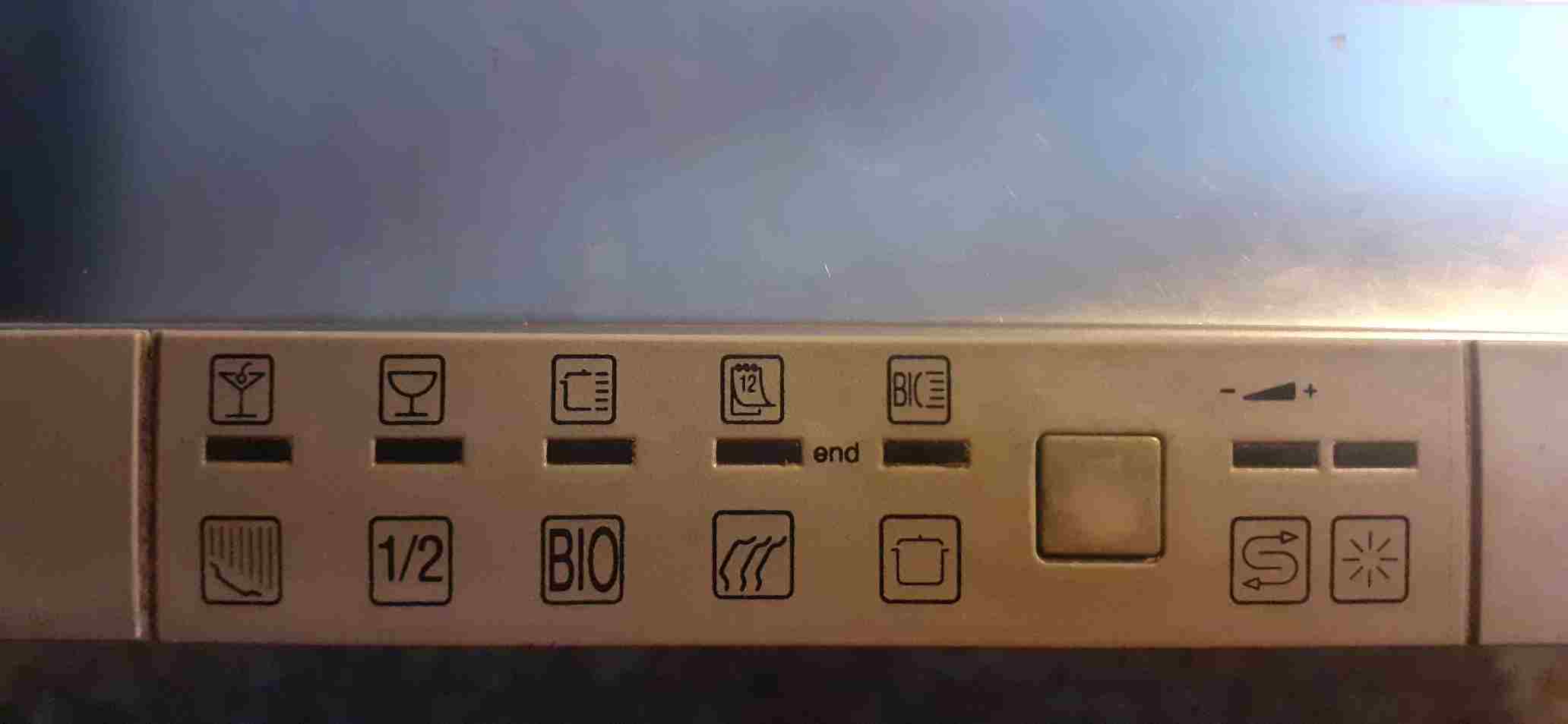

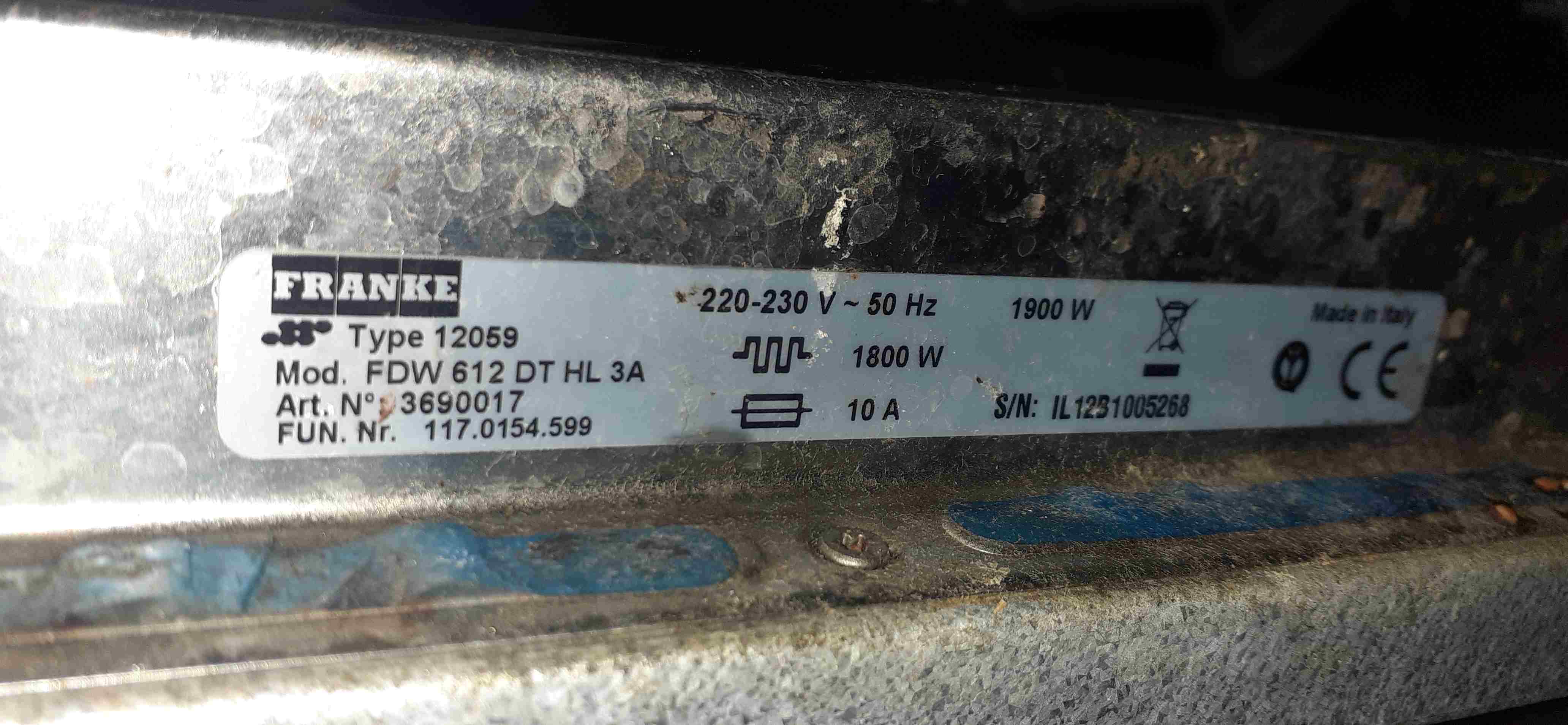

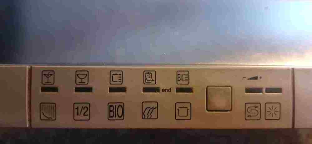

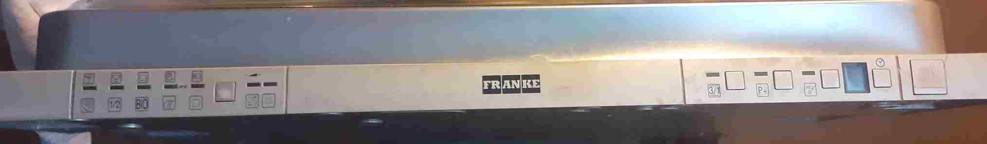

edipone Inserito: 28 gennaio 2025 Segnala Inserito: 28 gennaio 2025 Salve a tutti, come da titolo sto riscontrando il seguente problema. Lavastoviglie che dopo aver effettuato lavaggio completo e corretto, non risponde più ai tasti per poter effettuare un altro lavaggio. Dopo qualche tempo, giorni ma in genere a caso, ritorna a essere selezionabile il programma. Ho provato con fonte di calore tipo phon pensando che fosse entrata umidità nel centro comandi. Qualche volta ha funzionato. Ma poi ha smesso anche così. Ho smontato e pulito la scheda e, sempre a sorpresa, qualche volta ha funzionato ancora.... Ora è da qualche giorno che non funziona proprio più anche con questi accorgimenti. Ho così ordinato una scheda nuova e rimontata, ma non funziona nulla di nuovo. Qualcuno ha suggerimenti? grazie infinite
Stefano Dalmo Inserita: 28 gennaio 2025 Segnala Inserita: 28 gennaio 2025 Posta delle foto della scheda di comando con i tasti selezione. ma non si accende nulla ? È tutto morto? la tensione di rete arriva sulla scheda ? hai verificato il tasto di avvio , praticamente con il tester?
edipone Inserita: 28 gennaio 2025 Autore Segnala Inserita: 28 gennaio 2025 grazie, prossimamente posto immagini ora sono fuori casa Si accende tutto regolarmente, esegue lavaggio regolare (quando è selezionabile) semplicemente resta bloccata in modalità "fine lavaggio" (led lampeggianti di END e non risponde più alla selezione del programma Poi a volte, come scritto sopra, si "sblocca" da sola e esegue lavaggio correttamente fino in fondo senza problemi Anche con scheda nuova stesso problema programma non selezionabile
edipone Inserita: 29 gennaio 2025 Autore Segnala Inserita: 29 gennaio 2025 Se utile per altri utenti, scrivo la mia vicenda: Spulciando vari forum e incrociando diverse esperienze, ho fatto una prova: ho scollegato il collegamento tra scheda principale (posizionata sulla sinistra) e la scheda pulsanti "speciali" (posizionata sulla destra vicino al tasto accensione. Beh è tornata a funzionare la possibilità di selezionare i programmi base, senza la possibilità, ad esempio, di programmazione partenza ritardata e altre funzioni del pannello laterale. Chiedo conferma a più esperti se il problema si potrà eventualmente risolvere totalmente, semplicemente cambiando la scheda puilsanti speciali. Per ora la tengo così, finché funzionano anche solo i lavaggi base mi va bene.
edipone Inserita: 29 gennaio 2025 Autore Segnala Inserita: 29 gennaio 2025 a completamento aggiungo immagini del pannello con la sezione destra e sinistra e i relativi pulsanti, più etichetta modello e immagine della scheda principale, alla quale ho scollegato i fili piatti uniti, quelli bianche con banda rossa
edipone Inserita: 29 gennaio 2025 Autore Segnala Inserita: 29 gennaio 2025 2 ore fa, Ciccio 27 ha scritto: Se può servire, è una Smeg. sìsì confermo, grazie
