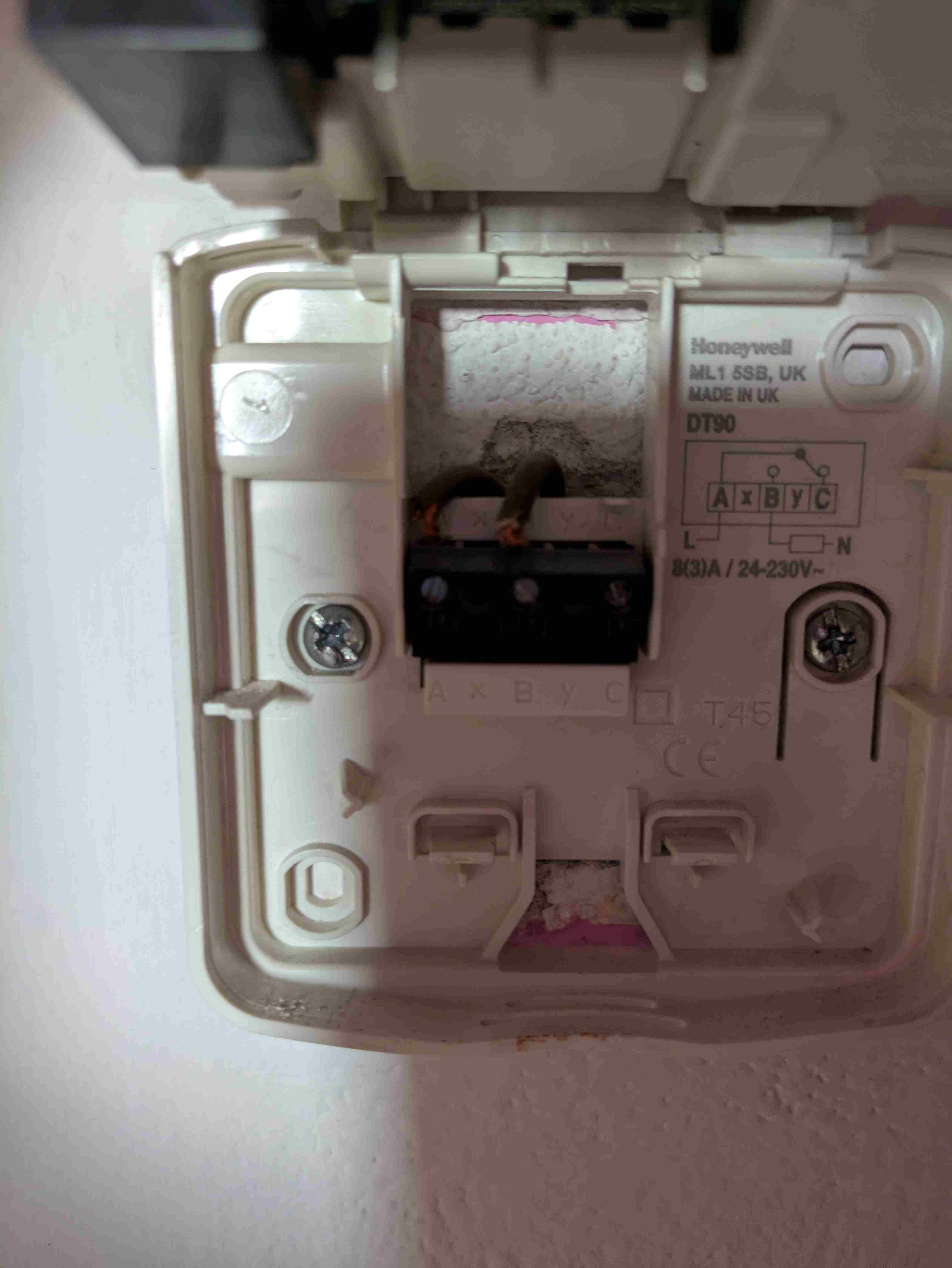

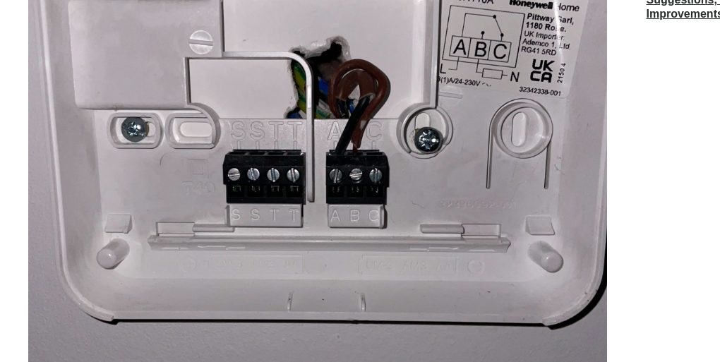

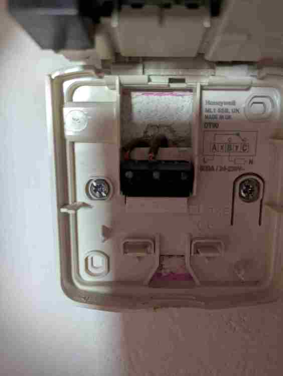

Delby76 Inserito: 28 gennaio 2025 Segnala Inserito: 28 gennaio 2025 Buongiorno, io ho acquistato un termostato Honeywell T3 (automatico/manuale) per sostituire il mio vecchio DT90A (manuale), ma non essendo un esperto non mi ritrovo nei collegamenti al mio impianto. Nel mio collegamento semplice (DT90A.jpg), ho 2 fili e sono collegati come da istruzioni ad A e B. In questo modo alzo o abbasso la temperatura il termostato accende e spegne la caldaia. Ho acquistato il nuovo (T3.jpg) ma non mi trovo la parte di collegamento ABC , ma una con SSTT e uno schema, credo UK. Mi aspettavo che il termostato avesse la parte ABC come da foto (T3_aspettato.png) , che avevo trovato in internet in modo da collegare alla stessa maniera del mio vecchio. Non so se mi sono spiegato bene non essendo un esperto in materia, ma qualcuno ha indicazioni su come posso collegare il mio nuovo acquisto? Oppure ho sbagliato? Grazie
Stefano Dalmo Inserita: 28 gennaio 2025 Segnala Inserita: 28 gennaio 2025 On capisco , le due ultime foto non sono del termostato che hai tu? Solo la penultima è del tuo termostato?. se ho capito bene , il tuo è a sistema bus open therm . immagino che hai sbagliato modello . A te serve un on off
Delby76 Inserita: 28 gennaio 2025 Autore Segnala Inserita: 28 gennaio 2025 (modificato) Ciao, allora (ho fatto casino con le foto), comunque la prima è del mio termostato il DT90A. (quello che voglio cambiare) La seconda foto (senza cavi) è quella del termostato che voglio installare al posto del primo. Mentre la terza è un esempio che ho trovato in internet di collegamento e mi aspettavo di fare questo collegamento (A + B ) Però mi è arrivato il secondo e non so se sia corretto o meno, chi me l'ha venduto dice che lui l'aveva collegato ma non so se mi dice la verità o meno. Grazie Modificato: 28 gennaio 2025 da Delby76
Stefano Dalmo Inserita: 28 gennaio 2025 Segnala Inserita: 28 gennaio 2025 (modificato) 2 ore fa, Stefano Dalmo ha scritto: è a sistema bus open therm . immagino che hai sbagliato modello . A te serve un on off Allora già ti ho risposto . Questo che hai comprato non ha il contatto pulito ABC oppure NO C NC Modificato: 28 gennaio 2025 da Stefano Dalmo
