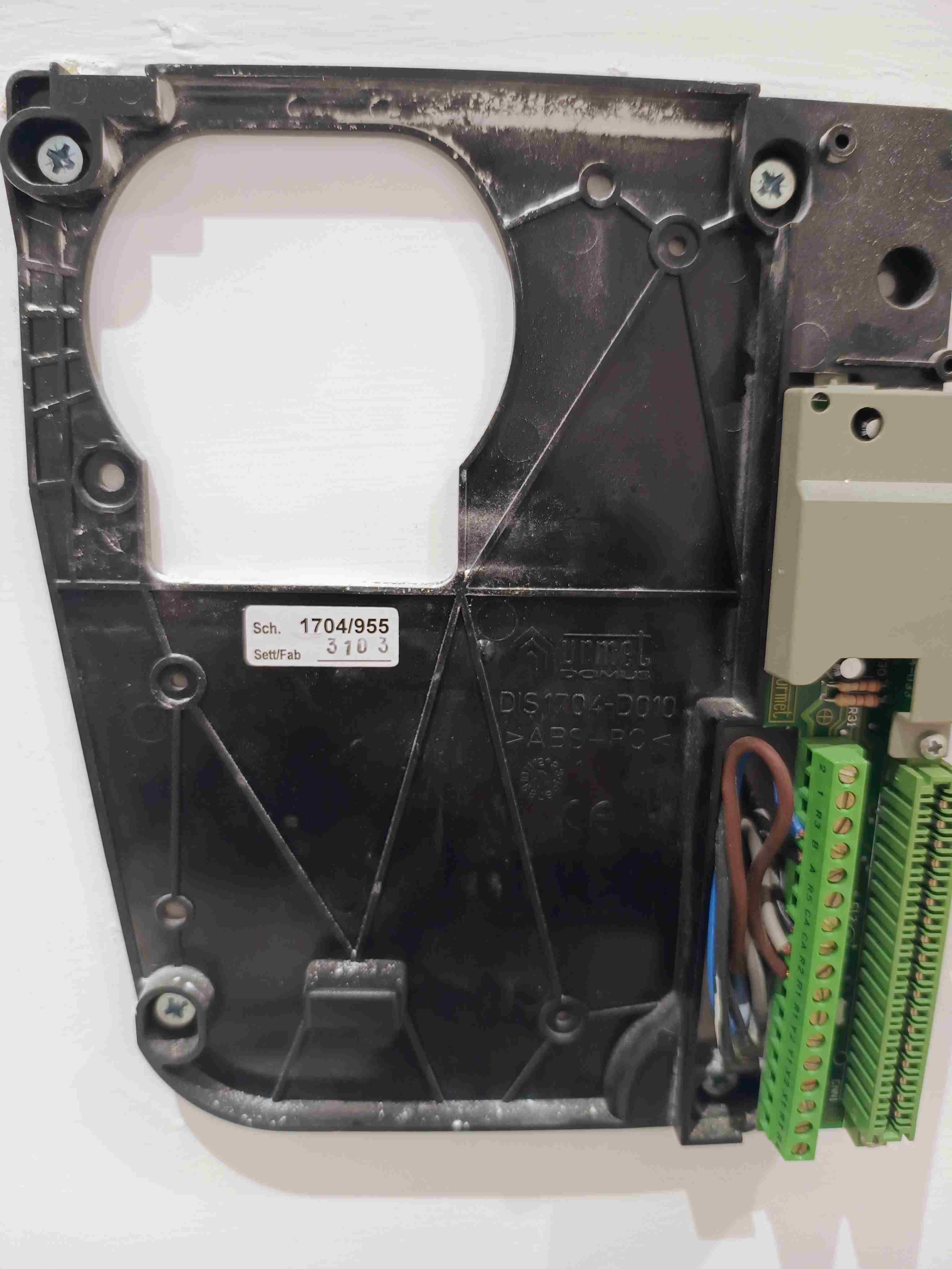

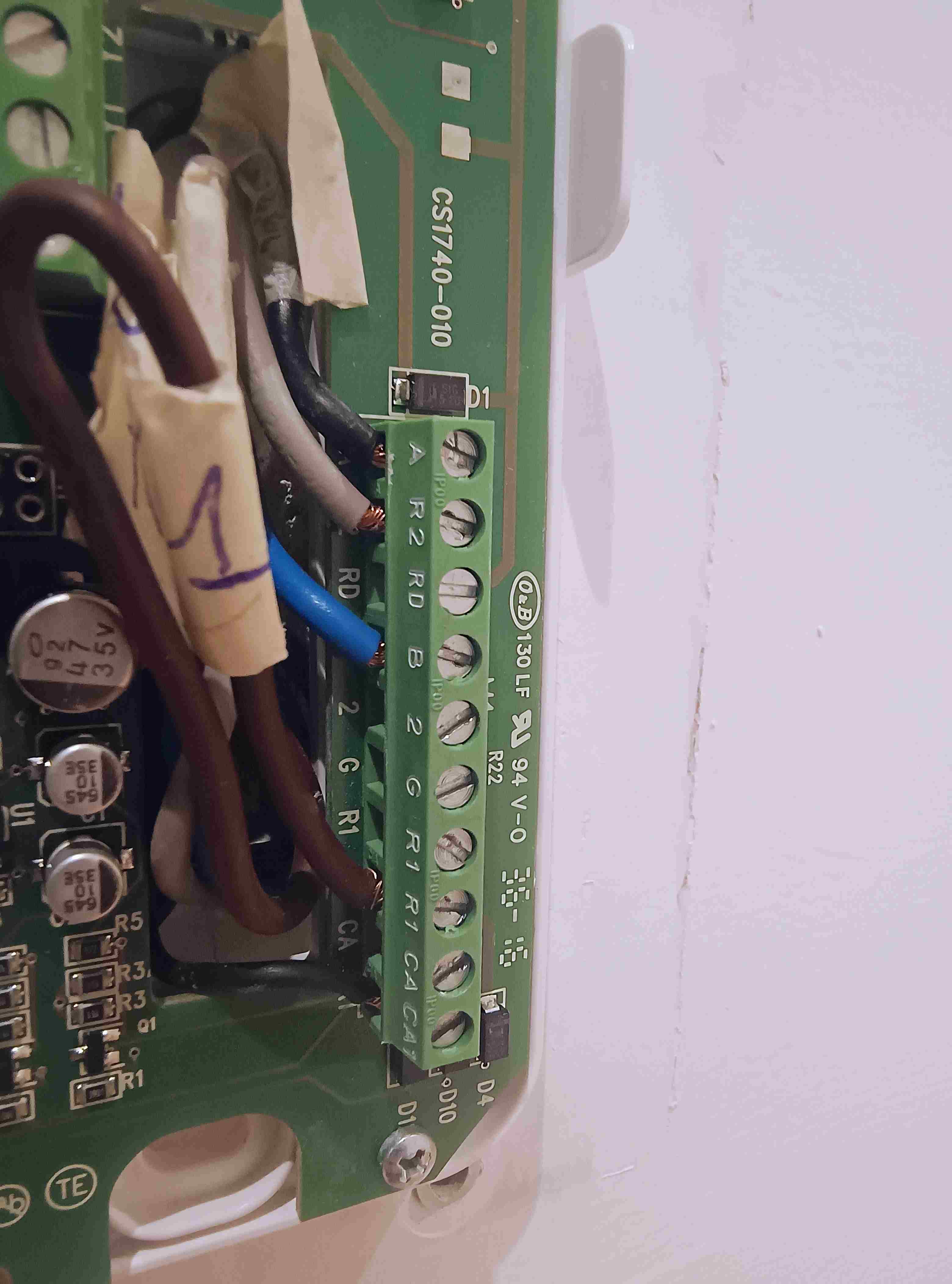

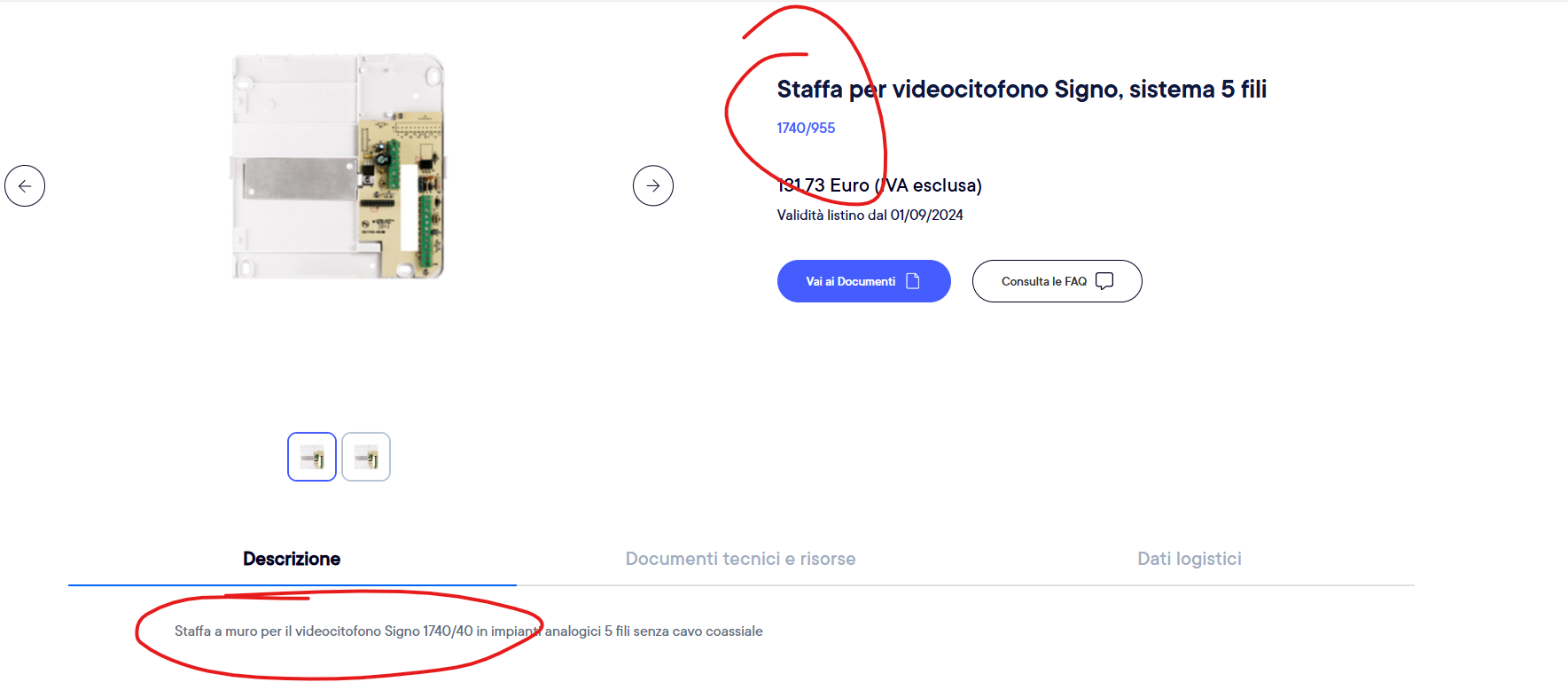

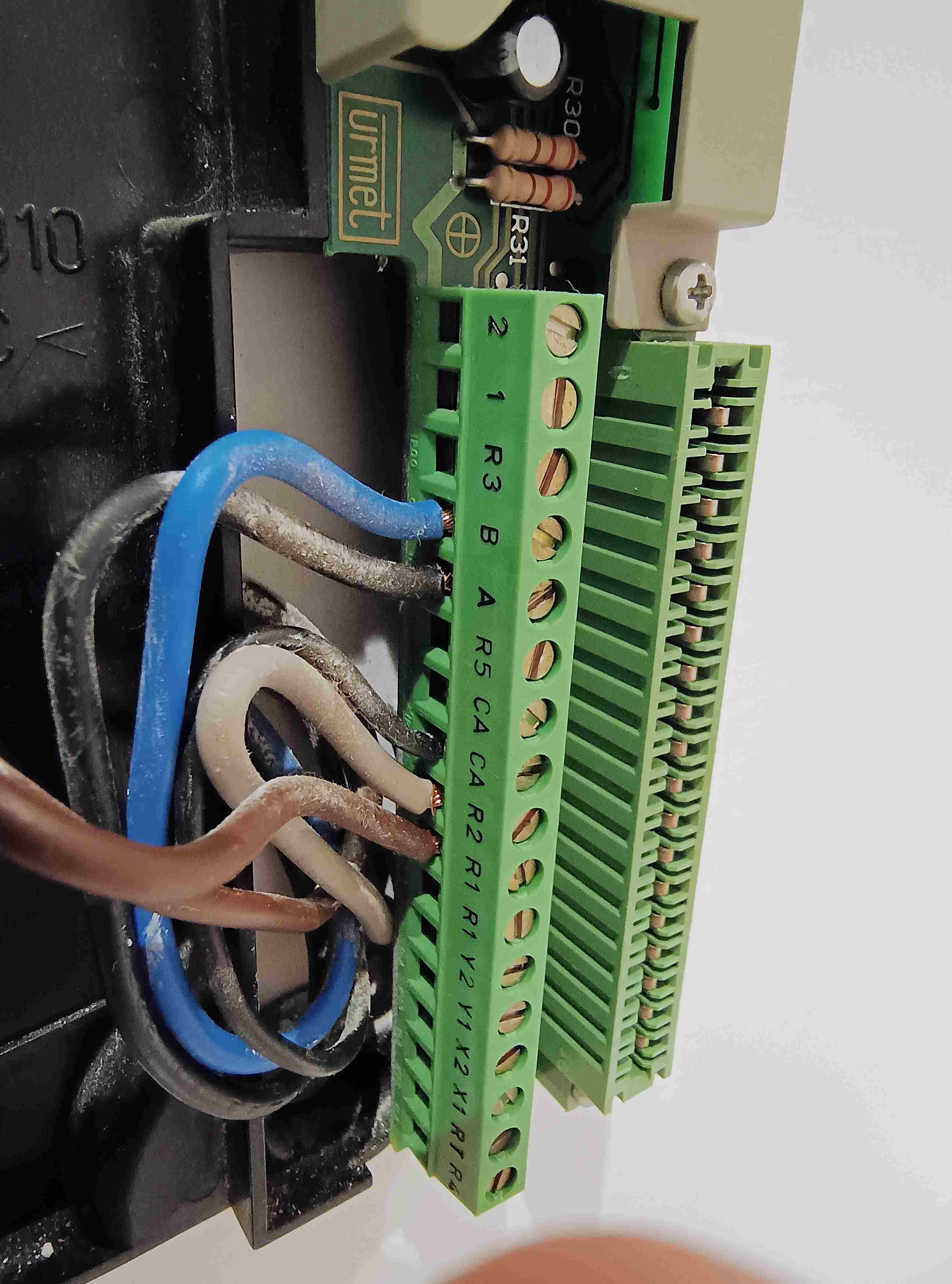

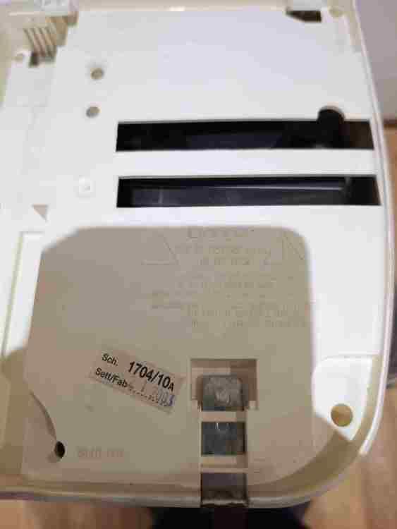

Fabripara Inserito: 28 gennaio 2025 Segnala Inserito: 28 gennaio 2025 ciao a tutti, primo approccio con casa nuova e mi trovo a mettere le mani sul videocitofono che non va più, il modello è vecchiotto e vorrei sapere se posso sostituirlo con un modello più recente compatibile. allego anche la foto della piastra che ben volentieri potrei sostituire con una nuova. grazie a tutti
Roberto Garoscio Inserita: 28 gennaio 2025 Segnala Inserita: 28 gennaio 2025 Puoi sostituirlo solamente con: 1740/40 e 1740/955
Fabripara Inserita: 29 gennaio 2025 Autore Segnala Inserita: 29 gennaio 2025 un altro dubbio scusate ma il codice del videocitofono da acquistare è il 1740/40 e il codice della piastra corrispondente è la 1740/955 giusto?
Ggiovanni Inserita: 29 gennaio 2025 Segnala Inserita: 29 gennaio 2025 Esatto! Trovi conferma sul sito del produttore:
Fabripara Inserita: 14 febbraio 2025 Autore Segnala Inserita: 14 febbraio 2025 buonasera a tutti, finalmente ho trovato il tempo di sostituire il vecchio moribondo citofono, ovviamente prima di smontare ho segnato ognuno dei cinque connettori. smontato il vecchio rimonto il nuovo ma niente, vi allego la foto del nuovo,ho fatto qualche errore? il nuovo è perfettamente funzionante provato al banco.
Fabripara Inserita: 14 febbraio 2025 Autore Segnala Inserita: 14 febbraio 2025 questo sopra è il nuovo, questo sotto il vecchio 🧐
Roberto Garoscio Inserita: 14 febbraio 2025 Segnala Inserita: 14 febbraio 2025 (modificato) Sembra tutto giusto, è materiale nuovo o d’occasione? Suona e non accende o neanche suona? Modificato: 14 febbraio 2025 da Roberto Garoscio
Fabripara Inserita: 14 febbraio 2025 Autore Segnala Inserita: 14 febbraio 2025 si Roberto nuovo, mi viene solo il dubbio che ci sono due CA e due R1, magari devo cambiare quelli
Roberto Garoscio Inserita: 14 febbraio 2025 Segnala Inserita: 14 febbraio 2025 Se hanno la stessa sigla sono collegati tra loro, provare non costa nulla ma non credo risolvi. La prova a banco con cosa l’hai fatta? Sulla staffa prova a misurare la tensione continua che arriva quando fai la chiamata tra R1 e CA, logicamente devi tenere premuto il tasto il tempo necessario per la lettura.
