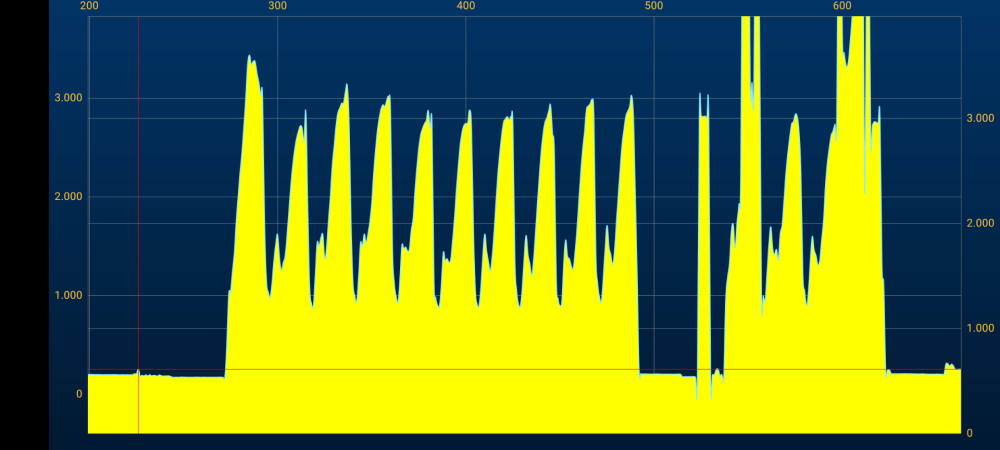

Assorbimento anomalo in riscaldamento trial Haier
Ciao a tutti,
mi ero inserito in questa discussione per chiedere un parere riguardo all'assorbimento in riscaldamento del mio condizionatore Haier:
https://www.plcforum.it/f/topic/326416-condizionatore-samsung-dual-split-inverter-si-comporta-come-un-on-off/page/2/#comments
Copio e incolla anche qui la domanda.
Il condizionatore è composto nel modo seguente:
2x Haier Unità Interna IES-PLUS AS25S2SF2FA-3 R32 - 9000 btu
1x Haier Unità Interna IES-PLUS AS35S2SF2FA-3 R32 - 12000 btu
1x Haier Unità Esterna MULTI SUPERM 3U55S2SR2FA R32
Dal grafico dell'assorbimento sembra che lavori come se fosse un condizionatore on-off.
Che ne dite?
Al momento dell'installazione non ho dato molto peso alle prestazioni in riscaldamento perché non prevedevo di riscaldare casa con i condizionatori ma visto che quest'estate ho installato il fotovoltaico....
ma dove è preso il grafico? unità di misura del tempo sarebbe?
anche fosse in on/off mi pare strano il mantenimento a 3kW
