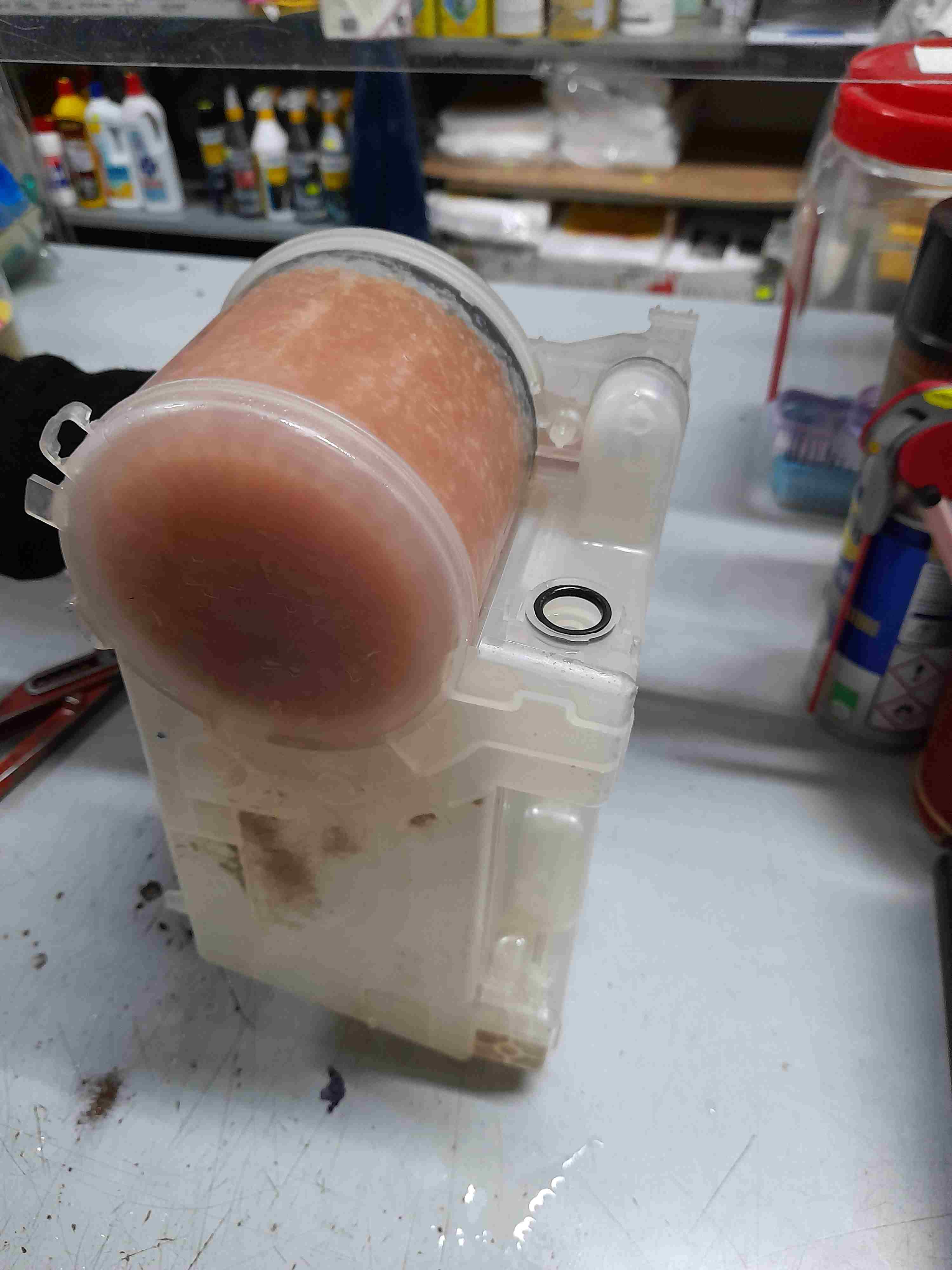

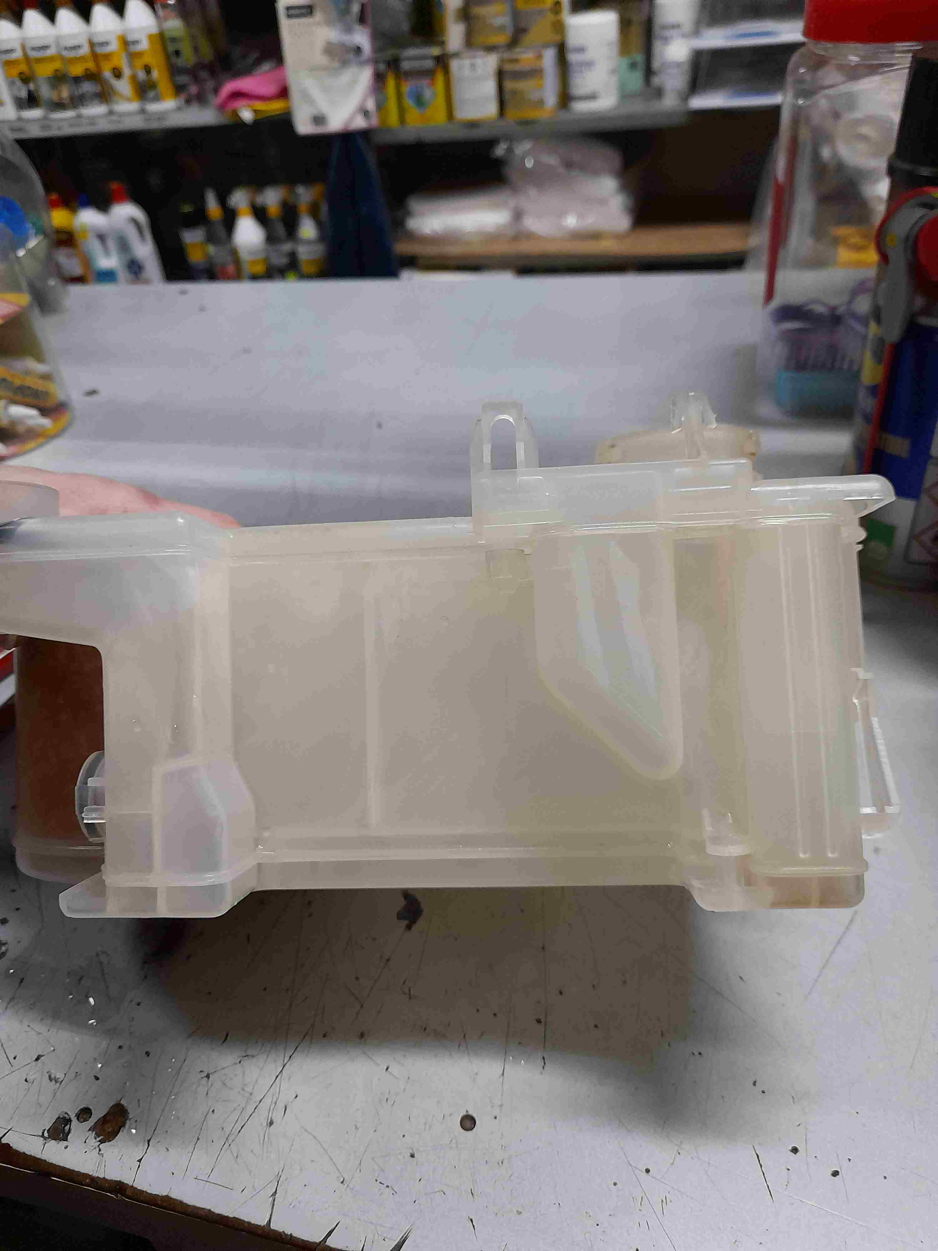

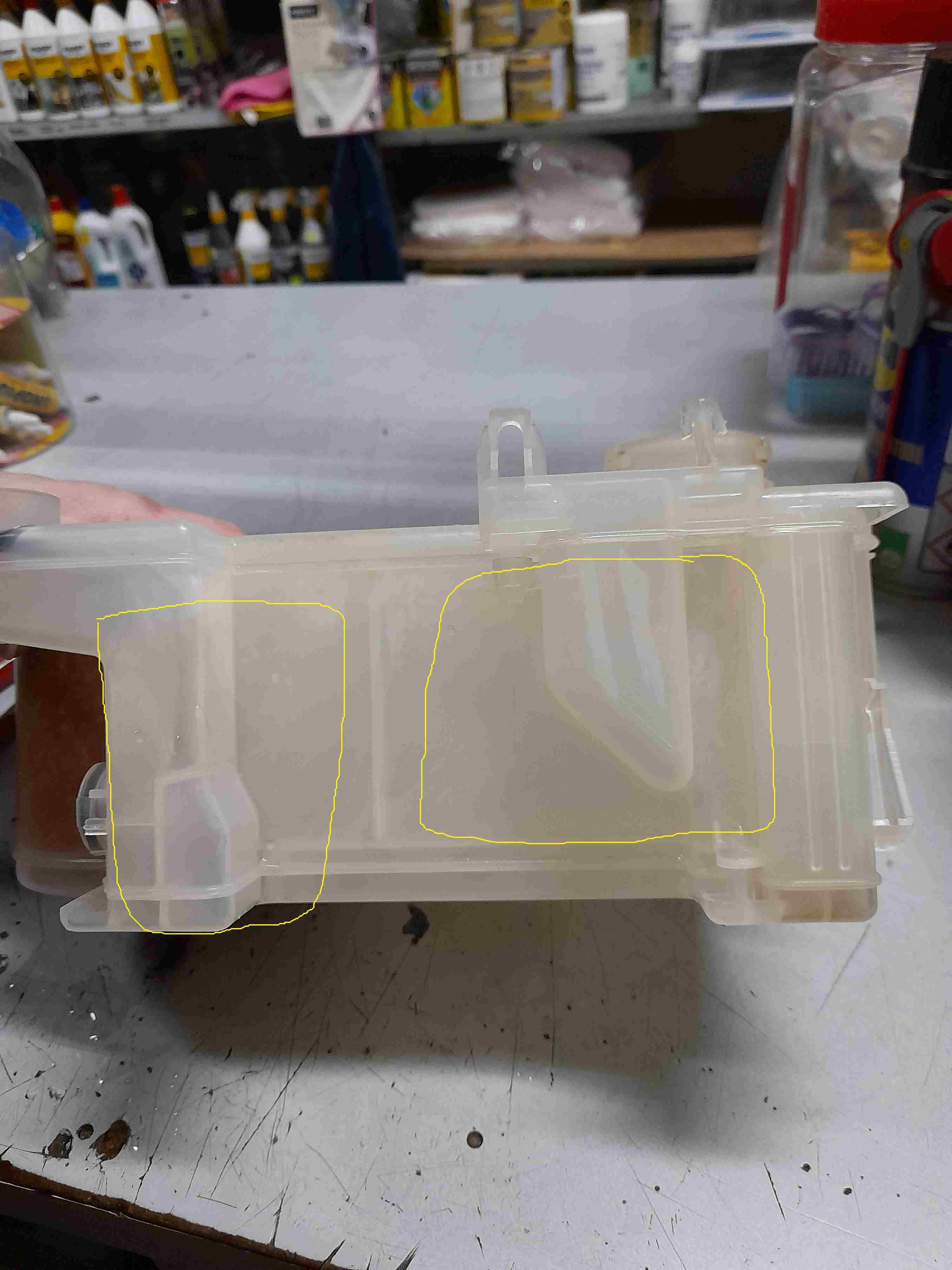

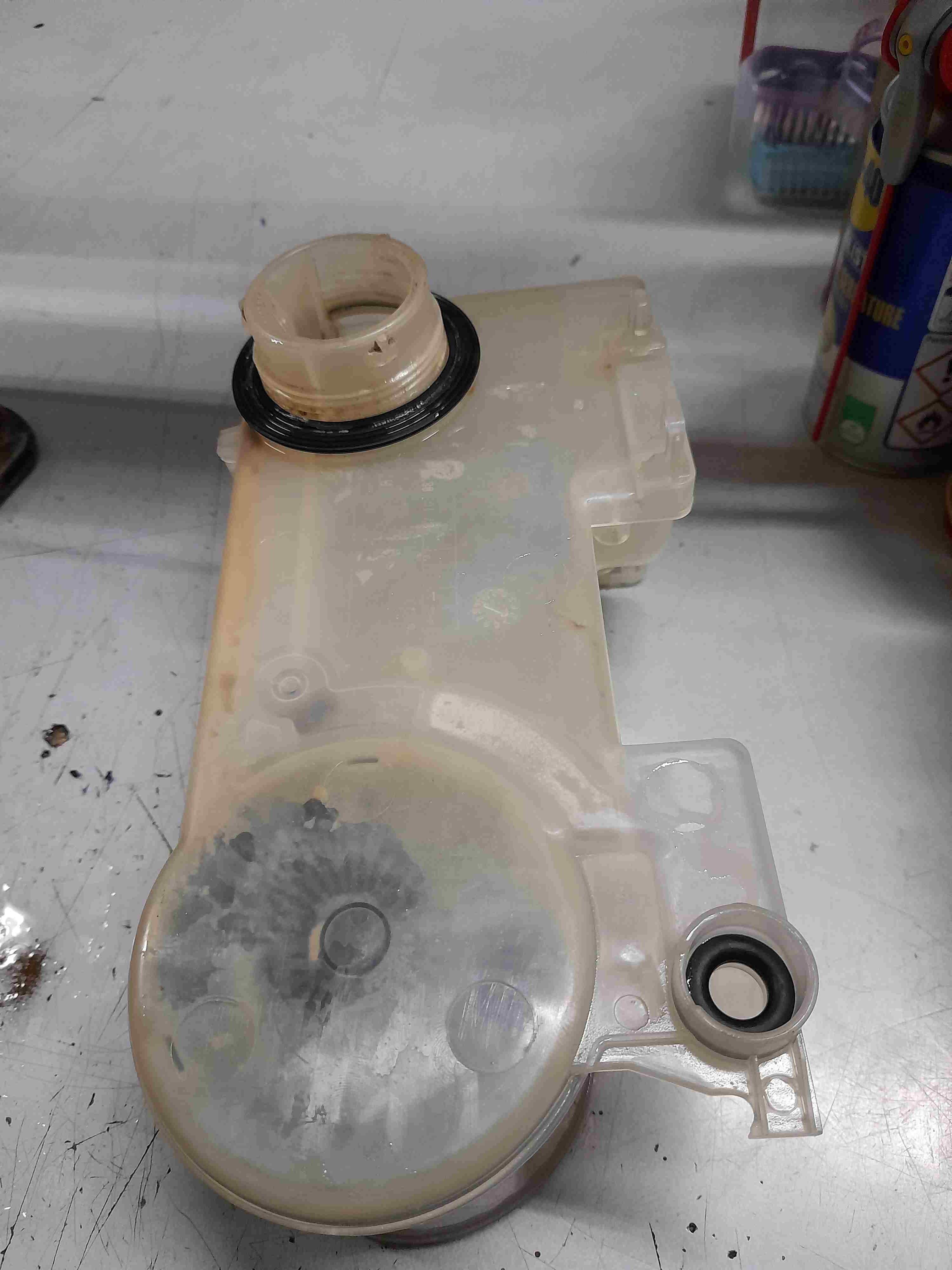

stacccc Inserito: 30 gennaio 2025 Segnala Inserito: 30 gennaio 2025 Salve a tutti ho una lavastoviglie ariston lft114/ha che perde l'acqua dal lato sinistro smontando il pannello sembra venire giù dall'addolcitore (serbatoio del sale). Finisce anche il ciclo di lavaggio senza dare errore ma perde molta acqua. Ho trovato delle tracce di sale ma solidificate come in piccole lastre nella parte sotto smontando il coperchio in plastica. Non riesco a capire precisamente da dove provenga la perdita Nel caso vedendo l'addolcitore possa venire in mente qualche idea posto qualche foto dell'addolcitore smontato. Ringraziando anticipatamente vi auguro una buona serata
stacccc Inserita: 31 gennaio 2025 Autore Segnala Inserita: 31 gennaio 2025 Oggi con il serbatoio smontato ho provato a chiudere tutti i buchi e riempire la vaschetta dove ci sta il sale con l'acqua e non ci sono perdite dal serbatoio. Non riesco a capire senza errori quale componente possa far perdere l'acqua nella zona del serbatoio del sale. Boh mi toccherà cambiarla
Stefano Dalmo Inserita: 31 gennaio 2025 Segnala Inserita: 31 gennaio 2025 Scusa , ma la perdita va trovata nel momento del funzionamento , perché potrebbe avvenire con la pressione . devi rimontare il tutto e stare attento a vedere da dove esce acqua . È difficile indirizzarti dove potrebbe uscire , può essere da per tutto .
stacccc Inserita: 31 gennaio 2025 Autore Segnala Inserita: 31 gennaio 2025 Al momento del funzionamento ad occhio sembrava che gocciolasse sotto a queste due parti segnalate: Non potendo metterci le mani in mezzo per sicurezza visto che c'erano anche dei fili vicini è fatica dirlo di preciso, comunque la rimonto ci guardo meglio e faccio una foto
Stefano Dalmo Inserita: 31 gennaio 2025 Segnala Inserita: 31 gennaio 2025 Se cade sulla fiancata potrebbe essere la ghiera che fissa il contenitore al piano , magari lenta . oppure essere bucata la lamiera di acciaio , e succede spesso . il sale caduto e non eliminato crea dei micro fori come la punta di un ago . l’acqua passa tra lamiera e insonorizzante e esce nel primo punto libero . magari non è questo , ma tienilo presente.
stacccc Inserita: 31 gennaio 2025 Autore Segnala Inserita: 31 gennaio 2025 Ok quando ho un giorno libero gli do un'occhiata per bene puntandogli una torcia, poi faccio sapere. Grazie per il momento
stacccc Inserita: 6 febbraio 2025 Autore Segnala Inserita: 6 febbraio 2025 Allora oggi l'ho rimontata facendo molta attenzione a stringere bene le fascette e con mio grande stupore non perde ho fatto un risciacquo che è durato una decina di minuti. Poi lasciandolo senza coperchio di plastica per essere pignoli gli ho messo un cartone sotto per vedere anche se c'era la minima gocciolina e fatto un lavaggio normale da circa 2 ore finito il programma ho trovato solamente una goccia di bagnato in prossimità del piedino dietro centrale e una da quello alla destra del pannello frontale ma propio una quantità irrisoria.
