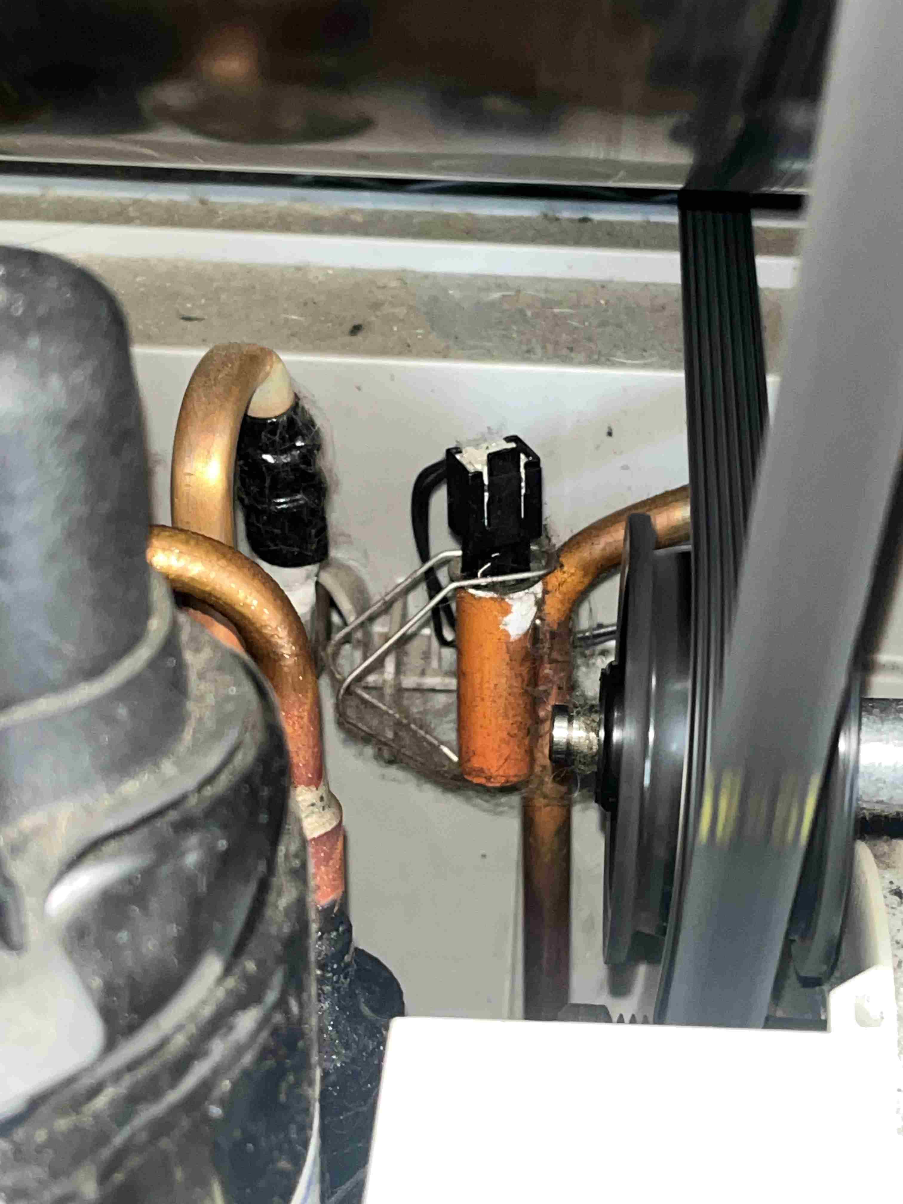

Nicola15 Inserito: 2 febbraio 2025 Segnala Inserito: 2 febbraio 2025 Buongiorno, ho un problema con un asciugatrice electrolux più precisamente una delicatecare EDH3988TDE. Praticamente dopo qualche minuto di ciclo (non sempre gli stessi) si ferma inizia a lampeggiare il tasto avvio/pausa e non parte più. Sono entrato nella diagnostica e mi da codice errore E71 che sembrerebbe riportare alla sonda temperatura. Qualcuno mi può dare conferma e dire se mi converrebbe provare a sostituirla?. Mi potete conferma sia quella la sonda ed è normale ci sia una specie di pasta bianca attorno? Grazie mille a chi mi sarà di aiuto 🙏🏻
michpao Inserita: 2 febbraio 2025 Segnala Inserita: 2 febbraio 2025 Prova ad impostare un programma a tempo e se lo conclude dovrai sostituire la sonda NTC (simile a quella fotografata), posizionata nella parte anteriore dell’asciugatrice
Nicola15 Inserita: 2 febbraio 2025 Autore Segnala Inserita: 2 febbraio 2025 Grazie mille del consiglio, ci proverò, quindi non è quella la sonda NTC?
