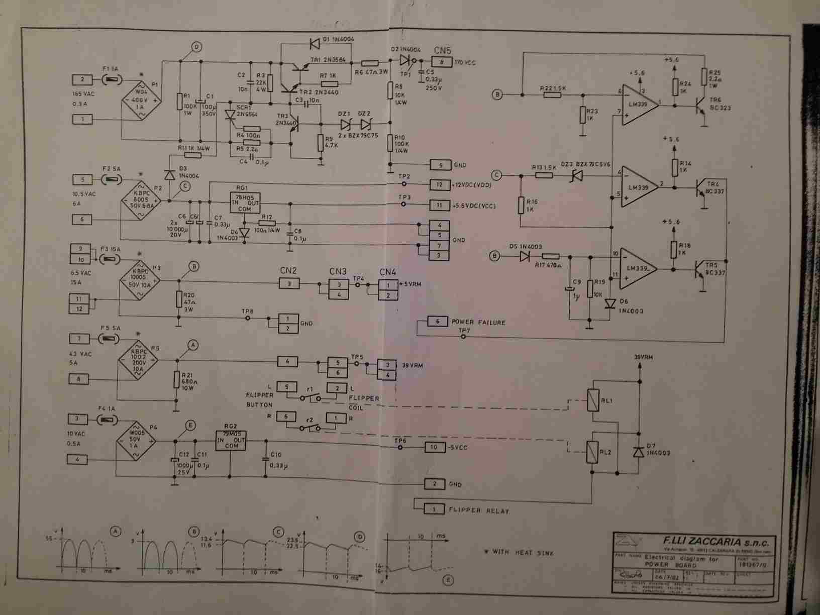

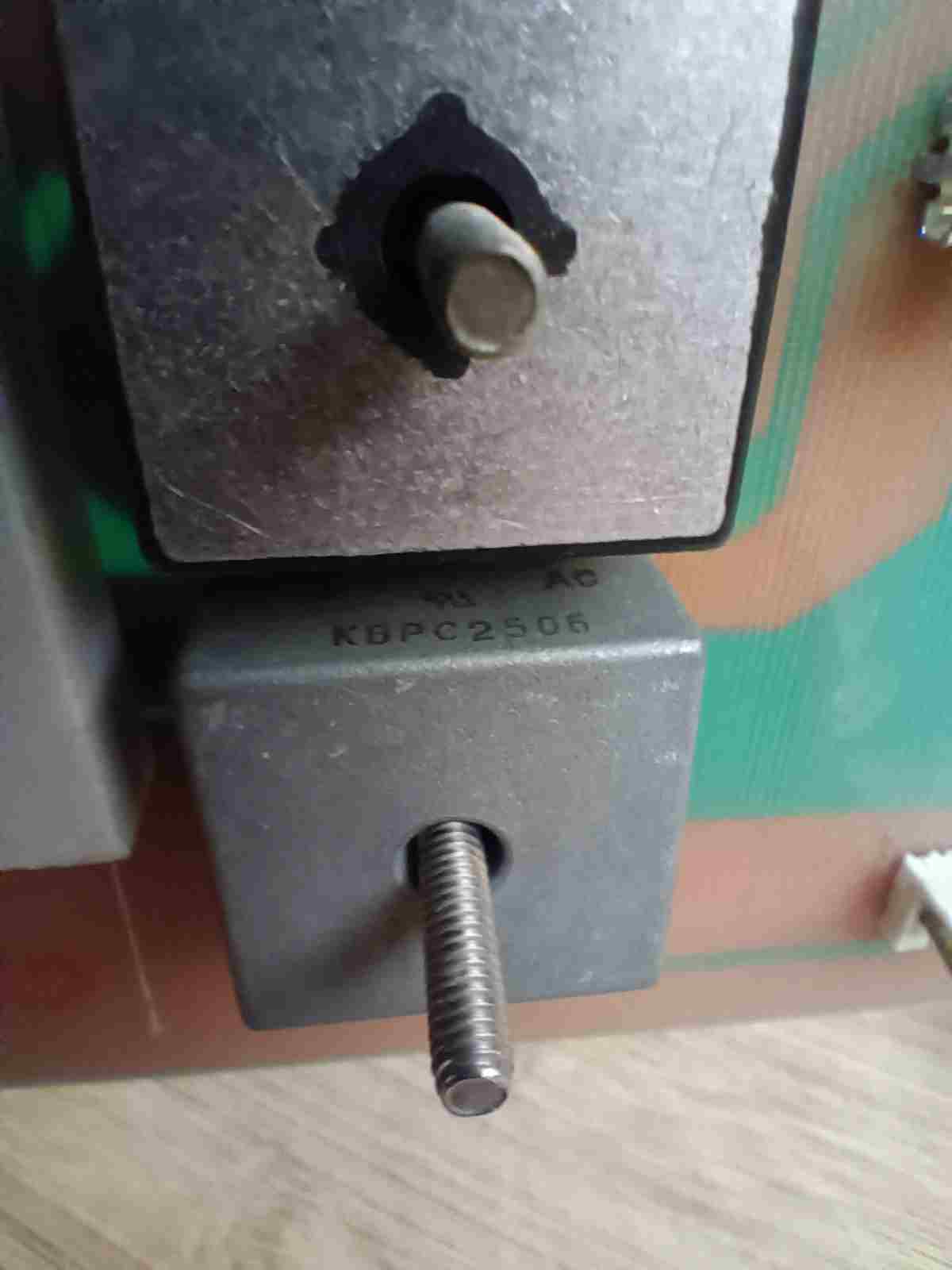

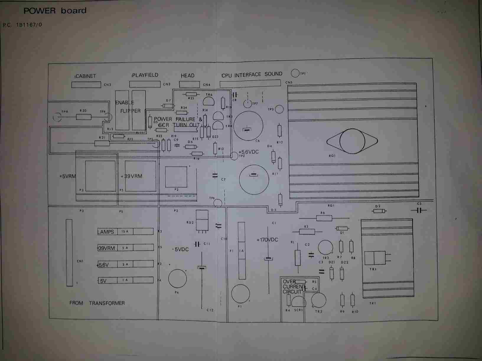

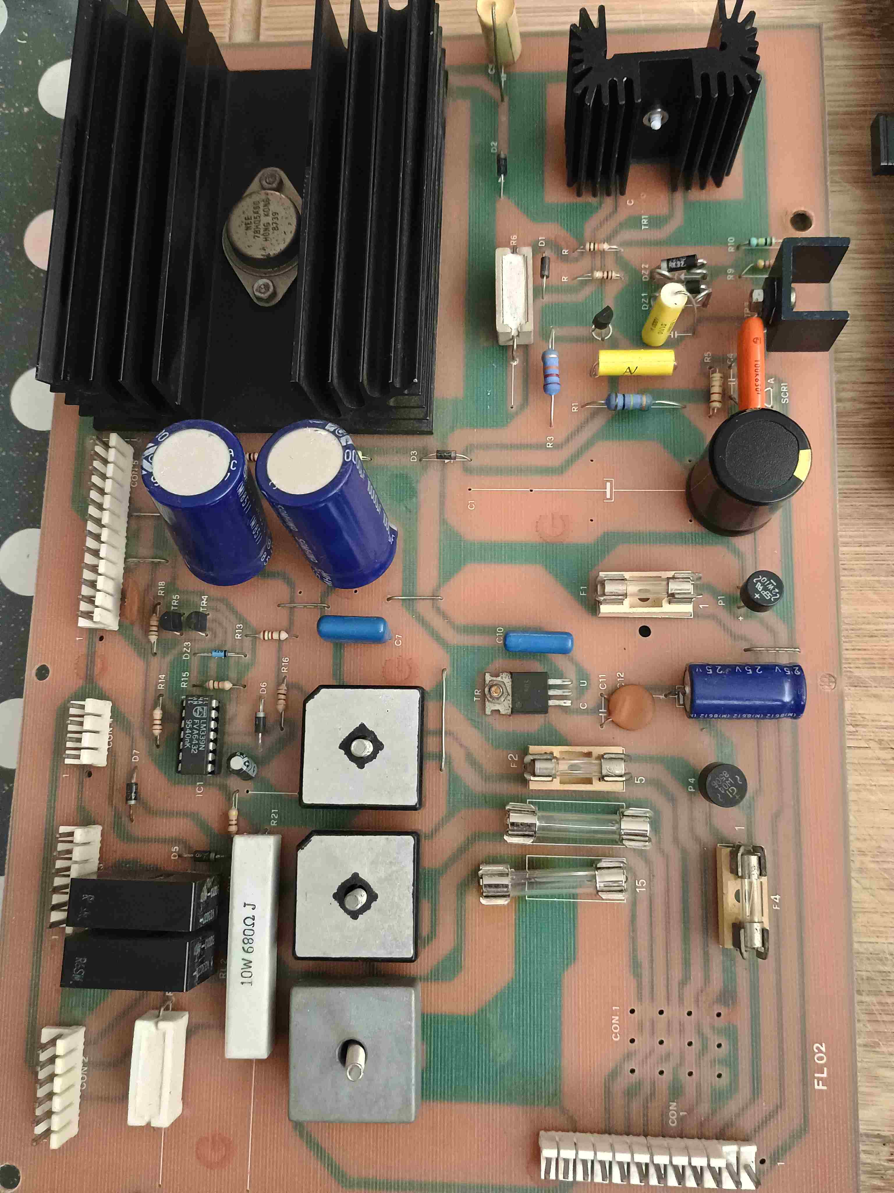

stefano.chi Inserito: 2 febbraio 2025 Segnala Inserito: 2 febbraio 2025 Buongiorno, sono alle prese con la riparazione di una scheda alimentazione per un flipper parecchio datato. Dovendo alimentare con varie tensioni DC i vari circuiti a valle, questa scheda ha più ponti raddrizzatori a diodi ed uno è sicuramente in corto. Premettendo che questa tipologia di scheda "mangia" con grande facilità questo tipo di componente, ho il sospetto che sulla scheda che ho tra le mani siano già stati cambiati più volte. Il sospetto mi viene dal fatto che sullo schema elettrico originale sono previsti 3 ponti diodi di diversa capacità (10A 50V - 10A 200V - 8A 50V) tutti tipo KBPC mentre sulla mia i 3 ponti raddrizzatori sono tutti della stessa taglia 25A 600V (KBPC2506) Non essendo molto pratico in componenti elettronici chiedo se la situazione che ho trovato sia corretta o comunque fattibile e se basta quindi sostituire con una "taglia" maggiore per allungare la vita di questo componente. Grazie per l'aiuto
maxmix69 Inserita: 3 febbraio 2025 Segnala Inserita: 3 febbraio 2025 Più sono grandi e più sono robusti. Però se si è rotto un 25A che era stato montato al posto di un 8A o di un 10A bisogna un attimo capire perché si rompe, se per temperatura oppure per picchi di corrente esagerati. Puoi postare lo schema?
NovellinoXX Inserita: 3 febbraio 2025 Segnala Inserita: 3 febbraio 2025 3 ore fa, maxmix69 ha scritto: Puoi postare lo schema? ...anche una foto .
stefano.chi Inserita: 3 febbraio 2025 Autore Segnala Inserita: 3 febbraio 2025 (modificato) La scheda praticamente converte varie tensioni AC in entrata in altrettante tensioni DC in uscita che alimentano varie schede del flipper. Allego schema e foto il ponte incriminato è il P3 che (con tutte le uscite scollegate) fa' comunque saltare il suo fusibile da 15A. Sulla foto è quello più in basso (quello grigio). Navigando su vari siti ho capito essere componenti soggetti ad usura su queste macchine, non mi era chiaro se troppo "grandi" potessero dare qualche problema. Modificato: 3 febbraio 2025 da stefano.chi
NovellinoXX Inserita: 3 febbraio 2025 Segnala Inserita: 3 febbraio 2025 (modificato) 29 minuti fa, stefano.chi ha scritto: non mi era chiaro se troppo "grandi" potessero dare qualche problema No, non dovrebbero, e nemmeno si usurano se dimensionati sufficientemente. Hai una pinza amperometrica? Dall'etichetta sul PCB ( "LAMPS") sembra che il ponte incriminato alimenti le lampadine; hai controllato se le lampadine sono originali o se siano state sostituite con altre di potenza maggiore? Modificato: 3 febbraio 2025 da NovellinoXX
ALLUMY Inserita: 4 febbraio 2025 Segnala Inserita: 4 febbraio 2025 I ponti li hai trovati con o senza aletta di raffreddamento?
ALLUMY Inserita: 4 febbraio 2025 Segnala Inserita: 4 febbraio 2025 Visto adesso: nello schema elettrico P4 è invertito. Il ponte P3 comunque è quello che va a tensione più bassa, quindi potrebbe essere solo un problema di surriscaldamento per (eccessiva?) corrente. Tra l'altro non ho capito la funzione del comparatore in alto a DX.
tesla88 Inserita: 4 febbraio 2025 Segnala Inserita: 4 febbraio 2025 Quote Tra l'altro non ho capito la funzione del comparatore in alto a DX. Sembra uno stabilizzatore di tipo "shunt"
NovellinoXX Inserita: 4 febbraio 2025 Segnala Inserita: 4 febbraio 2025 (modificato) 1 ora fa, tesla88 ha scritto: Quote Tra l'altro non ho capito la funzione del comparatore in alto a DX. Sembra uno stabilizzatore di tipo "shunt" C'è differenza tra schemi teorici e circuito reale; sul PCB, circuito reale, non esiste il TR6 e componenti connessi. Modificato: 4 febbraio 2025 da NovellinoXX
stefano.chi Inserita: 4 febbraio 2025 Autore Segnala Inserita: 4 febbraio 2025 23 ore fa, NovellinoXX ha scritto: No, non dovrebbero, e nemmeno si usurano se dimensionati sufficientemente. Hai una pinza amperometrica? Dall'etichetta sul PCB ( "LAMPS") sembra che il ponte incriminato alimenti le lampadine; hai controllato se le lampadine sono originali o se siano state sostituite con altre di potenza maggiore? Le lampadine in questione sono tutte le luci che si trovano sotto il pinano di giochi, saranno almeno 30... non penso siano state tutte cambiate con altre più potenti. 11 ore fa, ALLUMY ha scritto: I ponti li hai trovati con o senza aletta di raffreddamento? Senza raffreddamento, ma c'è un grosso dissipatore che copre tutti e tre i ponti raddrizzatori, non si vede perché appena tolto.
stefano.chi Inserita: 4 febbraio 2025 Autore Segnala Inserita: 4 febbraio 2025 6 ore fa, NovellinoXX ha scritto: C'è differenza tra schemi teorici e circuito reale; sul PCB, circuito reale, non esiste il TR6 e componenti connessi. In effetti lo schema che ho postato e dell'alimentatore originale, quello che ho io è una riproduzione After market, a prima vista sembrano uguali ma sicuramente qualche differenza c'è.
NovellinoXX Inserita: 4 febbraio 2025 Segnala Inserita: 4 febbraio 2025 (modificato) 13 minuti fa, stefano.chi ha scritto: Le lampadine in questione sono tutte le luci che si trovano sotto il pinano di giochi, saranno almeno 30... non penso siano state tutte cambiate con altre più potenti. Su quel ponte non c'è altro collegato, almeno apparentemente; E' necessario misurare la corrente che attraversa quel fusibile (ritardato?), altrimenti non se ne viene a capo. Modificato: 4 febbraio 2025 da NovellinoXX
ALLUMY Inserita: 4 febbraio 2025 Segnala Inserita: 4 febbraio 2025 Il fusibile su quel ponte è da 3,15A, confermi? Non riesco a trovare una spiegazione del perchè un ponte così grosso e dissipato vada in corto. Non vorrei che sia proprio il dissipatore il problema, che anzichè raffreddarlo lo surriscalda col calore prelevato dagli altri due ponti. Io fossi in te ne metterei 3 di dissipatori, uno per ogni ponte (oppure tagliare quello che c'è, giusto per ottenere una sorta di "taglio termico") e vedere come va.
stefano.chi Inserita: 5 febbraio 2025 Autore Segnala Inserita: 5 febbraio 2025 11 ore fa, NovellinoXX ha scritto: Su quel ponte non c'è altro collegato, almeno apparentemente; E' necessario misurare la corrente che attraversa quel fusibile (ritardato?), altrimenti non se ne viene a capo. Il fusibile brucia con le uscite scollegate, quindi senza richiesta di corrente, per cui il ponte diodi è sicuramente in corto. Più che altro chiedevo chiarimenti circa le taglie dei ponti diodi utilizzabili. 10 ore fa, ALLUMY ha scritto: Il fusibile su quel ponte è da 3,15A, confermi? Non riesco a trovare una spiegazione del perchè un ponte così grosso e dissipato vada in corto. Non vorrei che sia proprio il dissipatore il problema, che anzichè raffreddarlo lo surriscalda col calore prelevato dagli altri due ponti. Io fossi in te ne metterei 3 di dissipatori, uno per ogni ponte (oppure tagliare quello che c'è, giusto per ottenere una sorta di "taglio termico") e vedere come va. Il fusibile è da 15A e brucia all'istante alla messa in tensione, anche con le uscite scollegate, probabile ponte in corto. Proverò sostituzione e raffreddamento aggiuntivo.
Livio Orsini Inserita: 5 febbraio 2025 Segnala Inserita: 5 febbraio 2025 48 minuti fa, stefano.chi ha scritto: probabile ponte in corto. Potrebbe anche essere in corto qualche componente a valle del ponte.
