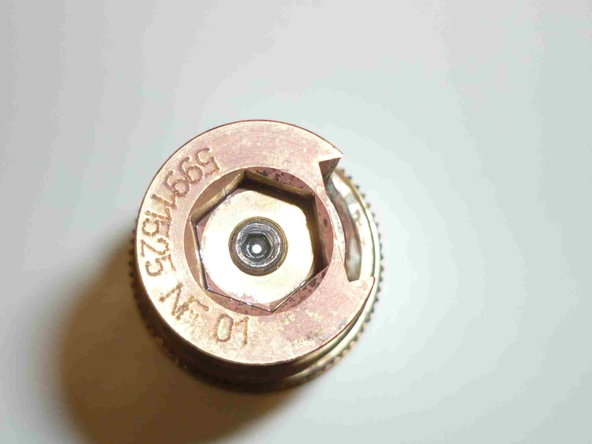

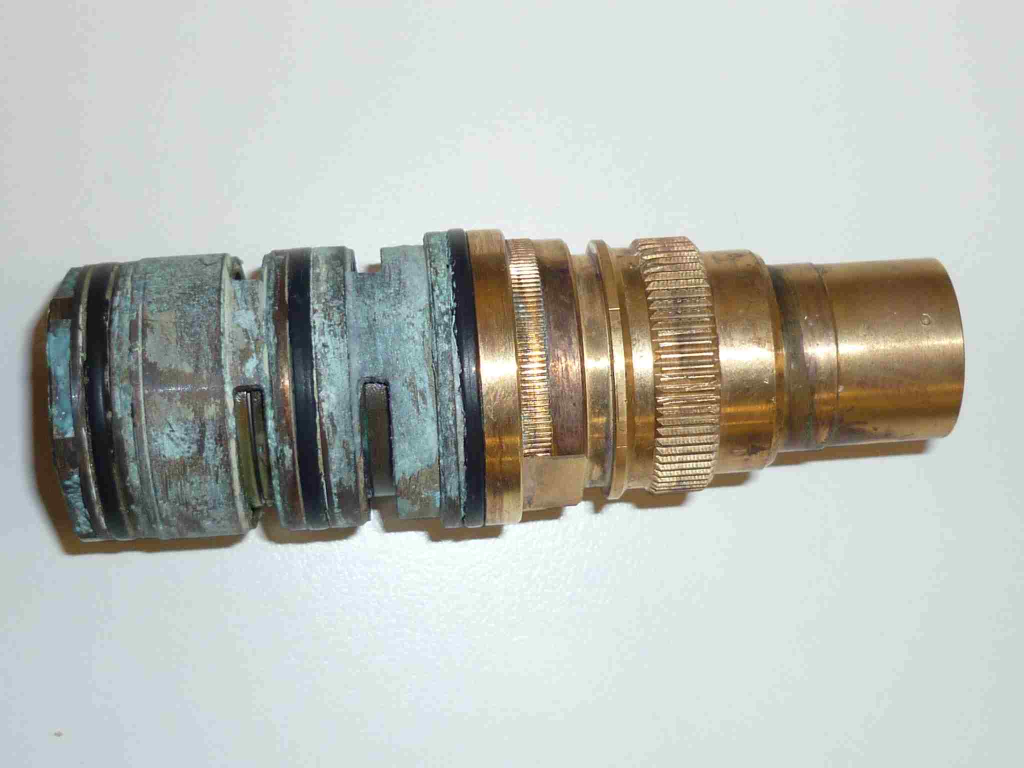

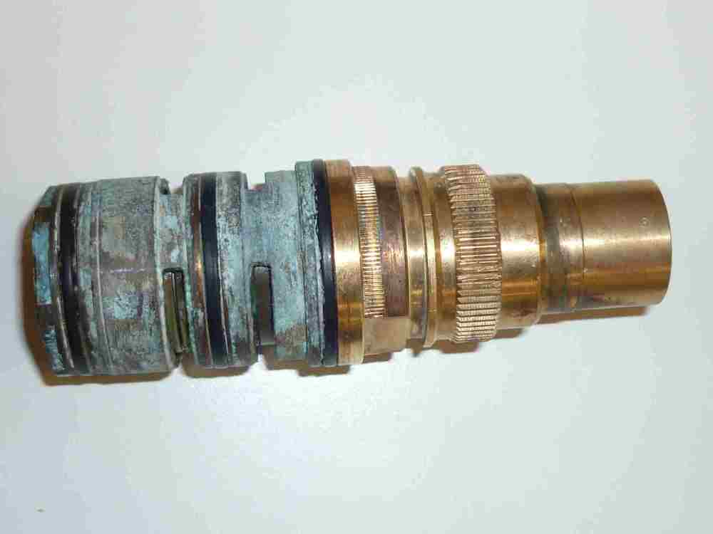

cruise Inserito: 3 febbraio 2025 Segnala Inserito: 3 febbraio 2025 Il miscelatore esterno Hansa della doccia ha cominciato a dare problemi: anche se impostato alla massima temperatura l'acqua esce appena tiepida. Ho provato a rimuovere la cartuccia termostatica e pulirla con l'anticalcare ottenendo solo il risultato che ora, oltre ad avere acqua tiepida, il miscelatore perde anche qualche goccia dal lato della cartuccia. Una cartuccia Hansa costa più di un miscelatore Grohe nuovo per cui credo che rottamerò l'Hansa. Da poco ho sostituito la caldaia con accumulo con una istantanea: vale la pena montare un'altro miscelatore termostatico o, per l'istantanea, è meglio un normale miscelatore monocomando ?
Stefano Dalmo Inserita: 3 febbraio 2025 Segnala Inserita: 3 febbraio 2025 Ma è ad incasso o sovrapposto (esterno mattonelle)?
cruise Inserita: 3 febbraio 2025 Autore Segnala Inserita: 3 febbraio 2025 E' un termostatico esterno, tipo questo
Stefano Dalmo Inserita: 3 febbraio 2025 Segnala Inserita: 3 febbraio 2025 Il termostatico tiene la temperatura più stabile . In entrambi i casi .
cruise Inserita: 4 febbraio 2025 Autore Segnala Inserita: 4 febbraio 2025 14 ore fa, Stefano Dalmo ha scritto: Il termostatico tiene la temperatura più stabile . In entrambi i casi . A questo punto comprerò un nuovo termostatico, c'è ne uno della Huber da Tecnomat ad un prezzo abbordabile.
cruise Inserita: 17 febbraio 2025 Autore Segnala Inserita: 17 febbraio 2025 Alla fine ho acquistato e installato il Termostatico della Huber e funziona. Vi chiedo: si riesce a trovare una cartuccia compatibile per il termostatico Hansa, senza spendere 140 euro ? Il modello della cartuccia è questo
Stefano Dalmo Inserita: 17 febbraio 2025 Segnala Inserita: 17 febbraio 2025 Immergi la parte con calcare in acido , vedi se si riprende . In piedi in un bicchiere . 15 minuti
cruise Inserita: 18 febbraio 2025 Autore Segnala Inserita: 18 febbraio 2025 15 ore fa, Stefano Dalmo ha scritto: Immergi la parte con calcare in acido , vedi se si riprende . In piedi in un bicchiere . 15 minuti Già provato con l'acido: niente da fare, come ultima chance proverò con il bagno ad ultrasuoni. Volevo comunque ripararlo e tenerlo di scorta, mi scoccia buttare 2KG di fusione in bronzo cromata ma dovrò farlo. Su aliexpress si trovano cartucce termostatiche a 7 - 8 euro ma nessuna compatibile con l'Hansa.
