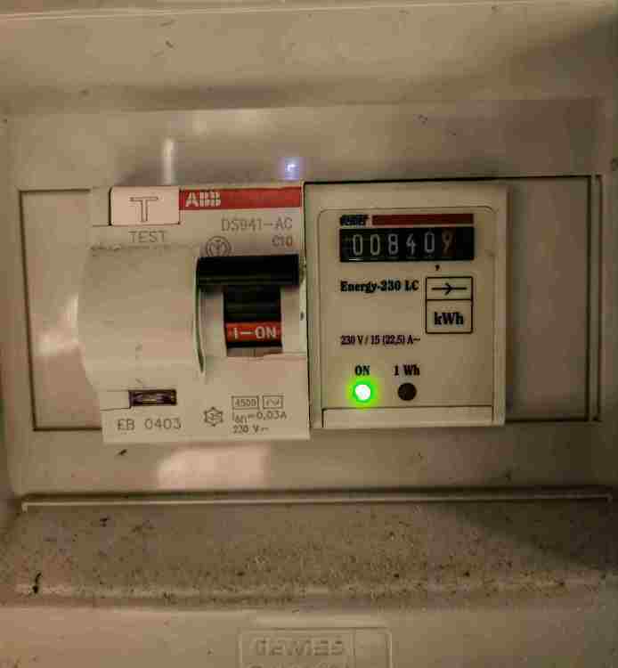

Andreadiy Inserito: 4 febbraio 2025 Segnala Inserito: 4 febbraio 2025 Buonasera a tutti, Ho un cancello automatico collegato ad un contatore di energia (per poi dividere spese annualmente) ogni tanto lo trovo con la luce verde spenta di alimentazione (E quindi non segna i kw), il magnetotermico non salta. Infatti il cancello funziona perfettamente. Per far riapparire la luce verde devo abbassare il differenziale e rialzarlo l'apparecchio ha circa 18 anni.
piergius Inserita: 4 febbraio 2025 Segnala Inserita: 4 febbraio 2025 2 ore fa, Andreadiy ha scritto: Per far riapparire la luce verde devo abbassare il differenziale e rialzarlo La stessa manovra che si fa, ad esempio, per resettare gli Alimentatori dei Citofoni . Affinché, raffreddandosi, torni a dare Continuità il P. T. C., con funzione di Fusibile ripristinabile . - Presumibilmente dopo 18 anni si sono " cotti" dei Condensatori Elettrolitici . Tra i Componenti sono i meno longevi . A me, dopo una ventina di anni, mandavano in tilt il Termostato del Riscaldamento . - Buona notte !
reka Inserita: 5 febbraio 2025 Segnala Inserita: 5 febbraio 2025 direi anche io che è stanco di lavorare. vista l'età direi che si fa prima ad investire le poche decine di euro che servono per metterne uno nuovo direttamente che stargli dietro e cercar di far funzionare questo
