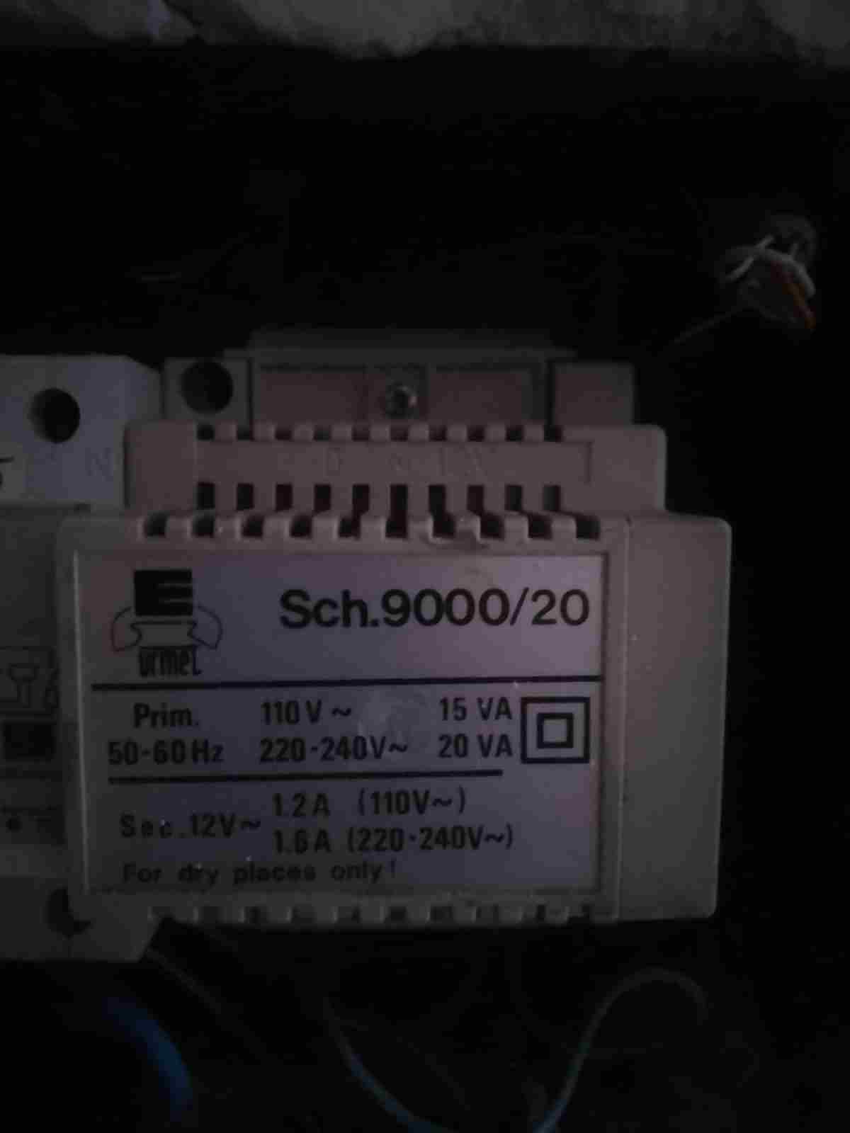

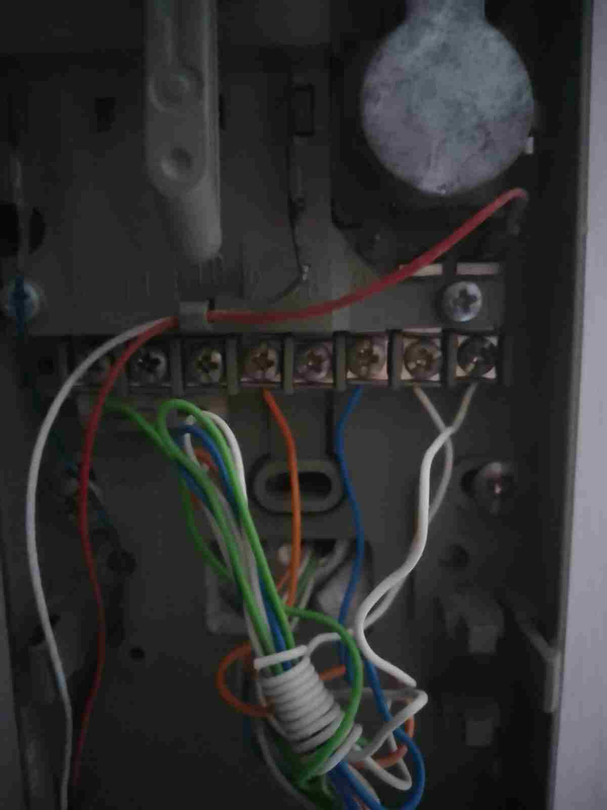

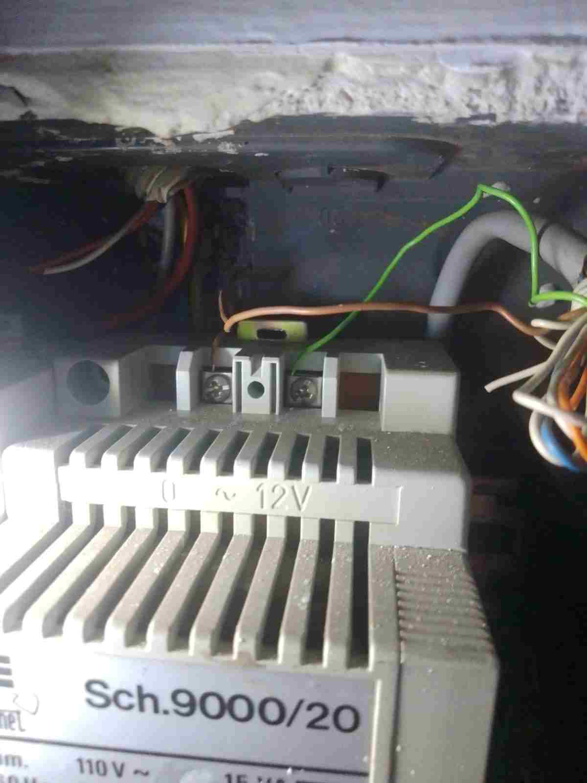

Buongiorno,
ho da poco acquistato una casa con ingresso indipendente, il citofono montato dal vecchio proprietario è un Urmet 1130/12.
L'apriporta e lo squillo del citofono funzionano, il problema si ha quando si impugna la cornetta, si sente un forte rumore di corrente alternata.
Purtroppo le mie conoscenze in materia sono praticamente a zero, volevo quindi sapere se ci fosse la possibilità di sistemarlo oppure no.
Giusto per dare informazioni in più a chi vorrà aiutarmi ho fotografato l'alimentatore e l'interno del citofono.
Grazie mille!!
Fabio
citofono interno.jpeg
