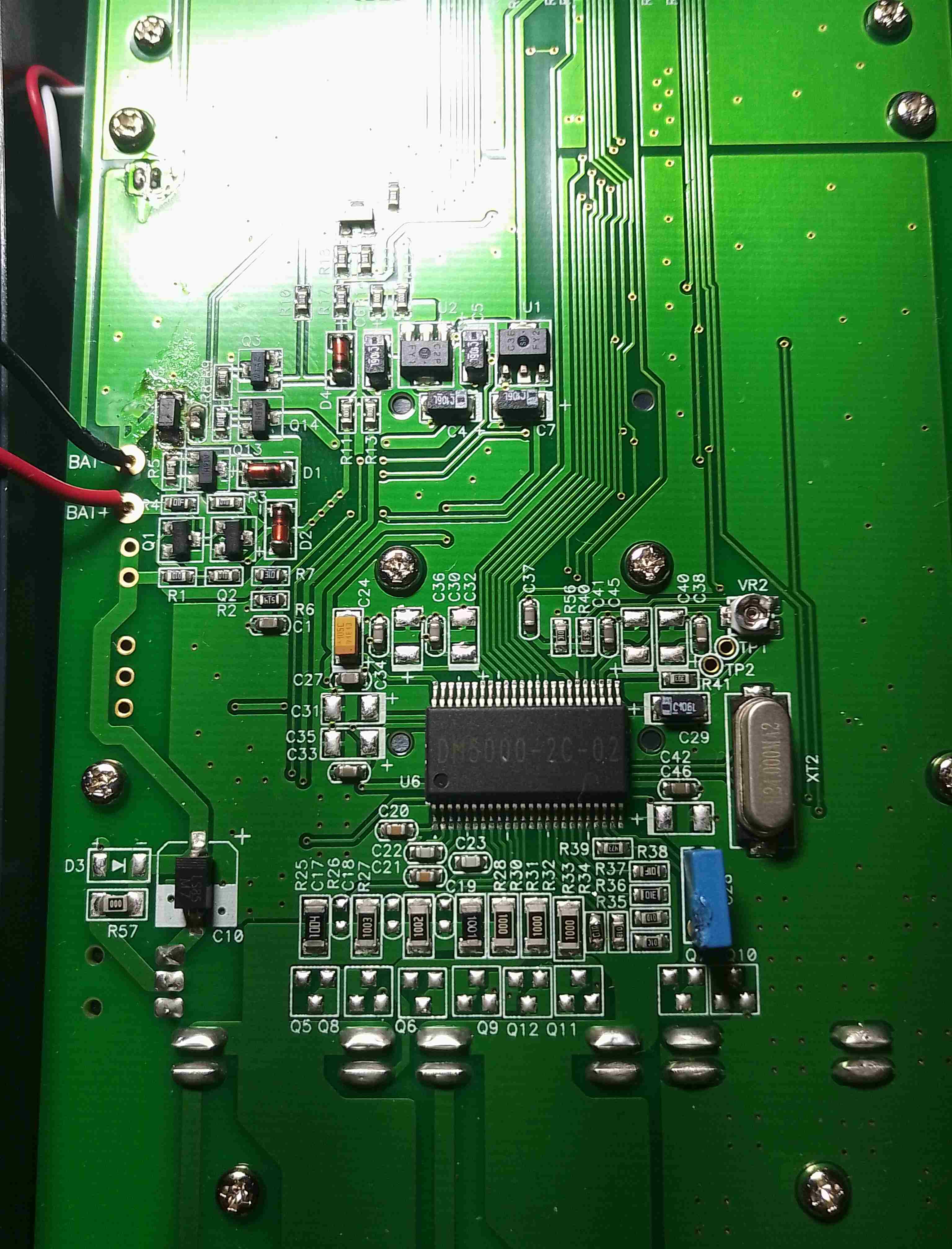

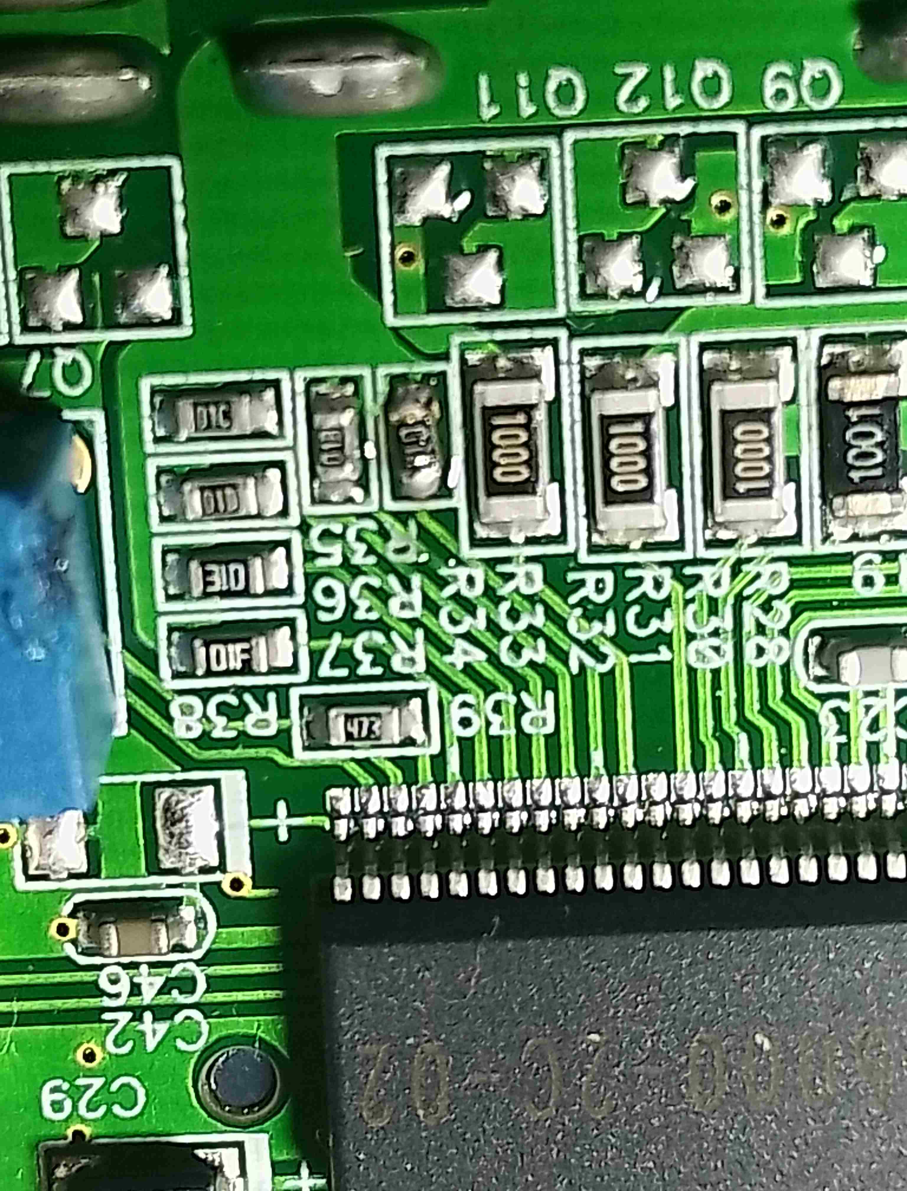

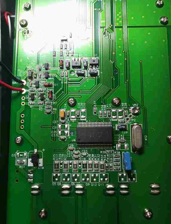

Risolto. LCR Meter DER EE DE-5000 errore nella misura delle capacità
Un saluto a tutti. Condivido la riparazione del LCR Meter DER EE DE-5000 che stranamente
misurava le capacità dei condensatori con un errore notevole. Effettuata ripetutamente la calibrazione
come da manuale non si eliminava l'errore nella misura. Testati i componenti a ridosso del chip deputato alle misure,
ho individuato una resistenza SMD R33 da 100 ohm (01A) che inspiegabilmente aveva un valore
più che raddoppiato. Sostituita con una nuova del valore originario le misure sono ritornate
precise come prima. Allego la foto della resistenza in argomento.
Spero possa essere d'aiuto.
Modificato: da capow
Errori di battitura
