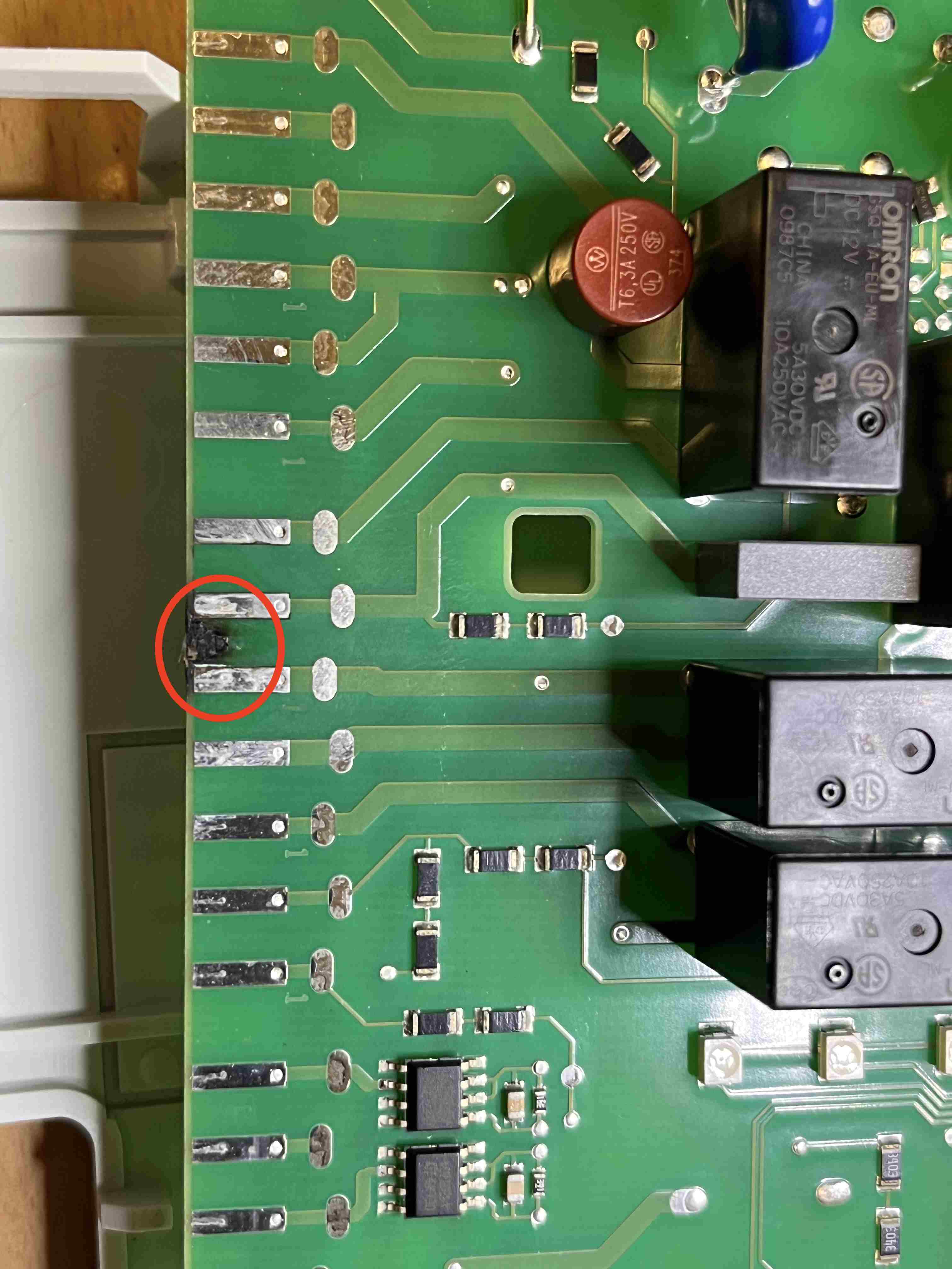

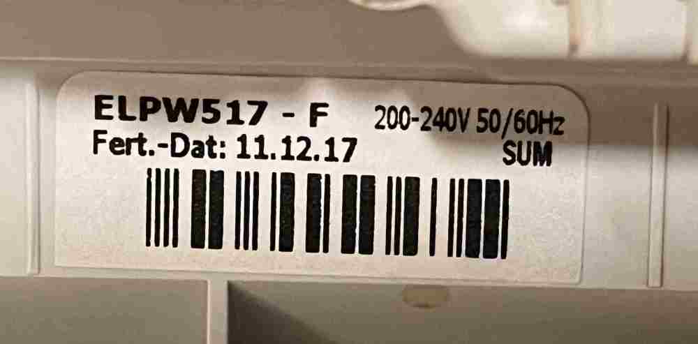

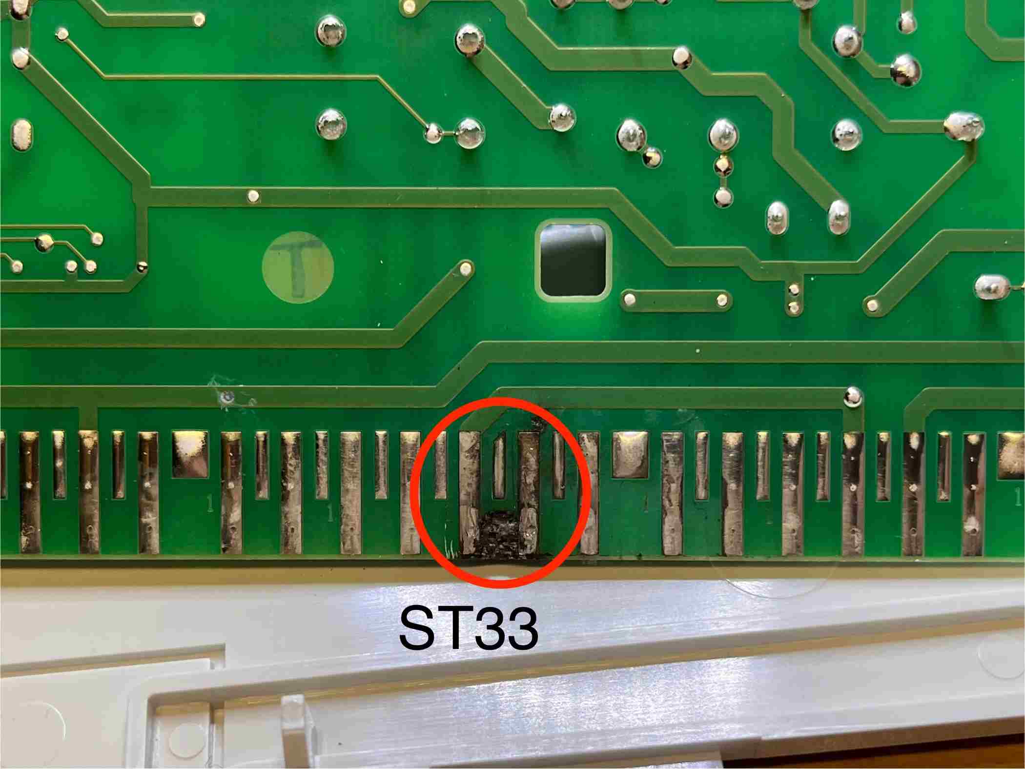

miele G 4203 scu
Buongiorno a tutti, ho riscontrato un guasto in questo apparecchio con difetto F70, che a suo dire va in protezione antitrabocco a causa dell'entrata in funzione del galleggiante. Ispezionando l'apparecchio, tutto in ordine, tranne la sorpresa trovata ispezionando la scheda (l'unica) di cui allego foto, ho notato bruciatura nel connettore ST33 di cui non conosco il percorso, non essendo in possesso dello schema elettrico della macchina ma presumo sia collegato al microinterruttore del galleggiante? Accolgo con favore qualsiasi suggerimento per la risoluzione del problema.
Ringrazio anticipatamente tutti augurandoVi un sereno e felice fine settimana
Jack
