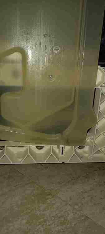

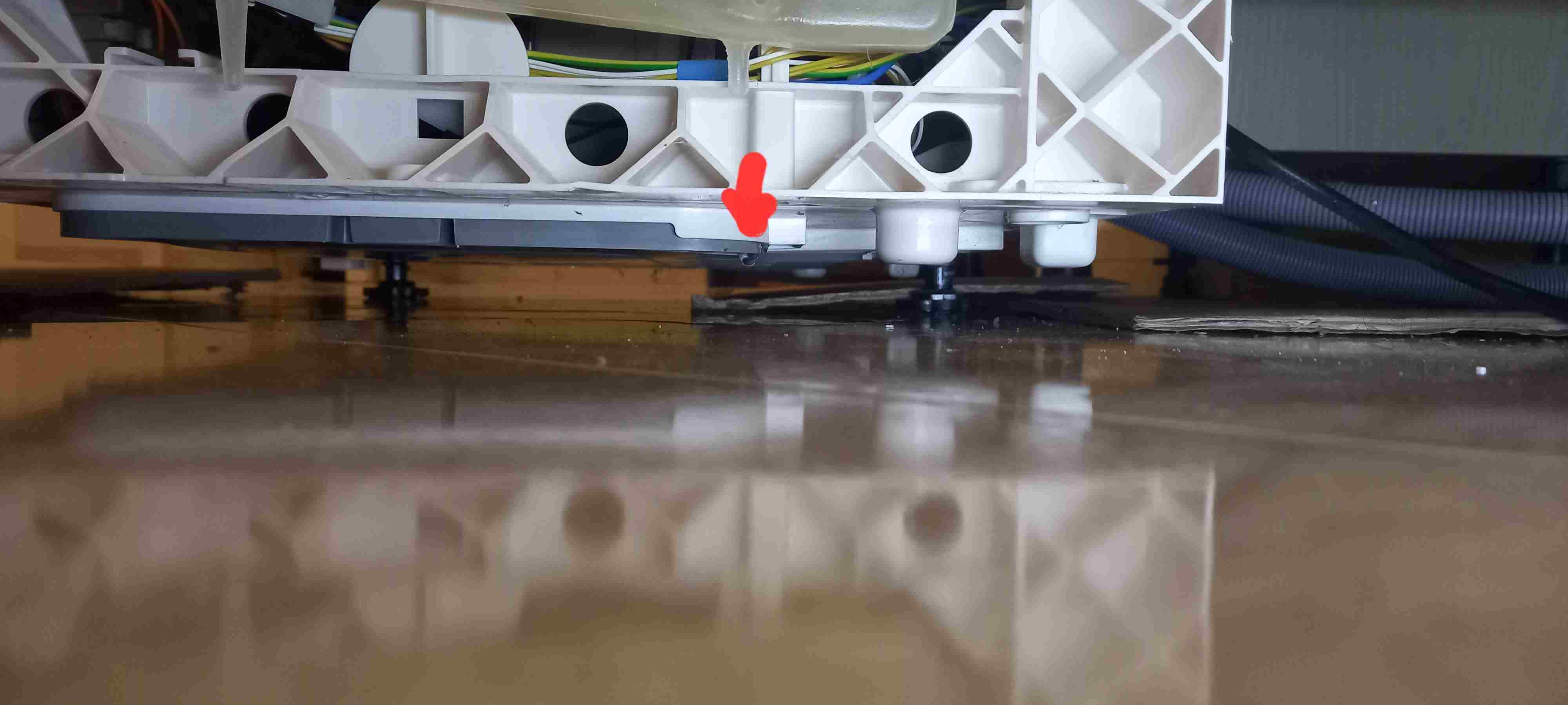

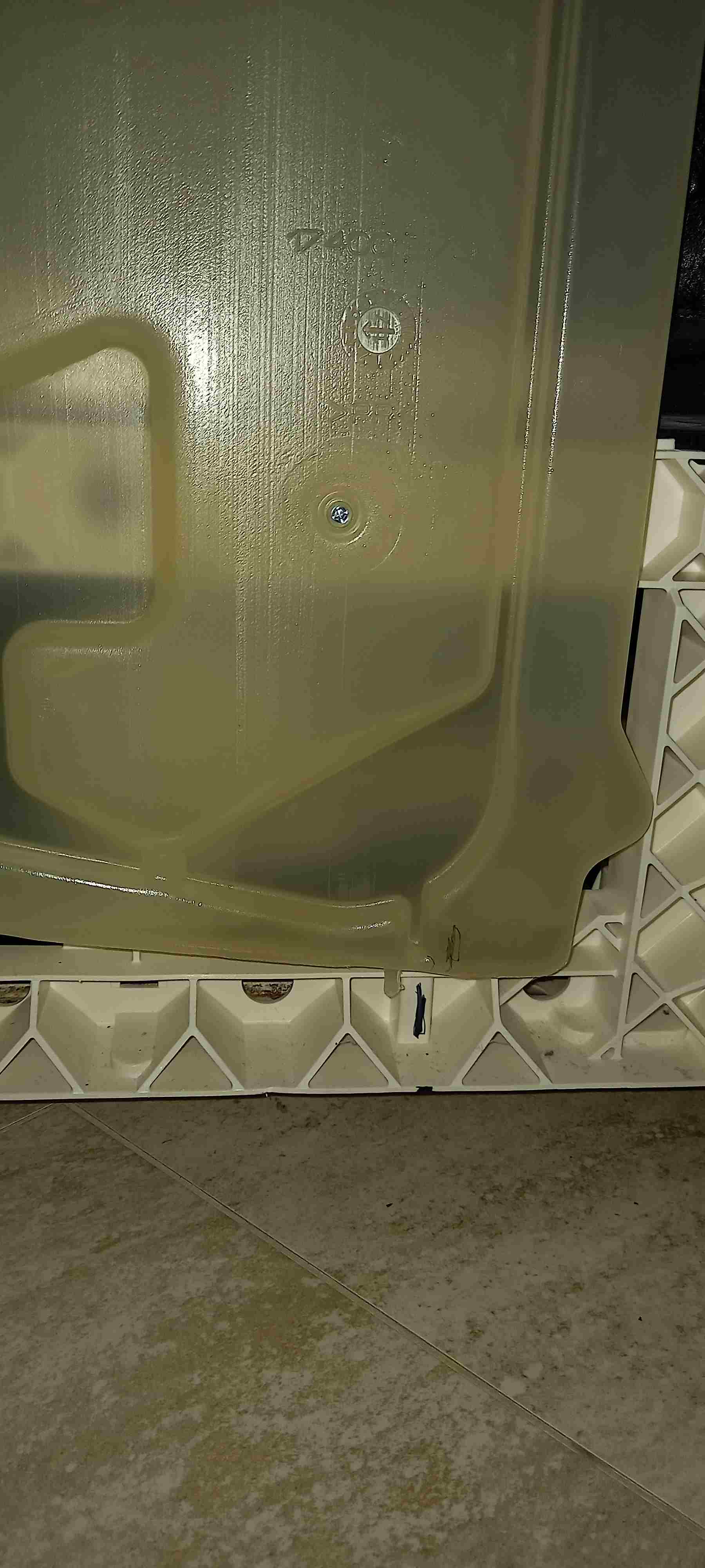

anto_nella Inserito: 8 febbraio 2025 Segnala Inserito: 8 febbraio 2025 Buongiorno, da quasi 8 anni, ho la lavastoviglie hotpoint modello LTF11M132CEU (COD. 36831191500). La perdita d'acqua avviene dal "troppo pieno" del turbo-dry. Non si riesce a capire perché si forma condensa tanto da uscire fuori! Con il lavaggio normale che dura 2 ore e 40, inizia a gocciolare dopo un'ora e 50, ma non gocciola in continuo. A fine lavaggio saranno circa 50ml di acqua persa Se riesco allego foto.
Ciccio 27 Inserita: 8 febbraio 2025 Segnala Inserita: 8 febbraio 2025 Eccomi! Io, sulla mia, ho capito che la ventola si attiva però solo nel programma Eco. Ma come ho scritto nel video, dovrebbe essere normale che sfoghi da quella pipetta. Ma ti finisce l'acqua a terra?
Ciccio 27 Inserita: 8 febbraio 2025 Segnala Inserita: 8 febbraio 2025 https://youtu.be/UZGuIXQgdbc?si=dZEdHEsNL5i4xjyU
anto_nella Inserita: 8 febbraio 2025 Autore Segnala Inserita: 8 febbraio 2025 Si, da un mese mi perde acqua a terra! Prima mai. Il tecnico non sa cosa fare. Uso sempre il lavaggio normale o intensivo. Anche nella mia la ventola si inserisce nel lavaggio eco, e poi il vapore esce da dietro mi crea condensa sul muro
anto_nella Inserita: 8 febbraio 2025 Autore Segnala Inserita: 8 febbraio 2025 Si, da un mese mi perde acqua a terra! Prima mai. Il tecnico non sa cosa fare. Uso sempre il lavaggio normale o intensivo. Anche nella mia la ventola si inserisce nel lavaggio eco, e poi il vapore esce da dietro mi crea condensa sul muro
Ciccio 27 Inserita: 8 febbraio 2025 Segnala Inserita: 8 febbraio 2025 9 ore fa, anto_nella ha scritto: e poi il vapore esce da dietro mi crea condensa sul muro Spiega meglio, e posta qualche foto.
anto_nella Inserita: 9 febbraio 2025 Autore Segnala Inserita: 9 febbraio 2025 Succede solo se uso il programma eco , durante l'asciugatura il vapore mi bagna la parete dietro la lavastoviglie, il vapore è tanto da oltrepassare il piano d'appoggio e bagna tutta la parete tra piano cucina e pensili. Ma il problema che vorrei risolvere è la perdita d'acqua, (circa 50ml a lavaggio) sul pavimento ad ogni lavaggio.
Ciccio 27 Inserita: 9 febbraio 2025 Segnala Inserita: 9 febbraio 2025 Ma la pipetta scarica fuori dal telaio in plastica? Perché, guardando la mia, da quello che ho capito dovrebbe far colare l'acqua tra le sue nervature, e poi con il tempo dovrebbe evaporare naturalmente. 🤷🏻♂️
anto_nella Inserita: 9 febbraio 2025 Autore Segnala Inserita: 9 febbraio 2025 Si, le nervature del telaietto di plastica non sono sufficienti a contenere l'acqua e quella in eccesso va sul pavimento. Ma questa cosa succede da poco più di un mese. Ora per tamponare metto uno straccio sotto la lavastoviglie, ma non posso andare avanti cosi! Hai idea di cosa può causare questa eccessiva perdita di vapore/acqua?
Ciccio 27 Inserita: 9 febbraio 2025 Segnala Inserita: 9 febbraio 2025 A me sembra che tutta la tasca è fuori sede, troppo all'esterno, perché dalla seconda foto si vede che in basso non è parallela a tutto il resto.
anto_nella Inserita: 9 febbraio 2025 Autore Segnala Inserita: 9 febbraio 2025 La tasca è allineata, è un effetto della prospettiva della foto. dalla seconda foto si vede la goccia da dove cade. Il mio tecnico ha contattato l'assistenza Ariston, ma non hanno idea nemmeno loto perché la lavastoviglie produce più vapore tanto da avere una perdita d'acqua.
Ciccio 27 Inserita: 10 febbraio 2025 Segnala Inserita: 10 febbraio 2025 Avevo chiesto altre foto, mi verrebbe voglia di chiederti anche dei video. Se dici che "produce più vapore" indagherei anche se ci fosse un problema di elettronica, che fa riscaldare eccessivamente l'acqua. 🤷🏻♂️
anto_nella Inserita: 10 febbraio 2025 Autore Segnala Inserita: 10 febbraio 2025 Non mi va di rimontare la lavastoviglie per altre foto e video durante il funzionamento, controllero la temperatura durante il lavaggio.
Ciccio 27 Inserita: 10 febbraio 2025 Segnala Inserita: 10 febbraio 2025 Se un medico chiede al paziente di spogliarsi per una visita, non credo che un paziente non si fidi di lui. (Comunque, per completezza verso gli altri che stanno seguendo la discussione, effettivamente la tasca è in posizione corretta: nelle foto mi avevano ingannato i due "pirulini" di appoggio avendoli confusi con la pipetta, visto che a prima vista ne avevo scorto solo uno.) Ad ogni modo, mi viene la tentazione di chiuderla qui, dopo aver speso gratis il mio tempo per aiutarti come posso.
anto_nella Inserita: 11 febbraio 2025 Autore Segnala Inserita: 11 febbraio 2025 Sono stata serate intere con la lavastoviglie smontata e in funzione in mezzo alla cucina, per capire da dove proveniva la perdita d'acqua, il turbo dry entra in funzione con il lavaggio eco, che io faccio 1 o 2 volte l'anno. Purtroppo di giorno lavoro, se ne ho la possibilità farò dei video sia con lavaggio eco che normale. Come ti ho già detto la cosa va avanti da un mese, ora per tamponare ho messo un asciugamani sul pavimento. Scusami del disturbo, ma speravo che ti fosse già capitato un caso analogo e avessi già la soluzione..
Ciccio 27 Inserita: 11 febbraio 2025 Segnala Inserita: 11 febbraio 2025 A livello di ipotesi, oltre quanto detto, ci sarebbe anche da valutare se un eccesso di schiuma entra dalla bocca di aspirazione, oppure lo spruzzatore fa stranamente entrare acqua al suo interno, perché la copertura del foro è danneggiata, oppure per altri motivi.
Stefano Dalmo Inserita: 11 febbraio 2025 Segnala Inserita: 11 febbraio 2025 Bisogna capire cosa cambia nel lavaggio eco a confronto degli altri .
Ciccio 27 Inserita: 12 febbraio 2025 Segnala Inserita: 12 febbraio 2025 Un tempo più lungo, l'uso continuo del lavaggio alternato (per questo chiedo anche di indagare se accidentalmente dallo spruzzatore superiore tende ad entrare acqua dentro la tasca di condensazione), un ricambio d'acqua in meno e una temperatura di lavaggio e asciugatura più bassa, perché tanto alla fine interviene la ventola di aspirazione. Solo più avanti hanno inventato l'apertura automatica della porta.
anto_nella Inserita: 16 febbraio 2025 Autore Segnala Inserita: 16 febbraio 2025 Oggi ho fatto un lavaggio eco, e non c'è stata perdita d'acqua.
