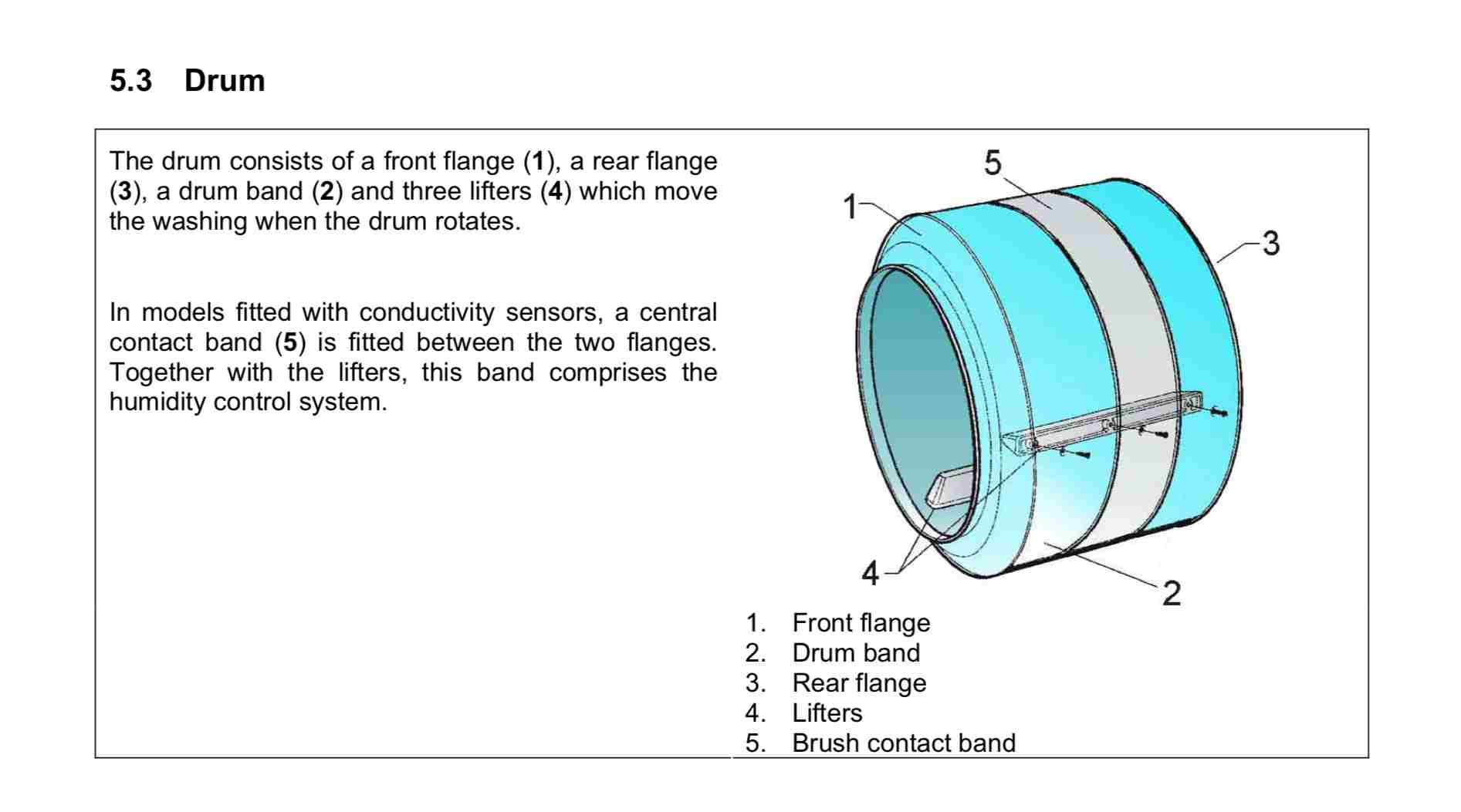

AnOr Inserito: 8 febbraio 2025 Segnala Inserito: 8 febbraio 2025 Buongiorno a tutti, qualcuno che sappia dirmi dovè nel modello in oggetto? non riesco proprio a trovarlo! magari con immagine da visualizzare. Penso debba essere sostituito in quanto da diagnosi ottengo ER32 ed effettivamente il ciclo di asciugatura dura un eternità, inoltre non una goccia d'acqua ne in vaschetta di riempimento, ne sul fondo, suppongo evapori..... Grazie.....
borgo77 Inserita: 8 febbraio 2025 Segnala Inserita: 8 febbraio 2025 ciao ma la biancheria si asciuga ? perchè solitamente se i tempi si allungano è più probabile che la macchina sia completamente intasata, oppure scarica di gas se il sensore di umidità è guasto di solito interromper il ciclo quasi subito comunque l'errore e32 dovrebbe essere scheda elettronica se non sbaglio
AnOr Inserita: 8 febbraio 2025 Autore Segnala Inserita: 8 febbraio 2025 (modificato) Ciao Borgo77, la biancheria asciuga ma il ciclo dura almeno il doppio del normale e non si vede una goccia d'acqua nella vaschetta di raccolta ma neanche in basso trovo acqua. Pulisco regolarmente i filtri ed ho controllato il condensatore che non ritengo sia sporco e di sicuro non da intasare la macchina. La pompa, ha fine ciclo, si sente girare e sembra funzioni. Se fosse il micro interruttore la macchina andrebbe in blocco. Non sono esperto ma penso possa assere il sensore di umidità che rileva male o proprio è andato quindi la macchina allunga i tempi ma non so. Per essere precisi l'errore che mi da è in posizione C22 ER32. Ho provato a cercarlo ma non lo trovo, sarebbe utile sapere fisicamente, in questo modello, dove è ubicato. Partirei con quello. Se fosse errore della scheda, che potrebbe essere, non andrebbe comunque in protezione? domando... Modificato: 8 febbraio 2025 da AnOr
borgo77 Inserita: 8 febbraio 2025 Segnala Inserita: 8 febbraio 2025 controlla le spazzole del sensore, magari sono consumate apri il top e lo vedi, striscia in solidale al cesto comunque a occhio non si vede se la macchina è intasata, occorre aprirla completamente quanti anni ha ?
borgo77 Inserita: 8 febbraio 2025 Segnala Inserita: 8 febbraio 2025 controlla anche il tubo di scarico posto tra vasca inferiore e cassetto superiore, magari è intasato
AnOr Inserita: 8 febbraio 2025 Autore Segnala Inserita: 8 febbraio 2025 2 ore fa, borgo77 ha scritto: controlla anche il tubo di scarico posto tra vasca inferiore e cassetto superiore, magari è intasato controllato, è libero
AnOr Inserita: 8 febbraio 2025 Autore Segnala Inserita: 8 febbraio 2025 2 ore fa, borgo77 ha scritto: controlla le spazzole del sensore, magari sono consumate apri il top e lo vedi, striscia in solidale al cesto comunque a occhio non si vede se la macchina è intasata, occorre aprirla completamente quanti anni ha ? non capisco come potrei controllare le spazzole, se vedo una striscia che segna il cesto? ha una decina d'anni, può essere che sia intasata non ha vista si..... comunque sono riuscito ad azzerare l'errore, appena la userò vedrò se l'errore ricompare, ripeto da diagnosi, sul display non segnala niente
michpao Inserita: 9 febbraio 2025 Segnala Inserita: 9 febbraio 2025 18 ore fa, AnOr ha scritto: ciclo di asciugatura dura un eternità, inoltre non una goccia d'acqua ne in vaschetta di riempimento, ne sul fondo, Controlla prima che la ventilazione interna sia sufficiente, ma se non crea condensa e riscalda, bisogna fare una pulizia interna approfondita (cerca video in rete e capirai cosa ti aspetta). Questa è fatta così
AnOr Inserita: 12 febbraio 2025 Autore Segnala Inserita: 12 febbraio 2025 Dove trovo il sensore umidità? non lo vedo io? ho bisogno di qualcuno che sappia dirmi la sua posizione esatta per poterlo sostituire...... Il 8/2/2025 alle 19:42 , borgo77 ha scritto: controlla le spazzole del sensore, magari sono consumate apri il top e lo vedi, striscia in solidale al cesto comunque a occhio non si vede se la macchina è intasata, occorre aprirla completamente quanti anni ha ? non capisco come potrei controllare le spazzole, se vedo una striscia che segna il cesto? ha una decina d'anni, può essere che sia intasata non ha vista si..... comunque sono riuscito ad azzerare l'errore, appena la userò vedrò se l'errore ricompare, ripeto da diagnosi, sul display non segnala niente
michpao Inserita: 12 febbraio 2025 Segnala Inserita: 12 febbraio 2025 (modificato) A cosa ti serve trovare il sensore se non riesce ad asciugare 🤷♂️ Magari con questa foto ti sarà più chiaro …. Modificato: 12 febbraio 2025 da michpao
AnOr Inserita: 13 febbraio 2025 Autore Segnala Inserita: 13 febbraio 2025 (modificato) Asciuga, anche bene ma ci mette troppo, almeno 4 ore e non si vede acqua di raccolta ne in vaschetta ne sul fondo. Tempo fa impiegava meno tempo e riempiva la vaschetta di raccolta 😟 Dove trovo il sensore umidità? non lo vedo io? ho bisogno di qualcuno che sappia dirmi la sua posizione esatta per poterlo sostituire...... Il 8/2/2025 alle 19:42 , borgo77 ha scritto: controlla le spazzole del sensore, magari sono consumate apri il top e lo vedi, striscia in solidale al cesto comunque a occhio non si vede se la macchina è intasata, occorre aprirla completamente quanti anni ha ? non capisco come potrei controllare le spazzole, se vedo una striscia che segna il cesto? ha una decina d'anni, può essere che sia intasata non ha vista si..... comunque sono riuscito ad azzerare l'errore, appena la userò vedrò se l'errore ricompare, ripeto da diagnosi, sul display non segnala niente Modificato: 13 febbraio 2025 da AnOr
Nik-nak Inserita: 13 febbraio 2025 Segnala Inserita: 13 febbraio 2025 Scaricati questo documento: ENV06 dove ci sono info sulla tua macchina.
AnOr Inserita: 13 febbraio 2025 Autore Segnala Inserita: 13 febbraio 2025 (modificato) 8 minuti fa, Nik-nak ha scritto: Scaricati questo documento: ENV06 dove ci sono info sulla tua macchina. Grazie Nik Modificato: 13 febbraio 2025 da AnOr
