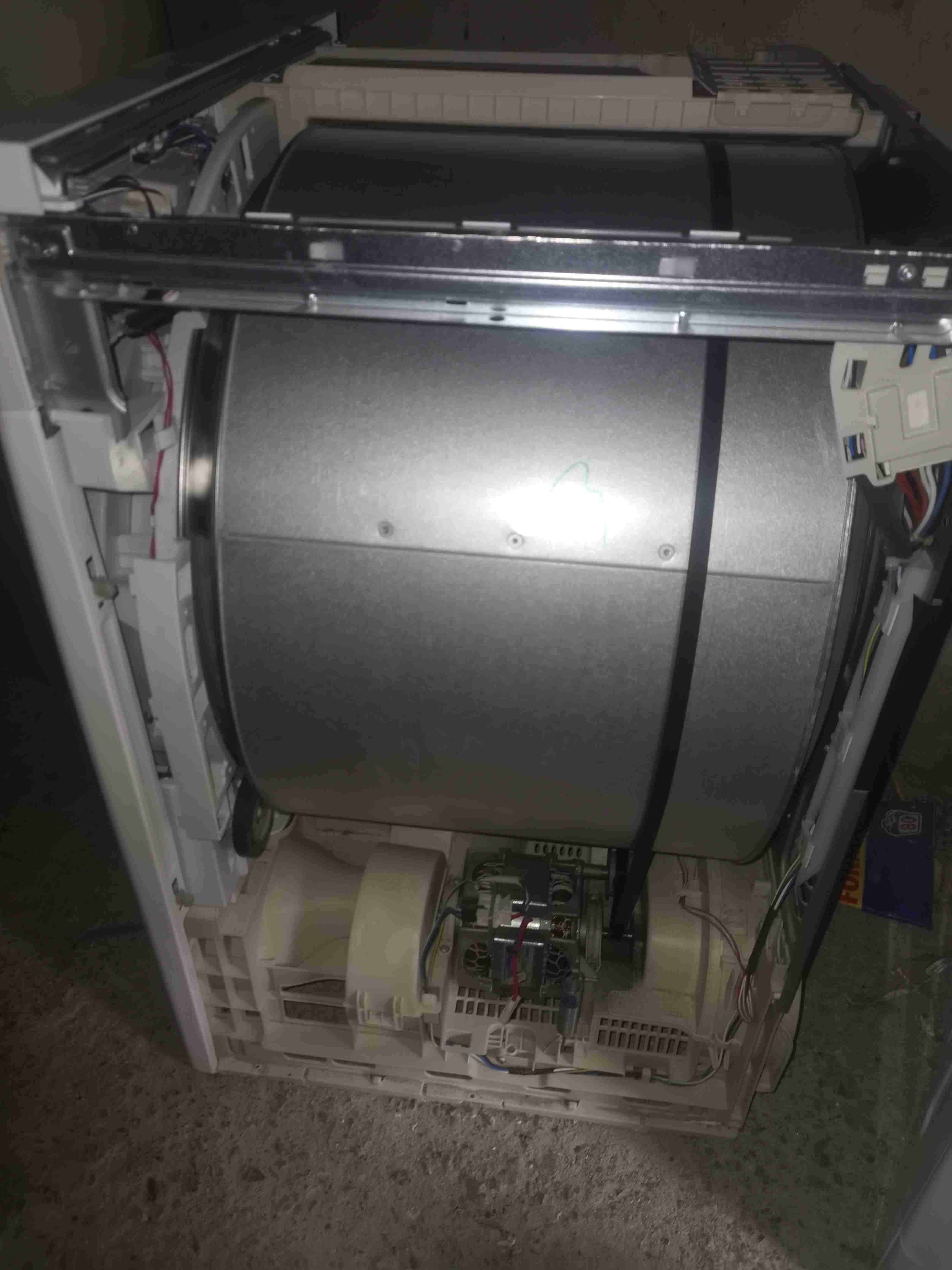

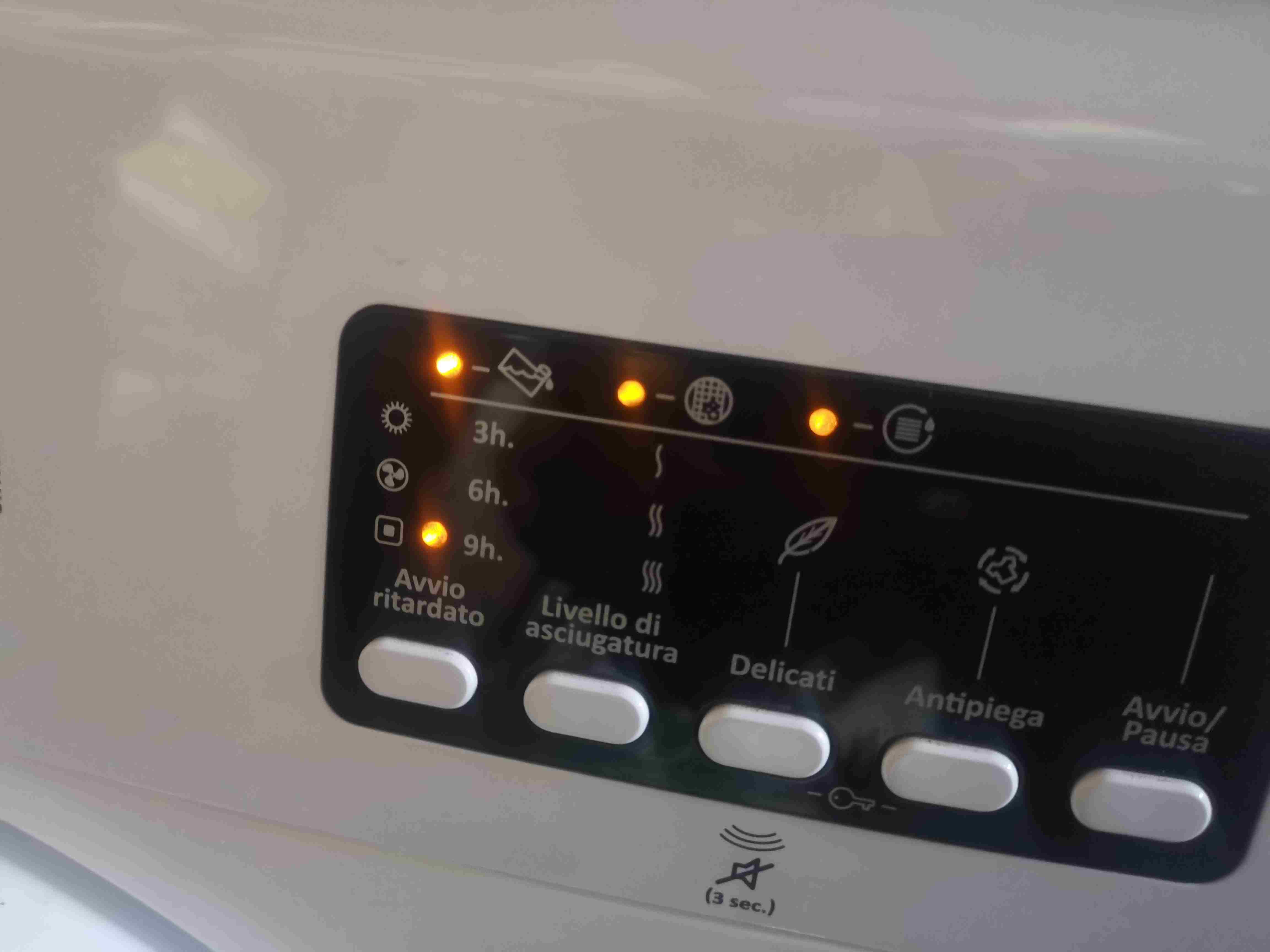

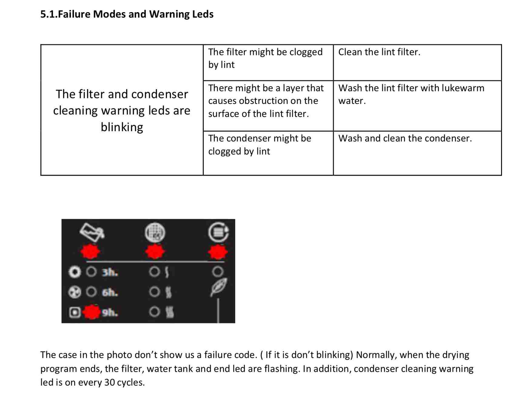

Cochy92 Inserito: 8 febbraio 2025 Segnala Inserito: 8 febbraio 2025 (modificato) Problema con AKAI Asciugatrice ASC8023V In pratica dopo l'avvio di qualsiasi programma il cestello gira x 10 secondi e si blocca dando dei biip, aleggo foto al momento che si blocca. Pulito tutti i filtri le varie tubazioni. L'unica cosa che noto è che mentre gira in, quell'arco di secondi il blocco, porta non e funzionante xk la porta la apro Cosa potrei controllare? Modificato: 8 febbraio 2025 da Cochy92
michpao Inserita: 9 febbraio 2025 Segnala Inserita: 9 febbraio 2025 Bisogna fare la manutenzione straordinaria, vedi questa, pulisci tutto come la vaschetta dell’acqua (quella della pompa posta dietro in basso).
Cochy92 Inserita: 9 febbraio 2025 Autore Segnala Inserita: 9 febbraio 2025 O pulito tutto, lo fa con qualsiasi programma, una domanda la mia macchia non al il compressore, o provato il condensatore di, spunto ma nulla
Cochy92 Inserita: 9 febbraio 2025 Autore Segnala Inserita: 9 febbraio 2025 O pulito tutto, lo fa con qualsiasi programma, una domanda la mia macchia non al il compressore, o provato il condensatore di, spunto ma nulla
Cochy92 Inserita: 9 febbraio 2025 Autore Segnala Inserita: 9 febbraio 2025 Si, cosa potrei controllare?
causicurti Inserita: 9 febbraio 2025 Segnala Inserita: 9 febbraio 2025 sicuro che la pulizia l'hai fatta su tutti i condotti? metti foto parte superiore.
Cochy92 Inserita: 25 marzo 2025 Autore Segnala Inserita: 25 marzo 2025 Dove sta la casetta rinaraccogli acqua
