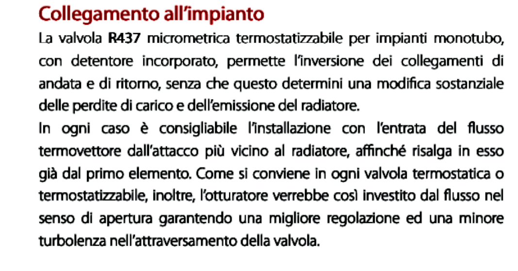

reka Inserita: 22 febbraio 2025 Segnala Inserita: 22 febbraio 2025 nei monotubo il detentore è più un bypass. se hai un termometro a contatto valido (o termocamera) dovresti togliere la testa termostatica per essere sicuro che sia tutto aperto e vedere come cambia la temperatura in uscita lavorando sul bypass, se in arrivo hai 70 e lo chiudi tutto devi avere 70 anche in uscita, man mano che lo apri dovrebbe diminuire in uscita e aumentare quella del termo. se non noti cambiamenti in uscita probabilmente hai il bypass che funziona e il problema è la circolazione nel termo (come già detto sonda messa male) chiaramente i cambiamenti non saranno immediati come con un miscelatore.
giovanni1946 Inserita: 22 febbraio 2025 Autore Segnala Inserita: 22 febbraio 2025 (modificato) 8 ore fa, reka ha scritto: nei monotubo il detentore è più un bypass. Però io cercavo di capire innanzitutto come interpretare lo schema della valvola. Difatti la manopola sembra che sia sul ritorno (blu) e il detentore sull'ingresso (rosso). Oppure sono questi colori che mi portano fuori strada? Però se la sonda è quella che porta la calda al radiatore, dovrebbe essere rossa. Mentre però, secondo la scheda, l'ingresso è quello più vicino al radiatore... e cioè quello a dx. Boh... secondo me c'è qualcosa che non quadra. Modificato: 22 febbraio 2025 da giovanni1946
Stefano Dalmo Inserita: 22 febbraio 2025 Segnala Inserita: 22 febbraio 2025 (modificato) Questa valvola permette l'inversione dell'ingresso . Però è bene seguire lo schema di ingresso in foto . E leggi bene l'avvertenza . Modificato: 22 febbraio 2025 da Stefano Dalmo
giovanni1946 Inserita: 22 febbraio 2025 Autore Segnala Inserita: 22 febbraio 2025 2 ore fa, Stefano Dalmo ha scritto: Questa valvola permette l'inversione dell'ingresso . Però è bene seguire lo schema di ingresso in foto . E leggi bene l'avvertenza . La domanda sorge spontanea: perché prima dicono che è preferibile l'ingresso più vicino al radiatore e però nello schema lo mettono nel punto più distante dal radiatore? Va bene che precisano che è permessa l'inversione dei collegamenti... però l'incongruenza rimane.
reka Inserita: 23 febbraio 2025 Segnala Inserita: 23 febbraio 2025 non mi pare un'incongruenza anzi, spiegano anche perchè è preferibile. comunque finche non fai verifiche sulla circolazione del tuo è inutile ipotizzare cose..
robertice Inserita: 23 febbraio 2025 Segnala Inserita: 23 febbraio 2025 32 minuti fa, reka ha scritto: anzi, spiegano anche perchè Giusto
