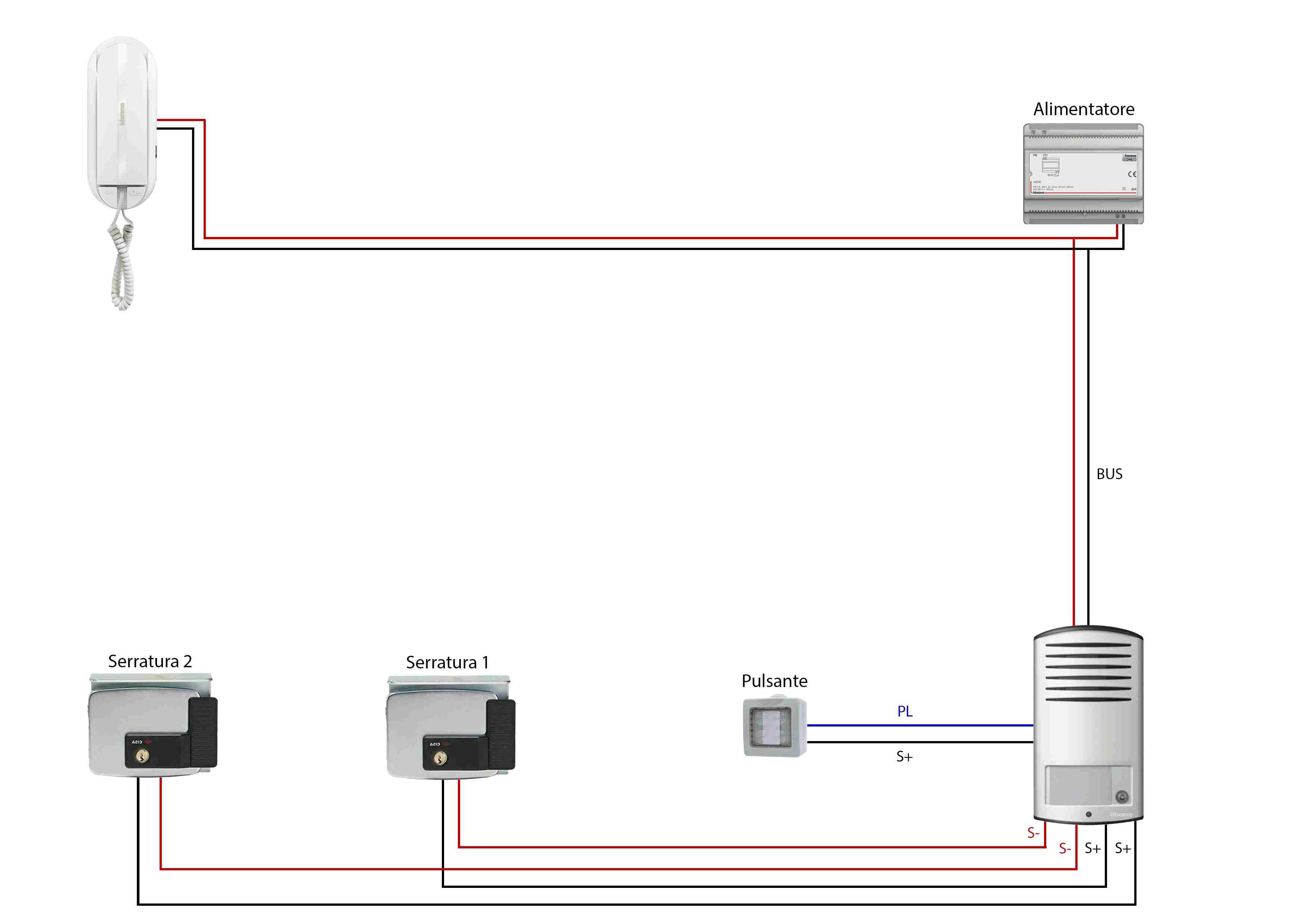

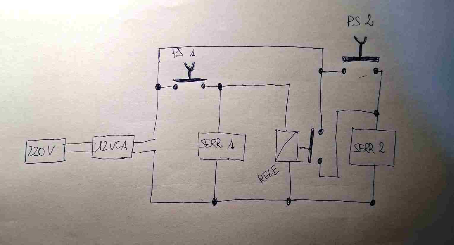

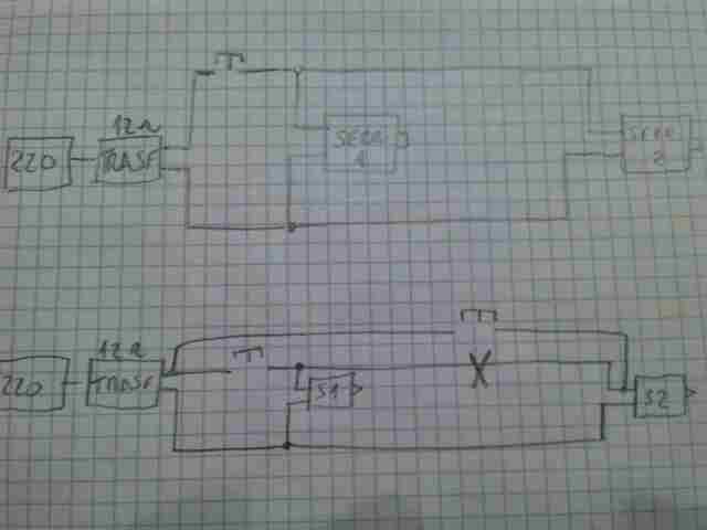

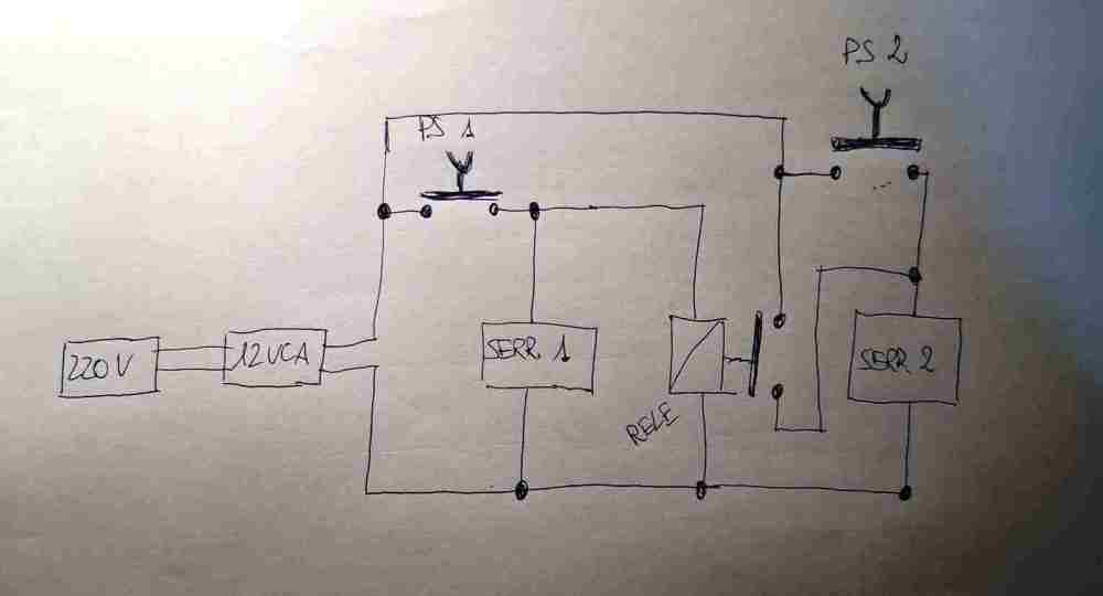

Unerak Inserito: 9 febbraio 2025 Segnala Inserito: 9 febbraio 2025 (modificato) Salve! Ho un problema con l apertura di due portoni con elettro serrature. Mi spiego: al momento ho in funzione il circuito che vedete nella parte superiore della foto allegata, cioè il pulsante presente all interno della scala apre contemporaneamente entrambi i portoni (ed anche col pulsante del citofono). Ho installato un pulsante tra i due portoni (nel vialetto per intenderci, figura inferiore) in parallelo al primo. Il problema ė che premendolo ovviamente apre anche il portone alle spalle mentre io vorrei che aprisse solo il secondo portone (altrimenti sarebbe inutile tornare indietro a chiudere il primo portone!). Con un diodo che blocchi la tensione di ritorno non funziona visto che la corrente é alternata (ed ho provato a metterlo li dove ho disegnato una grossa X) Probabilmente serve un relè ma non saprei dove collegarlo, chi può aiutarmi per favore?? Modificato: 10 febbraio 2025 da Maurizio Colombi Unificata la formattazione del testo.
Ivan Botta Inserita: 9 febbraio 2025 Segnala Inserita: 9 febbraio 2025 Spostiamo prima di tutto la discussione nel forum citofoni che è quello più adatto. A seguire lo schema che dovrebbe risolvere il tuo problema. Con PS1 apri entrambi i portoni, con PS2 apri solo il secondo. Il relè deve avere bobina a 12 Vca. Facci sapere come va.
Unerak Inserita: 9 febbraio 2025 Autore Segnala Inserita: 9 febbraio 2025 2 ore fa, Ivan Botta ha scritto: Spostiamo prima di tutto la discussione nel forum citofoni che è quello più adatto. A seguire lo schema che dovrebbe risolvere il tuo problema. Con PS1 apri entrambi i portoni, con PS2 apri solo il secondo. Il relè deve avere bobina a 12 Vca. Facci sapere come va. Grazie della risposta, in poche parole dovrei aprire dall'unitá interna tutte e due le serrature, e dal pulsante esterno in giardino solo la serratura 1 cioé il cancelletto. Perche come é collegato adesso il pulsante esterno mi apre tutte e due le serrature e non vorrei questo. Questo schema sembra fare il caso mio, pero ho bisogno di aiuto per capire meglio, perche vorrei capire anche come collegare il citofono a tutto questo. Io ho un citofono bticino a 2 fili, adesso le allego tutto lo schema di come e' collegato.
