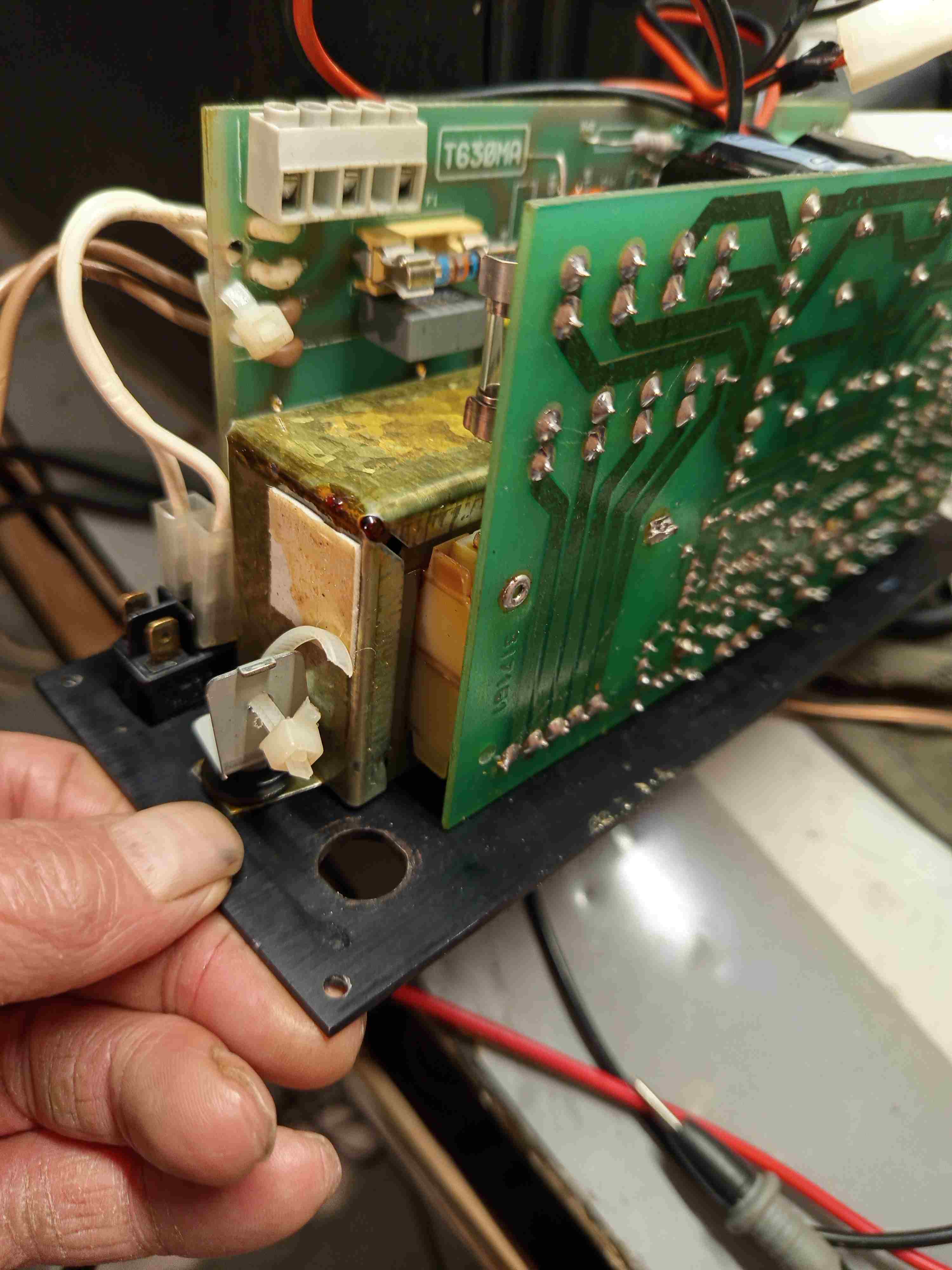

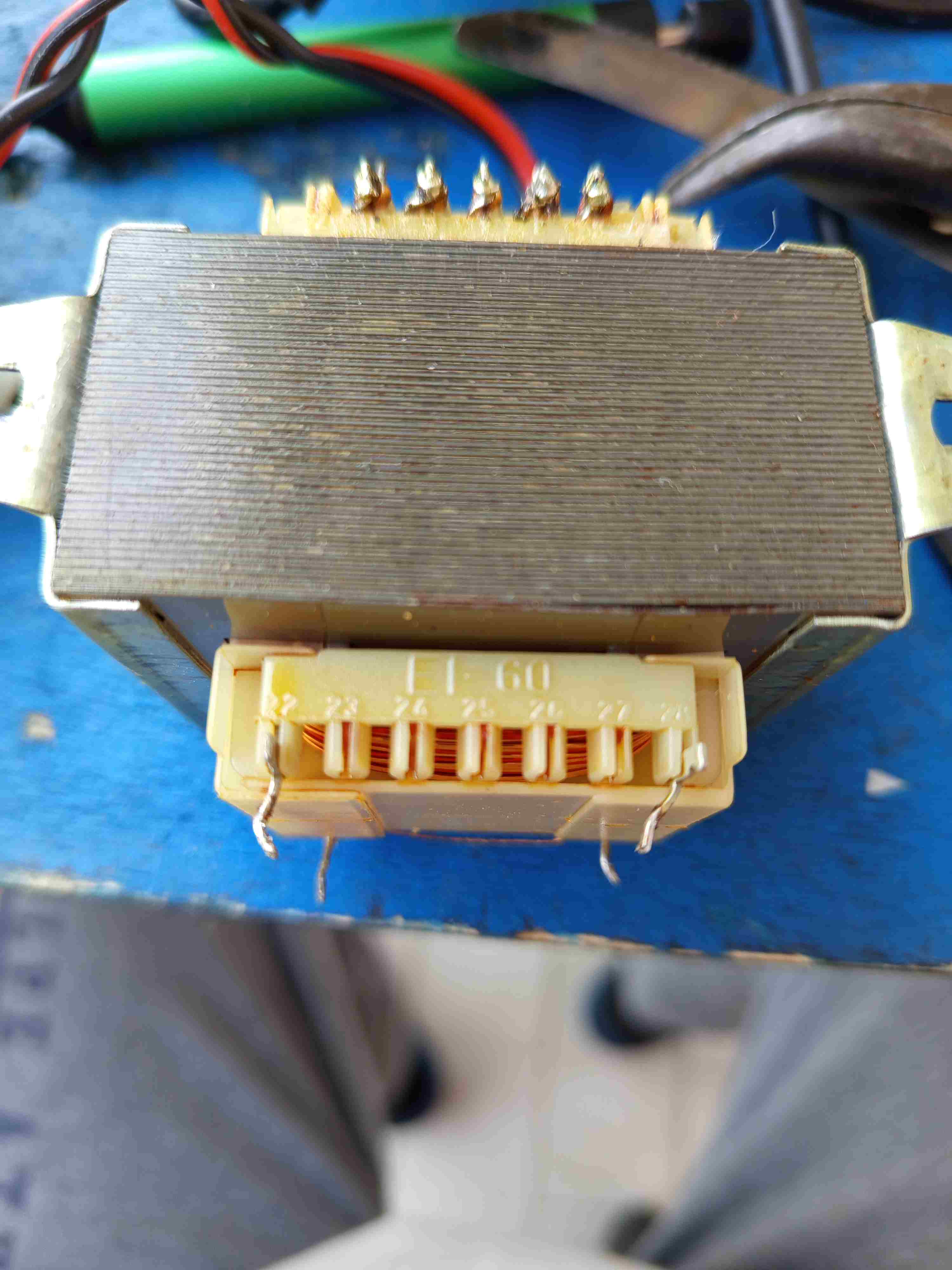

giada08 Inserito: 9 febbraio 2025 Segnala Inserito: 9 febbraio 2025 Buonasera Sono in cerca dello schema elettrico per la cassa amplificata della General music mp60-a si è bruciato l'alimentatore e ha cinque uscite
Riccardo Ottaviucci Inserita: 9 febbraio 2025 Segnala Inserita: 9 febbraio 2025 secondo me ti conviene farlo riavvolgere
Nik-nak Inserita: 9 febbraio 2025 Segnala Inserita: 9 febbraio 2025 Cosa i 1 ora fa, giada08 ha scritto: si è bruciato l'alimentatore e ha cinque uscite Intendi dire che il trasformatore non genera le tensioni alternate a secondario? Hai verificato la continuità a primario?
Nik-nak Inserita: 10 febbraio 2025 Segnala Inserita: 10 febbraio 2025 3 ore fa, giada08 ha scritto: E propio bruciato Ha preso fuoco, ed hai usato l'estintore? Scherzi a parte, ripeto: 8 ore fa, Nik-nak ha scritto: Hai verificato la continuità a primario? Ti chiedo di fare questo controllo, perché nel caso sia interrotto, è probabile che il fusibile termico collegato in serie al primario, sia intervenuto, ed in questo caso con un po di pazienza si riesce a ripristinare, sostituendo il fusibile termico.
