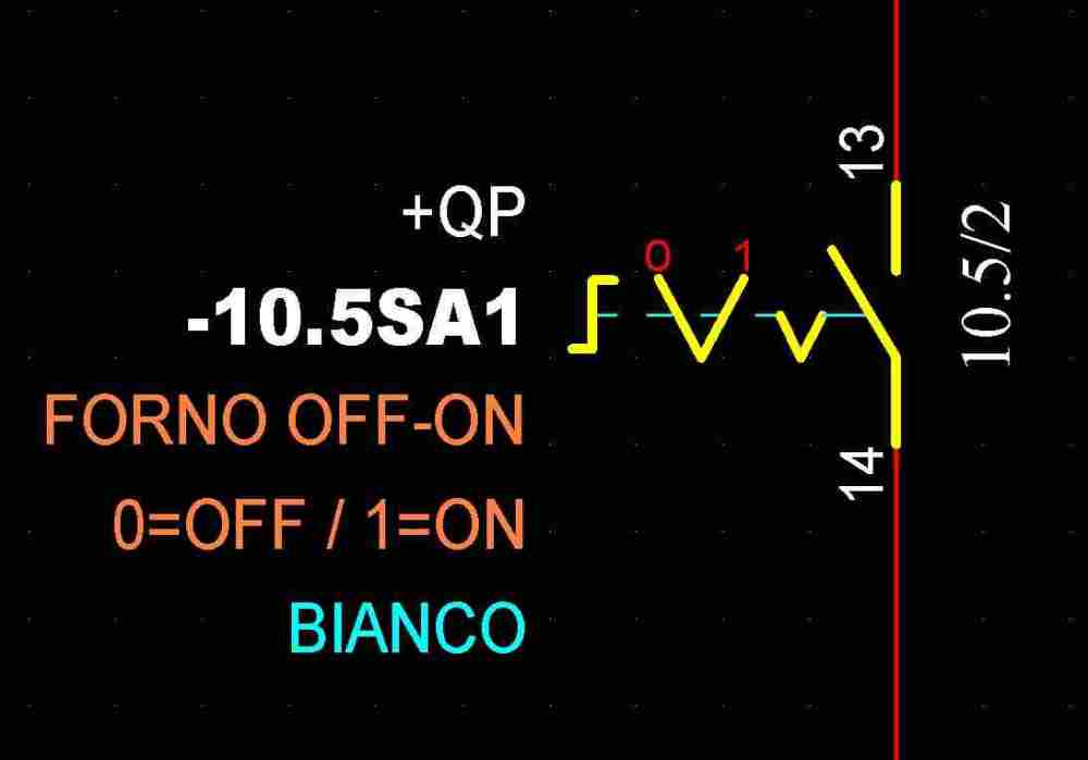

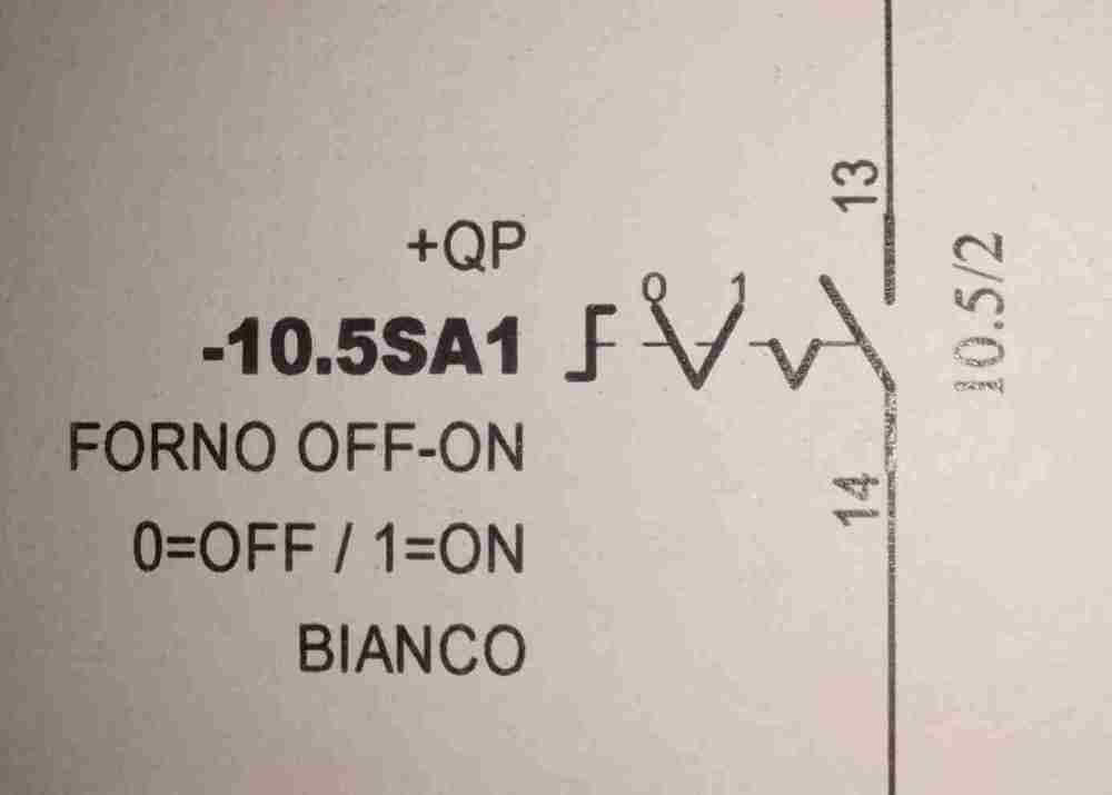

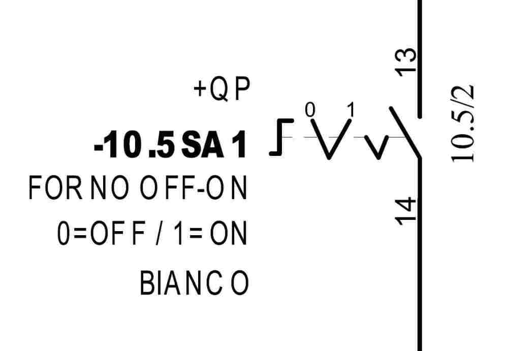

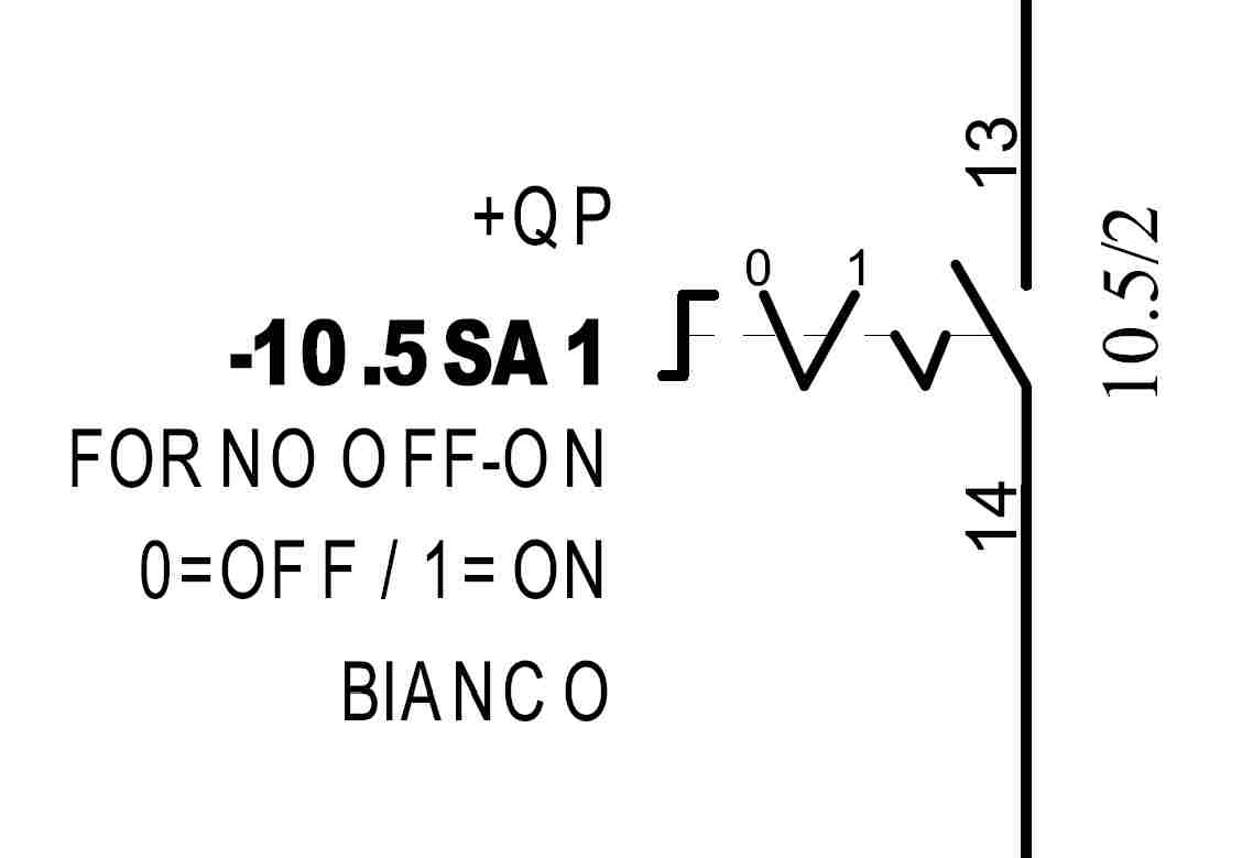

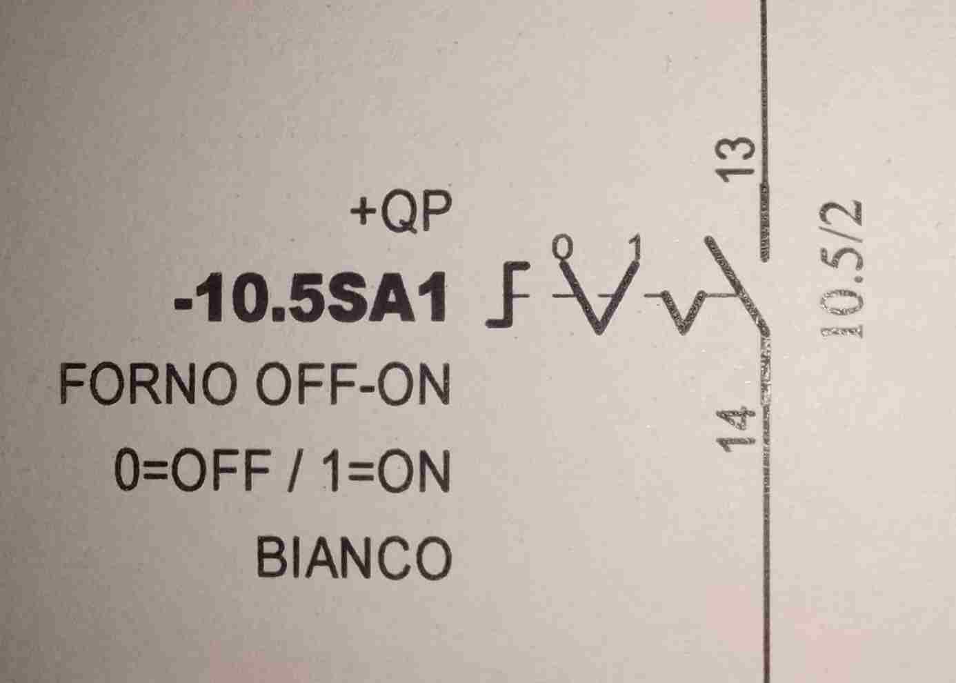

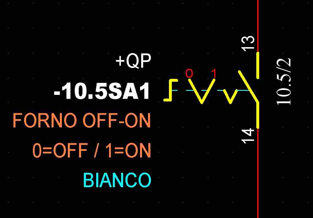

Problemino SEE Electrical Expert - Stampa Spessore Linee
Buongiorno a tutti;
non capisco cosa sbaglio; quando creo un PDF usando Stampa e cliccando sul pulsante “Diapositiva Standard” le linee del file PDF differiscono per spessore sia dal progetto che dalla stampa cartacea.
Qui sotto un esempio:
Questa è la foto della stampa, si nota il simbolo con spessore di linea più grosso:
Questo è lo screenshot dello schema, si nota il simbolo con spessore di linea più grosso (colore giallo):
Questo è lo screenshot del PDF, collegamento e simbolo tutto con lo stesso spessore! 😞
Modificato: da mapa.cd
  • mapa.cd changed the title to Problemino SEE Electrical Expert - Stampa Spessore Linee
