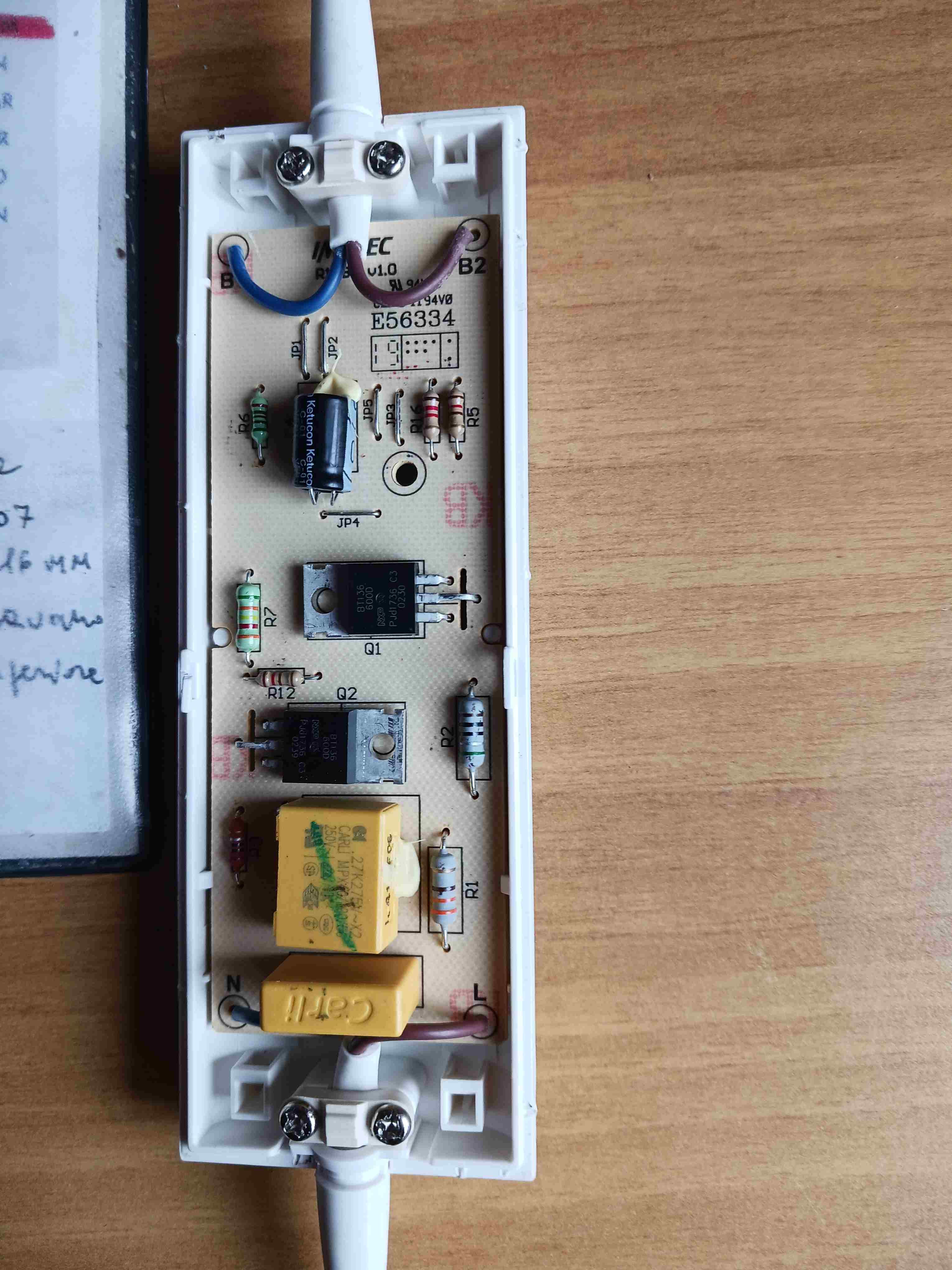

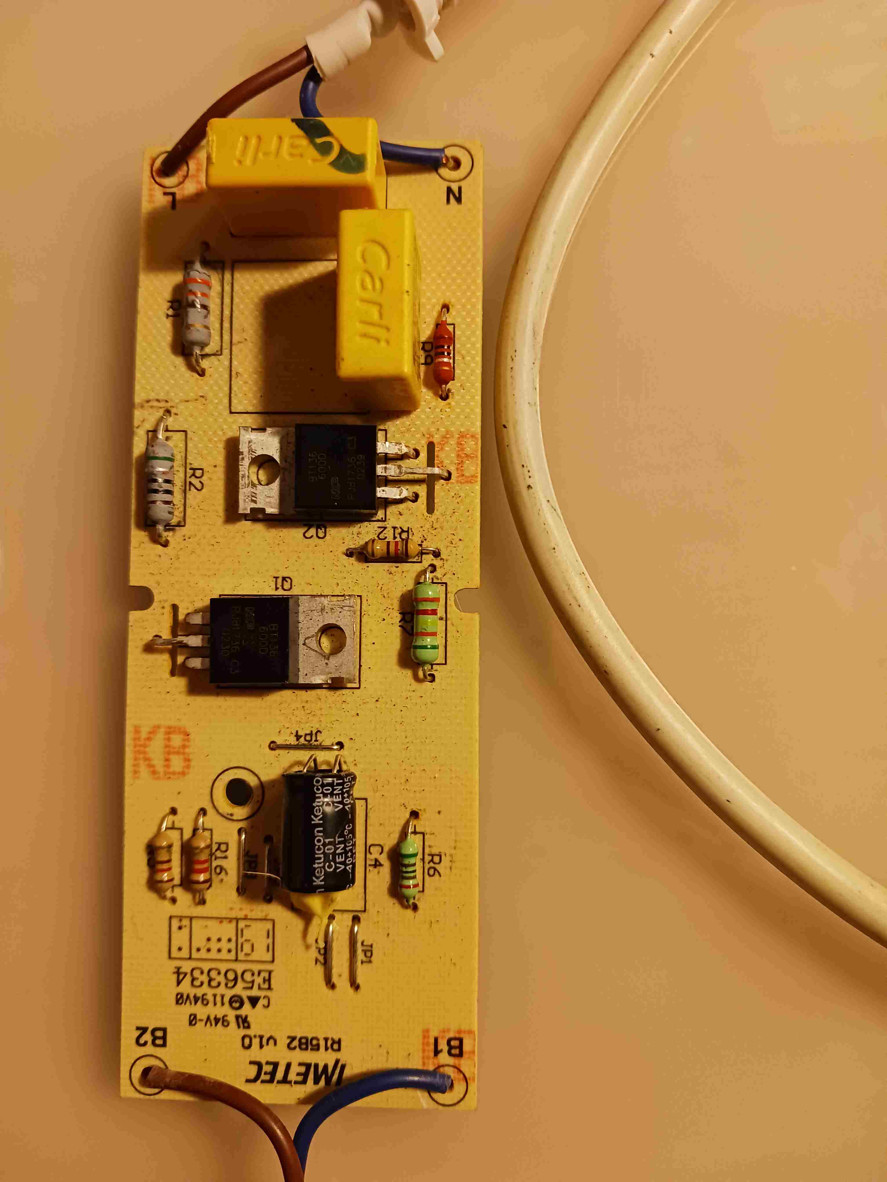

elia2016 Inserito: 11 febbraio 2025 Segnala Inserito: 11 febbraio 2025 Ciao ragazzi ,ho un termoforo rettangolare da mettere sul materasso,purtroppo da ieri non scalda piu' ,la pulsantiera in foto ha iniziato a lampeggiare il segno del pulsante ,al centro dei numeri in circolo ,se c'e' qualcuno che mi puo' dire che cosa posso fare e' ben accetto. il segno al centro lampeggia anche da cordone staccato dal termoforo ciao a presto
tesla88 Inserita: 11 febbraio 2025 Segnala Inserita: 11 febbraio 2025 Verificherei i condensatori "gialli", di solito questi prodotti hanno la parte "logica" alimentata tramite caduta capacitiva, spesso succede che questi condensatori col tempo diminuiscano di capacità, non riuscendo più ad alimentare correttamente la parte logica (che credo si trovi nella parte "sotto" la scheda)
elia2016 Inserita: 11 febbraio 2025 Autore Segnala Inserita: 11 febbraio 2025 Ciao tesla88,domani vado a comprare i condensatori e poi ti faro' sapere grazie
Nik-nak Inserita: 11 febbraio 2025 Segnala Inserita: 11 febbraio 2025 Verifica l'elemento riscaldante, in pratica controlla che resistenza hai sui due pin che vanno alla coperta.
elia2016 Inserita: 11 febbraio 2025 Autore Segnala Inserita: 11 febbraio 2025 Ciao tesla88,domani vado a comprare i condensatori e poi ti faro' sapere grazie Nik-nak provero' anche il tuo metodo ,le provo tutte Grazie
tesla88 Inserita: 11 febbraio 2025 Segnala Inserita: 11 febbraio 2025 In effetti dal manuale sembra che potrebbe esserci un problema all'elemento riscaldante o alla connessione tra comando ed elemento riscaldante, ho suggerito la prova dei condensatori perchè tante volte se non arriva la giusta tensione all'elettronica, questa fa cose strane... però sembrerebbe più come dice nik-nak
elia2016 Inserita: 11 febbraio 2025 Autore Segnala Inserita: 11 febbraio 2025 Ciao tesla88,domani vado a comprare i condensatori e poi ti faro' sapere grazie
elia2016 Inserita: 11 febbraio 2025 Autore Segnala Inserita: 11 febbraio 2025 Ragazzi io cambio tutto quello che mi avete detto ,voi due .Grazie Ciao tesla88,domani vado a comprare i condensatori e poi ti faro' sapere grazie
elia2016 Inserita: 11 febbraio 2025 Autore Segnala Inserita: 11 febbraio 2025 Pero' la mia ignoranza nell'elettronica mi fa capire quali sono i condensatori ceramici ,pero' non capisco quali sono i due resistori riscaldandi ,mica sono per caso i due resistori R5 e R6,ciao,scusatemi se approfitto della vostra disponibilita'
Nik-nak Inserita: 11 febbraio 2025 Segnala Inserita: 11 febbraio 2025 Prima di cambiare componenti, fai la verifica che ti ho detto, che è a costo zero. Poi una volta fatta questa verifica, si valuta come procedere.
elia2016 Inserita: 12 febbraio 2025 Autore Segnala Inserita: 12 febbraio 2025 Buongiorno ,l'elemento riscaldante ( la resistenza della coperta ,se ho ben capito (io sono solo un elettricista ,e di elettronica non ne capisco nulla) e' di 4,70 megahom BUONA GIORNATA
Nik-nak Inserita: 12 febbraio 2025 Segnala Inserita: 12 febbraio 2025 34 minuti fa, elia2016 ha scritto: e' di 4,70 megahom Il problema è quello. Prova a collegare al posto dell'elemento riscaldante, una lampadina ad incandescenza, non a led di potenza pari a quella della termocoperta, o anche meno (secondo me una da 60W può bastare) e vedi come si comporta.
elia2016 Inserita: 12 febbraio 2025 Autore Segnala Inserita: 12 febbraio 2025 Ciao NiK-NaK,ho fatto la prova che mi hai consigliato ,appena premo il pulsante di accensione la lampadina si accende per 2/3 secondi e poi quando si mette a lampeggiare in blu il segno del pulsante ,la lampadina si spegne
Nik-nak Inserita: 12 febbraio 2025 Segnala Inserita: 12 febbraio 2025 Da quanti watt è la termocoperta? Per essere sicuri di replicare l'elemento riscaldante, dovresti applicare un carico uguale watt più, watt meno, per metterti nelle condizioni normali di lavoro Visto il costo, puoi provare a sostituire il condensatore giallo coricato, che suppongo faccia parte del circuito di alimentazione dell'elettronica. L'altro giallo, mi sembra collegato in parallelo alla line elettrica. Posta una foto della scheda lato pulsanti, per capire che tipo di elettronica è montata.
elia2016 Inserita: 12 febbraio 2025 Autore Segnala Inserita: 12 febbraio 2025 Ciao ecco il retro della pulsantiera
Riccardo Ottaviucci Inserita: 12 febbraio 2025 Segnala Inserita: 12 febbraio 2025 4 ore fa, elia2016 ha scritto: e' di 4,70 megahom troppi, è quasi interrotta
elia2016 Inserita: 12 febbraio 2025 Autore Segnala Inserita: 12 febbraio 2025 Ciao ecco il retro della pulsantiera, gli ohm sono 4700 vi ringrazio tutti quanti ciao
Nik-nak Inserita: 12 febbraio 2025 Segnala Inserita: 12 febbraio 2025 Da 4.7Mohm a 4.7Kohm, le cose cambiano. Fai una foto al retro della scheda, lato saldature cioè opposto a quello che hai postato, per capire cosa c'è sotto.
elia2016 Inserita: 12 febbraio 2025 Autore Segnala Inserita: 12 febbraio 2025 Ciao ecco il retro della pulsantiera, gli ohm sono 4700 sono 4.7 megahom
elia2016 Inserita: 12 febbraio 2025 Autore Segnala Inserita: 12 febbraio 2025 Ciao ecco il retro della pulsantiera, gli ohm sono 4700 Scusami ho sbagliato ,ho rifatto la foto gia' mandata ,quando il cellulare e' carico posto la foto del retro
elia2016 Inserita: 12 febbraio 2025 Autore Segnala Inserita: 12 febbraio 2025 Ciao ecco il retro della pulsantiera, gli ohm sono 4700 Ho cambiato tester e ho preso la misura degli ohm per ben tre volte e mi ha sempre segnato 0.470 megahom,ciao e scusate il casino che ho combinato
Nik-nak Inserita: 12 febbraio 2025 Segnala Inserita: 12 febbraio 2025 30 minuti fa, elia2016 ha scritto: mi ha sempre segnato 0.470 megahom Con elemento riscaldante scollegato dalla scheda elettronica, giusto?
Dumah Brazorf Inserita: 12 febbraio 2025 Segnala Inserita: 12 febbraio 2025 (modificato) R1 è distrutta. Controllarle un po' tutte 'ste resistenze. Modificato: 12 febbraio 2025 da Dumah Brazorf
elia2016 Inserita: 12 febbraio 2025 Autore Segnala Inserita: 12 febbraio 2025 ok,le cambio tutte e vi faro' sapere grazie
