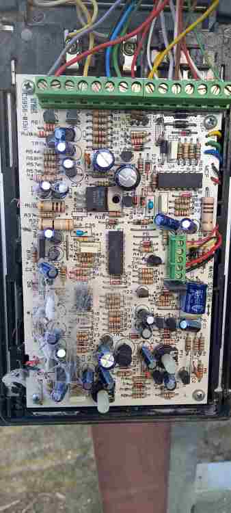

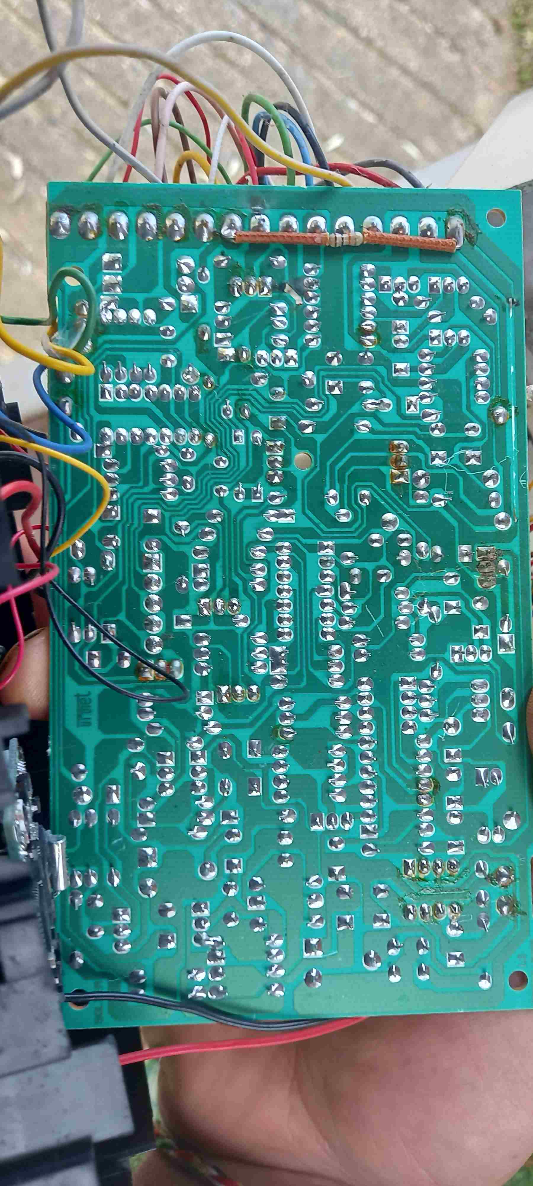

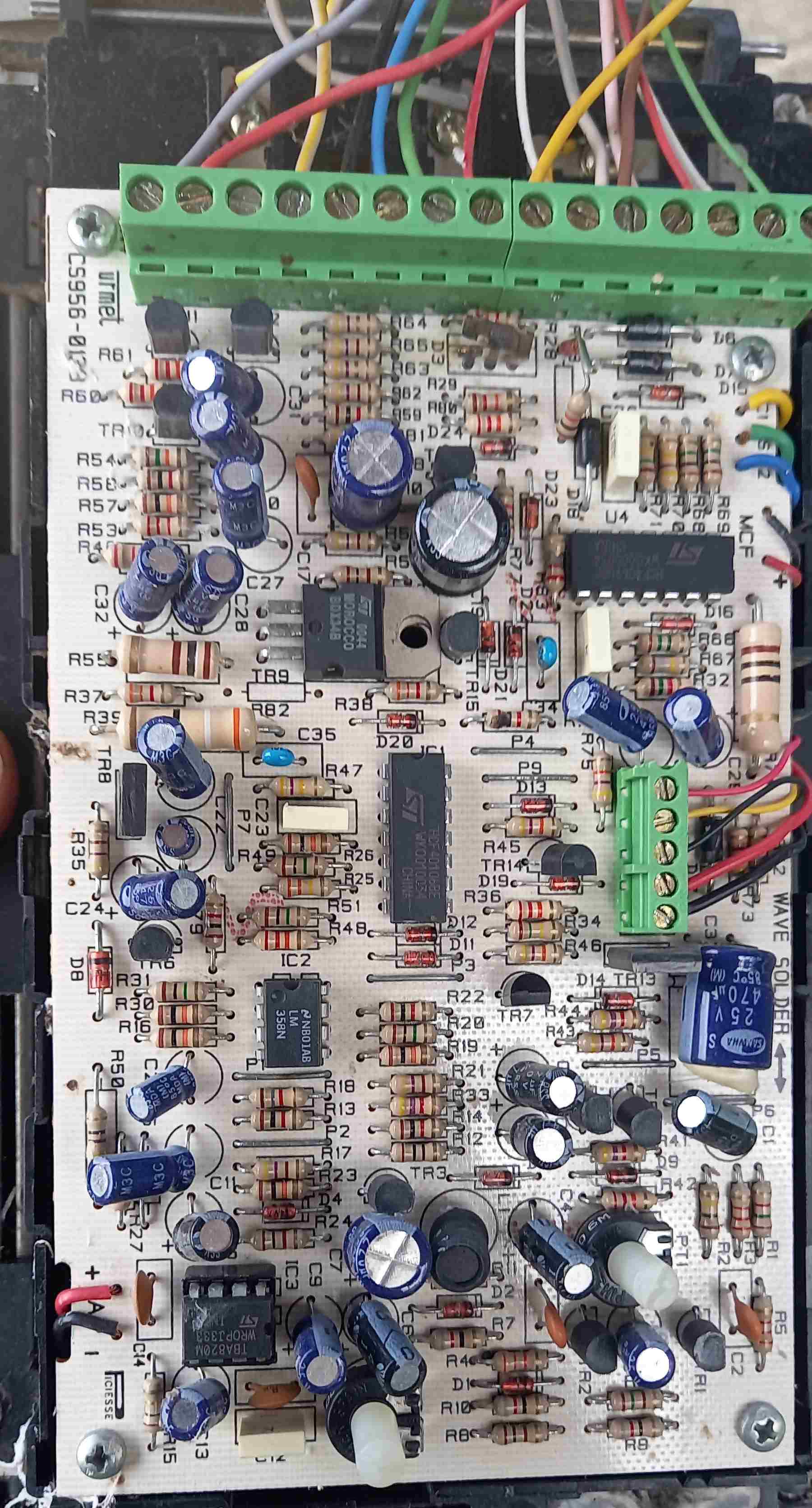

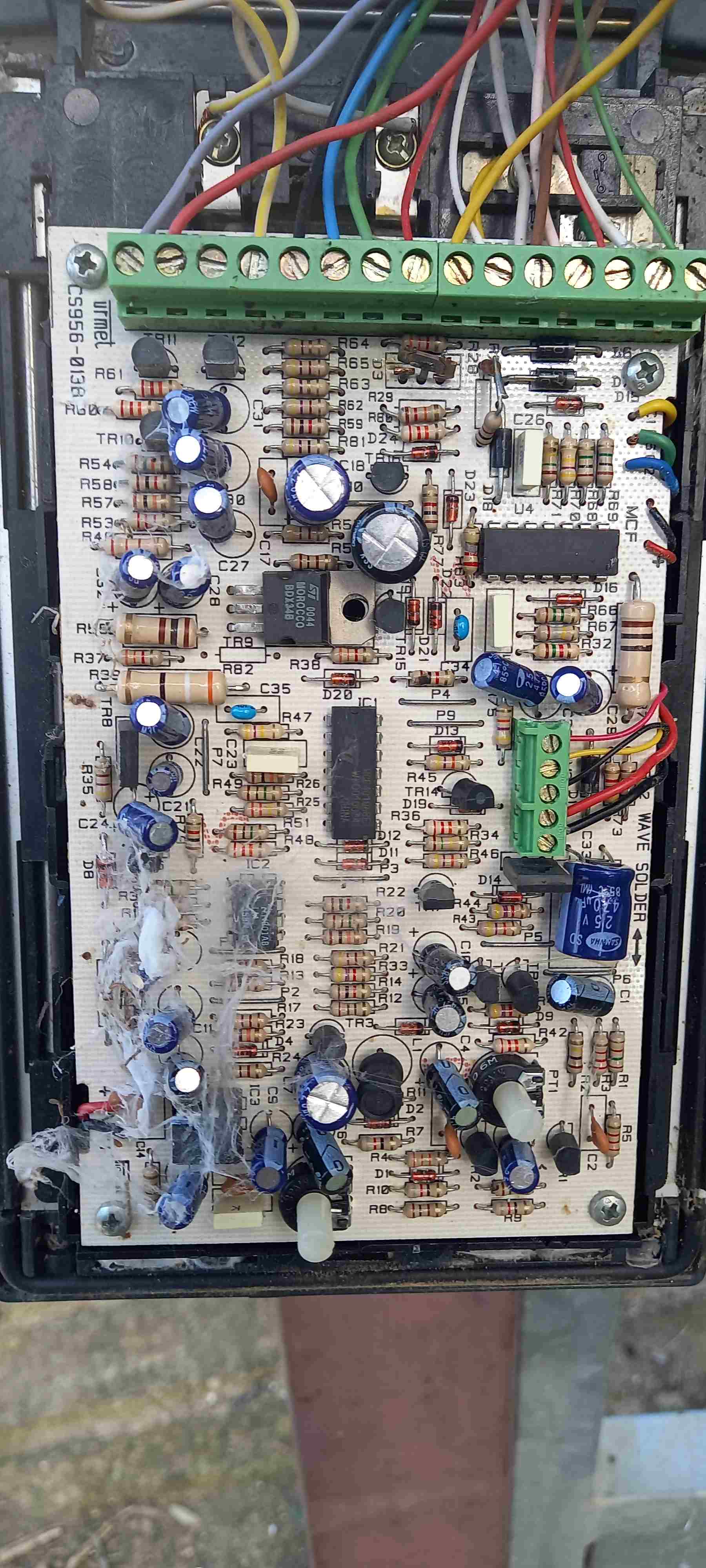

xdiagor Inserito: 11 febbraio 2025 Segnala Inserito: 11 febbraio 2025 (modificato) salve, dopo un temporale e relativi fulmini, il video citofono non funziona più. l'alimentatore aveva fusibili e qualche pnp bruciati e la pulsantiera ha un transistor esploso (D3). I diagrammi non sono riuscito a trovarli online, qualche suggerimento per risolvere? grazie Modificato: 11 febbraio 2025 da xdiagor
mrgianfranco Inserita: 11 febbraio 2025 Segnala Inserita: 11 febbraio 2025 11 minuti fa, xdiagor ha scritto: la pulsantiera ha un transistor esploso e qualche resistenza arrostita sembrerebbe...però se vuoi che chi conosce il sistema ti aiuti dovresti come primo indicare marca e modello del citofono e anche fare una foto senza un chilo di ragnatele attaccate!
tesla88 Inserita: 11 febbraio 2025 Segnala Inserita: 11 febbraio 2025 da come è siglato penso più a un diodo (doppio)
xdiagor Inserita: 11 febbraio 2025 Autore Segnala Inserita: 11 febbraio 2025 17 minutes ago, mrgianfranco said: e qualche resistenza arrostita sembrerebbe...però se vuoi che chi conosce il sistema ti aiuti dovresti come primo indicare marca e modello del citofono e anche fare una foto senza un chilo di ragnatele attaccate! eseguito. modello sch.956/12 | urmet domus kit 956/12 la scheda da manuale invece sch. 956/112 sotto uno stralcio del manuale
xdiagor Inserita: 11 febbraio 2025 Autore Segnala Inserita: 11 febbraio 2025 27 minutes ago, mrgianfranco said: e qualche resistenza arrostita sembrerebbe le cambio prima possibile, come r15,r84, d24 ecc
