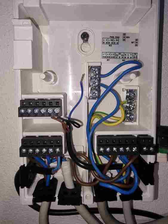

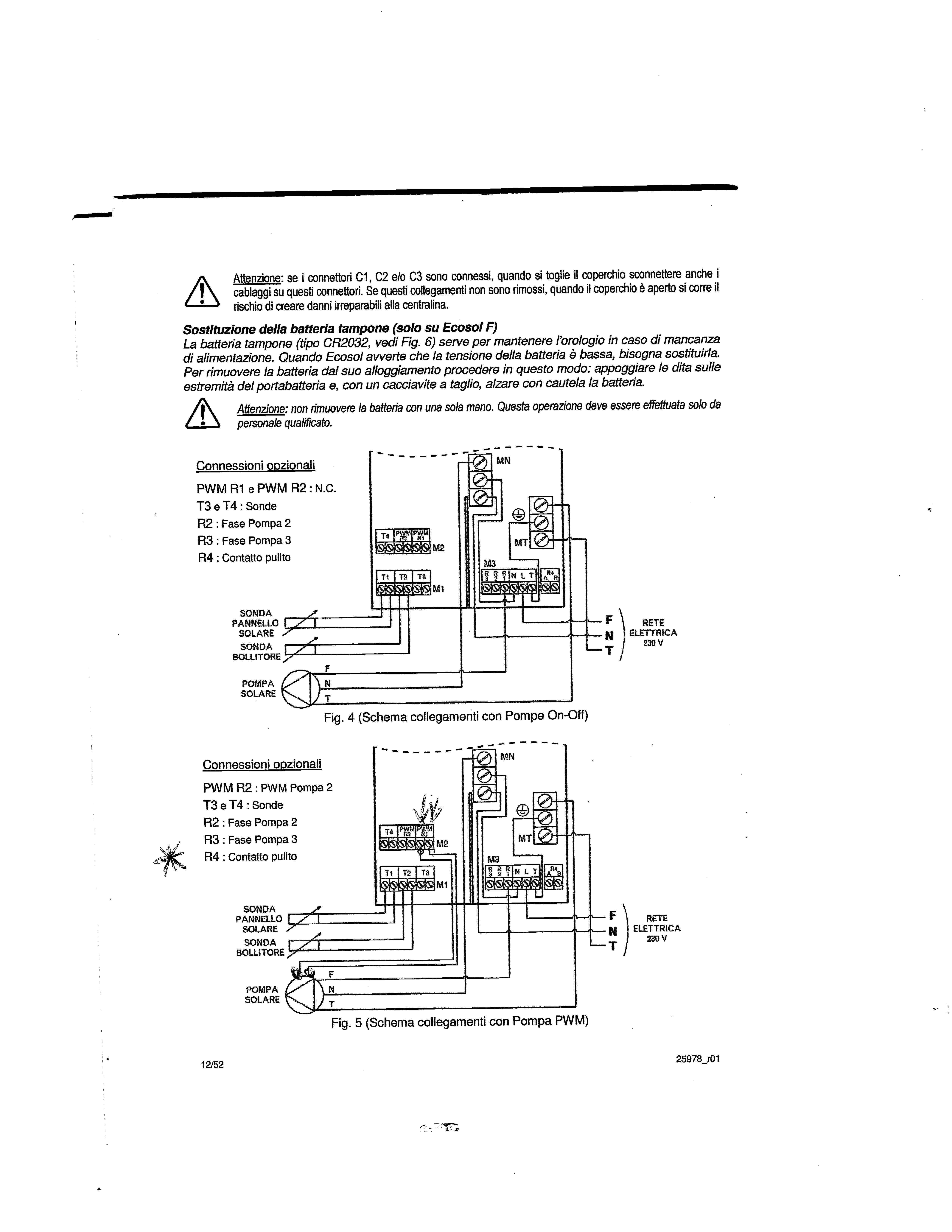

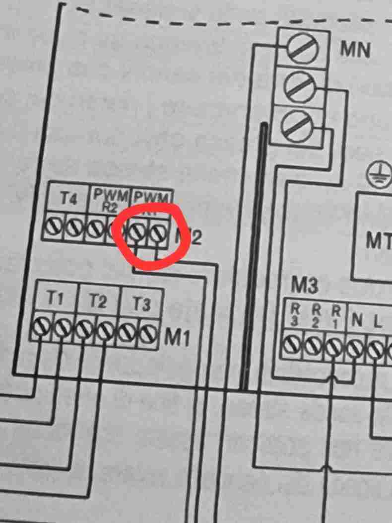

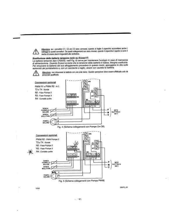

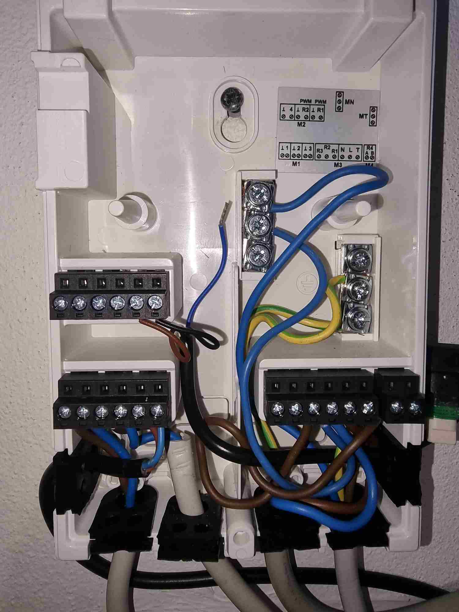

Collegamento PWM a centralina pannelli solari termici
Buongiorno a tutti ho un impianto solare per l'acqua calda ed ho installato una nuova centralina marca ECOSOL alla quale ci si può collegare la modulazione PWM, in grado di  far aumentare o diminuire la velocità della pompa in funzione della richiesta.
Anche la pompa, che è una grundfos alpha 1 L, è munita dell'attacco PWM.
Ora non risco a capire come fare il collegamento tra la centralina e la pompa.
Dalla pompa, oltre ai fili per dare corrente,  escono altri 3 fili, uno di colre NERO - AZZURRO - MARRONE e come vedete dalla foto  ho collegato quello MARRONE e quello NERO, ma l'azzurro non riesco a capire dove collegarlo anche perchè dallo schema ci sono solo 2 fili
Qualcuno mi sa dire come fare il collegamento? ......................... grazie a tutti
CENTRALINA.thumb.jpg.c185c66d7e6be4c184407186b0b0e84a.jpg.
schema centralina.jpg
Modificato: da MAXXIMO62
per abilitare la regolazione PWM i collegamenti sono:
Ingresso segnale= Marrone
Riferimento del segnale= Blu
Uscita segnale Nero (non collegare, serve per eventuale feedback) e attenzione va isolato per evitare che vada a toccare tensioni di rete!!
vedi pagina 287 capitolo 7.1  del manuale della pompa
Grazie per la gentile risposta, dunque nel pratico metto a destra il filo color MARRONE mentre a sinistra quello AZZURRO................ giusto!!! mentre il filo di color nero lo isolo con il nastro isolante.................. giusto?
Grazie ancora per la gentile risposta
Modificato: da MAXXIMO62
