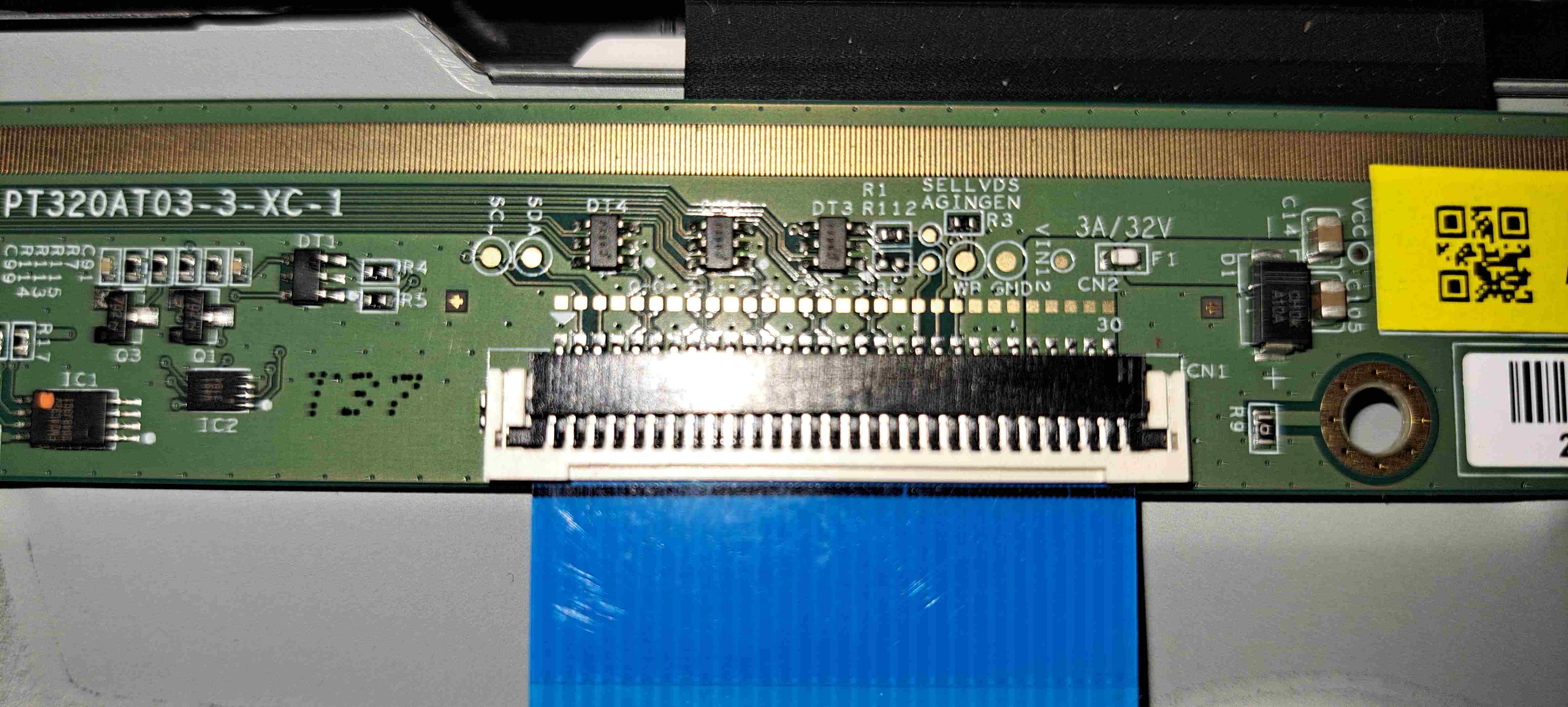

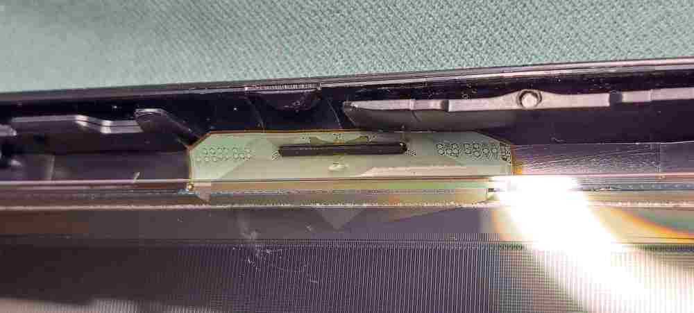

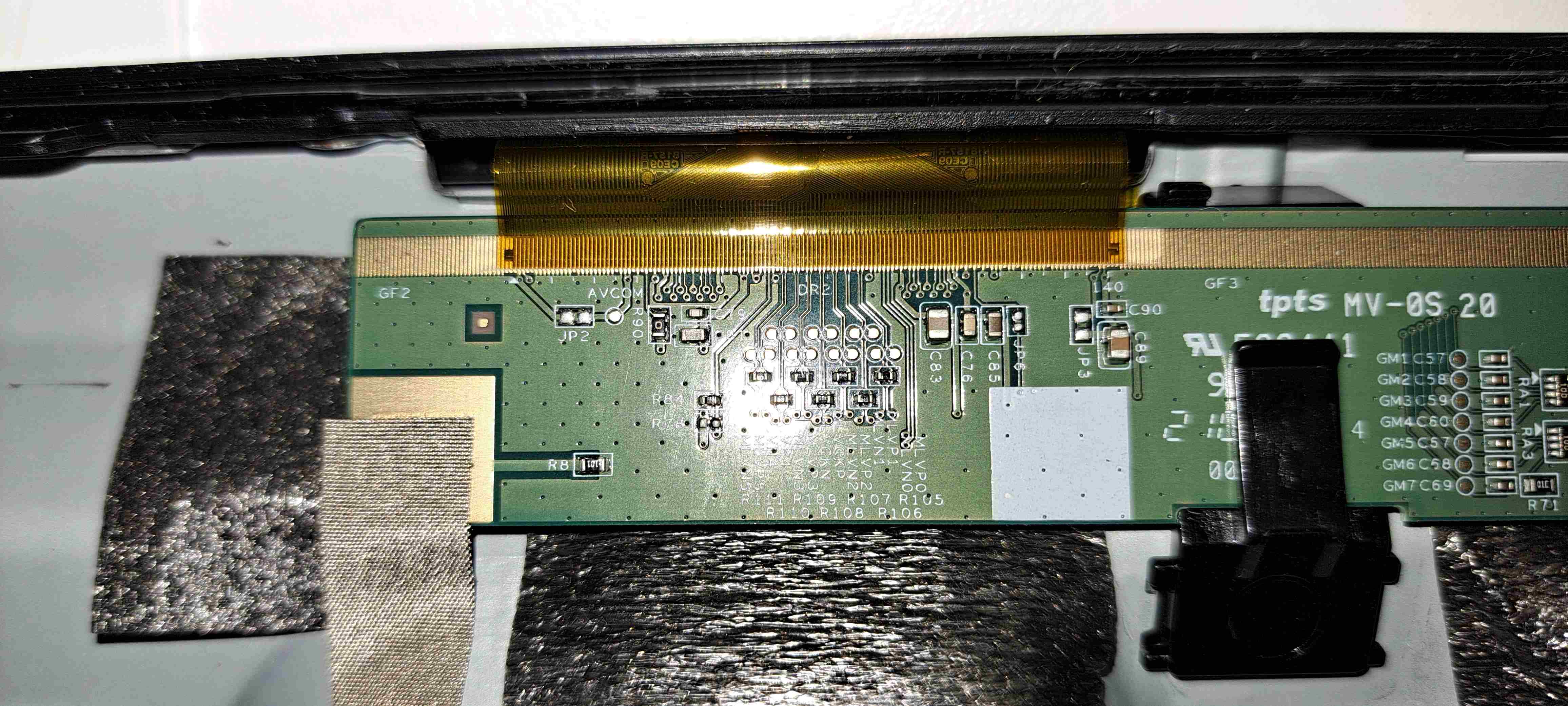

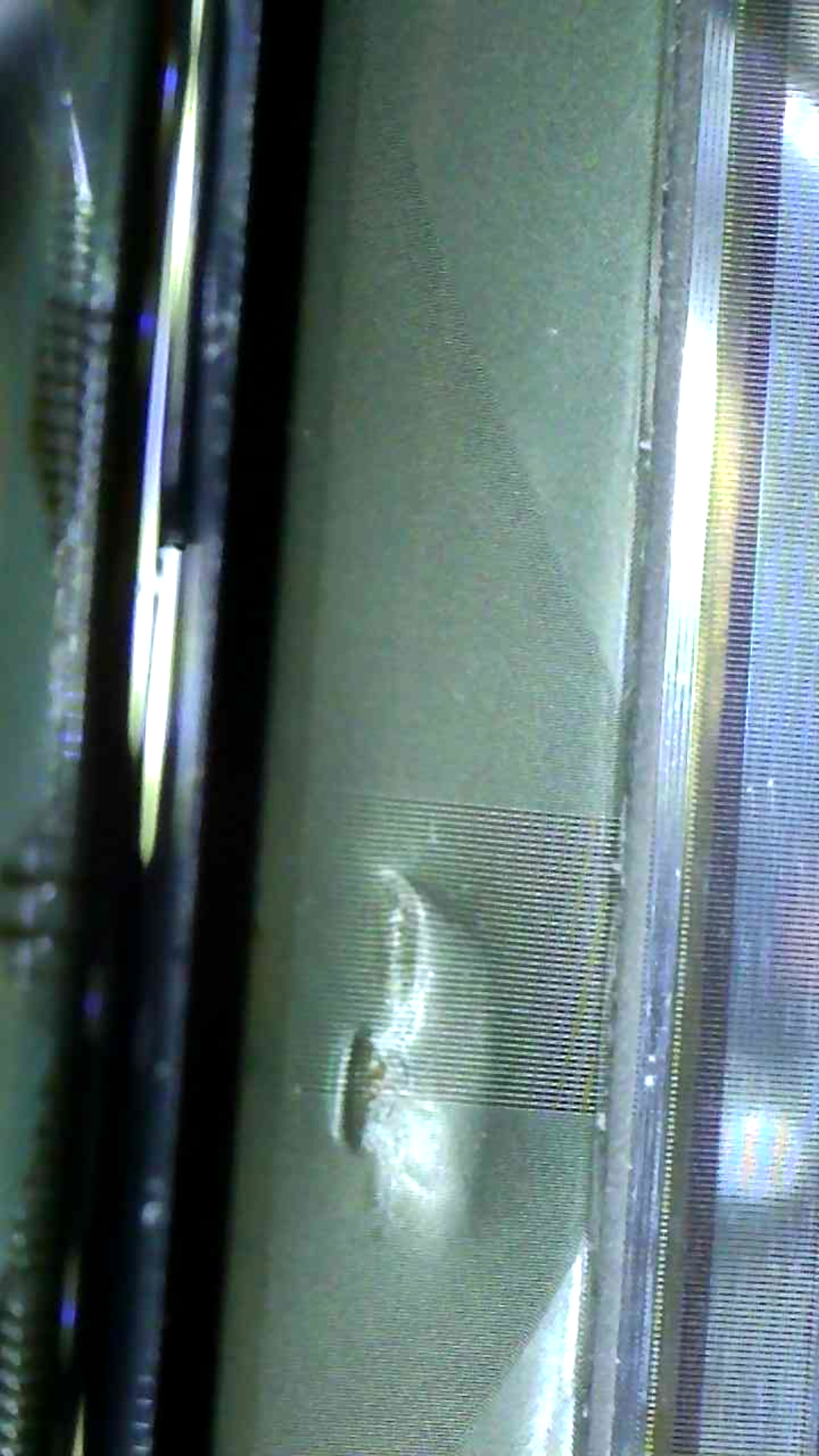

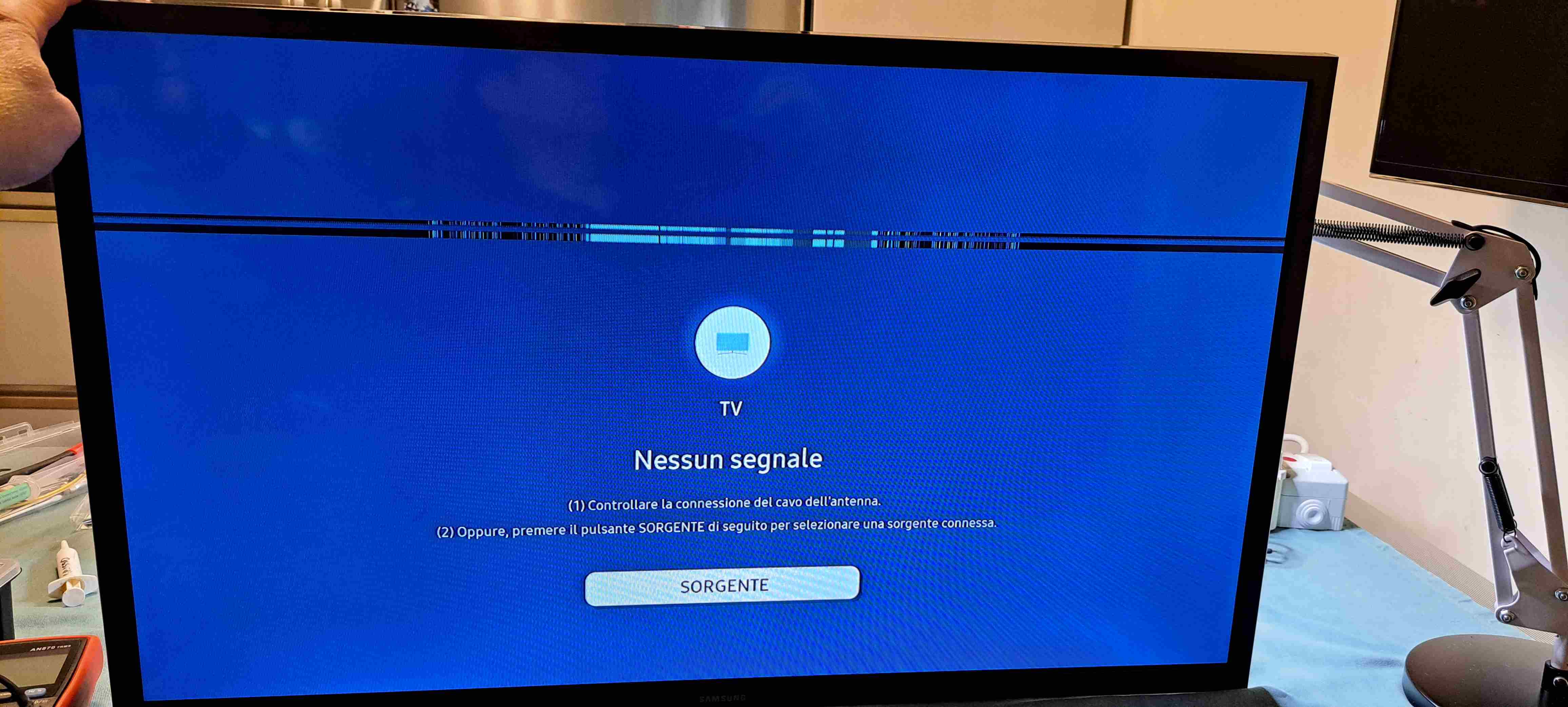

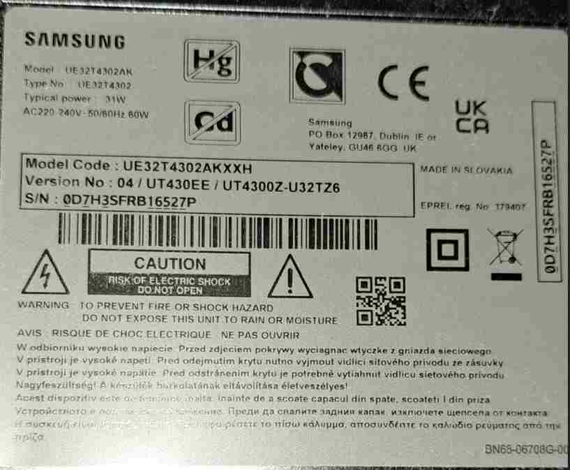

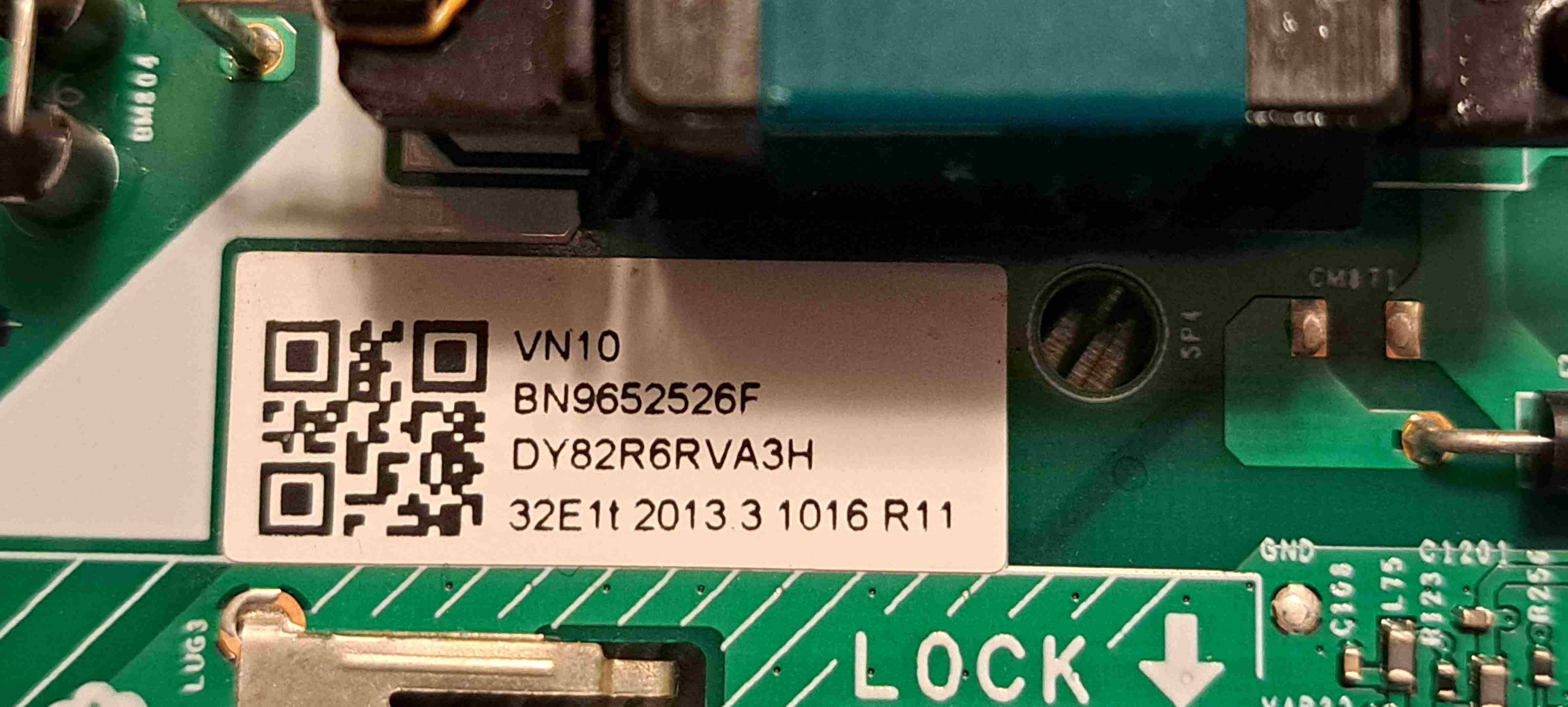

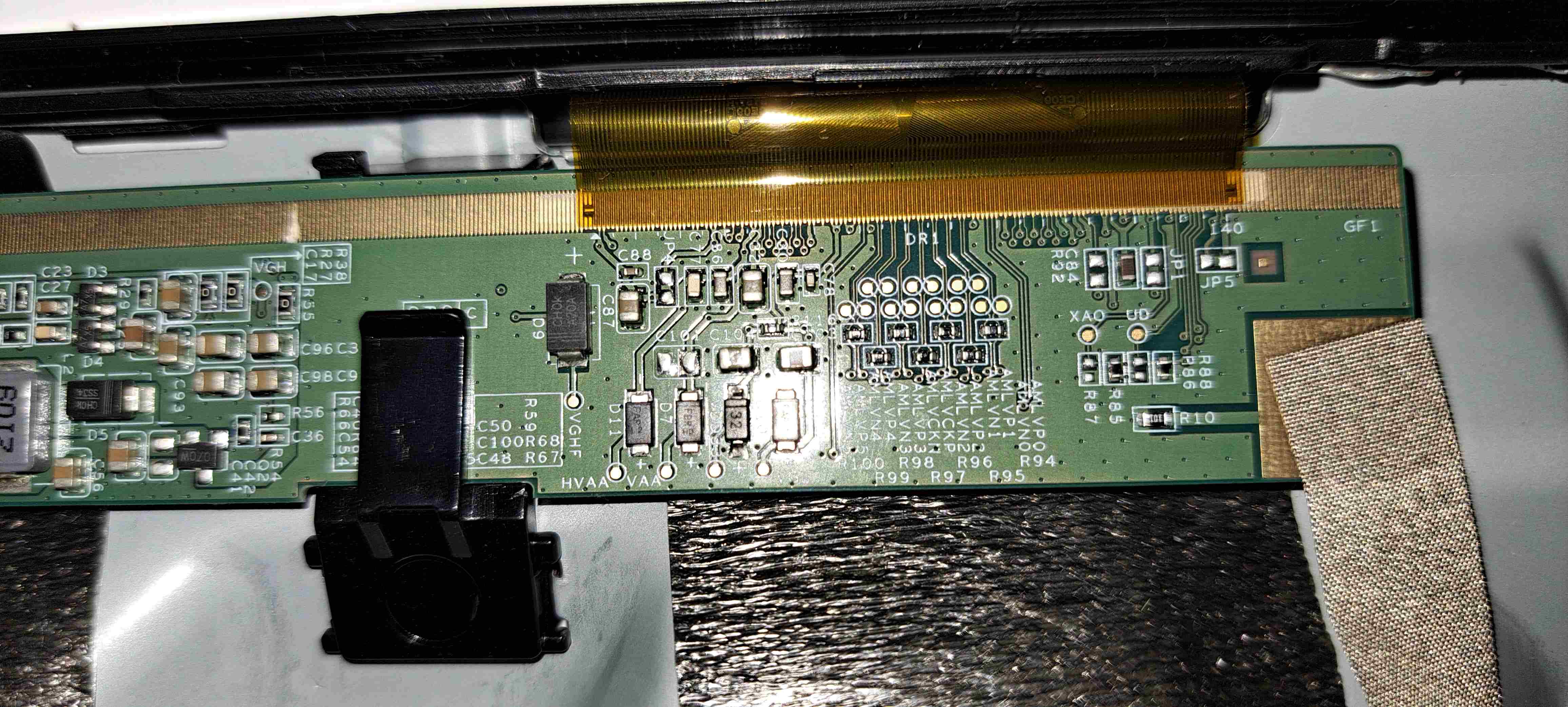

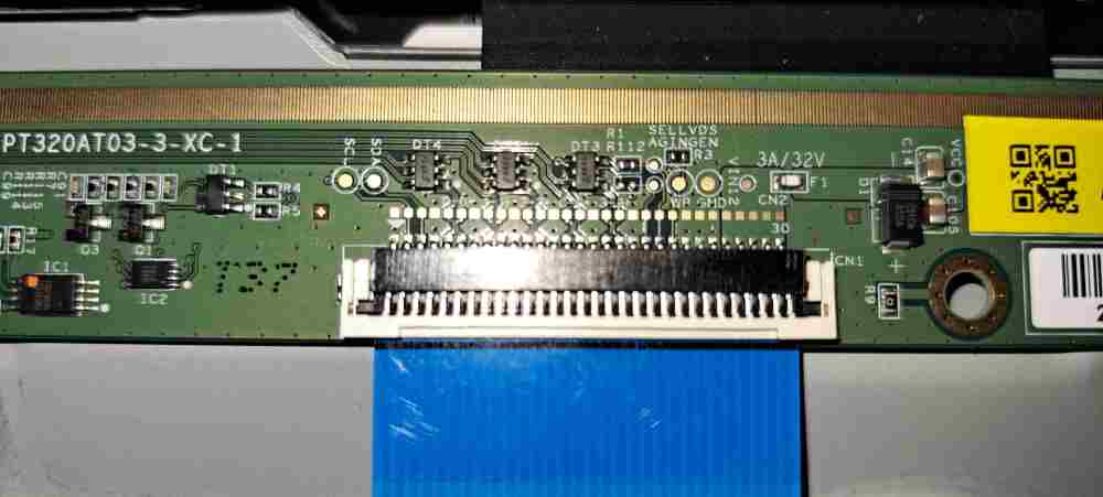

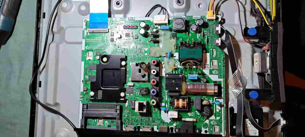

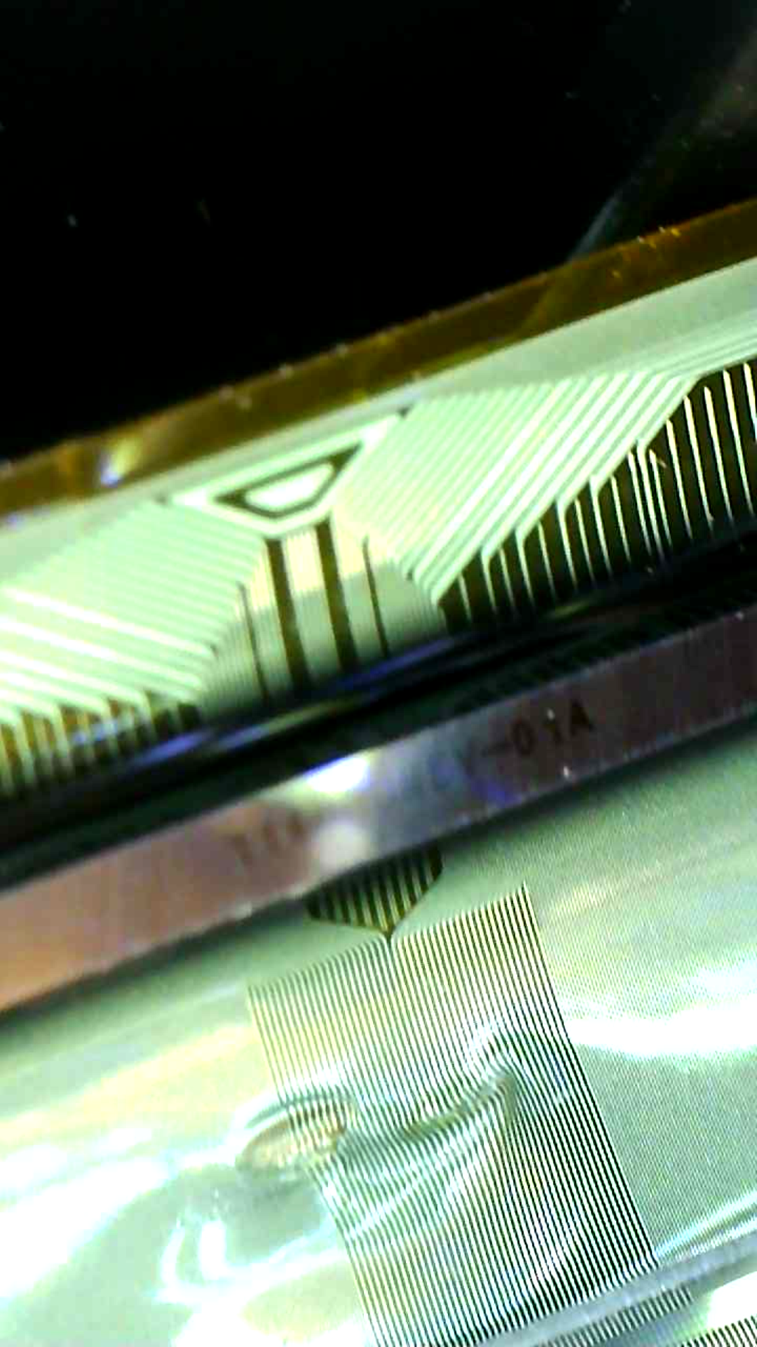

Righe orizzontali tv Samsung UE32T4302AKXXH dopo riparazione circuito alimentazione
Ciao a tutti, mi hanno dato da riparare un tv Samsung mod. UE32T4302AKXXH , di cui allego foto etichetta prodotto:
Il tv era completamente spento, e dopo aver rimosso la copertura plastica posteriore, ho avuto accesso alla scheda elettronica BN9652526F:
Ho fatto le misure di rito, ed ho trovato il fusibile in ingresso FP8015(T3.15A) aperto, il mosfet QM801CS(UTC13N60) in corto, ed il driver a primario ICM801(S7155), con alcuni pin in corto verso massa.
Sostituito i componenti danneggiati(ICM801 sostituito con un SLM7155A marcato S7155A), il tv ha ripreso a funzionare, con un brutta sorpresa, due righe orizzontali, come si evidenzia dalle foto:
Nello smontare il cover posteriore ad incastro, non mi sembra di aver fatto movimenti errati, tali da provocare un danno meccanico al pannello
So che in alcuni casi d presenza di righe nel pannello si prova a mascherare alcuni pins sul connettore della TCON:
Avete qualche consiglio su eventuali prove da fare.
Ciao
Modificato: da Nik-nak
Mi rispondo da solo, in quanto contrariamente a quanto detto:
22 ore fa, Nik-nak ha scritto:
Nello smontare il cover posteriore ad incastro, non mi sembra di aver fatto movimenti errati, tali da provocare un danno meccanico al pannello
il danno l'ho fatto, come si evince dalle foto:
Maledetti incastri
Riccardo Ottaviucci
capita purtroppo,tecnologia di burro
