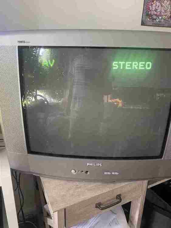

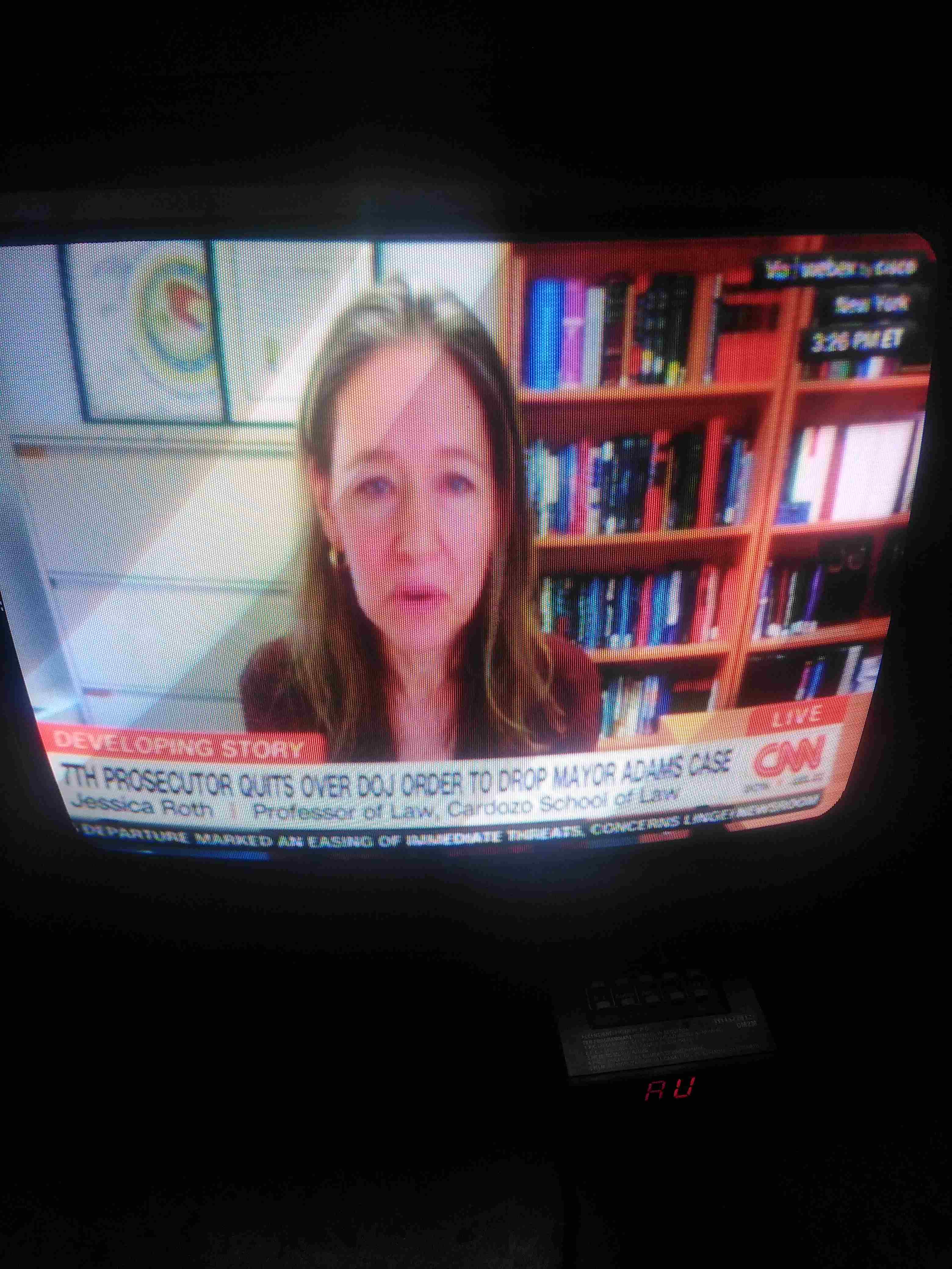

STAR1035 Inserito: 14 febbraio 2025 Segnala Inserito: 14 febbraio 2025 c'è un ronzio costante inoltre non c'è OSD, questo televisore ne è privo
Riccardo Ottaviucci Inserita: 14 febbraio 2025 Segnala Inserita: 14 febbraio 2025 l'OSD non è previsto su quel TV,c'è il display a Led Il ronzio è proporzionale al volume? o è indipendente? Esce dall'altoparlante o è una vibrazione meccanica sul telaio?
STAR1035 Inserita: 14 febbraio 2025 Autore Segnala Inserita: 14 febbraio 2025 3 hours ago, Riccardo Ottaviucci said: the OSD is not provided on that TV, there is the LED display Is the buzz proportional to the volume? or is it independent? Does it come out of the speaker or is it a mechanical vibration on the frame? thanks for the reply, so there is no menu like this? the buzz is proportional to the volume and I'm using a generic remote control I also have to keep pressing the buttons so that the volume changes or the TV switches to AV mode or turns off, which means you don't need to press a single button. +Does this TV have a secret menu? finally the buzz comes from the speaker. +
Riccardo Ottaviucci Inserita: 14 febbraio 2025 Segnala Inserita: 14 febbraio 2025 (modificato) 18 minuti fa, STAR1035 ha scritto: thanks for the reply, so there is no menu like this? no 18 minuti fa, STAR1035 ha scritto: +Does this TV have a secret menu? no Maybe the noise comes from source,adjust both volumes,source and TV,to obtain a good compromise Modificato: 14 febbraio 2025 da Riccardo Ottaviucci
STAR1035 Inserita: 14 febbraio 2025 Autore Segnala Inserita: 14 febbraio 2025 2 hours ago, Riccardo Ottaviucci said: no no Maybe the noise comes from source,adjust both volumes,source and TV,to obtain a good compromise ecco un esempio video, non posso abbassare il volume per disattivare l'audio, il ronzio e il ronzio RIMANGONO SEMPRE ANCHE CON UN DISPOSITIVO MOTO https://youtu.be/ICaasIzy98g
