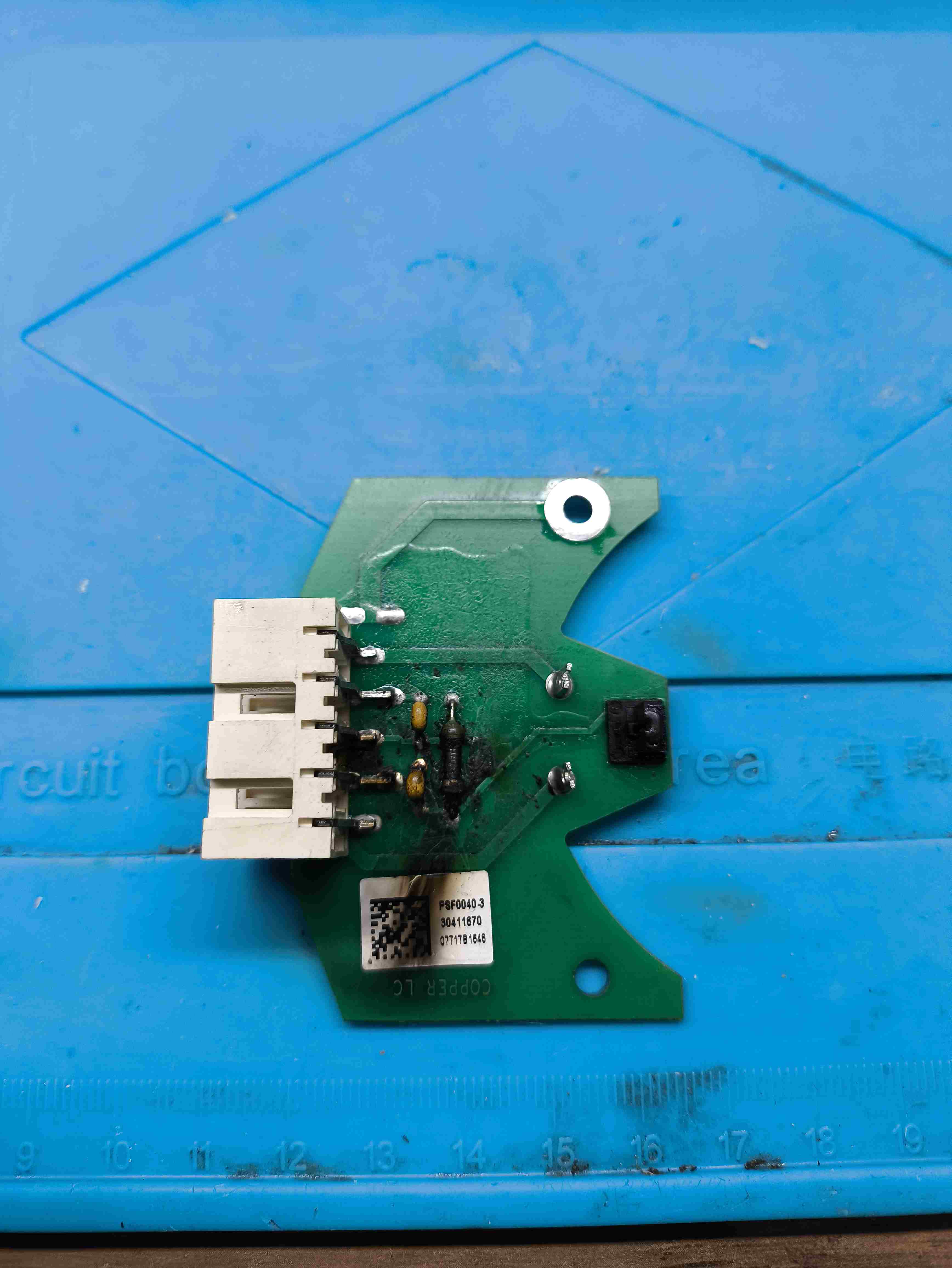

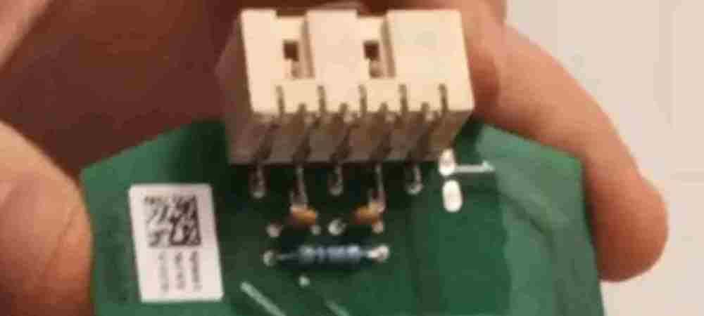

ibrax Inserito: 15 febbraio 2025 Segnala Inserito: 15 febbraio 2025 Salve come da titolo sto cercando di capire il valore di una resistenza bruciata di un ventilatore caldaia allego le foto..modello PX118019 Allego anche unico riferimento che ho trovato in rete purtroppo non riesco a capire bene i colori.. Grazie a chi risponderà
Livio Orsini Inserita: 16 febbraio 2025 Segnala Inserita: 16 febbraio 2025 Potrebbe essere più facile se scrivessi marca e modello della caldaia. Con questa informazione, se la discusiione è letta da chi conosce questo apparecchio, è facile risalire alvalore originale.
ibrax Inserita: 16 febbraio 2025 Autore Segnala Inserita: 16 febbraio 2025 Si certo... Ariston clas premium evo... Ma questo ventilatore monta su altri moltissimi modelli
