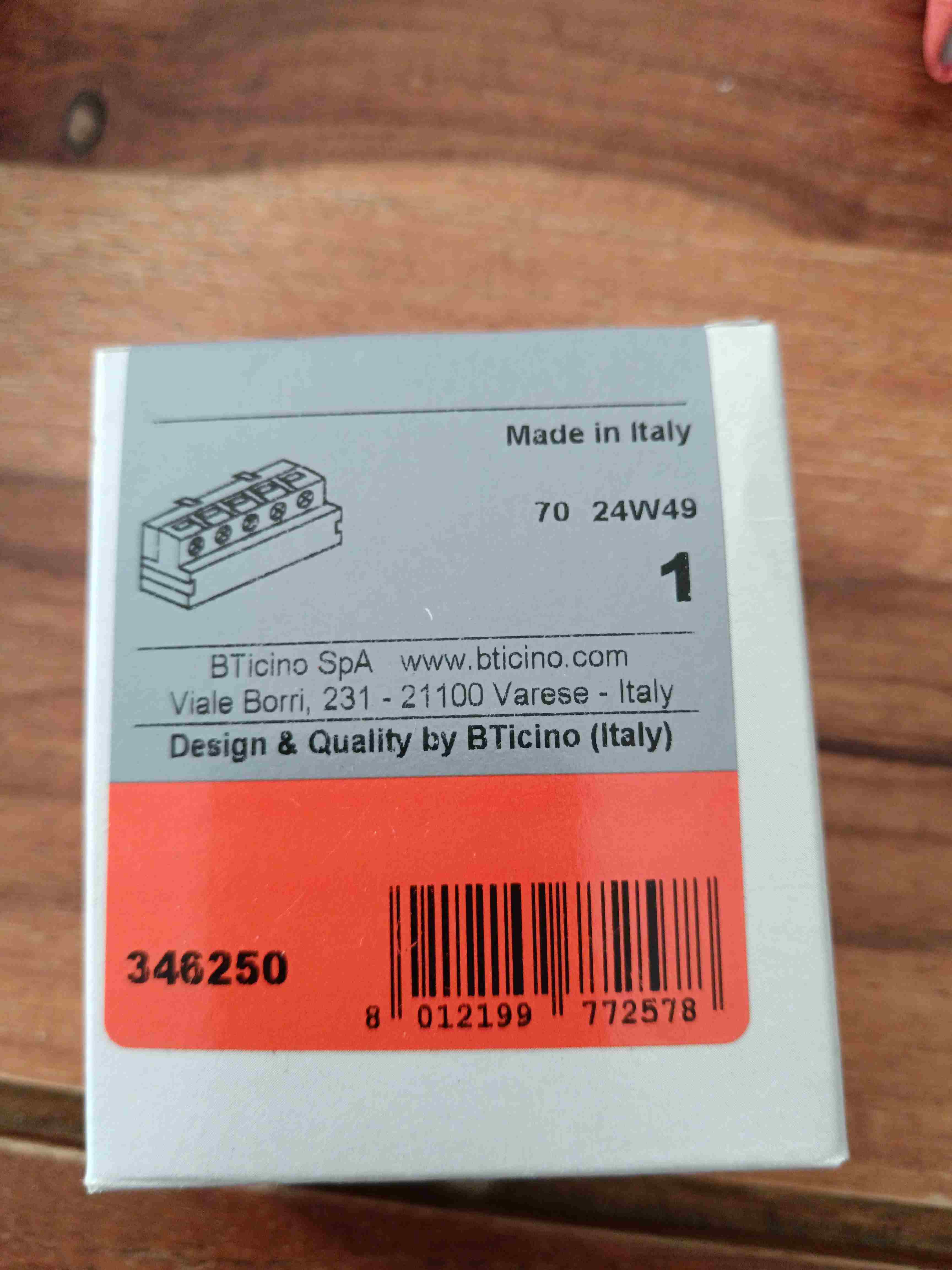

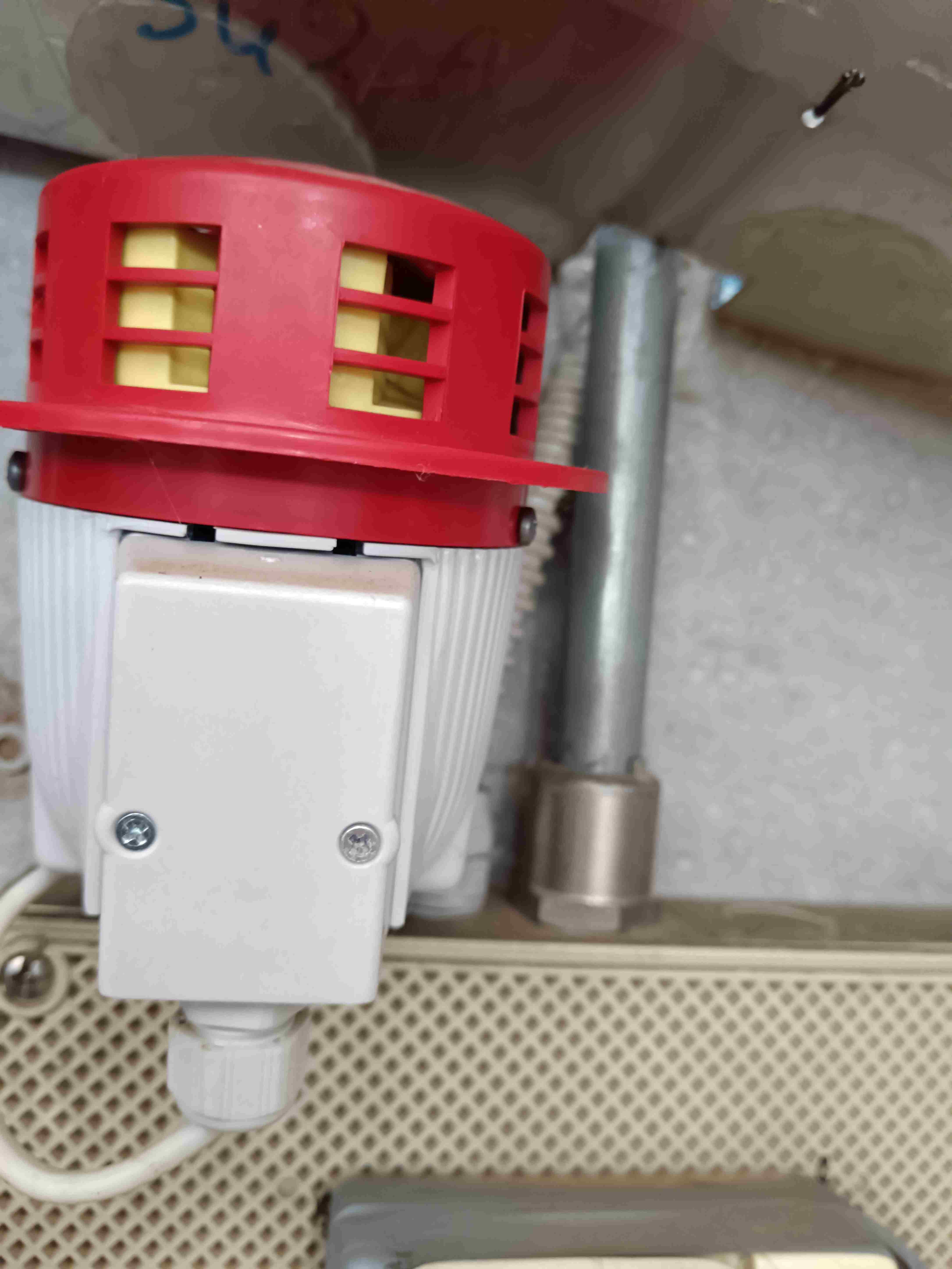

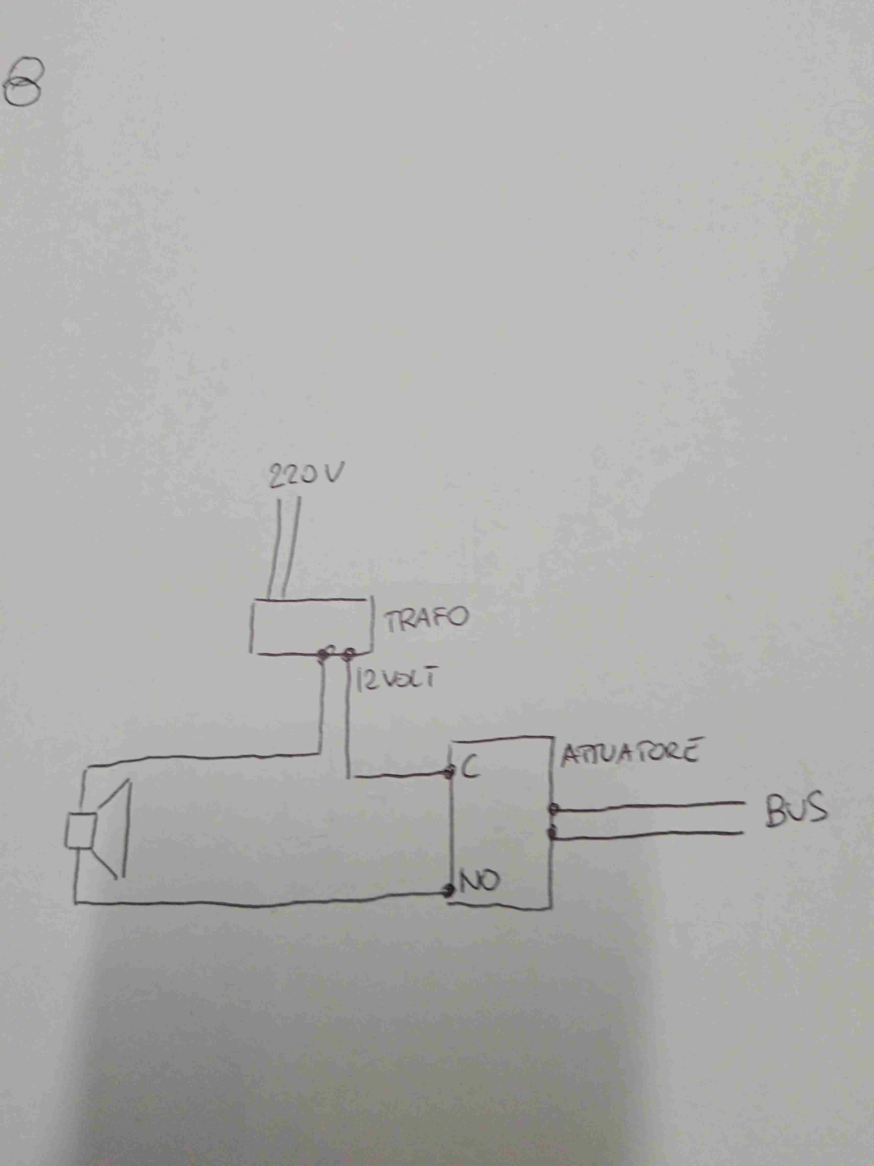

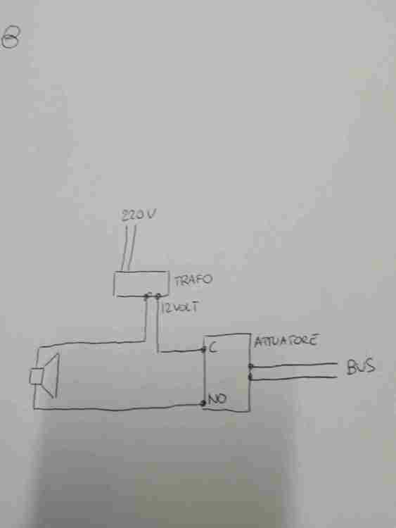

mithe Inserito: 16 febbraio 2025 Segnala Inserito: 16 febbraio 2025 Buongiorno avrei bisogno di un consiglio.... Dovrei usare una suoneria (come in foto) attraverso il posto esterno sfera bticino a 2 chiamate e dovrebbe suonare insieme alla cornetta 344281 viva voce b ticino... È possibile usare il relè supplementare 346250 o devo prenderne un altro??? Ora la suoneria è collegata alla vecchia cornetta del vecchio impianto citofonico che ora sarà rimodernizzato e funzionava premeno un tasto del posto esterno.. Dovrei rifare lo stesso procedimento ma con il sistema bus bticino Grazie
click0 Inserita: 16 febbraio 2025 Segnala Inserita: 16 febbraio 2025 21 minuti fa, mithe ha scritto: Dovrei usare una suoneria (come in foto) attraverso il posto esterno sfera bticino a 2 chiamate e dovrebbe suonare insieme alla cornetta 344281 viva voce b ticino... È possibile usare il relè supplementare 346250 o devo prenderne un altro??? no, non puoi per aggiungere una "badenia" esterna, serve 346210 opportunamente configurato e completato con quel che serve ( trasformatore, rele, ecc) oppure, (se basta) suoneria aggiuntiva 336910, collegata al citofono, per cui, suonerà assieme a quest'ultimo
mithe Inserita: 16 febbraio 2025 Autore Segnala Inserita: 16 febbraio 2025 Ok quindi se voglio tenere quella suoneria che già funziona prendo un attuatore 346210 e la collego sul comune e NO e l attuatore lo alimento con il bus giusto? Poi per configurarlo uso lo stesso Configuratori della cornetta giusto?
click0 Inserita: 16 febbraio 2025 Segnala Inserita: 16 febbraio 2025 3 minuti fa, mithe ha scritto: Poi per configurarlo uso lo stesso Configuratori della cornetta giusto? va configurato come da foglio istruzioni la suoneria la devi alimentare 10 minuti fa, mithe ha scritto: la collego sul comune e NO il 346210 crea un semplice contatto quindi entri sul COM e esci da NA
mithe Inserita: 16 febbraio 2025 Autore Segnala Inserita: 16 febbraio 2025 Ok perfetto martedì Lo installerò e poi ti dico ok? Grazie
mithe Inserita: 18 febbraio 2025 Autore Segnala Inserita: 18 febbraio 2025 Quindi collego in questa maniera
mithe Inserita: 19 febbraio 2025 Autore Segnala Inserita: 19 febbraio 2025 Ma nell attuatore 346210 che uso per la sirena devo mettere il Configuratori Sla blu o basta mettere nella posizione N il numero del posto esterno a cui voglio assegnare il tasto??
Maurizio Colombi Inserita: 19 febbraio 2025 Segnala Inserita: 19 febbraio 2025 Quanti posti esterni hai?
mithe Inserita: 19 febbraio 2025 Autore Segnala Inserita: 19 febbraio 2025 Uuno con un tasto dove non ho inserito nulla sulla P e l altro con 2 tasti dove ho inserito 1 sulla P.. Vorrei che sul posto esterno con 2 tasti il più alto andrebbe a comandare una cornetta e facesse suonare una suoneria
mithe Inserita: 19 febbraio 2025 Autore Segnala Inserita: 19 febbraio 2025 E poi quella cornetta dovrebbe aprire un cancello q quindi dovrei usare un altro attuatore sempre da codificare
