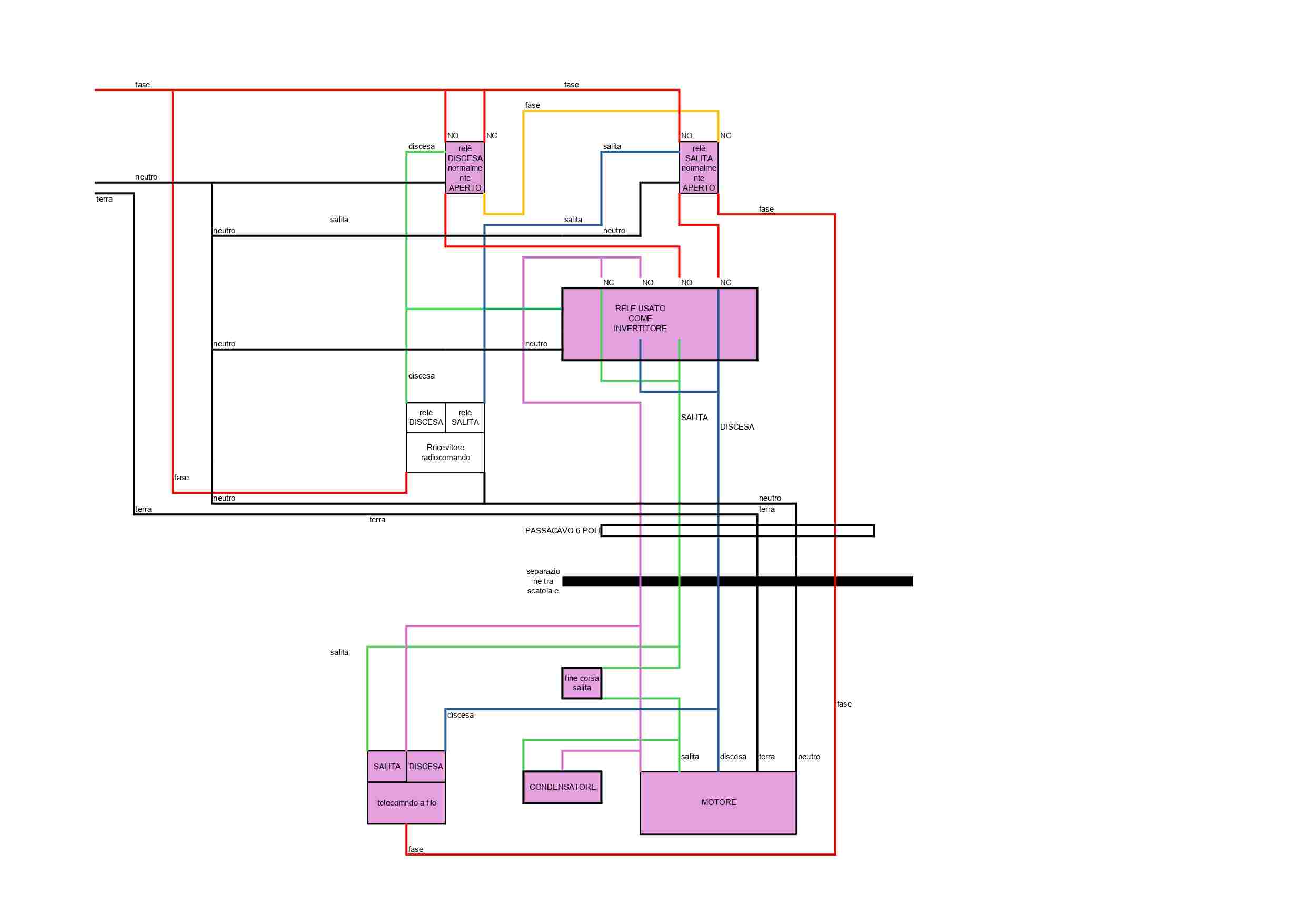

1020davide Inserito: 16 febbraio 2025 Segnala Inserito: 16 febbraio 2025 Buongiorno, volevo chiedere un aiuto a voi per un paranco elettrico. ho preso un paranco e vorrei fare una modifica, oltre a comandarlo da pulsantiera vorrei comandarlo anche con un telecomando. ho fatto in modo che il telecomando abbia la prevalenza rispetto alla pulsantiera (comandando il su o giù da telecomando viene esclusa la pulsantiera) la pulsantiera funziona come dovrebbe, da telecomando funziona solo il su, facendolo la discesa non va e il motore ronza. immagino che facendo la discesa in qualche modo venga escluso il condensatore. ho fatto una schema elettrico che vi allego. vi ringrazio in anticipo del vostro aiuto.
