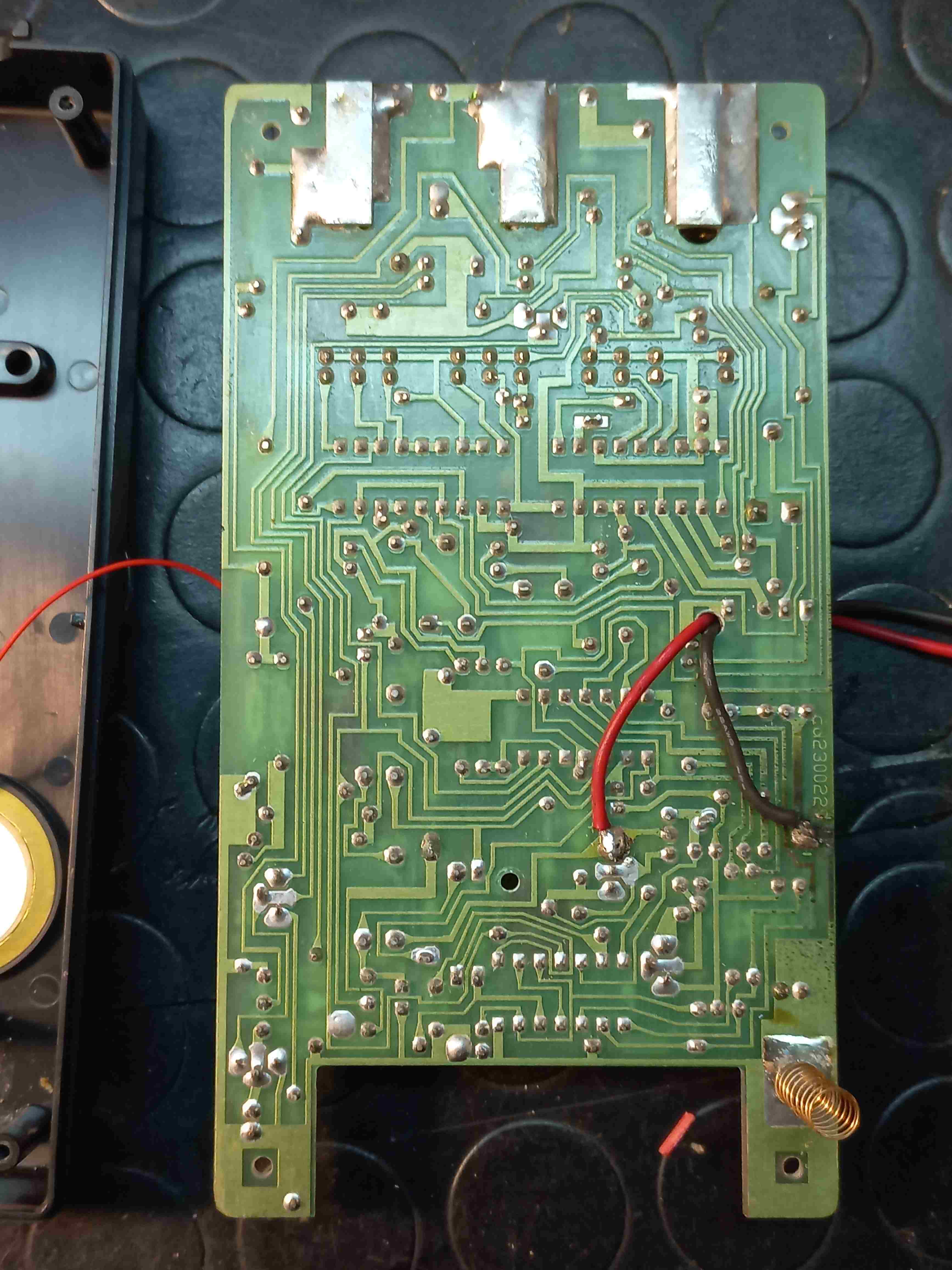

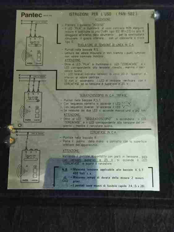

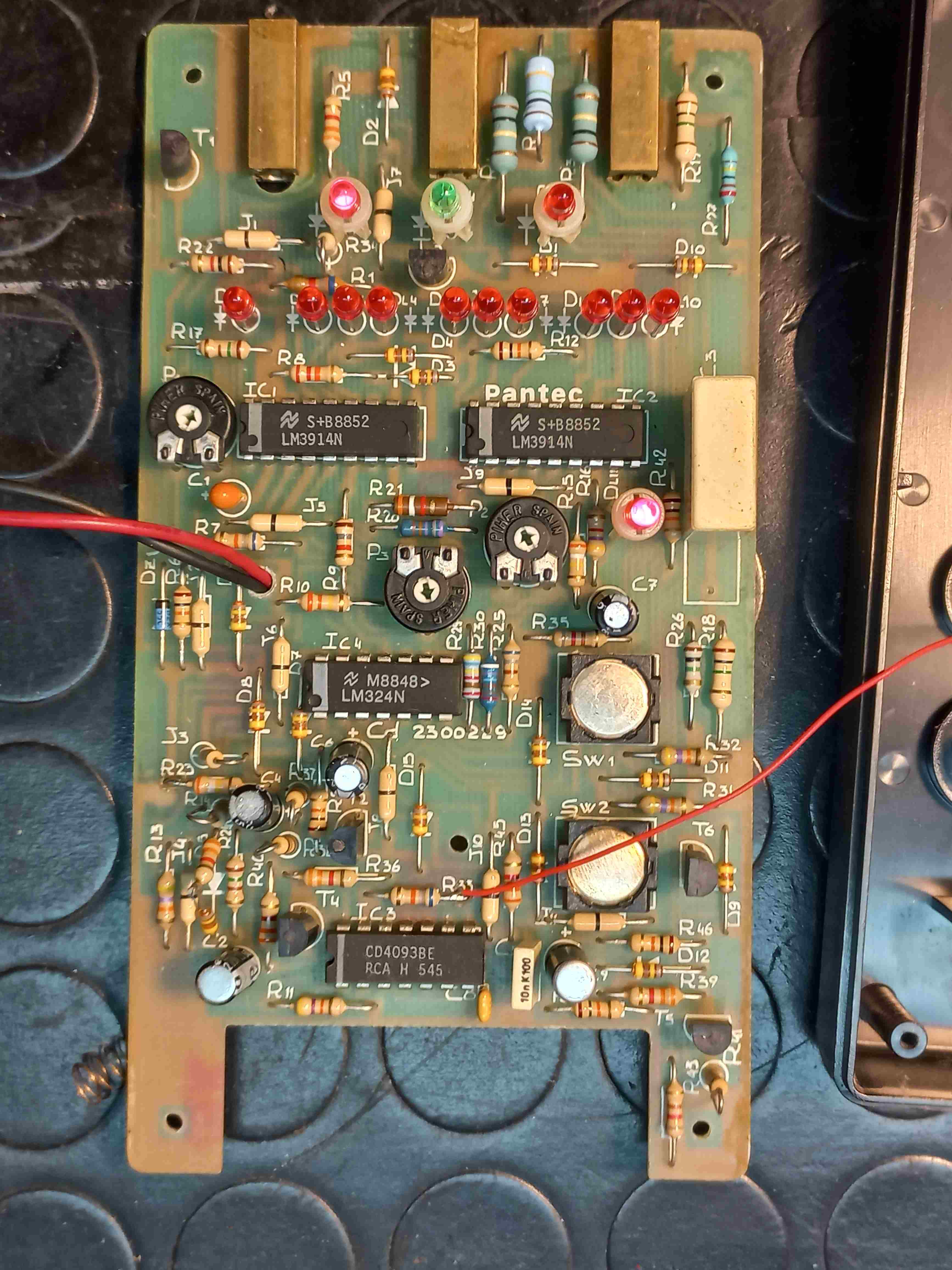

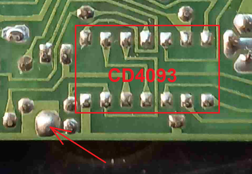

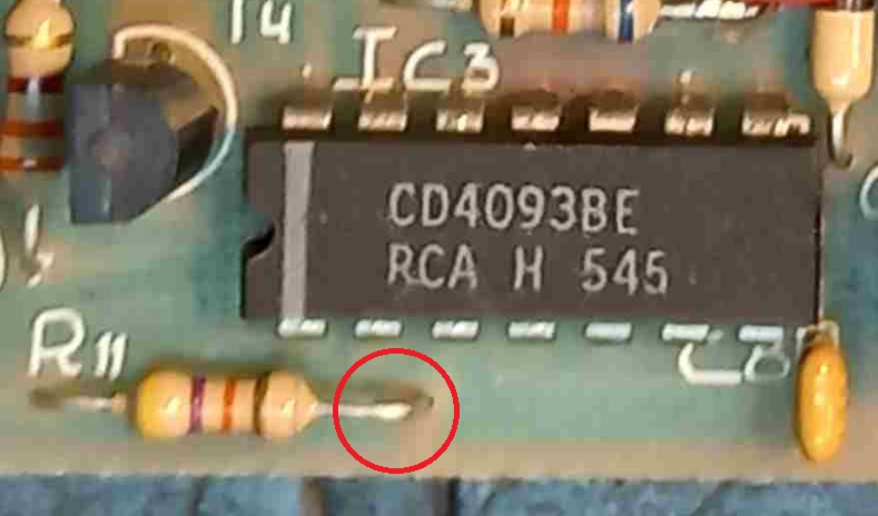

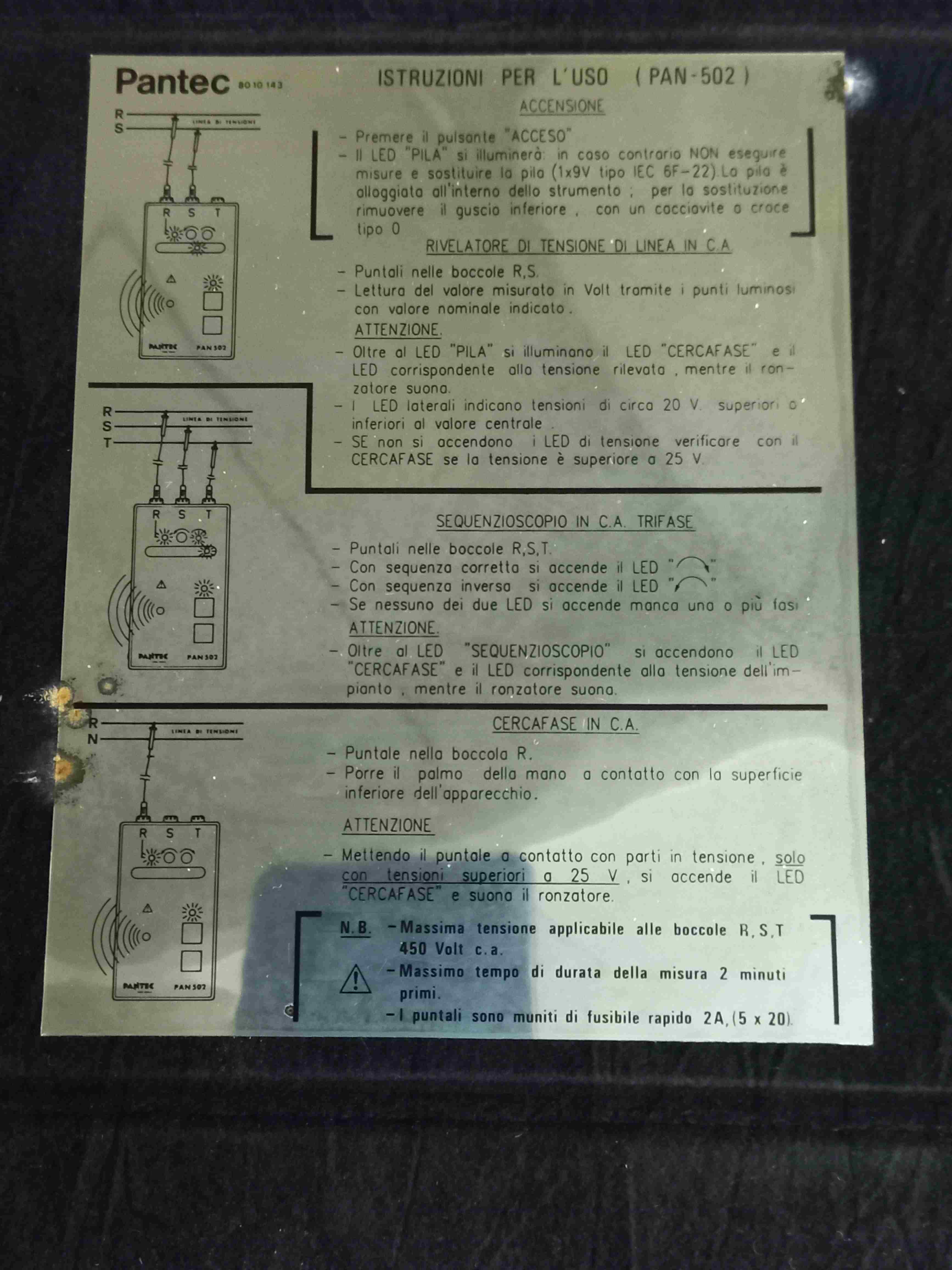

Scamo Inserito: 16 febbraio Segnala Inserito: 16 febbraio Salve, posseggo questo PAN-502 acquistato in un mercatino e probabilmente in passato era in dotazione all'ENEL. E' funzionante in quanto se inserisco i puntali mi segnala dai led il Voltaggio giusto. il problema è che non bippa, infatti dovrebbe emettere un suono quando rileva la misura. L'ho aperto e ho riscontrato il cavetto del negativo dell'altoparlante staccato, la saldatura era così misera che non si capisce da dove sia venuto via. Il positivo dell'altoparlante è saldato su una resistenza. Facendo delle misurazioni con la sua batteria da 9v. ho su molti elementi i 4v. che fanno suonare il cicalino, ma non sono riuscito a trovare quello che si attiva nel momento della misurazione ad esempio della 220V. Qualcuno conosce questo apparecchio o c'è possibilità di trovare lo schema? Grazie. Allego le foto dell'oggetto e del circuito interno.
Ctec Inserita: 17 febbraio Segnala Inserita: 17 febbraio Nella foto, sul lato destro della R23, si vede che c'era saldato qualcosa. Che fosse l'altro capo del buzzer? Per lo schema non trovo nulla
Scamo Inserita: 17 febbraio Autore Segnala Inserita: 17 febbraio 16 minuti fa, Ctec ha scritto: Nella foto, sul lato destro della R23, si vede che c'era saldato qualcosa. Che fosse l'altro capo del buzzer? Per lo schema non trovo nulla Hai visto bene, c'è una saldatura, ma è del negativo della batteria 9v. dall'altra parte della scheda.
Ctec Inserita: 17 febbraio Segnala Inserita: 17 febbraio Uhhmmmm mi sa che allora bisognerebbe ricavare un po' di schema, essendo singola faccia potrebbe non essere troppo difficile.
Scamo Inserita: 17 febbraio Autore Segnala Inserita: 17 febbraio Inserisco le foto delle 2 facciate del circuito e le istruzioni che indicano la sequenza di accensione dei led e del buzzer. (Se le foto sono troppo grandi ditemelo, le scatto dal cellulare e vengono così) Grazie
Scamo Inserita: 17 febbraio Autore Segnala Inserita: 17 febbraio Non so se può essere un suggerimento utile. I led in fila hanno un polo in comune sempre alimentato da 4v. e l'altro si attiva alla rilevazione del voltaggio. Se riuscissi a trovare il componente che a monte "attiva" i vari led potrei collegarmi a quello.
NovellinoXX Inserita: 17 febbraio Segnala Inserita: 17 febbraio (modificato) Secondo me la nota per il buzzer è generata dal CD4093 in basso; Pertanto il filo nero del buzzer andrebbe collegato al negativo dell'alimentazione. Basta fare una prova senza remore di fare danni perchè il buzzer e' un piezo e si comporta come un condensatore. P.S. guarda bene il terminale di R11 che va al negativo, se è una saldatura oppure se è solo un riflesso della luce. Modificato: 17 febbraio da NovellinoXX
Dumah Brazorf Inserita: 17 febbraio Segnala Inserita: 17 febbraio (modificato) E' il filo nero dello speaker per cui a me sembra normale che vada a massa quindi che attraverso la zampina di R23 vada al negativo della batteria 9V. Cosa non ti torna con questo ragionamento? Piuttosto controlla le piste lì intorno al negativo della batteria che sono ossidate, magari c'è un interruzzione. Modificato: 17 febbraio da Dumah Brazorf
Scamo Inserita: 17 febbraio Autore Segnala Inserita: 17 febbraio Se collego il negativo del buzzer alla R11 dove mi hai indicato o a massa suona sempre. Non credo debba funzionare così, bensì dovrebbe suonare quando rileva la tensione. Sennò appena lo accendo suona Con puntale rosso sul positivo del buzzer e puntale negativo a massa trovo 4v e li trovo quasi ovunque!
Scamo Inserita: 17 febbraio Autore Segnala Inserita: 17 febbraio Misurazioni fatte con la sua batteria 9v inserita
Dumah Brazorf Inserita: 17 febbraio Segnala Inserita: 17 febbraio (modificato) Potrebbe esserci un guasto in uno dei componenti che porta il buzzer ad essere sempre alimentato. Hai controllato le piste annerite? Modificato: 17 febbraio da Dumah Brazorf
ALLUMY Inserita: 17 febbraio Segnala Inserita: 17 febbraio Secondo me quel buzzer è un cicalino autooscillante, sennò non mi spiego perché toccando qua e la per la scheda suona sempre. Prova ad appoggiare il filo rosso a una delle uscite del CMOS, magari con una resistenza in serie giusto per protezione, e vedere cosa succede. Ma Attenzione a non mettere in corto tra loro le uscite del CMOS, dato che sono vicine (pin 3-4, 10-11).
NovellinoXX Inserita: 18 febbraio Segnala Inserita: 18 febbraio (modificato) 8 ore fa, ALLUMY ha scritto: Secondo me quel buzzer è un cicalino autooscillante Nella quarta foto si vede in parte: e' un normale piezo non attivo. 8 ore fa, ALLUMY ha scritto: sennò non mi spiego perché toccando qua e la per la scheda suona sempre Perchè il filo rosso del cicalino e' sempre collegato all'oscillatore e il filo nero spostandolo trovi tante masse/negativi. Tra l'altro suonerebbe anche se trova un positivo visto che l'oscillatore genera una onda quadra 0101.... Penso che suoni perchè ha qualche ragione per farlo; per esempio si vede il led rosso "PILA" acceso, magari suona perchè vede la tensione di batteria bassa? Forse e' il caso di controllare con un tester la tensione di batteria. Modificato: 18 febbraio da NovellinoXX
Scamo Inserita: 18 febbraio Autore Segnala Inserita: 18 febbraio 9 ore fa, Dumah Brazorf ha scritto: Potrebbe esserci un guasto in uno dei componenti che porta il buzzer ad essere sempre alimentato. Hai controllato le piste annerite? Le piste le ho controllate, conducono. Non dovrebbero avere problemi.
Scamo Inserita: 18 febbraio Autore Segnala Inserita: 18 febbraio 9 ore fa, ALLUMY ha scritto: Secondo me quel buzzer è un cicalino autooscillante, sennò non mi spiego perché toccando qua e la per la scheda suona sempre. Prova ad appoggiare il filo rosso a una delle uscite del CMOS, magari con una resistenza in serie giusto per protezione, e vedere cosa succede. Ma Attenzione a non mettere in corto tra loro le uscite del CMOS, dato che sono vicine (pin 3-4, 10-11). Il cicalino è un altoparlante a disco piezoelettrico. Proverò a fare questa prova, anche se mi sembra di averla già fatta e suona su quasi tutti i pin.
ALLUMY Inserita: 18 febbraio Segnala Inserita: 18 febbraio 1 ora fa, Scamo ha scritto: Il cicalino è un altoparlante a disco piezoelettrico. So bene cosa sono. Ma tu lo sai se quello che hai lì è autooscillante?
NovellinoXX Inserita: 18 febbraio Segnala Inserita: 18 febbraio (modificato) UP! Nella quarta foto si vede in parte: e' un normale piezo non attivo. Suona sempre perchè il filo rosso del cicalino e' sempre collegato all'oscillatore e il filo nero spostandolo trovi tante masse/negativi. Tra l'altro suonerebbe anche se trova un positivo visto che l'oscillatore genera una onda quadra 0101.... 17 ore fa, Scamo ha scritto: Sennò appena lo accendo suona Penso che suoni perchè ha qualche ragione per farlo; per esempio si vede il led rosso "PILA" acceso, magari suona perchè vede la tensione di batteria bassa? Modificato: 18 febbraio da NovellinoXX
Scamo Inserita: 18 febbraio Autore Segnala Inserita: 18 febbraio 2 ore fa, ALLUMY ha scritto: So bene cosa sono. Ma tu lo sai se quello che hai lì è autooscillante? Non metto in dubbio che tu lo conosca e che non avendo messo la foto volevo precisarlo. Comunque, sinceramente, non ho idea di cosa sia un cicalino autooscillante. Cosa comporta con la mia problematica?
ALLUMY Inserita: 18 febbraio Segnala Inserita: 18 febbraio 1 ora fa, Scamo ha scritto: non ho idea di cosa sia un cicalino autooscillante. Che suona da solo appena lo alimenti, senza oscillatori esterni 😉 Infatti quel CMOS così configurato non mi sembrava essere oscillatore, però senza schema ci vorrebbe la palla di cristallo.
Scamo Inserita: 18 febbraio Autore Segnala Inserita: 18 febbraio Nella mia ignoranza, suppongo che il contatto si sia staccato da qualche parte che viene alimentata solo se i led che indicano la tensione rilevata si illuminano. Ho provato a fare varie misurazioni prima e dopo la rilevazione della 220v e non cambia nulla nelle tensioni.
Scamo Inserita: 18 febbraio Autore Segnala Inserita: 18 febbraio (modificato) 12 ore fa, NovellinoXX ha scritto: Perchè il filo rosso del cicalino e' sempre collegato all'oscillatore e il filo nero spostandolo trovi tante masse/negativi. Tra l'altro suonerebbe anche se trova un positivo visto che l'oscillatore genera una onda quadra 0101.... Infatti è così. 8 ore fa, NovellinoXX ha scritto: Penso che suoni perchè ha qualche ragione per farlo; per esempio si vede il led rosso "PILA" acceso, magari suona perchè vede la tensione di batteria bassa? L'ho alimentato con alimentatore da banco a 9V. e fa lo stesso. Il led rosso indica che ci sono i 9V. è indicato nelle istruzioni Modificato: 18 febbraio da Scamo
ALLUMY Inserita: 18 febbraio Segnala Inserita: 18 febbraio (modificato) Ho riletto meglio il tutto e visto anche il piezo (non me ne ero accorto) quindi ritiro tutto quel che ho detto sul cicalino autooscillante. Comunque mi sembra di aver capito rileggendo le istruzioni che il cicalino deve suonare solo quando rileva tensione da misurare e che sia maggiore di 25v, altrimenti dovrebbe stare muto. Giusto? Quindi potrebbe essere davvero un guasto magari nella zona che rileva se la tensione è maggiore di 25v e magari se è anche alternata, abilitando l'oscillatore fatto col CMOS. (Applausi!!! 😂) Modificato: 18 febbraio da ALLUMY
