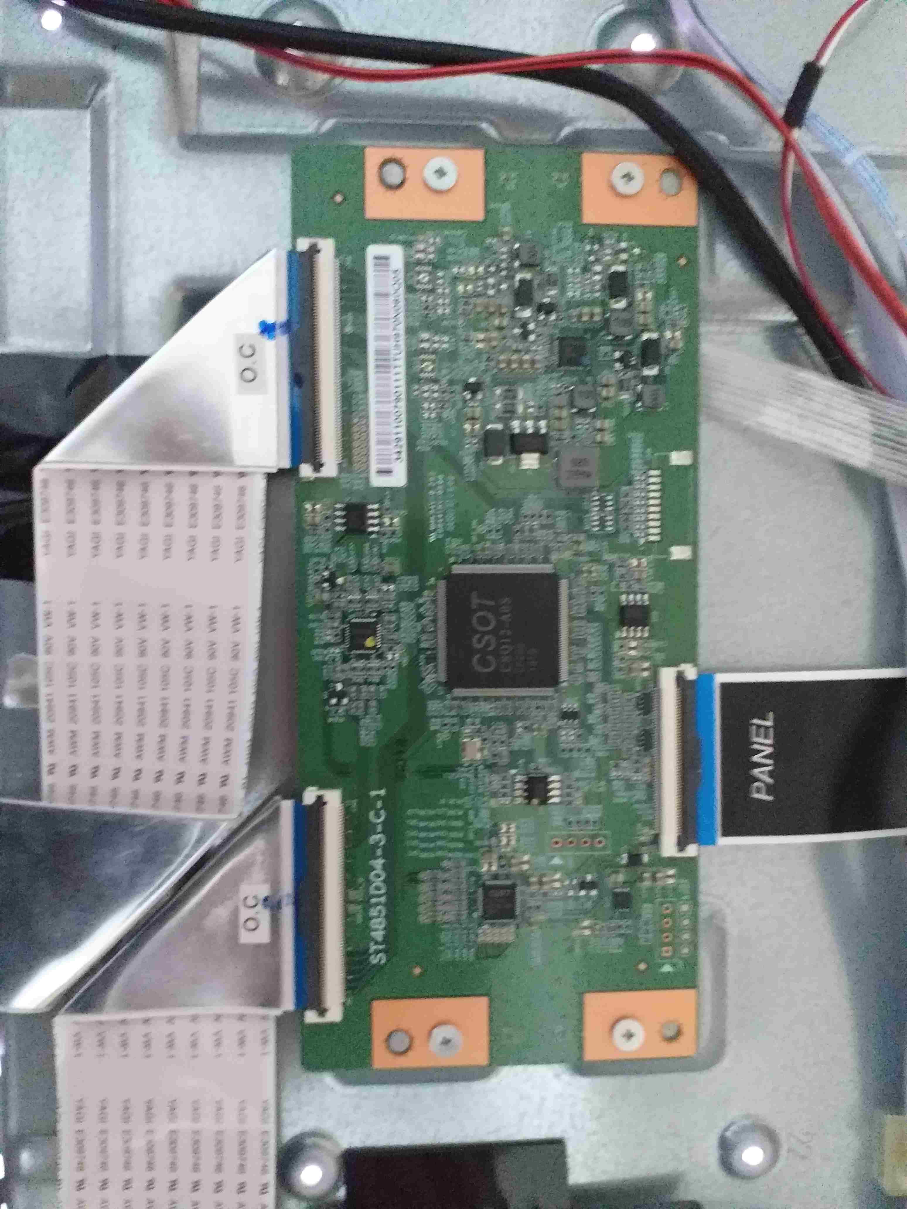

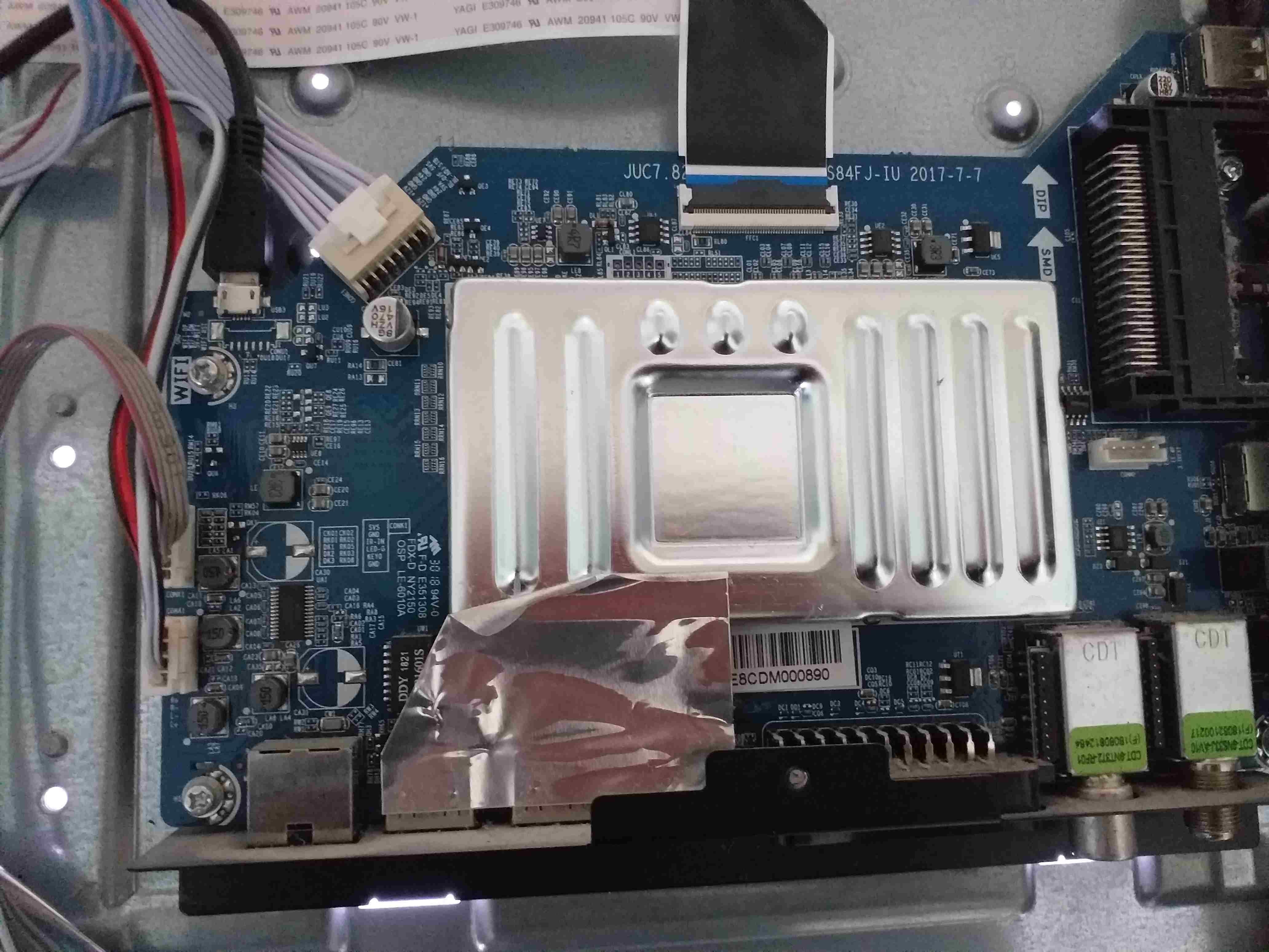

sinclair83 Inserito: 17 febbraio Segnala Inserito: 17 febbraio Salve a tutti, possiedo questa tv saba in laboratorio. Inizialmente si vedeva l'immagine ma ogni tanto l'immagine scompariva ma l'audio era ok. Adesso si sente solo l'audio. La retroilluminazione funziona ma non si vede nulla.penao che sia la main purtroppo.
Riccardo Ottaviucci Inserita: 17 febbraio Segnala Inserita: 17 febbraio più probabile la t-con o peggio il pannello.Stacca una alla volta le flat che vanno al pannello e vedi se una metà di schermo si illumina o anche si vede
sinclair83 Inserita: 17 febbraio Autore Segnala Inserita: 17 febbraio Si ..una metà funziona..se riattacco il flat destro ritorna nero..quindi t-con?!
Riccardo Ottaviucci Inserita: 17 febbraio Segnala Inserita: 17 febbraio no,pannello in corto. Puoi provare a mascherare con nastro adesivo di larghezza 5-6 mm ,e per tentativi, alcuni contatto del flex che oscura tutto. Su youtube ci sono molti esempi
